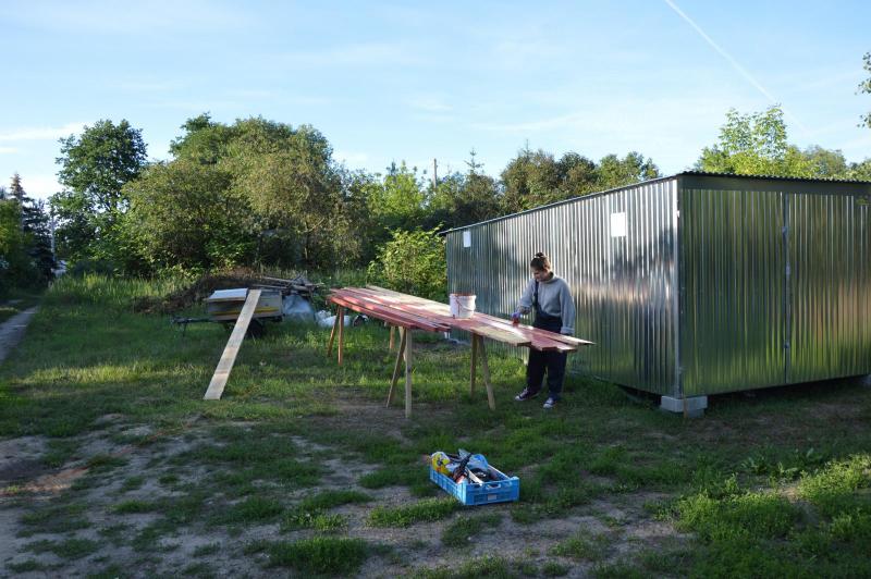

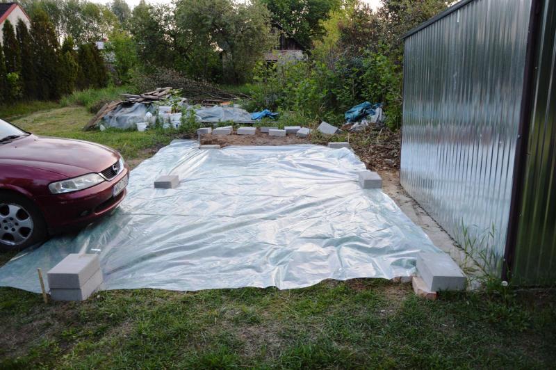

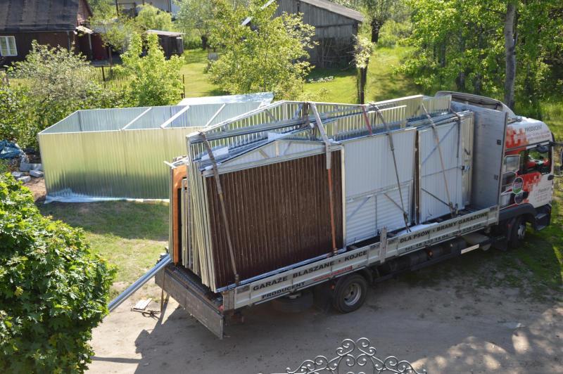

Jednym z problemów jakie musiałem rozwiązać w lato  był brak miejsca do sezonowania drewna długiego - na dźwigary skrzydła.
Problem rozwiązałem sprawnie- stawiając hangar- blaszak o nieco większym niż zwykle roziarze 6x3m.  Kwestia hangarowania rozwiązana.

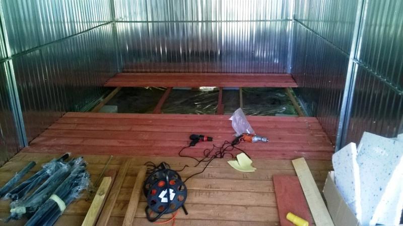

Hangar wymyśliłem sobie maksymalnie prosto - bez tworzenia betonowej wylewki. Wzorowałem się na suszarni do drewna. Aby nadawał się on do sezonowania drewna musi być przewiewny. Uzyskałem to dzięki kratkom wentylacyjnym na ścianach oraz podniesieniu całej konstrukcji około 30 cm nad ziemię na betonowych bloczkach.
  Aby uniknąć wpływu wilgoci podłoże zostało odseparowane folią. Podłoga jest drewniana - zaimpregnowana jednokrotnie . Podłoga celowo  nie tworzy szczelnej całości - deski zamocowane są w odstępach 2cm od siebie dzięki czemu powietrze swobodnie cyrkuluje.

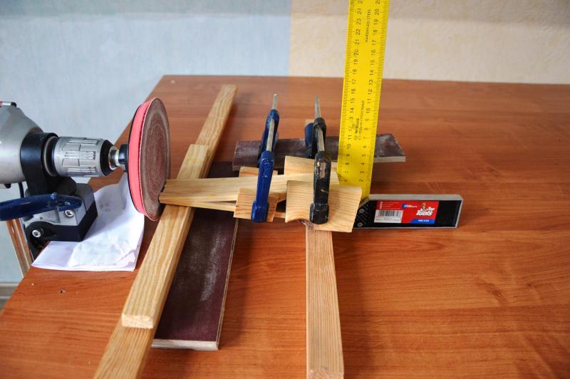

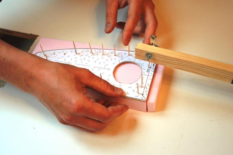

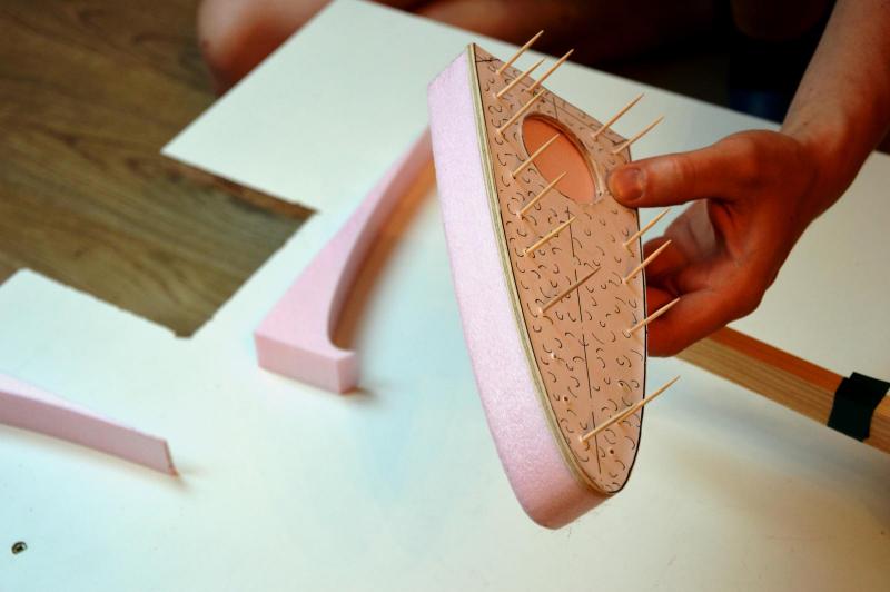

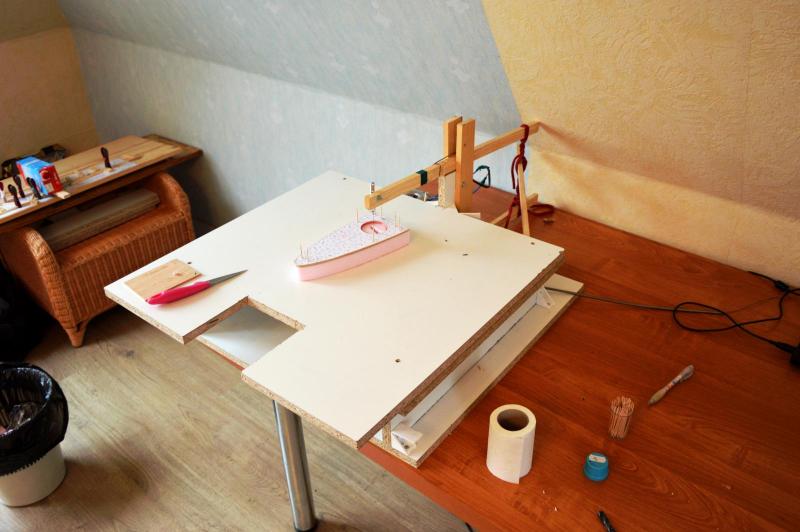

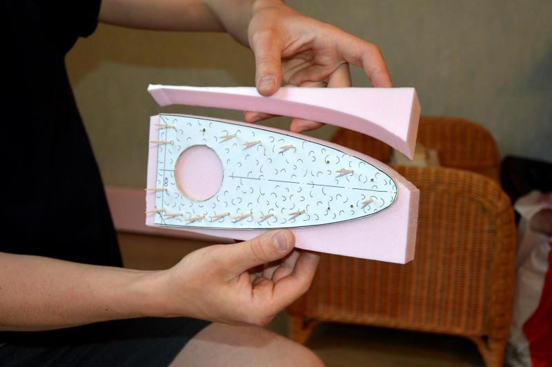

Profile krawędzi natarcia usterzenia wykonane zostały z polistyrenu ekstradowanego grubości 30mm. Do wykonania ich stworzyłem urządzenie do cięcia oparte na drucie oporowym z grzałki agd i transformatorze troidalnym.

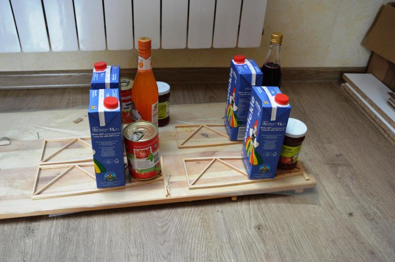

Blat roboczy wykonałem z płyty wiórowej a same elementy wycinane były na wzorniku ze sklejki- tak jak na zdjęciach.
Razem do wykonania mamy 26szt.
Materiał kupimy bez problemu w Warszawie w cenie 140zł za paczkę- wystarczy ona na kilka kompletów.
Ważne jest tutaj zachowanie kąta  prostego między blatem a drutem tnącym.

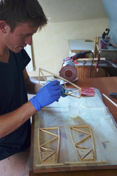

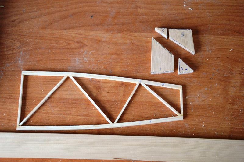

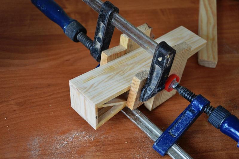

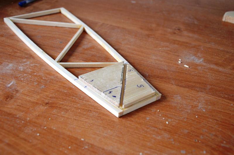

Po zakończeniu budowy żeber usterzenia i sterów zabrałem się za przygotowanie mocowań-wzmocnień  pod zawiasy sterów usterzenia motylkowego. Każdy ze sterów usterzenia ma po 2 zawiasy znajdujące się na skrajnych żebrach statecznika.
Przed przyklejeniem wzmocnień drewno należy dokładnie odtłuścić acetonem- to bardzo ważne.
Zalecam używanie rękawiczek- to zapobiega zatłuszczeniu elementów co obniża jakość spoiny-
w tym miejscu klejenie musi być wysokiej jakości.

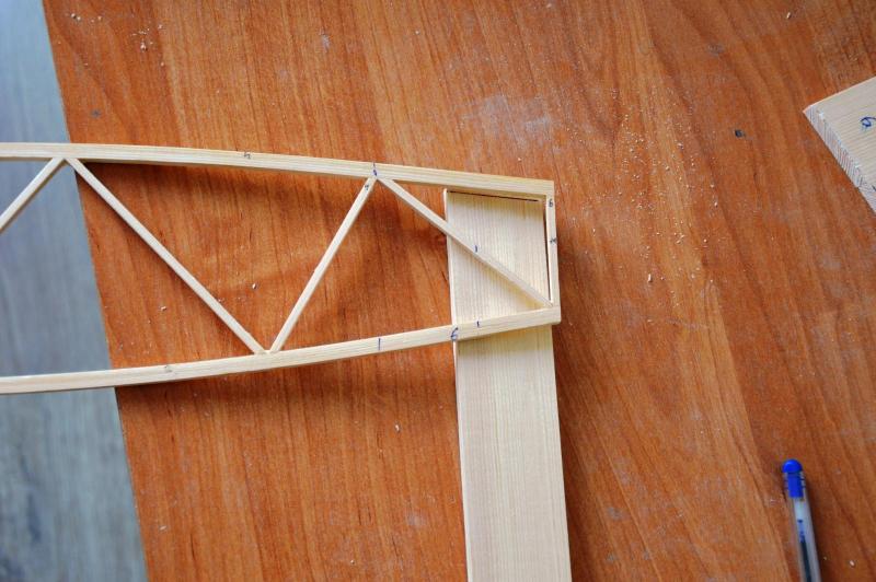

Następnie obrobiłem w bloku żebra sterów usterzenia.
Mimo zastosowania do klejenia  szablonu nie do uniknięcia są drobne odchyłki- które wyrównujemy.
