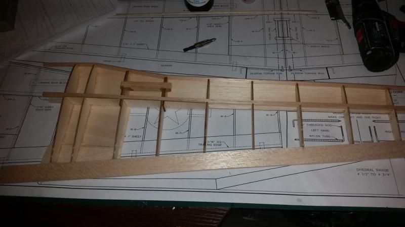

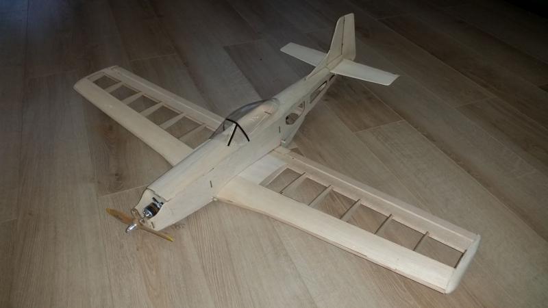

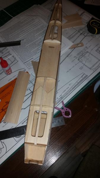

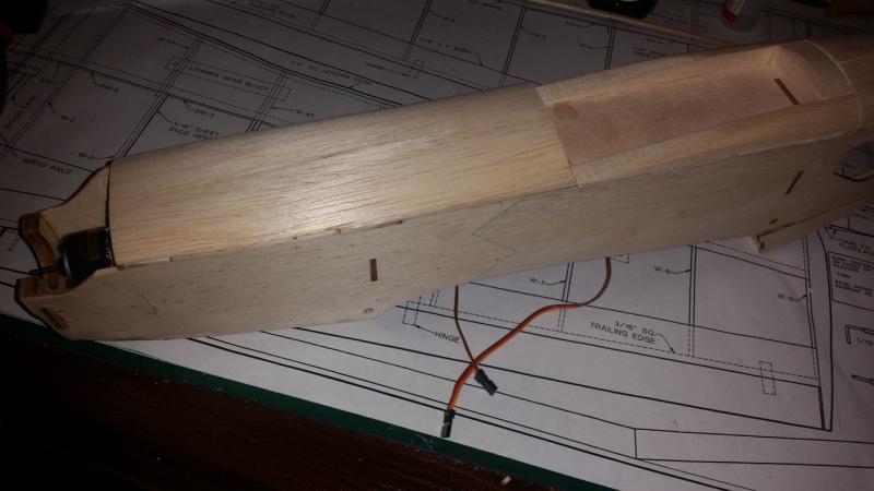

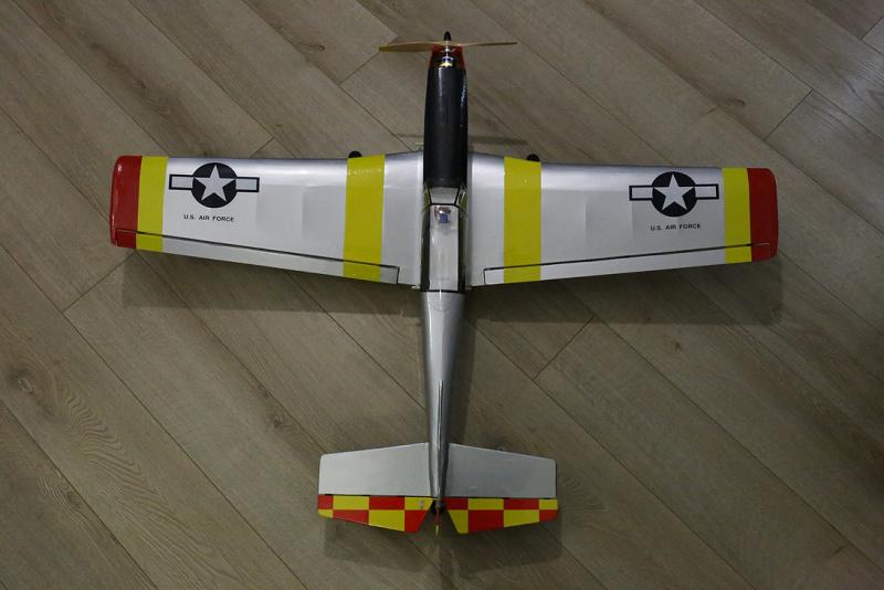

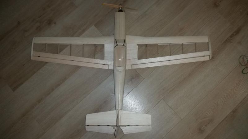

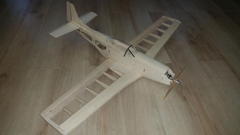

I znowu zrobiłem SIG'a, tym razem Mustanga
http://www.sigmfg.com/IndexText/HRR506.html
Piękną linię ma ten samolot.

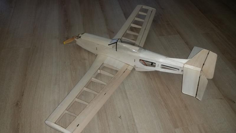

post-17980-0-78091000-1462043363_thumb.jpgpost-17980-0-22509700-1462043364_thumb.jpgpost-17980-0-52410200-1462043364_thumb.jpgpost-17980-0-84060400-1462043364_thumb.jpgpost-17980-0-17592700-1462043365_thumb.jpgpost-17980-0-48947300-1462043365_thumb.jpgpost-17980-0-81411600-1462043365_thumb.jpgpost-17980-0-11190000-1462043366_thumb.jpgpost-17980-0-40432000-1462043366_thumb.jpgpost-17980-0-67600600-1462043366_thumb.jpgpost-17980-0-21357500-1462043377_thumb.jpgpost-17980-0-69925900-1462043377_thumb.jpgpost-17980-0-13617300-1462043378_thumb.jpgpost-17980-0-42934700-1462043378_thumb.jpgpost-17980-0-73168900-1462043378_thumb.jpgpost-17980-0-06593500-1462043379_thumb.jpgpost-17980-0-67328600-1462043379_thumb.jpgpost-17980-0-07912900-1462043380_thumb.jpg
Malowanie mnie zainspirowało to:
No i zrobiłem coś takiego:

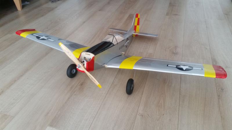

post-17980-0-46982700-1462043380_thumb.jpgpost-17980-0-82751900-1462043380_thumb.jpgpost-17980-0-06169200-1462043387_thumb.jpgpost-17980-0-84737900-1462043387_thumb.jpg

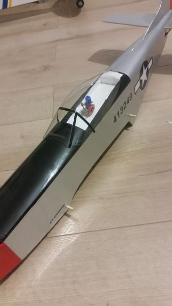

Jeszcze kilka drobnych elementów zostało - wkleić podwozie równo, dokleić to coś przy podwoziu co nie wiem jak się nazywa :D, dokleić kabinę itp.

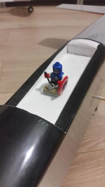

Zastanawiałem się nad pilotem, ale skoro to North American to najbardziej "American" miałem takiego:

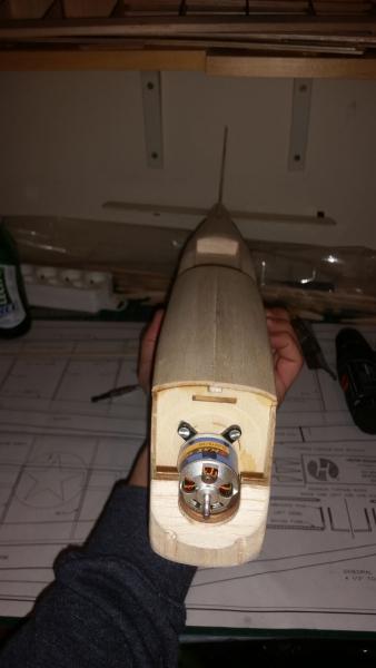

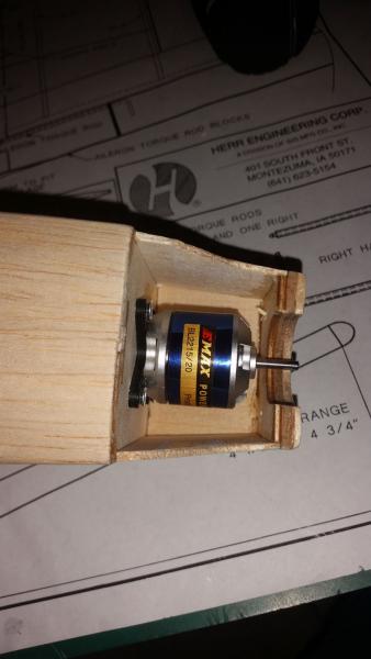

Waga: 600g wszystko oprócz baterii i odbiornika, czyli z 720g wyjdzie RTF
Serwa: Tower pro SG90

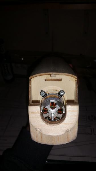

Motor: EMAX BL2215/20
Śmigło: 9x4
Pakiet: w okolicach 1800/11,1 chyba że trzeba będzie doważyć przód.

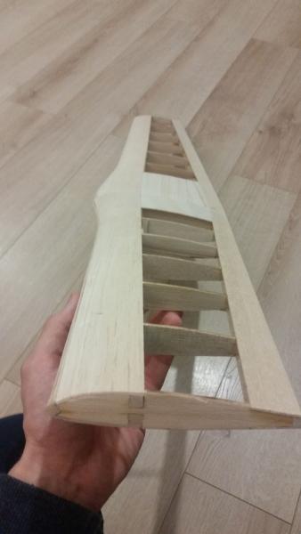

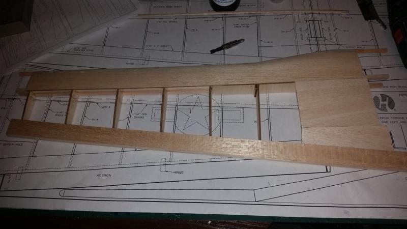

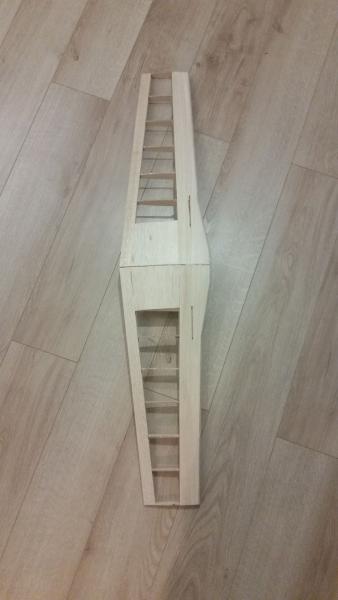

Wiesz może jaki profil ma płat tego Mustanga ?
Nie mam pojęcia jak się nazywa - widać go na zdjęciu http://pfmrc.eu/uploads/monthly_04_2016/post-17980-0-69925900-1462043377.jpg Wszystkie miały prawie dokładnie taki kształt, poza pierwszymi trzema żeberkami.

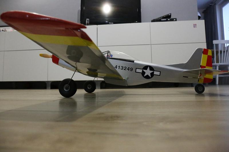

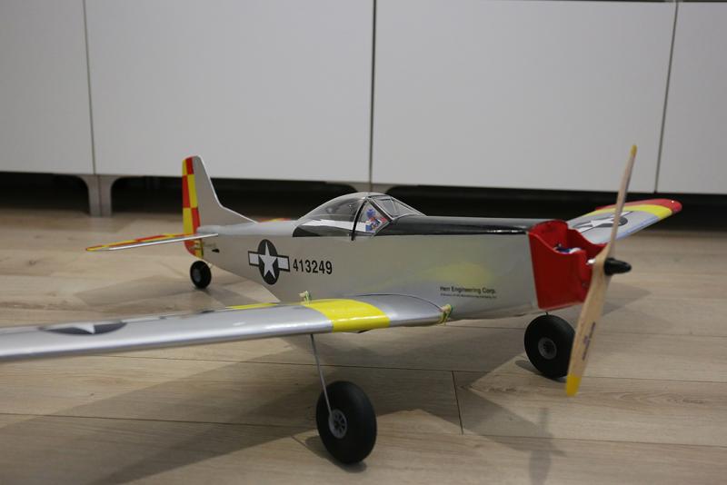

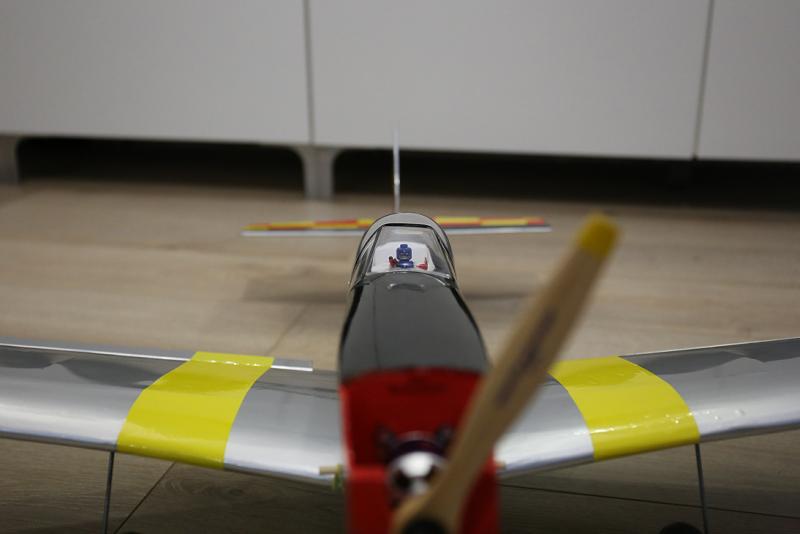

Golenie podwozia wyglądają na zbyt delikatne ? Czy to przekłamanie na zdjęciu ?
2.5mm - raczej solidnie wyglądają na żywo, prędzej wyrwie mocowanie do skrzydła

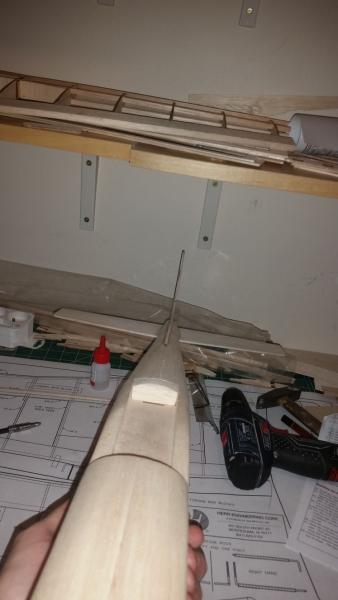

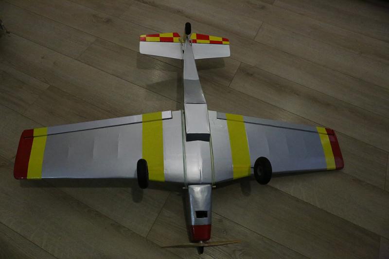

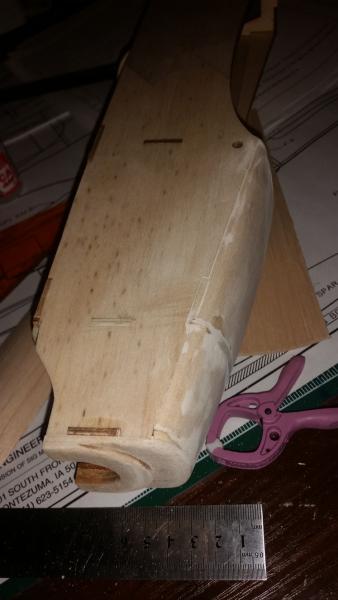

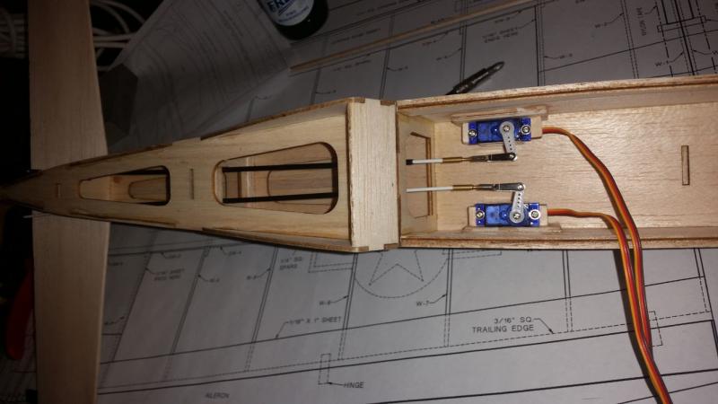

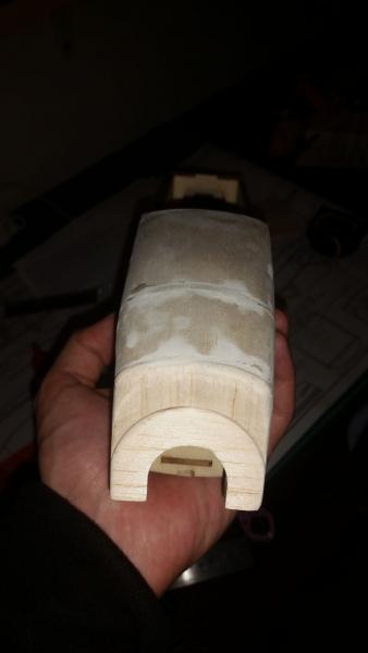

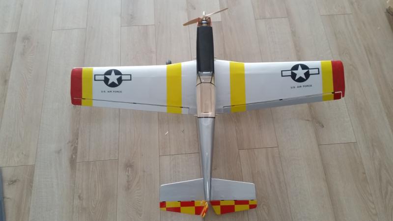

Popychacze, SK, SW, lotki wklejone na uhu pora, podwozie wklejone na ca, kabina przymocowana na taśmę klejącą, serwa wyregulowane. Ta dziurka przy dziobie od spodu potrzebne przez dostęp do kabli regulatora - szczerze mówiąc nawet nie wiem czy to zaślepiać - chyba nie powinno mieć wpływu na aerodynamikę ?

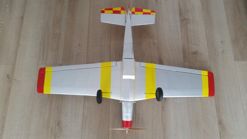

Waga 765g (wyważone pakietem, bez balastu).

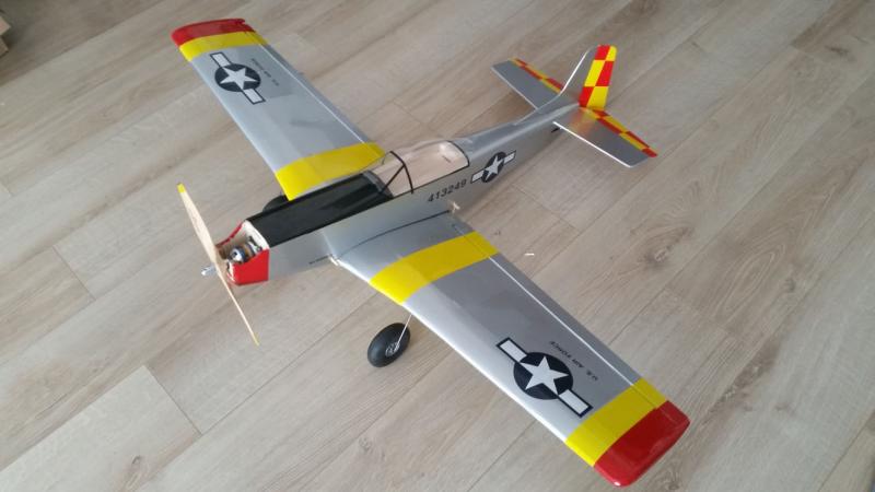

post-17980-0-33688200-1462893236_thumb.jpgpost-17980-0-30477000-1462893237_thumb.jpgpost-17980-0-92429500-1462893237_thumb.jpgpost-17980-0-66022900-1462893238_thumb.jpgpost-17980-0-39492400-1462893239_thumb.jpg
wygląda na to, że gotowy do lotu - trochę czasu, mało wiatru, równe podłoże i w górę (oby na dłużej niż kilka sekund ;))
No to zaliczył pierwszego kreta :)
Wręga silnikowa i skrzydełko się trochę rozkleiły, śmigło do wymiany - chyba za duże wychylenia miałem ustawione - nie dość, że samolot nerwowy to jeszcze pilot nerwowy.
Może tez trochę środek ciężkości tez był lekko z tyłu, wtedy jest nerwowo. Prz okazji możesz zabudować tą dziurę nad silnikiem. Ona była przeznaczona dla spaliniaków.

Start jak w Łosiu, nawet czasami zaciągnięcie wysokości nie pomaga.
Podegnij druty podwozia do przodu, na pewno sporo pomoże.

Podwozie podegnę.
