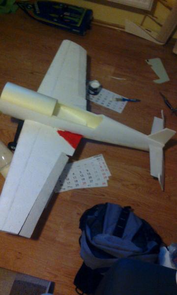

Kamilos Opublikowano 29 Czerwca 2016 Autor Opublikowano 29 Czerwca 2016 HEHE model do mnie dotarł 23 czerwca Wydaje mi się że będzie on latał dość powoli ponieważ ma dość gruby profil, jeśli da się mu odpowiednio duże wychylenia będzie idealny do 3D .
wacek.matuszak Opublikowano 29 Czerwca 2016 Opublikowano 29 Czerwca 2016 W.g. mnie 1500 g to jednak troszkę sporo jak na modelik 1250 mm rozpiętości. Jeszcze jedno . Zawsze jestem pełen podziwu dla sprzedawców silników -Jakie fascynujące prawa fizyki stosują podając moc silnika. Dla tego który zamówiłeś, podają 600 a niektórzy nawet 800 W . No to jest już fizyka na poziomie " Gwiezdnych Wojen " ale tych od Lucas:a niestety.Mnie wbijano do głowy iż Moc = Natężenie x Napięcie. Ale mogę się mylić Życzę powodzenia w oblotach i czekam na film. 1
Kamilos Opublikowano 30 Czerwca 2016 Autor Opublikowano 30 Czerwca 2016 Teraz mam dylemat czy malować go sprejami co będzie dość trudne czy ułatwić sobie zadanie i malować go pędzlem . Wolał bym pędzlem bo malowanie będzie bardziej dokładne ale za to model przytyje. Obecnie waży ok.530g z dwoma serwami . Policzę ile będzie finalnie ważył - no to tak : silnik 150g, pakiet 180g, serwa ok. 70g , regiel 60g , odbiornik 15g = 475+530=1005g no i jeszcze farba to ok . 100-200g no to myślę że 1300g wyjdzie z zapasem kilkudziesięciu gram. EDIT.: Zdecydowałem że maluję pędzlem.

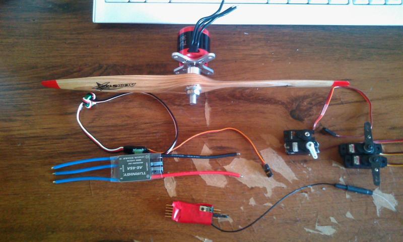

Kamilos Opublikowano 4 Lipca 2016 Autor Opublikowano 4 Lipca 2016 Dziś doszła paczka z wyposażeniem, o 2 tygodnie wcześniej niż się spodziewałem. I jest jedna zmiana: jest nowy silnik Turnigy 3639 1100kv tak to wszystko jest tak samo. Myślę że przy moim tempie pracy oblot będzie za tydzień. I jeszcze się zastanawiam jak zrobić domek silnika ?
Bartek Piękoś Opublikowano 4 Lipca 2016 Opublikowano 4 Lipca 2016 Malowanie pędzlem to nieporozumienie, jeśli walczysz o ciężar. Tylko spray. Malowanie pędzlem wcale nie jest bardziej dokładne. To po prostu zalewanie powierzchni farbą. Jak chcesz pomalować dobrze (dokładnie + lekko) - tylko natrysk. Ten model po pomalowaniu absolutnie nie powinien przytyć więcej jak 100g. Do styro - malowałem Eco Revolution firmy Chemmot, na bazie wody. W sklepach z farbami 18PLN/400ml. Krycie w zależności od koloru. Ich wada to długie schnięcie. Malowałbym skrzydła, a oklejał kadłub, ze względów aerodynamicznych. No chyba że musisz skrzydła wzmocnić. Oklejenie (wygładzenie) to utrata turbulentności.
Kamilos Opublikowano 4 Lipca 2016 Autor Opublikowano 4 Lipca 2016 Kadłub przeszlifowałem i jest gładki.Maluję pędzlem ponieważ nie mam warunków do malowania sprejami.Nie walczę o wagę. Z całym wyposażeniem wyjdzie tak jak przewidywałem 1300-1500g.
skippi66 Opublikowano 4 Lipca 2016 Opublikowano 4 Lipca 2016 Skrzydła też pomaluj pędzlem, jak radził Bartek. Tylko pędzel prowadź wzdłuż rozpiętości a nie w poprzek czyli wzdłuż cięciwy. Będzie lepiej latał.

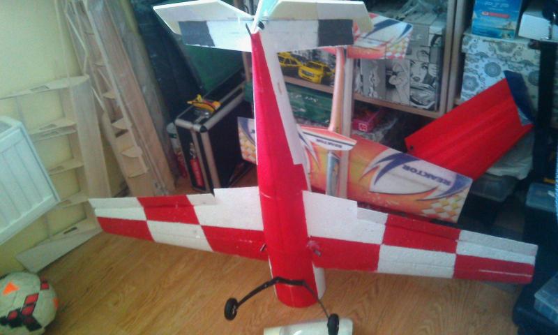

Kamilos Opublikowano 4 Lipca 2016 Autor Opublikowano 4 Lipca 2016 Dziś zacząłem malowanie modelu, aktualnie wygląda tak: Jednak oblot będzie za dwa tygodnie ponieważ wyjeżdżam.
Kamilos Opublikowano 7 Lipca 2016 Autor Opublikowano 7 Lipca 2016 Malowanie modelu już jest prawie gotowe, oszacowałem ostateczną masę modelu na 1300g. To jest waga z lekkim zapasem, wydaje mi się że wyjdzie mniej.
Marcin81 Opublikowano 7 Lipca 2016 Opublikowano 7 Lipca 2016 To jest goły styrodur i styropian? Czy coś przeoczyłem... Jeśli tak, to szkoda roboty, bo już w transporcie możesz go uszkodzić, nie mówiąc już o kapotażu, czy innej pomyłce. Lotki mają jakieś wzmocnienie? Czy to czysty styropian pomalowany farbą? Nie chcę Ci "podcinać skrzydeł" w tym projekcie i życzę dobrze, ale zrobiłeś po drodze parę błędów za które zapłacisz w niedalekiej przyszłości. Pozdrawiam!
Kamilos Opublikowano 7 Lipca 2016 Autor Opublikowano 7 Lipca 2016 Tak, wiesz szczerze mówiąc nie dowierzam trochę że to się będzie rozpadać, a ja jestem taki że nie uwierzę do półki sam nie spróbuję. I to jest taki eksperyment jak długo tym modelem przelatam zanim się rozpadnie.
Atomizer Opublikowano 7 Lipca 2016 Opublikowano 7 Lipca 2016 dawaj go na oblot, jak coś jest nie tak to zaraz się wyda doświadczenie jest ważniejsze niż podpowiedzi kolegów latałem surowymi styropianami i nic się nie działo
