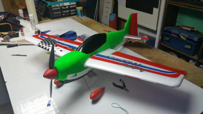

MARSOK Opublikowano 27 Czerwca 2016 Opublikowano 27 Czerwca 2016 Witam. Powoli kończę składać mój drugi mode, może macie jakieś rady do modyfikacji żeby za pierwszym lotem nie rozpadł się za bardzo. Silnik zamontowałem EMAX GT2820/06 i do tego śmigło 12/6. Serwa Hitec HS-81 i HS/65MG Z góry dzięki za rady
Marcin K. Opublikowano 27 Czerwca 2016 Opublikowano 27 Czerwca 2016 Wychylenia na 25%, EXPo na 50% i zalecany symulator przed startem. Fajnie jak bys miał kogoś obok siebie
Rafcio321 Opublikowano 27 Czerwca 2016 Opublikowano 27 Czerwca 2016 I koniecznie przed startem sprawdź stery, czy wychylają się w dobra stronę. Mi zdarzyło się kilka razy kiedy to w nocy kończyłem model a rano podczas lotu było na odwrót. No i panika i nie zawsze mózg zdążył się przestawić. ???? Wysłane z mojego SM-G903F przy użyciu Tapatalka
MARSOK Opublikowano 27 Czerwca 2016 Autor Opublikowano 27 Czerwca 2016 A jakie powinny być ustawiony silnik, ile odchylić i pochylić.
Marcin K. Opublikowano 27 Czerwca 2016 Opublikowano 27 Czerwca 2016 Poczytaj nt skłonu i wykłonu silnika. Wszystko zależy od modelu. Info w tym temacie znajdziesz na forum

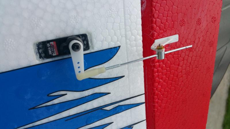

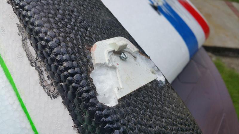

MARSOK Opublikowano 24 Lipca 2016 Autor Opublikowano 24 Lipca 2016 I mam pierwszego kreta ale po części nie moja wina,wypięła się jedna z dźwigni lotki i pikowanie w dół miałem jeszcze czas na zmniejszenie prędkości opadania o dziwo kompletnie nic mu się nie stało. Zatrzaski są teraz posklejane Lądowania jakoś mam twarde i oryginalne podwozie nie wytrzymało. Macie może jakieś pomysły jak zmodernizować to podwozie

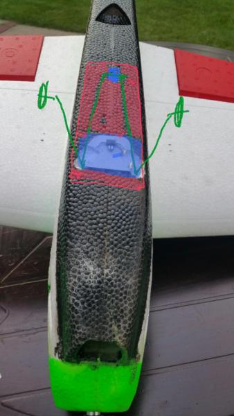

MARSOK Opublikowano 25 Lipca 2016 Autor Opublikowano 25 Lipca 2016 Planuję pozostawić podwozie z drutu tylko zwiększe mocowanie do kadłubaCzerwone to jakaś cienka sklejka,niebieskie mocowanie drutu i zielone to drut.Ciekawe jak to będzie działo.
Ryszard_I Opublikowano 25 Lipca 2016 Opublikowano 25 Lipca 2016 Pomyśl o zrezygnowaniu z podwozia i zastosuj składane śmigło AERONAUT. Oczywiście lądowanie na trawie. Odpadną Ci naprawy podwozia i zaoszczędzisz na śmigłach. Bawię się tak Acromasterem od kilku sezonów i jestem bardzo zadowolony. Ile dokładnie waży Twój Acromaster gotowy do lotu?
MARSOK Opublikowano 25 Lipca 2016 Autor Opublikowano 25 Lipca 2016 Wyszło coś takiego mam nadzieję że do jutra żywica stwardnienie i zobaczymy na ile to wystarczy Marcin- no oczywiście Ci wierzymy, ale wiesz: film musi być! Poza tym gratulacje, a model fajny! Jak na razie udało mi się tyle nagrać. https://youtu.be/lhDc00CGuRc
