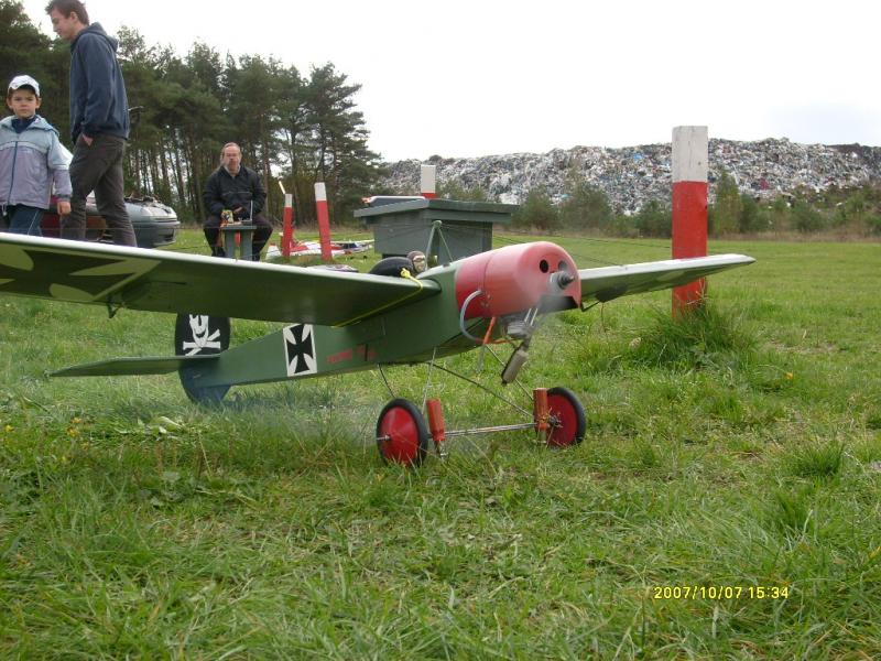

Czyli tak jak masz silnik zamocowany na fotce latałeś wcześniej? Jeśli tak to nie dziwię się, że silnik był zapluty olejem. Na wystający króciec nałóż przewód silikonowy na tyle długi by koniec znalazł się niżej od dolnego obrysu kadłuba - wtedy zobaczysz jaki czysty i suchy będzie i model i silnik ;)

mam ale nie specjalnie mi się  podoba i jeszcze zrobiłem grzanie świecy z boku...tak wiem ze wężyk będzie dłuższy ale jakos nie ładnie wygląda jak nie mam owiewki...(stare zdiecie jeszcze  z kołpakiem) dziwnie ten króciec tak zrobili ,w asp 70 mam go z boku i jest podłączony do kolanka,.lepsze rozwiązanie...czy mogę ten wężyk podpiąć do któregoś z trzech wężyków wychodzących ze zbiornika przez trójnik..?
Bo w ogóle wygląda badziewnie bez maski :D. Na fotce widać mój wężyk - nic mu nie stoi :D. Założenie maski w niczym nie przeszkadza w instalacji wtyku żarzenia.
