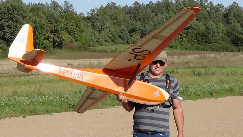

paweln7 Opublikowano 23 Września 2019 Autor Opublikowano 23 Września 2019 Witam Z kronikarskiego obowiązku informuje że Komar ma się dobrze Po roku leżakowania wzbił się w powietrze ( głównym problemem było lotnisko Kto był w Kowali to wie że pas nie jest przyjazny drewnianym konstrukcją ) Po pewnych przeróbkach ,stalowe okucie płozy do lądowania oraz druciane zabezpieczenia końcówek płatów i ogona był gotowy do lotu waga do lotu 6750g napęd pozwala na wyholowanie go do 150m ,cztery razy. W warunkach a termicznych czas lotu waha się w granicach 10-15min przy pracy silnika ok 3min Wiem bez filmu się nie liczy https://www.youtube.com/watch?v=tkDIEcleSDc i fotka po jednym z lotów 1

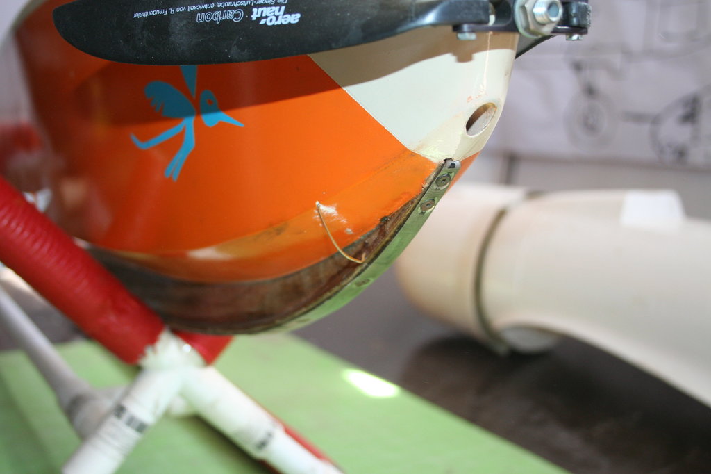

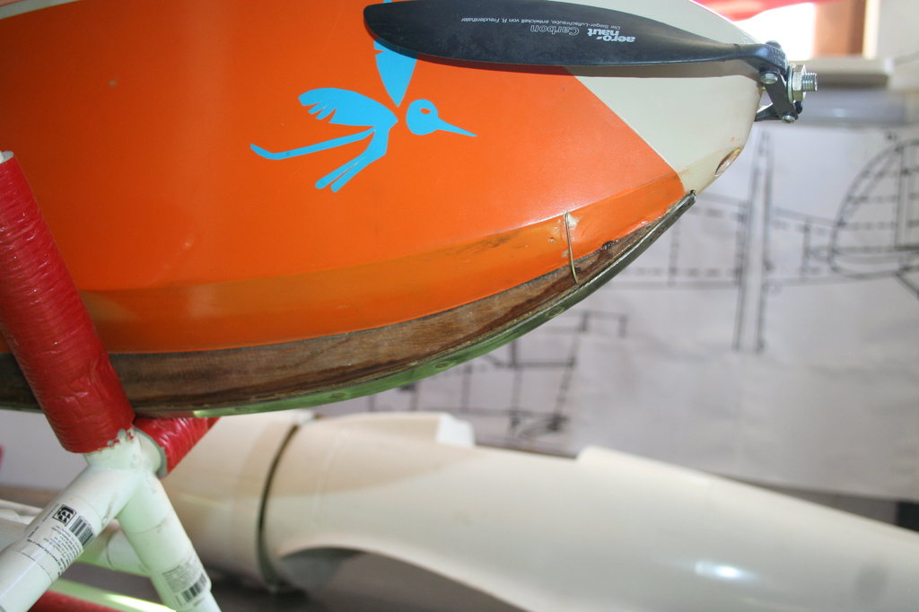

robas69 Opublikowano 19 Kwietnia 2020 Opublikowano 19 Kwietnia 2020 Paweł, a co z łopatami, które haczyły o kadłub w trakcie składania?
paweln7 Opublikowano 19 Kwietnia 2020 Autor Opublikowano 19 Kwietnia 2020 Witam Kawałek drutu stalowego 1mm wklejonego CA załatwiło sprawe. 1
robas69 Opublikowano 19 Kwietnia 2020 Opublikowano 19 Kwietnia 2020 Rzeczywiście. Rozwiązanie proste jak drut?. Bardzo ładny ten Komar, oby jak najszybciej mógł polatać.

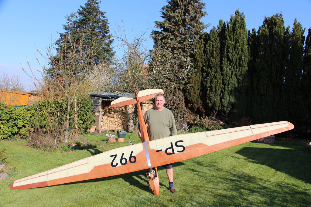

Ta odpowiedź cieszy się zainteresowaniem. krys1 Opublikowano 7 Kwietnia 2023 Ta odpowiedź cieszy się zainteresowaniem. Opublikowano 7 Kwietnia 2023 Witam, duży KOMAR mnie ugryzl 11
krys1 Opublikowano 7 Kwietnia 2023 Opublikowano 7 Kwietnia 2023 Lakierobajca kolor mahoń tylko został rozjaśniony
