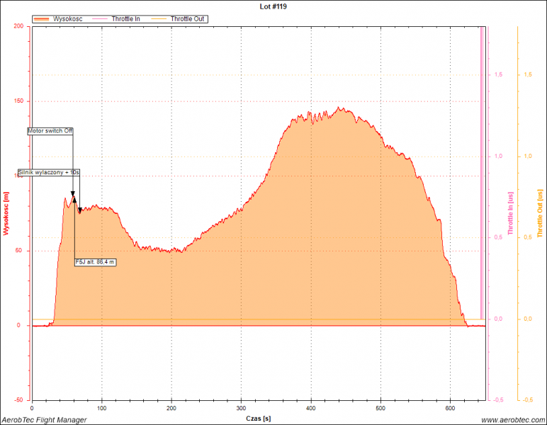

Wiesiek1952 Opublikowano 3 Listopada 2018 Opublikowano 3 Listopada 2018 @Konrad - w Altis Flight Manager (ver 4.3.0 - najnowsza) zaznacz u dołu okienka "Show Throttle In" i "Show Throttle Out". To samo można zaznaczyć w Menu w Graph. To pokazuje jaki sygnał "wychodzi" z Altisa do ESC. Standardowo Altis wysyła 1100 micro_s. Linia może być nieco postrzępiona w dół ale nie powinno być pików w górę. ESC jest przez cały lot kontrolowany przez Altisa tyle, że przez pierwsze 30 sekund od uruchomienia Altis przepuszcza to co przychodzi z odbiornika z kanału gazu. Potem "podmienia" sygnał z odbiornika i wysyła stałe 1100 micro_s. Ponieważ wszystko w RC (poza S-BUS) jest sterowane PWM (Pulse Width Modulation) czyli Altis wysyła do ESC impulsy o w/w szerokości.

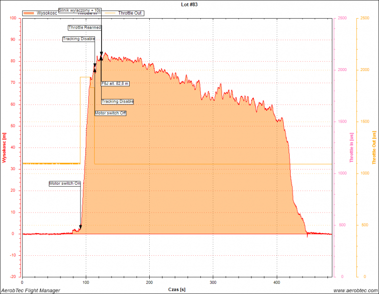

TommyTom Opublikowano 3 Listopada 2018 Autor Opublikowano 3 Listopada 2018 Wiesiek, a co powiesz na taki wykres throttle in/out? Jest pika do góry w momencie włączenia Altisa/uruchomienia silnika i potem stabilizacja po wyłączeniu gazu. jest OK?
Wiesiek1952 Opublikowano 3 Listopada 2018 Opublikowano 3 Listopada 2018 Tu wszystko wyglada OK. Dałes gaz na max w momencie staru a potem zdejmowałeś „prawie liniowo”. Ten peak trwajacy 1 moze 2 sek jest absolutnie OK. Nic szczególnego w tym nie ma. Poza tym przyzwoity lot.

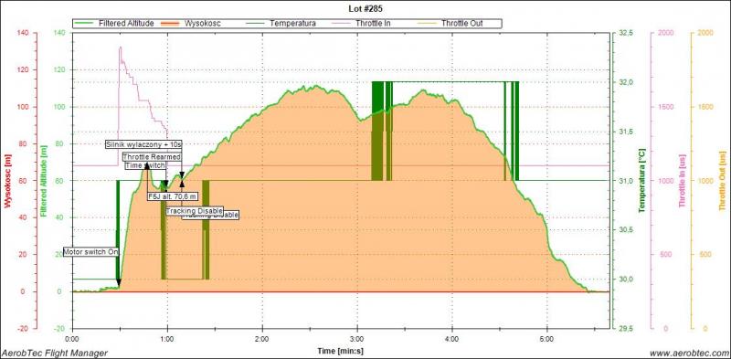

Konrad_P Opublikowano 3 Listopada 2018 Opublikowano 3 Listopada 2018 Ja niestety nie jestem w stanie uzyskać podobnego wykresu co Wiesław, a i Tomka jest zupełnie inny. Nie wiem dlaczego każdy Altis podaje inne grafy. Jeśli dobrze odczytuje tą linię Thr In to jest constans na 1100. Ale już z regulatorem YGE jest dokładnie jak u Tomka skok do 1900us i dopiero potem stabilizacja na 1100us Tu graf z Castle
Wiesiek1952 Opublikowano 3 Listopada 2018 Opublikowano 3 Listopada 2018 No jak? Masz identyczny z moim. Tylko zamiast throtle in masz throttle out. Ale to jest to samo. Nie wie ale pewnie kolor zalezy od kolejnisci klikniec. Masz jak najbardziej poprawny wykres. Jesli z tym wykresem silnik cos robi (staruje) to problem tkwi w ESC

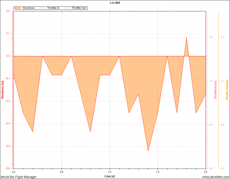

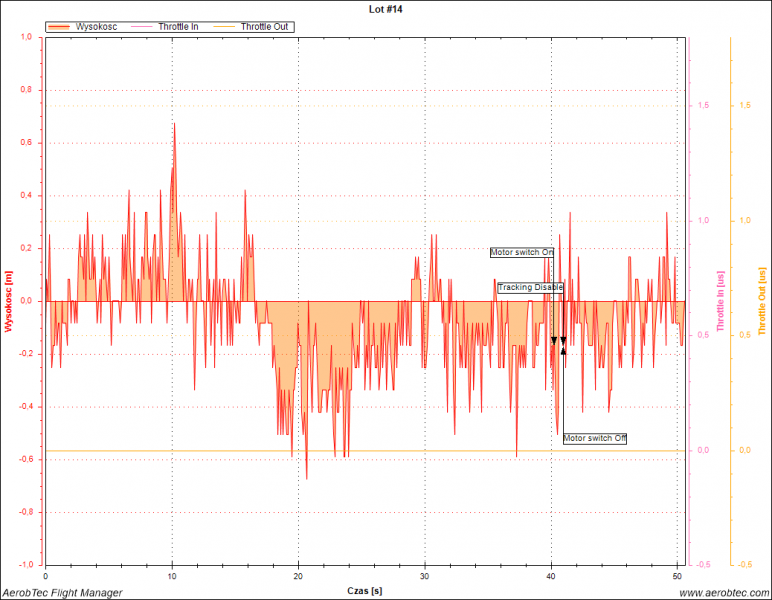

Konrad_P Opublikowano 3 Listopada 2018 Opublikowano 3 Listopada 2018 Nie w tym Altisie nic się nie dzieje to jest Altis z Maxy. Na Altisie tym co startuje silnik nie jestem w stanie wystartować ponieważ silnik nie wyłącza się nawet po zamknięciu przepustnicy i się boję, że przy lądowaniu uszkodzę przekładnię. Na stole dostaje takie dziwne grafy na dole wykresu czyli poniżej linii 0m.

Konrad_P Opublikowano 3 Listopada 2018 Opublikowano 3 Listopada 2018 Nie mam 4 pozycji na 3 pozycyjnym switchu. Na pierwszej pozycji mam 100% a na drugiej mam podpięty suwak który płynnie obsługuje gaz a na trzeciej pozycji 0. Logi wyglądają tak. Konradzie, a start power w regulatorze ma na pewno być 100 ? Tak 100% może być ponieważ łopatki rozkręcają się płynnie. Tylko stop musi być slow lub very slow ponieważ inercja łopatek po nagłym zatrzymaniu silnika mocno obciąża przekładnię. EDIT Znalazłem jednak jeden zachowany lot z oblotu modelu w zeszły czwartek. Wówczas udało mi się zrobić bodaj 5 lotów z Altisem i potem już musiałem go wyjąć bo zaczęło się to samo co na filmie. Setup jest dokładnie taki sam, nic nie zmieniałem z ustawień. Te które mam teraz to są te które wówczas ustawiłem. Tylko raz zrobiłem jak podpowiadałeś przywrócenie do ustawień fabrycznych i potem ustawiłem dokładnie jak do oblotu.
Wiesiek1952 Opublikowano 4 Listopada 2018 Opublikowano 4 Listopada 2018 @Konrad- te dwa pierwsze screenshoty nie są tym eksperymentem z filmiku. Nie widać momentu włączenia silnika i tego co się dzieje po wyłączeniu. Najlepiej zrób tak: - wyczyść pamięć w Altisie, - sformatuj Altisa, - ponownie wgraj firmware (5.6) - ponów eksperyment jak na filmiku, to powinno trwać ok. 1 min - tak z 10 sek na silniku, wyłączenie i 40-50 sek po wyłączeniu - zgraj log z Altisa - wyślij plik z logiem do mnie albo połóż na stronie - plik, nie screenshot Edit: Jak chcesz oglądać co się dzieje z Throttle to wyłącz podgląd wysokości bo to tylko zaciemnia obraz - wyświetlane tylko Thr In i Thr Out. Edit2: TO: "...Nie mam 4 pozycji na 3 pozycyjnym switchu. Na pierwszej pozycji mam 100% a na drugiej mam podpięty suwak który płynnie obsługuje gaz a na trzeciej pozycji 0...." to jest asking for trouble. Dlaczego? - w emocjach na zawodach łatwo jest przesunąć switch do pozycji zero zamiast na środek i mieć wyłączony silnik na starcie - rozdzielczość slidera jest jaka jest - nie jest możliwe tak precyzyjne ustawienie jak na drążku gazu, - zabezpieczenie przed przypadkowym zjechaniem z gazem do zera niby jest ale marne. Jak Ci się Castle kalibruje przy każdym włączeniu to można sobie wyobrazić sytuację gdzie zjechanie do zera slidera (25% gazu) spowoduje wyłączenie silnika. Wyłącz w Castle tą autokalibrację przy każdym starcie - to nie ma sensu.
Wiesiek1952 Opublikowano 4 Listopada 2018 Opublikowano 4 Listopada 2018 Obejrzałem ten filmik jeszcze ze trzy razy. Podejrzewam tą Auto-Calibrację Throttle. Altis wysyła 1100 jako Zero. Ale też trochę strzępu i wysyłane jest raz 1080 a potem 1100. Castle się do tego po chwili kalibruje i przyjmuje minimum na 1080 a Max na 1100. No i potembez Twojego udziału z tych wahnięć Altisa tak to wygląda. W jednym Altisie te skoki są pewnie ciut większe i to wystarczy do kalibracji Castla. Zmienia auto-kalibrację w Castlu.
