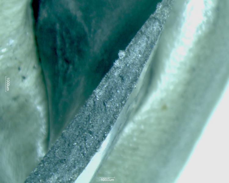

Shock Opublikowano 8 Września 2017 Opublikowano 8 Września 2017 Spoko,spoko Twoja piaskownica Twoje zabawki... Ja tam nie odważył bym się tak radykalnie określać coś co nie jest szmelcem !. Równie dobrze można by tak napisać o Twoim modelu ,silniku ... Nie neguje Rf-ów bo to świetne łopatki,ale cenowo trochę to nieporozumienie tym bardziej iż osiągi mają zbliżone,porównywalne do Areonautów .Czy RF-y są wykonane rewelacyjnie ? ,ja tam macałem kilka kompletów i oprócz tego że są wizualnie z węgla to szału nie robią. Nie wiem czy wiesz ale i te i te są spod ręki jednego projektanta ? Naprawiaj i lataj dalej .
BRoman Opublikowano 9 Września 2017 Opublikowano 9 Września 2017 A nie mówiłem ? A nie pisałem ? A zdjęć nie zamieszczałem ?? Aeronaut lubi urywać się w modelach ASW. . Był wątek o urwanej łopacie i zdjęciami z mikroskopu technicznego. Nie zmieni tego żadna ustawa . My to możemy zmienić czytając jakie są maksymalne obroty łopatek i mierząc obroty silnika. Zwyczajna siła odśrodkowa. Nie przeginać !
djmalolat23 Opublikowano 9 Września 2017 Autor Opublikowano 9 Września 2017 Witaj Romku. Dokładnie tak jak piszesz teraz i jak napisałeś kiedyś. Co tu dużo mówić, nie posłuchałem rad kolegów i się doigrałem. Teraz jestem mądrzejszy. Szkoda tylko, że tyle mnie to kosztowało. Pozdrawiam.
BRoman Opublikowano 10 Września 2017 Opublikowano 10 Września 2017 Opis procesu rozpadu modelu jest identyczny z tym co widziałem w moim przypadku. Mnie udało się wylądować bez strat w płatowcu-widocznie wiało u góry wzdłuż osi modelu bo kabinka osiowo poleciała bez uszkadzania skrzydła-tak se tłumaczę.. Teraz są łopatki z tkaniny węglowej - zobaczymy co i jak po pierwszych lotach.
elpazo Opublikowano 10 Września 2017 Opublikowano 10 Września 2017 Sam jestem na etapie budowy ASW i ten temat mnie dotyczy jak każdego latacza na składanym śmigle. Trzeba sobie jasno powiedzieć i nie szukać teorii spiskowych wszystko co robione jest na wtryskarkach ma jakiś tam rozrzut wytrzymałości związane to jest w wieloma czynnikami w produkcji. Ponad 40 lat przyjaźniłem się z Bogdanem Ludkowskim wiele rozmawialiśmy na temat jego produkcji i tu wystarczy stwierdzić że jeden stopień nie dogrzanego tworzywa potrafi obniżyć wytrzymałość o wiele procent, a takich problemów jest wiele . Więc nic nam z takich dysput i popełnionych błędów to jest nie uniknione mój kolega też stracił nowego szybowca po urwanej łopacie Nasz kolega forumowy Ryszard I pisał o tym kilkanaście wątków wcześniej że tu nie warto oszczędzać i w naszym przypadku lepsze będzie śmigło gorsze pod względem aerodynamicznym jak wytrzymałościowym. z Marcinem mam kontakt i rozmawialiśmy na ten temat przed wypadkiem ale człowiek często jest zaślepiony sytuacją chwili i tak się dzieje. pozdrawiam Władek
