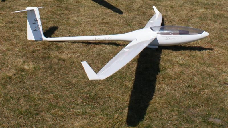

JMRC Opublikowano 6 Marca 2017 Opublikowano 6 Marca 2017 To ja Ci jeszcze podpowiem, że jest jeszcze patent spinania tych "haków" zwykłymi opaskami samozaciskowymi, które same się zrywają w przypadku poważnego cyrkla itp. zastosowanie: np. 5/6m? Diana2 pana Edwarda z BB.

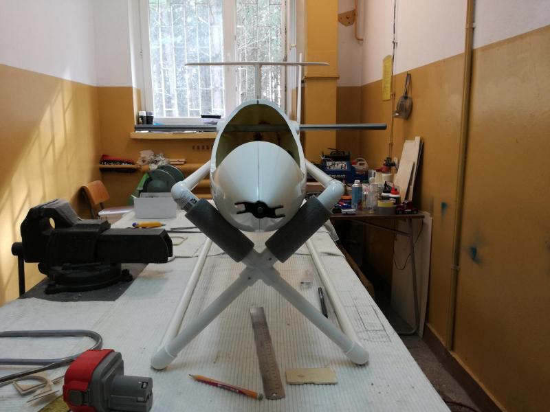

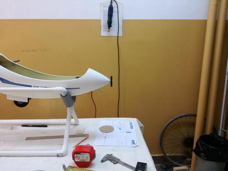

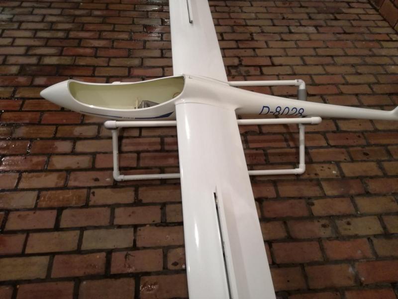

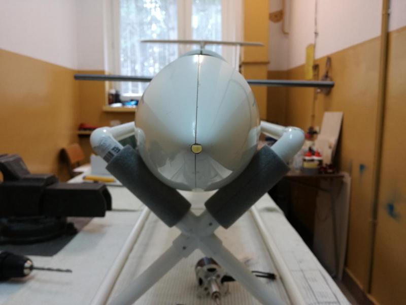

djmalolat23 Opublikowano 7 Marca 2017 Autor Opublikowano 7 Marca 2017 To też dobry patent z trytkami. Pewnie będę testował te trzy metody łączenia. Czy ma ktoś pomysł jak wyznaczyć os kadłuba nie posiadając żadnej dokumentacji???? Wczoraj próbowałem coś wyznaczyć i klapa. Zero pomysłów. Jeśli będzie tak dalej to chyba wręgę zamontuję na oko. Co ma być to będzie. Zdaję sobie sprawę z tego, że na oko to chłop w szpitalu zmarł ale naprawdę nie mam żadnego pomysłu. Proszę o jakieś podpowiedzi. Pozdrawiam. P.S. Diana2 piękna!!!!!!! W trakcie obmyślania metody wyznaczenia osi kadłuba zrobiłem coś takiego.........

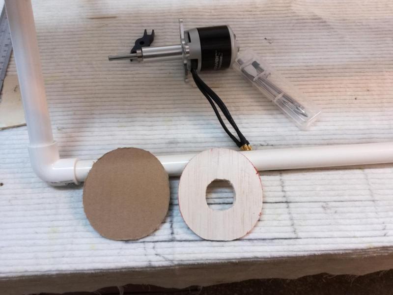

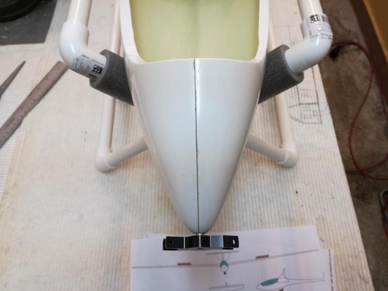

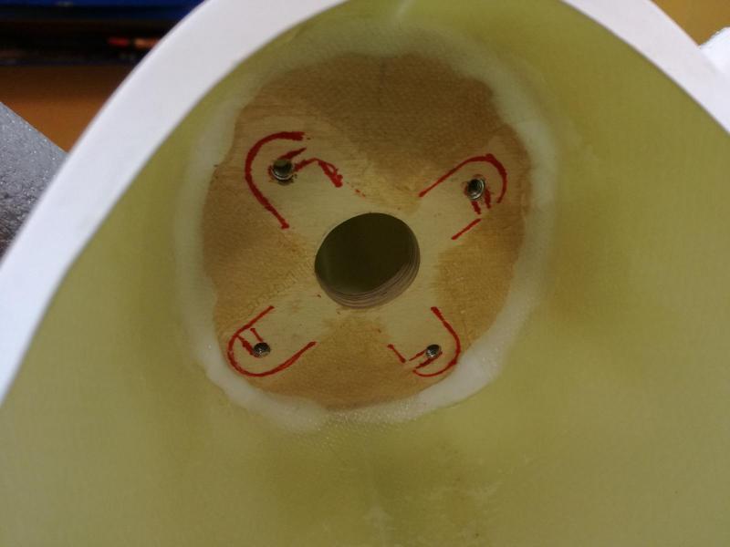

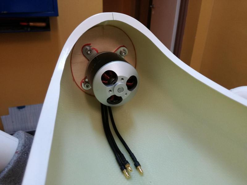

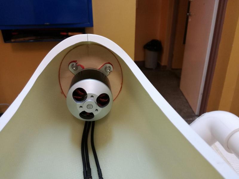

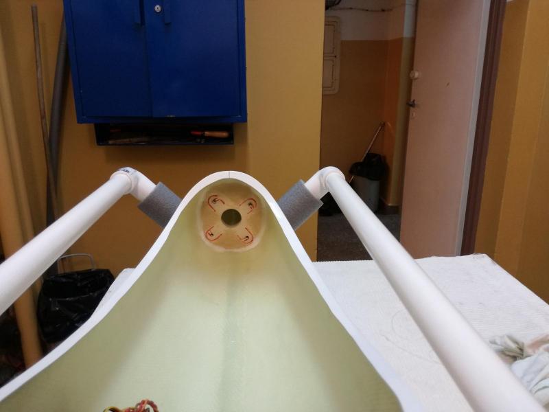

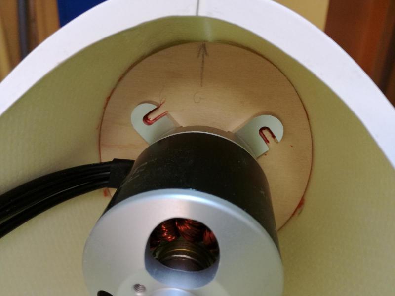

djmalolat23 Opublikowano 14 Marca 2017 Autor Opublikowano 14 Marca 2017 Witam szanownych kolegów! Od mojego ostatniego postu miną już tydzień. Wczoraj wieczorem moja kochana małżonka wjechała mi na ambicję no i dziś zabrałem się do roboty. Po słowach " Co z ciebie za modelarz........... ile już pieniędzy wydałeś na ten szybowiec a on dalej nie lata............" i tym podobne naszła mnie wena twórcza. Wręga już gotowa, silnik pasuje jak ulał. Jutro biorę się za wklejanie i laminowanie wręgi. Zastanawiam się jak zrobić chłodzenie? Czy będzie w ogóle potrzebne??? Zerknijcie proszę na zdjęcia które dołączyłem i wyraźcie swą opinię. Pozdrawiam.
robas69 Opublikowano 14 Marca 2017 Opublikowano 14 Marca 2017 Marcin, zwróć uwagę na skłon i wykłon. Na zdjęciach trudno zobaczyć czy jest...
djmalolat23 Opublikowano 14 Marca 2017 Autor Opublikowano 14 Marca 2017 Jesteś pewny tej balsowej wręgi? Wręga zrobiona jest z 5 sklejek 1,5mm sklejonych na przekładkę słojami. Ta balsowa to szablon. Marcin, zwróć uwagę na skłon i wykłon. Na zdjęciach trudno zobaczyć czy jest... Co do skłonu i wykłonu Wistmodel kazał robić na zero. Tak jest zrobione jak kazał Pan Witek.
Dariusz Dudzik Opublikowano 15 Marca 2017 Opublikowano 15 Marca 2017 Witam będzie bezpieczniej jak zrobisz wręgę z laminatu min 3mm i zrób rowek na obwodzie -sprawdziło się w kilku modelach.
dariuszj Opublikowano 15 Marca 2017 Opublikowano 15 Marca 2017 Witam będzie bezpieczniej jak zrobisz wręgę z laminatu min 3mm i zrób rowek na obwodzie -sprawdziło się w kilku modelach. Co masz na myśli pisząc, że będzie bezpieczniej? Że wręga laminatowa będzie bardziej wytrzymała czy wręcz odwrotnie - w razie potrzeby się odklei?

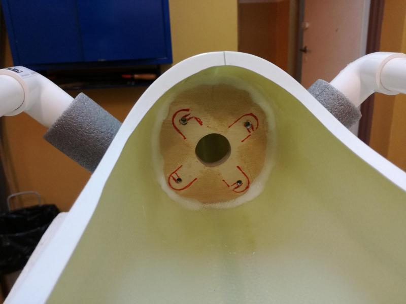

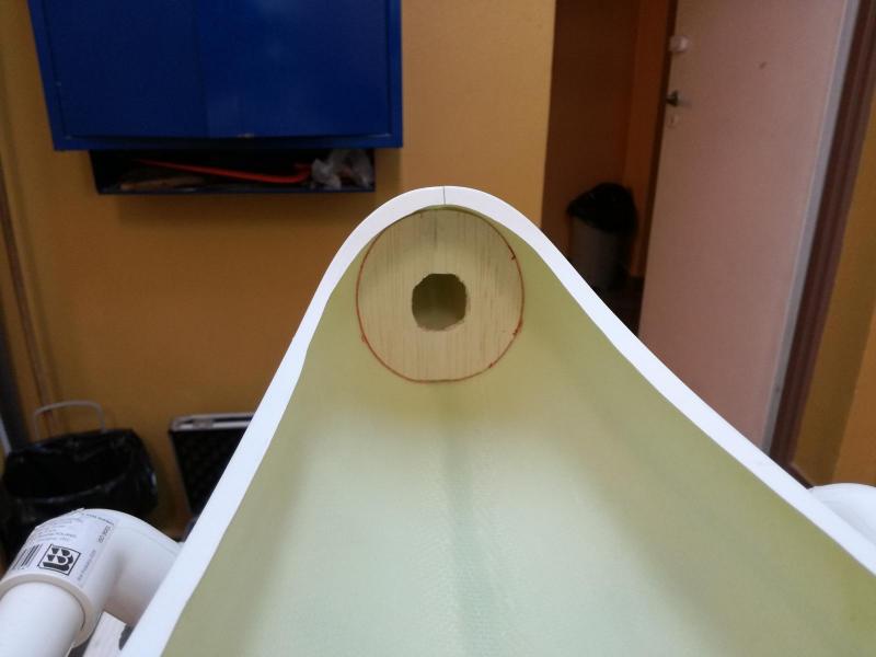

djmalolat23 Opublikowano 15 Marca 2017 Autor Opublikowano 15 Marca 2017 Wręga już wstawiona. Zrobiłem ją ze sklejki 1,5mm x 5szt. Jest jak beton. Wklejona na żywicę z mikrobalonem. Czekam na wyschnięcie i zaczynam laminować. Jeśli chodzi o wytrzymałość, będzie ok. Przy uderzeniu w ziemię modelem o masie ok. 6kg. dużo z niego nie zostanie. Czy to będzie laminat czy sklejka jeden czort. Oczywiście rowek dookoła wręgi też jest. Dołączę foto w późniejszym czasie. Pozdrawiam.
skippi66 Opublikowano 16 Marca 2017 Opublikowano 16 Marca 2017 Jeśli skrzydło masz powyżej silnika, a wygląda że tak właśnie jest, wg. mnie skłon jest obowiązkowy. Im różnica większa, tym większy skłon. Skrzydło stawia największy opór w sumie wszystkich oporów w samolocie i model na bank będzie zadzierał. Można kompensować wysokością, ale nie o to przecież chodzi. Tak mi się wydaje. Zresztą jest do tego teoria i są wzory, zdaje się. Niech się może wypowiedzą aerodynamicy a tych u nas sporo. W ostatnim modelu skrzydło mam odrobinę poniżej silnika a i tak zrobiłem 2 stopnie skłonu, żeby zniwelować moment odśmigłowy. Lata dobrze.

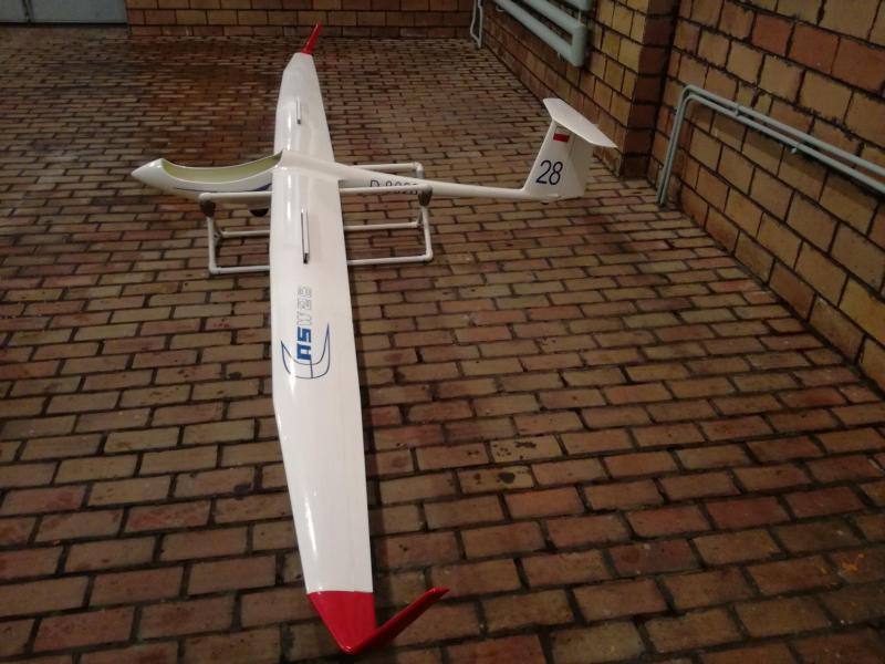

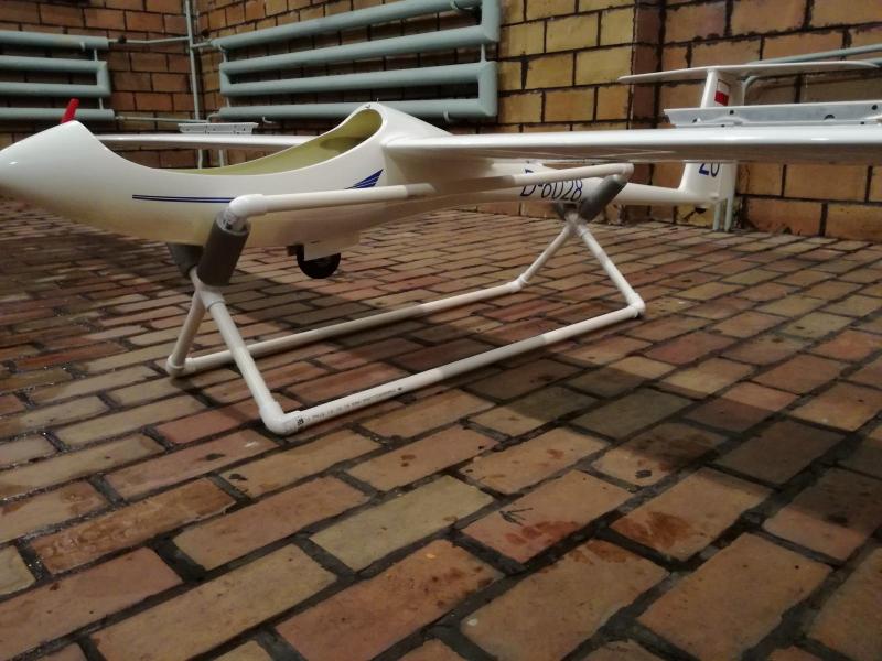

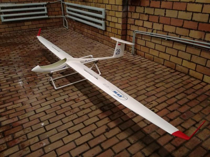

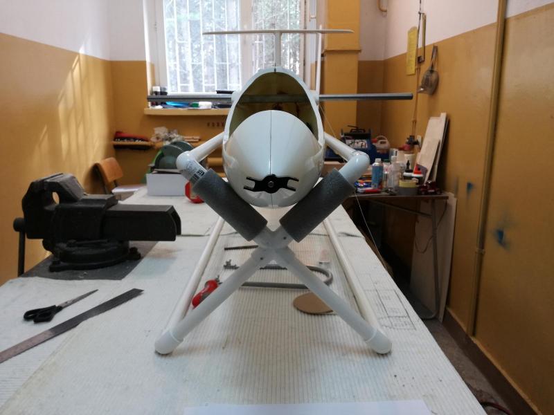

djmalolat23 Opublikowano 16 Marca 2017 Autor Opublikowano 16 Marca 2017 Dlatego ja ma na 0 stopni. Takie sugestie były konstruktora modeli Pana Witolda i tak jest. Wykonał setki latających makiet, chyba coś się zna???? Jeśli mój model będzie zadzierał mam ster wysokości. W sumie to silnik będzie tylko do startu a potem off. A poniżej kilka fotek. P.S. Do laminowania zastosowałem płótno 120g/m x 2 oraz żywice epidian 53.
Dariusz Dudzik Opublikowano 17 Marca 2017 Opublikowano 17 Marca 2017 Witam użycie mikrobalonu do wklejenia wręgi silnikowej to trochę kiepski pomysł . Stwierdzam to z własnego doświadczenia lepszym rozwiązaniem jest użycie areosilu, spoina jest bardziej wytrzymała.
RafModel Opublikowano 17 Marca 2017 Opublikowano 17 Marca 2017 Witam Tak, z własnego doświadczenia. Wykorzystuje do zagęszczania żywicy tylko areosil. Ma on właściwość taką iż z żywicą w odpowiedniej ilości tworzy ciecz triksotropową (po prostu nie spływa) i spoina jest mocna jak pisze Darek. 1
