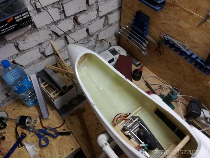

No to już po ptokach. Wklejone i zalaminowane. Próbowałem wyszarpać i nic.
Strasznie mocno trzyma. I o to chodziło. Wklejałem wręgę od podwozia na mikrobalon i musiałem ją usunąć, ponieważ wkleiłem nie w tym miejscu
co trzeba. Z usunięciem był straszny kłopot. Trzymało jak beton ale drymel i kamień do slifowania dał radę.
Będzie ok. Dzięki za rady.

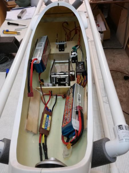

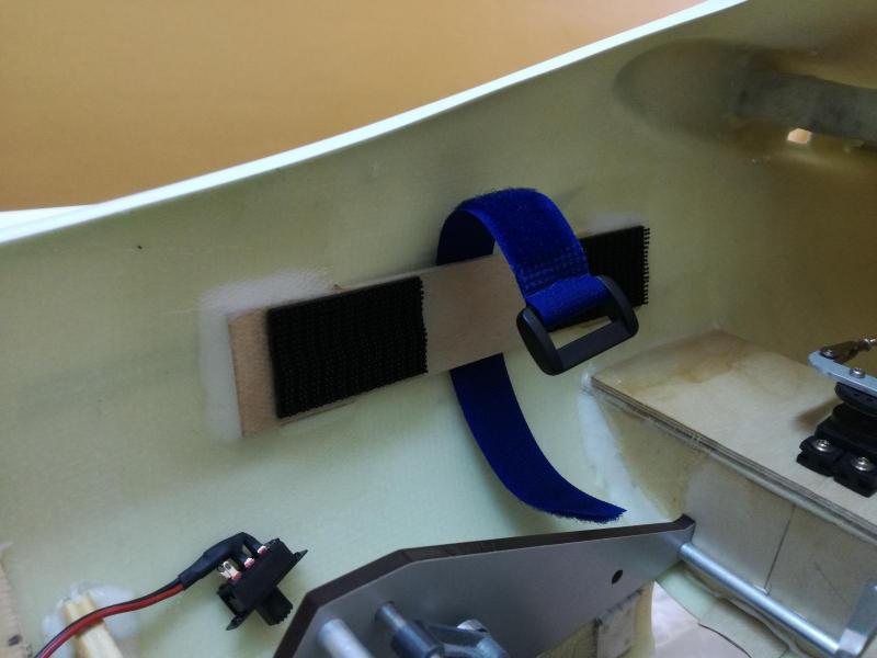

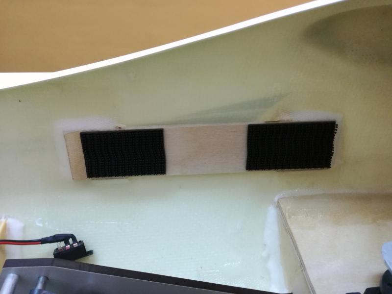

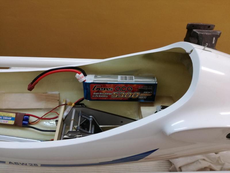

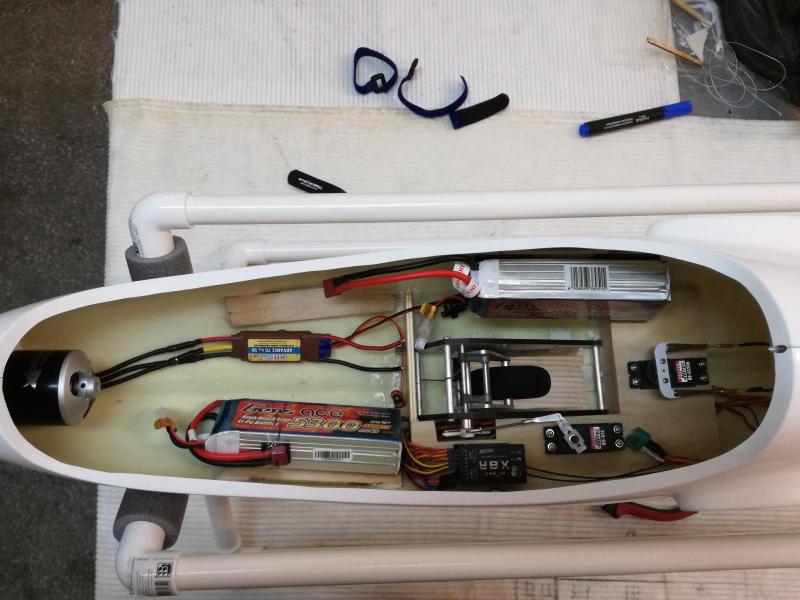

Dziś zabrałem się za montowanie osprzętu wewnątrz kadłuba.
Sklejkowe półki na pakiety i regiel już są.
Zastanawia mnie tylko wyważenie. Nie posiadam żadnej dokumentacji i zastanawiam się gdzie znajduje się CG???
Cięciwa skrzydła u nasady kadłuba wynosi 24cm. Na pierwszy lot przyjąłem swój środek ciężkości na 7 cm od krawędzi natarcia.
Mam nadzieje że będzie ok.
Kilka fotek z roboty.

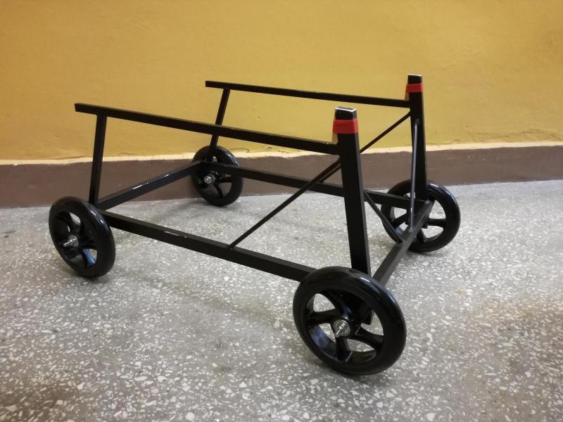

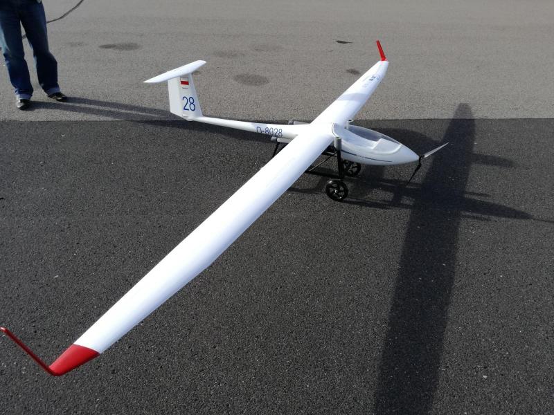

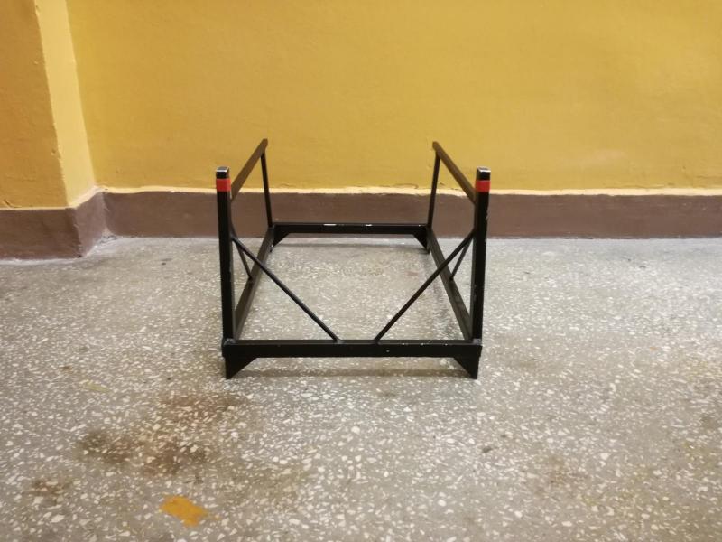

Dziś dokończyłem wózek startowy i powiem, że sympatycznie to wygląda.
Wykonany jest z aluminium a kółka o średnicy 145mm są łożyskowane.
Dołączam kilka fotek.
Pozdrawiam.

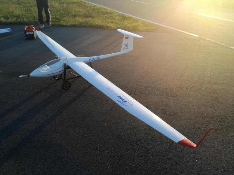

Dziś na spokojnie mogę podzielić się wrażeniami z oblotu.
Bardzo obawiałem się pierwszego lotu, niepotrzebnie. Szczerze mówiąc trymowanie mojego ASW28 było błahostką.
Jedyną rzeczą, którą musiałem zrobić to dwa kliknięcia trymerem wysokości "od siebie". Lotek ani steru kierunku nie dotykałem.
Oczywiście przedobrzyłem z wychyleniami lotek i po pierwszym locie zmniejszyłem je o 40%. Szybowiec jest czuły na lotki i na wysokość.
Nigdy nie latałem szybowcem a w najskrytszych snach nie marzyłem o makiecie ASW28. Zaskoczyło mnie zachowanie modelu w trakcie
wypuszczenia hamulców aerodynamicznych. Szybowiec automatycznie zaczął pikować ku ziemi i trzeba było go trzymać na sterze wysokości.
Czy takie zachowanie modelu jest prawidłowe a może coś spartoliłem w trakcie budowy????
Zastanawiam się czy zamontować hak do holowania za samolotem?????
Pozdrawiam.
Całkowicie prawidłowa reakcja modelu przy wychylonych hamulcach. Domiksujesz delikatną kompensację sterem wysokości i będzie. Gdyby model miał tendencje do poprzecznego kołysania (bardzo w to wątpię ) domiksuj lotki w górę jakieś 3-5 stopni.
Mam ASW 27 w tym rozmiarze i dokładnie takie samo zachowanie modelu i reakcja na stery-pisałem już o tym.

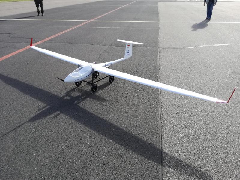

Serdecznie witam szanownych kolegów po kilku tygodniowej przerwie.
ROZBIŁEM SWOJEGO ASW28.
W tym sezonie troszkę nalatałem się moja makietą. Doznania nie do opisania.
Pewnego pięknego dnia postanowiłem wybrać się,wraz ze swoimi kolegami modelarzami, na lotnisko. Dodam, że żaden z nich nigdy nie widział na żywo lotu mojej maszyny.
Czynności w trakcie rozkładania ASW wykonałem tak jak zawsze. Po pewnej chwili model leżał na wózku startowym gotowy do lotu. Ostatnia kontrola czy wszystko działa jak należy
i drążek gazu do przodu. Maszyna nabrała w zawrotnym tempie prędkości no i zaczęło się. Wysokość do siebie i lecimy. Przy pierwszym starcie nabrałem jakieś 300m wysokości.
Po kilku minutowym szybowaniu znalazłem się na wysokości ok 20m. Myślę sobie; warunki znakomite, widownia jest to co latamy dalej. Gaz do przodu i w górę. Nagle na ok 50-70m
usłyszałem wielki trzask, rzęcholenie i widzę spadające części. Te części to kabina i winglet. No i zaczęło się. Szybowiec nie reagował na ster wysokości. Na szczęście miałem lotki i hamulce.
Ale co dalej. Po kilku sekundowej walce z modelem SRU o ziemię. Myślę sobie pewnie nic z niego nie zostało. Musze nadmienić, iż uderzenie było konkretne na dużej prędkości.

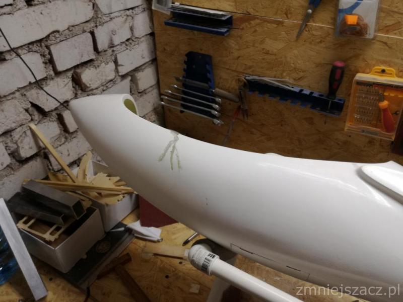

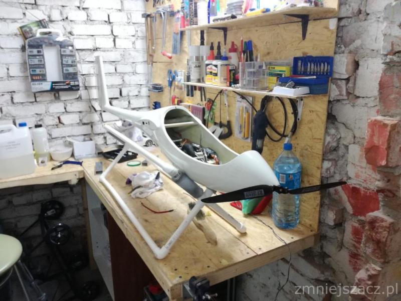

Po dotarciu na miejsce katastrofy, jakieś 600m do miejsca startu, okazało się że kadłub złamany, brak jednej łopaty śmigła., silnik luźny, baterie powyrywane z zaczepów.
Myślę sobie, nie jest źle. Trochę żywicy, płótna, szpachli i będzie latał dalej.
Jestem w trakcie naprawy. Na dzień dzisiejszy tylko okleić szybowiec nowymi naklejkami i do startu.
P.S.
Przyczyną katastrof było urwanie się łopaty Aero Naut Cam 15x10. Silnik wpadł w wibracje, pękł krzyżak mocujący silnik, urwało mocowanie kabiny.
Odpadająca kabina uderzyła w ster wysokości zrywając nylonową śrubę mocującą statecznik poziomy a finał znany ...............
Nie polecam śmigieł Aeronaut Cam o dużych rozmiarach. To szmelc.
