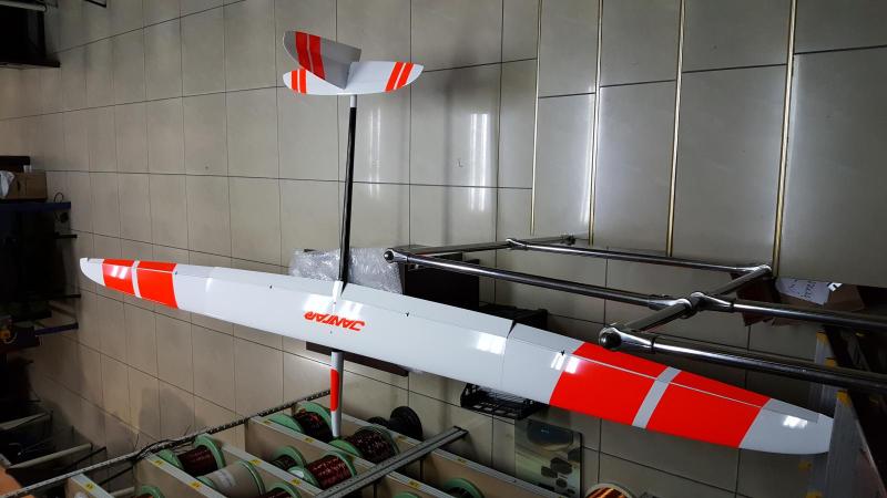

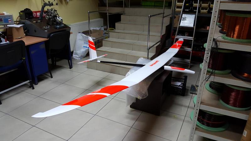

Maciej Mikołajczyk Opublikowano 21 Marca 2017 Opublikowano 21 Marca 2017 Piękny Jantar miłego i bezpiecznego lotu
wojcio69 Opublikowano 21 Marca 2017 Autor Opublikowano 21 Marca 2017 jeżeli da się dobrze zdiagnozować co się dzieje i usunąć problem to takie serwo w niczym gorsze nie będzie I w tym tkwi cała tajemnica wiary
elektromar Opublikowano 21 Marca 2017 Opublikowano 21 Marca 2017 Witam Jeszcze jeden "jantar" pozdrawiam Marek
Shock Opublikowano 21 Marca 2017 Opublikowano 21 Marca 2017 Konrad nie widzisz że to świeżutki ,nie złożony model ? Jak Ci Marek ma podać teraz wagę...
Konrad_P Opublikowano 21 Marca 2017 Opublikowano 21 Marca 2017 Faktycznie dopiero teraz zauważyłem że bez łopatek, więc golas jeszcze. Nie mniej dalej podtrzymuje że ładny
elektromar Opublikowano 21 Marca 2017 Opublikowano 21 Marca 2017 Dziś odebrałem ,spróbuję coś napisać podczas montażu. Mam nadzieję że na sezon zdążę
