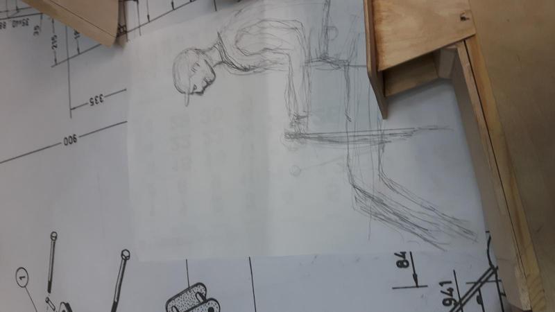

sp2jbs Opublikowano 13 Marca 2018 Opublikowano 13 Marca 2018 Witam Zbjanik Twoja propozycja pilota w SG-38 pląsa mnie po głowie.Zrobiłem wstępny rysunek. Proszę o wyrozumiałość szukam proporcji ciała,stosunek głowy do tułowia tu muszę przypomnieć.Bardziej pamiętam rysunek techniczny. Obiecuje poćwiczę Zbyszku do końca tygodnia narysuje pilota.To Zbyszku Ty mnie mobilizujesz dzięki. Znalazłem w internecie stronki jak rysować, miękki ołówek w dłoń blok do rysowania poproszę o wsparcie i tolerancje ciało jest dla mnie obco wygląda jak karykatura. Pozdrawiam Marian
Uszek Opublikowano 14 Marca 2018 Opublikowano 14 Marca 2018 Tu masz gotowca, plan 1:5 SG 38 kadłub skala 1-5.pdf
Wojtek I Opublikowano 14 Marca 2018 Autor Opublikowano 14 Marca 2018 No to jeszcze dokładka, w planach jest sylwetka z profilu.
poharatek Opublikowano 14 Marca 2018 Opublikowano 14 Marca 2018 Odradzał bym stosowanie lalki/zabawki jako "pilota" , mają one najczęściej niewłaściwe proporcje (zbyt duża głowa w stosunku do reszty ciała) i kiepsko będzie wyglądała za sterami, tym bardziej, że nie będzie się dało jej dobrze "usadzić". Natomiast polecam takie coś - manekin dla plastyków: http://artmal.com.pl/pl/p/MANEKIN-DREWNIANY-MEZCZYZNA-40%2C5-CM/406 największe mają około 40cm wysokości (czyli w skali 1:4 - niewysoki /młody człek o wzroście 160 cm), mają ruchome stawy, więc łatwo będzie nadać pozycję w kabinie, a głowę można podmienić na jakąś od lalki (żeby była proporcjonalna ma mieć około 5,3 cm wysokości).
