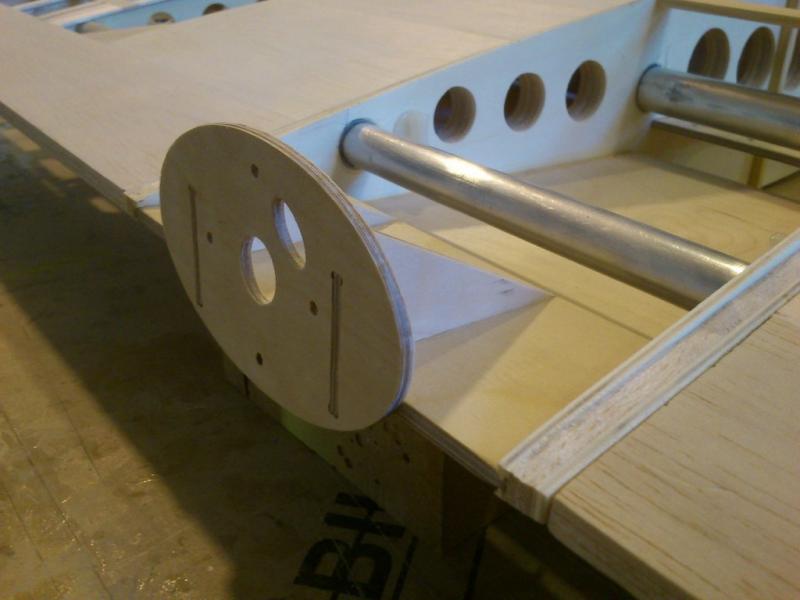

Wręga silnikowa:
Zabezpieczenie przed zbyt głębokim wsunięciu się bagnetu. Akurat popychacze przechodzą w jego osi i mógłby je uszkodzić:

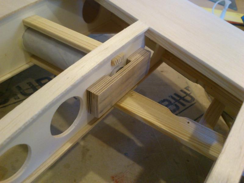

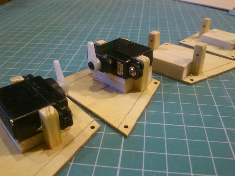

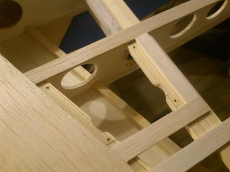

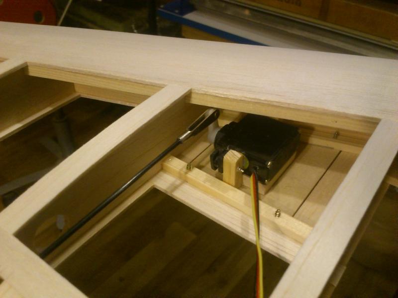

Komory serw i łoża:
Tomek, napisałeś cyt.:"sklejkowe zaślepki serw". Zaślepki serw, czyli pokrywy są w tym przypadku elementami konstrukcyjnymi i muszą być sklejkowe.
A jeżeli miałeś na myśli zaślepki kieszeni bagnetów, to takie zrobiłem z rozmysłem i z pewnych powodów, ale ... jest już druga w nocy, jacyś idioci strzelają fajerwerkami, a mnie chce się spać i nie myślę logicznie, więc nie będę tłumaczył.
Dzięki :)
A i tak wiem, że w podtekście chcecie mnie ochrzanić, że od dwóch tygodni nic nie opublikowałem. Przyznaję, że trochę zwolniłem z robotą na koniec, ale jutro coś pokażę.

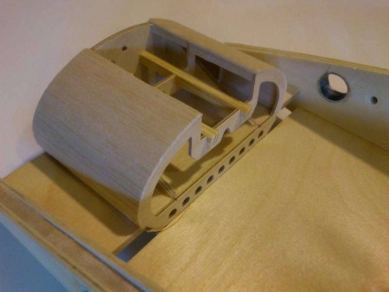

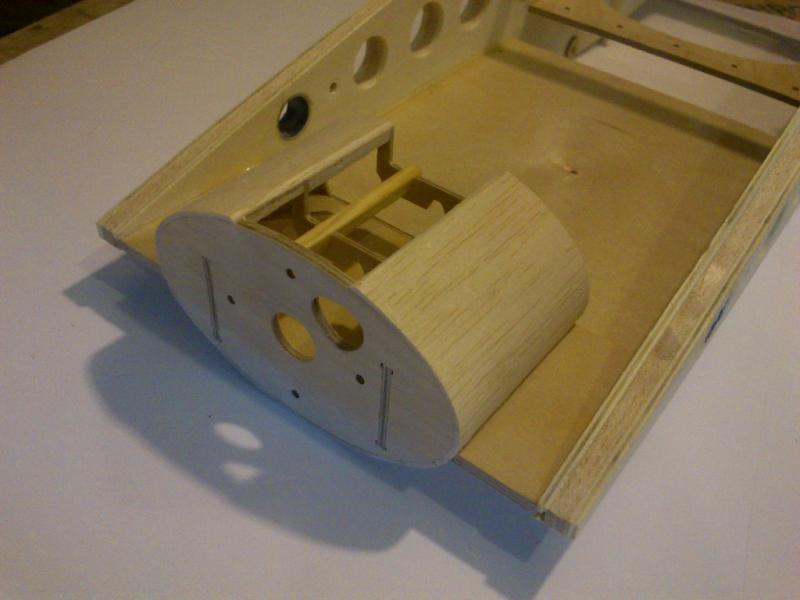

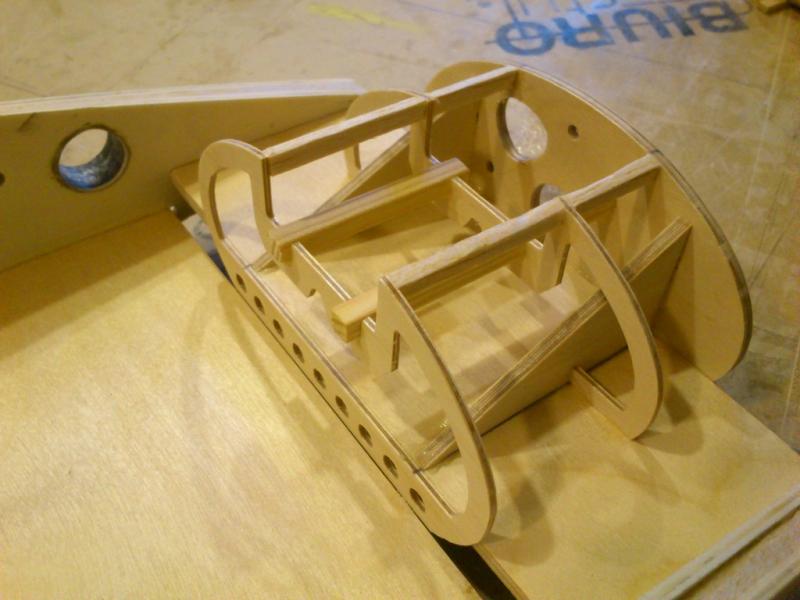

Gondola silnika:
Szkielet to dwie wręgi ze sklejki 1,5mm. Do sosnowych podłużnic (tych wewnątrz wycięcia) będzie zamocowany regulator silnika:

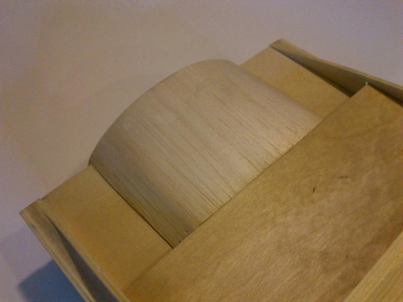

poszycie z balsy 1,5mm:
od dołu:

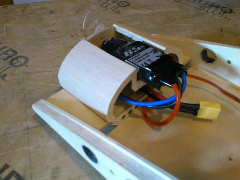

a tak się mieści regulator. Będzie schowany a zarazem na wierzchu, czyli chłodzenie zapewnione:

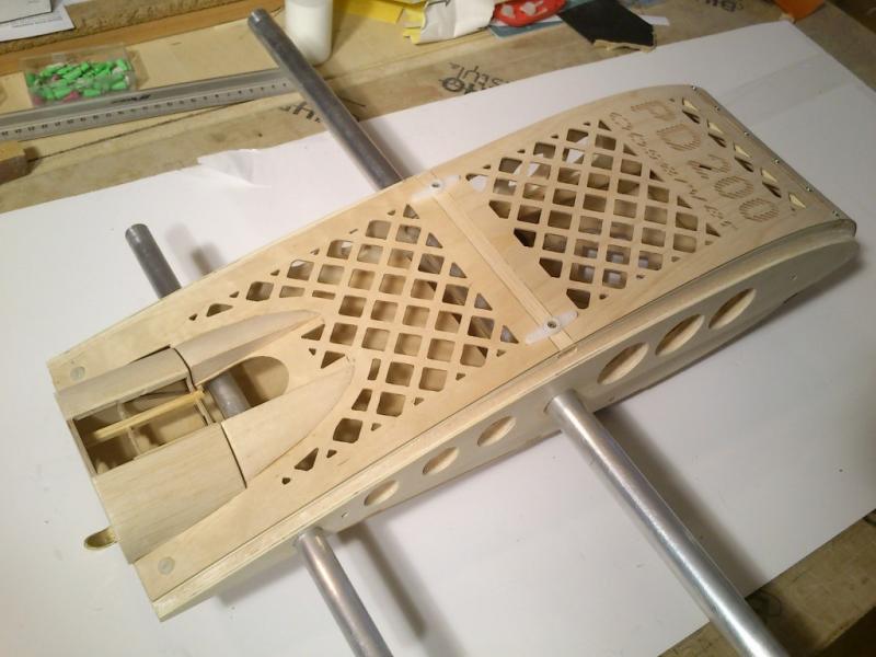

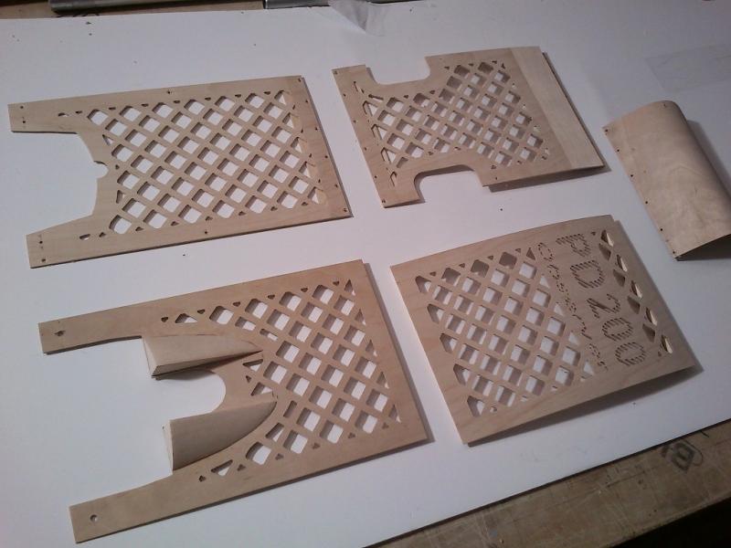

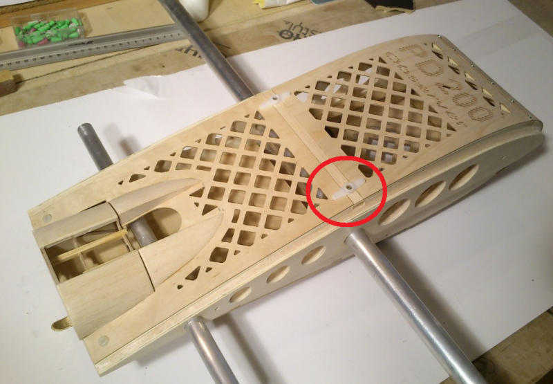

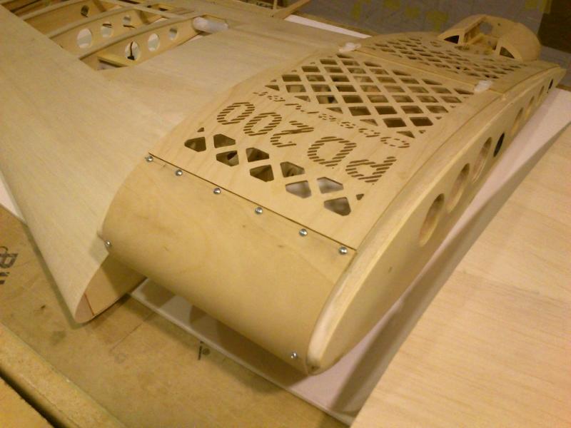

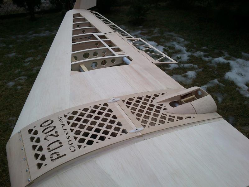

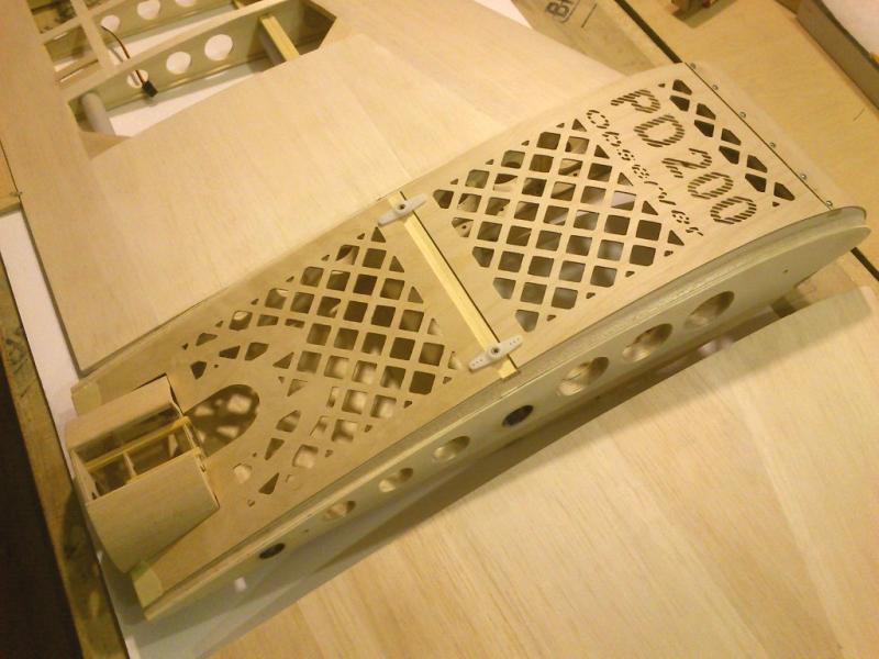

Drobny krok do przodu: pokrywy. Na nosie gięta na gorąco sklejka 1,5mm przykręcona drobnymi wkrętami. Ażurowe, dziwne  :P  pokrywy też z takiej sklejki. Założenie jest takie, żeby wszystkie dały się demontować. Dolna też, ale jej jeszcze nie zrobiłem.
Na tylnej pokrywie, przy gondoli silnika brakuje jeszcze oprofilowania i ... jeszcze nie wszystko z nimi skończone.

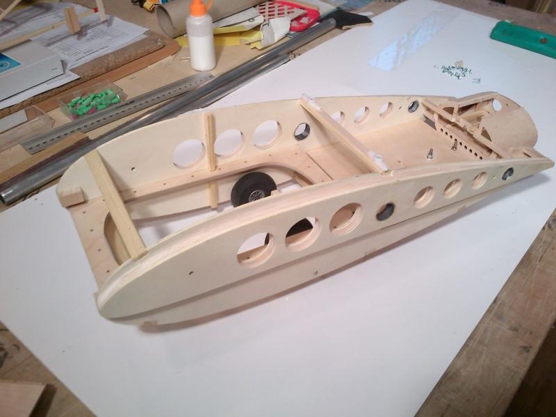

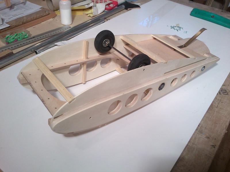

Kadłub bez ubrania wygląda tak:
Od dołu:
No właśnie, ma kółka :)

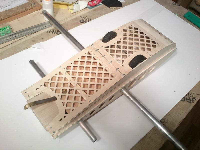

Pokrywki dolne, górne i przednia:

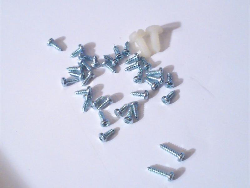

Do przykręcenia dolnych i przedniej pokrywki potrzeba miliona miniaturowych wkrętów:
No i kadłub zmontowany:

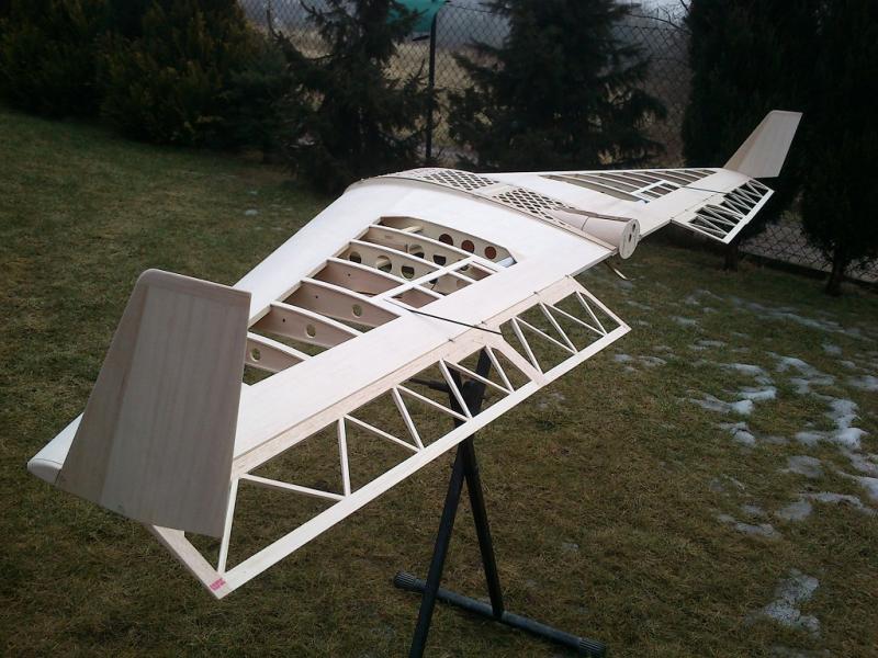

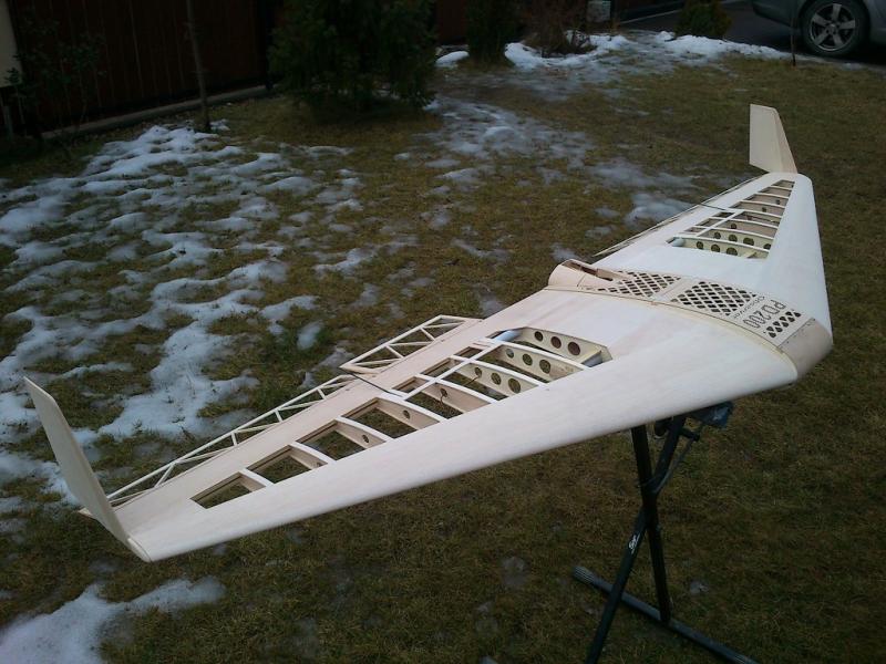

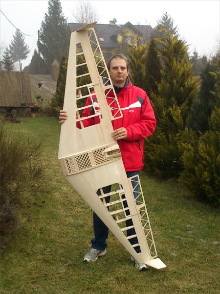

A tak się obecnie prezentuje w całości:
No i zasadniczo budowa mojego Hortena dobiegła końca. Teraz wystarczy okleić, zamontować wyposażenie i w górę!
Mam nadzieję ... że latające :)
Ten patent mi się podoba. Kradnę :-)
Patent sprawdzony. Od lat stosuję. I po to jest właśnie forum, żeby dzielić się patentami. Bierz bez kradzenia :)
