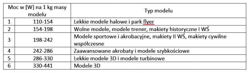

Korzystając z tabeli EFlite  moc potrzebna dla mojego modelu wyniesie:
czyli potrzebuję silnika o mocy 242x2,7kg=653W

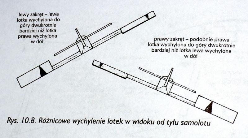

Te objawy które opisujesz, to efekt "odwrotnego działania lotek". Wielu modelach górnopłatach lub  o modelach dużej rozpiętości skrzydeł w stosunku do długości modelu jest to często spotykane zjawisko. Trzeba wtedy wprowadzić w modelu (aparaturze) lotki różnicowe  np. na początek 1/2  - wychylenie w dól połową wychylenia do góry  a często do-miksować ster kierunku, wtedy model zacznie latać za ręką jak Twój przykładowy Mustang.

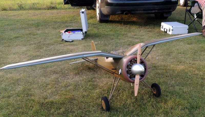

Elektryk, przy okazji smiglo 12 cali troche malo makietowe bedzie - widzialem ze koledzy budowali z 14 calowymi co w 1/7 skali daje 2,5m i tak malo w porownaniu z 3m oryginalem.
O śmigle decyduje silnik czyli jego KV . Na razie najbardziej ekonomicznym (cena) wydaje ten Emax co wybrałem, ale pomyślę nad tym co napisałeś. Do tej pory używałem silników i regulatorów Robbe - były niezawodne, ale firma padła więc próbuje Emaxa choć wiem, że to klasa nie ta. Ale do rekreacji powinno wystarczyć.
Model PZL P11c ze śmigłem  12" chyba tak źle nie wygląda ?
A Twój to jest zestaw Maska  czy budujesz sam z planów ?

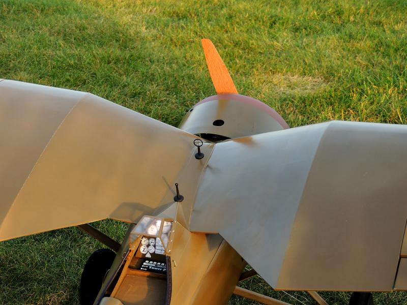

Prawie polowa smigla jest zaslonieta oslona silnika... a prawdziwy wygladal tak
%C5%9Amig%C5%82o+szoma%C5%84ski+PZL+P.11
Moj to zestaw Maska, dotychczas myslalem o 3 powazniejszych zmianach, podwoziu opartemu bardziej na pierwowzorze (sprezyna przy kadlubie), ogumieniu wlasnej roboty (nie znazlem nic to przypomina proporcje oryginalu) oraz zrobieniu wlasnego kolpaka (znowu nic na rynku nie jest podobne do oryginalu). Chcialem tez hamowane podwozie zrobic ale po przejrzeniu dostepnych technologii to jest bardzo ciezki pomysl ;)
Ja ogumienie będę miał indywidualnie toczone z pianki, tym bardziej, że kola będą miały "butki".
W kadłubie modelu trzeba też będzie samemu zrobić wnęki na karabiny maszynowe bo Mask takowych nie przewidział a jest to bardzo charakterystyczne dla tego samolotu - J.Suchocki w swoim modelu to uwzględnił.

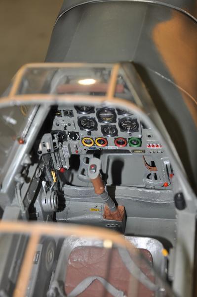

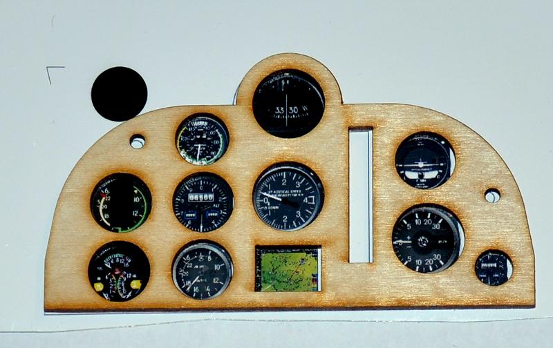

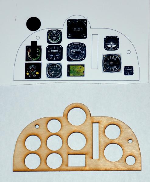

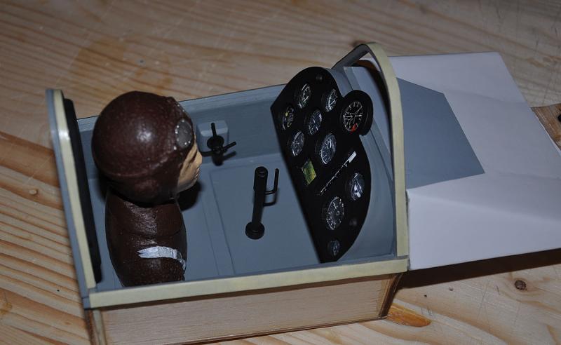

Jeszcze jednej rzeczy brakuje mi w tym zestawie modelu - uproszczonej deski rozdzielczej np. takiej jaka załącza J.Suchocki w swoim Short KIT. Model ma odsłoniętą kabinę i taka golizna razi mocno - trzeba więc coś kombinować.
Parę drobnych elementów makietyzacji możne sprawić, że z odległości czy dla przeciętnego widza model będzie wydawał się piękną makietą.
Wiesz co Piotrek, to może pokazuj ten kokpit z dużej (bardzo) odległości .bo podejrzewam, że tu same nieprzeciętne widze, co to 11 znają w te i nazad.
Ja sam mrużę oczy,  staram się jakieś podobieństwo znaleźć i ni du du..
Tak, wiem, nie jest to dział makiety.
Ale nie rozumiem, po co zadawać sobie wysiłek, skoro rezultat jest z wyglądu podobny do niczego?
To co pokazałem na dużych zdjęciach to jest kokpit wg J.Suchockiego dla PZL P.24. Pokazałem jako przykład prostej realizacji z dobrym efektem. Może Kolega Mask zaproponuje kiedyś coś podobnego do swojego zestawu - fajnie by było. Drugi kokpit jest własnym rozwiązaniem Kolegi, który zrobił to jak uważał.
Nie wiem czy zauważyłeś, ale w tytułach relacji są przywołane konkretne zestawy autorskie, więc trudno mieć do mnie zastrzeżenia, że kokpit nie taki. Zresztą mi to nie przeszkadza bo nie jest to ani makieta ani replika. Ważne żeby model dobrze latał, bo to jest jego podstawowa funkcją. Nikt normalnie oglądający nie będzie sprawdzał mi w modelu wskazówek na zegarach a jak się ktoś taki znajdzie i zgłosi zastrzeżenie to przyznam mu rację i tyle.
Ale dziękuję za zabranie głosu i życzę powodzenia w oblocie Fiacika.
Tu jest przykład perfekcyjnego wykonania kokpitu przez naszego Kolegę Klubowego i dziesiątek godzin jego pracy
