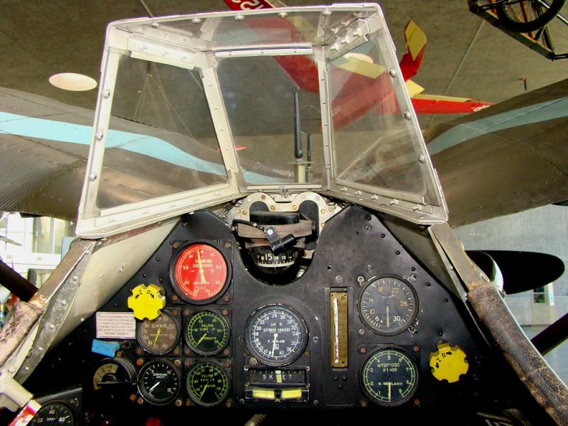

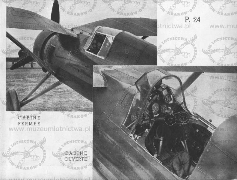

To z kolei nie rozumiem, czemu projektant kit-u potraktował sprawę kokpitu i deski rozdzielczej po macoszemu, bo w p 24 powinno to wyglądać mniej więcej tak:
(zdjęcie z zasobów Muzeum Lotnictwa)
I szczerze powiedziawszy wolę podejście projektantów p jedenastki, którzy nie narzucają swojej "wizji artystycznej", bo dorobienie dechy i kilku elementów wyposażenia to dzień - dwa pracy (materiału fotograficznego jest w bród), a nic nie trzeba  kombinować bo kształt kadłuba w okolicach kokpitu jest (z tego co widziałem w relacjach z budowy tego modelu) dobrze odwzorowany.

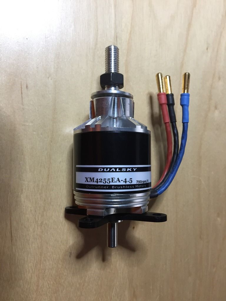

http://www.nastik.pl/dualsky-xm4255ea45-durotate-p-4109.html
Silnik wg mnie godny uwagi, parametry fajne, zwłaszcza kiedy chcesz mieć większe śmigło np Xoar 13x6 , cena pomiędzy Emax a OS max. Ciekawy jestem jaki ciąg będzie na takim śmigle. Przy mocy znamionowej 621W prąd 44,4 A.
  • silnik 14 polowy
  • wymiary: fi 42 x 49mm
  • średnica ośki: 6mm
  • rozstaw śrub mocujących: 25/25mm
  • zasilanie: 3-4 ogniw Li-pol
  • waga: 252g
  • KV: 790 obr/V
  • zalecane śmigła: 3S/15x6, 4S/14x4
  • prąd: maks. 76A (chwilowe do 15 sekund)
  • moc ciągła (8 min.): 621W
  • moc max: 1128W
  • pobór prądu bez obciążenia (10V): 4.66A
  • oporność wewnętrzna: 12mOhm
  • zalecany regulator: Dualsky 80A
  • zastosowanie: modele sportowe o wadze do 3.1kg, akrobaty 3D do 2.1kg, modele pod silniki spalinowe 2-takt 7.5-8.5cm3 lub 4-takt 13cm3
  • w komplecie: łoże do mocowania, piasta smigła do montażu wstecznego, konektory męskie typu DB4 4 mm zalutowane na kablach
Myślałeś o jakiejś wentylacji silnika bo przy sprawności 85% i pełnej mocy to prawie 100 W mocy idzie na ciepło ?

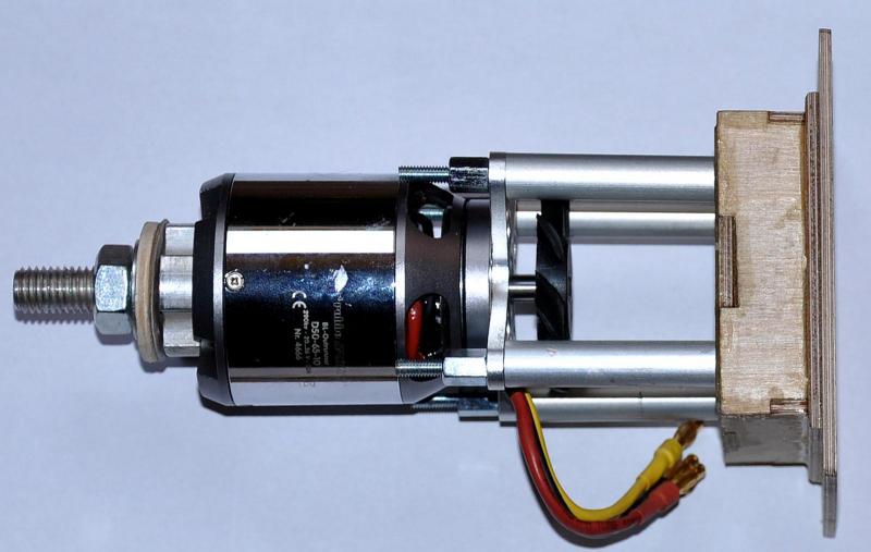

mam smiglo 14x4.5 i  planuje atrape z drukowanym silnikiem, do tego jest stozek z otworami wentylacyjnymi, takze wlot powietrza jest, zadbac trzeba bedzie o wylot... mam juz osprzet zakupiony, miedzy innymi telemetria obrotow silnika i temperatury. Mam dwie czujki to bedziemy mierzyc. Widzialem ze OS maxa koledzy montowali ale jego cena jest z kosmosu.
Przy śmigle 14x4,5 sprawdź może prąd silnika, żeby go nie przekraczać. Faktycznie OS max to trochę cena z kosmosu. Ale gdyby to był silnik z uzwojeniem z linki miedzianej oraz łożyskami ceramicznymi to cena byłaby uzasadniona. Ale o tym nie mogłem znaleźć informacji.

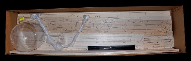

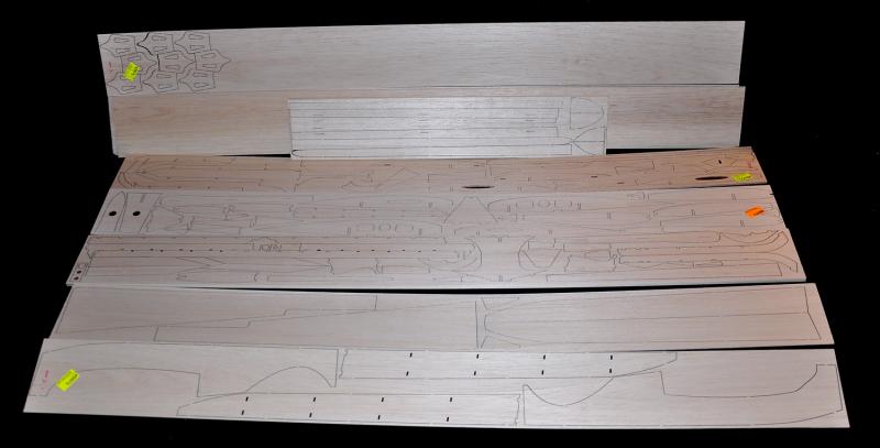

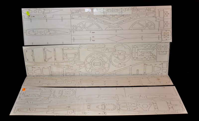

Unboxing zestawu:
Zestaw otrzymałem zapakowany 1 m kartonie.
Po zdjęciu pokrywy zestaw zapakowany był jak na zdjęciu. Ponieważ zestaw odbierałem sam, więc elementy luźno przemieszały się po pudełku. Natomiast  do transportu kurierskiego, aby tego uniknąć pudełko wypełnione jest pewnie jakimś wypełniaczem.

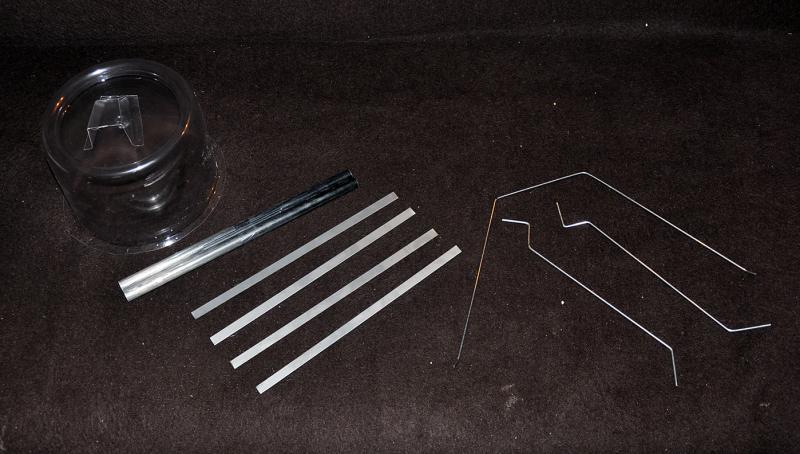

Elementy wyposażenia - maska, kabina, podwozie, zastrzały i bagnety skrzydeł i SW. Na uwagę zasługuje wygięte podwozie (nie każdy ma możliwość gięcia drutu na giętarce) oraz wytłoczka kabiny - są to nowe ułatwienia. Wg instrukcji te elementy trzeba było wykonać dawniej samemu. Zastrzały są wykonane z cienkiego płaskownika nierdzewnego - ja osobiście wolę aluminium, ale to nieistotny szczegół.
Elementy cięte laserowo są umieszczone na sklejce liściastej - umownie to elementy nośne na 4 arkuszach + jeden fragment
Elementy wycięte z balsy to 6 arkuszy + 2 fragmenty. Zestaw zawiera materiały na pokrycie balsowe modelu. Natomiast listwy balsowe tylnej części kadłuba trzeba wykonać samemu - wyciąć je z arkusza.
Na pierwszy rzut oka cięcie laserem jest dobrze zrobione, elementy nadcięte  łatwo uwalniają się z arkusza.
A teraz wypadałoby spakować z powrotem pudełko i pod choinkę póki Żona nie zauważy.  :)
