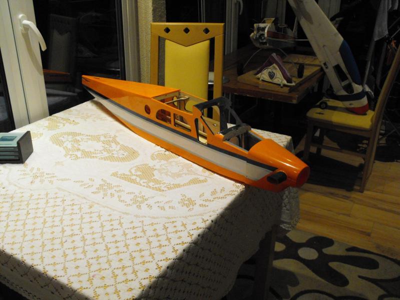

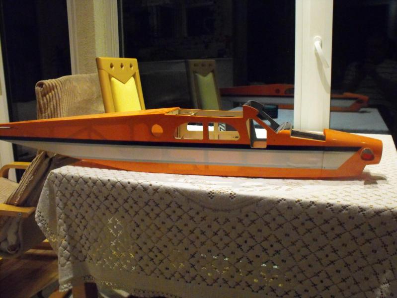

wacek.matuszak Opublikowano 21 Marca 2017 Opublikowano 21 Marca 2017 Koledzy pieprzycie jak tow. Gomułka na zjazdach partii. Mój jest przepiękny
wacek.matuszak Opublikowano 21 Marca 2017 Opublikowano 21 Marca 2017 1 : 9 1650 x 1250. Zastanawiam się jaki silnik do niego zastosować - os max 40 a może 46 . Myślałem też o 4 takcie Saito 72 ale to chyba przesada. Może ktoś coś podpowie ,bo ja raczej początkujący jestem w spalinach !

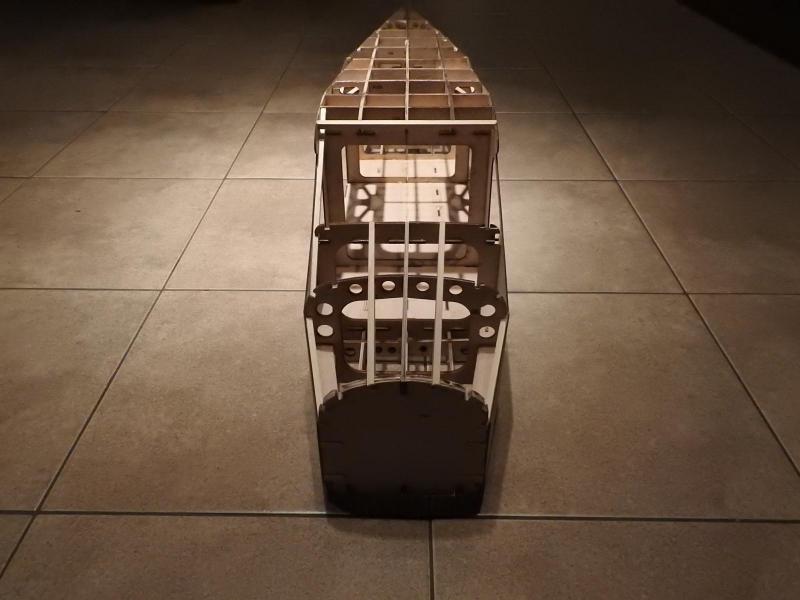

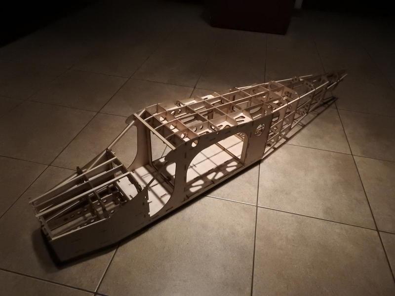

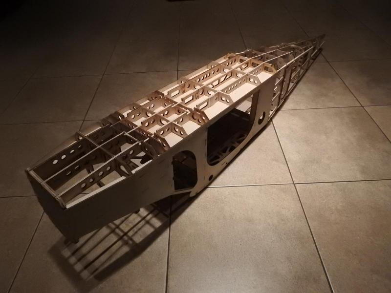

TeBe Opublikowano 22 Marca 2017 Autor Opublikowano 22 Marca 2017 Kadłub w zasadzie konstrukcyjnie skończony. Teraz wstawki balsowe pod poszycie, węzły mocowania podwozia i zastrzałów i inne drobiazgi ;-)

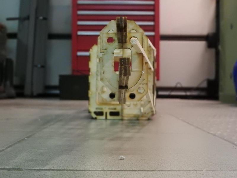

TeBe Opublikowano 22 Marca 2017 Autor Opublikowano 22 Marca 2017 Krzysztofie, też się waham :-) Elektryk czyściutki jest i wejdzie mi do tartakowej maski bez cięcia. Do FG-17 tartakowa maska nie pasuje, będę ją musiał skrócić i już nie będzie taki paskudny. Ale mam jeszcze czas na decyzję. W PC-6 martwi mnie co innego. Martin założył, że statecznik poziomy będzie wklejony na stałe. No bo oni tam pickupami jeżdżą i mają miejsce na pace. Chyba zmodyfikuję i zrobię przykręcany.

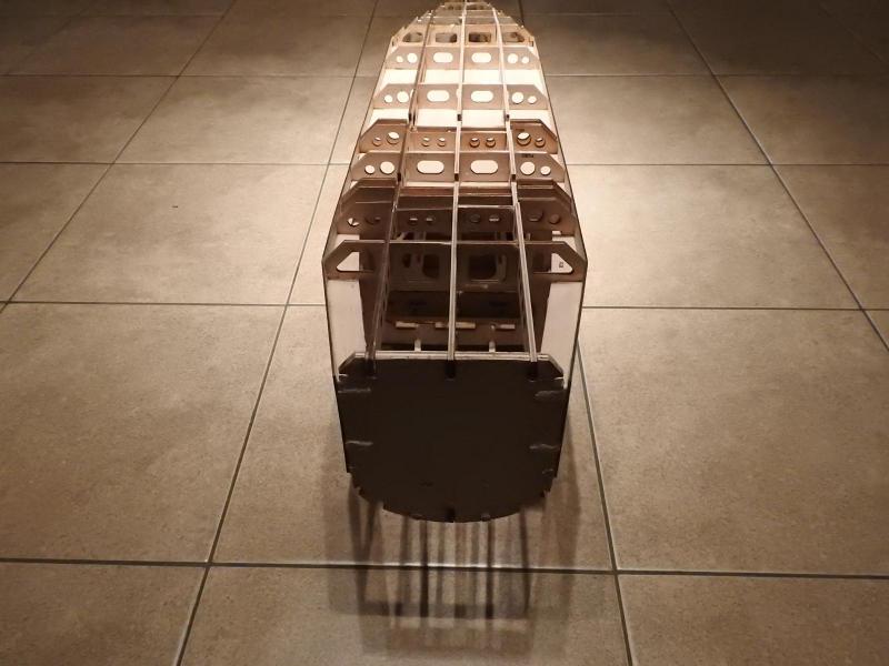

TeBe Opublikowano 22 Marca 2017 Autor Opublikowano 22 Marca 2017 Przygotowałem mordę do krycia balsą. Wyażurowałem firewalla. Na rcgroups mówią, że słupek A trzeba wzmocnić, więc dołożyłem węgla na żywicy epoksydowej.
TeBe Opublikowano 23 Marca 2017 Autor Opublikowano 23 Marca 2017 Szpachlowanie balsy to nie jest moja specjalność. Kabinka dostała zatem podłogę ze sklejki 0,4mm. Ile tam jest miejsca, można kota wozić ;-)
