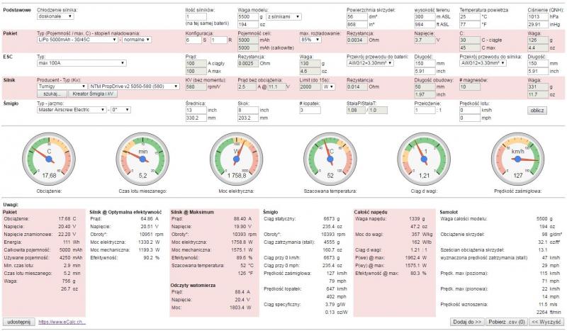

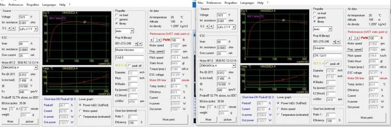

Tomek Opublikowano 16 Kwietnia 2017 Opublikowano 16 Kwietnia 2017 Napisałem tak w przesadzie. Ale proszę, wytłumacz jak to jest, że większa moc daje o połowę mniejszy ciąg statyczny, skoro się według Ciebie nie da ??? Dodam, że wykres dla tego samego silnika, z tym samym napięciem. Nadal uważam, że sam ciąg statyczny to nie wszystko, co określa silnik.
AMC Opublikowano 17 Kwietnia 2017 Opublikowano 17 Kwietnia 2017 Napisałem tak w przesadzie. Ale proszę, wytłumacz jak to jest, że większa moc daje o połowę mniejszy ciąg statyczny, skoro się według Ciebie nie da ??? Dodam, że wykres dla tego samego silnika, z tym samym napięciem. wywalto.jpg Nadal uważam, że sam ciąg statyczny to nie wszystko, co określa silnik. Gdyby rozważać tylko czystą i prawidłowo ujętą teorię, to rzeczywiście ciąg statyczny niczego o silniku by nie mówił. Ale praktyka jest inna i stanowi o rzeczywistości : dla uzyskania konkurencyjnie wyższej liczby określającej rzekomo moc silnika, marketing mydli oczy nabywcom podając moc całkowitą obwodu zewnętrznego (tzn. z pominięciem spraw dot. żródła prądu), którą to uzyskuje przez proste (czy też prostackie...) pomnożenie napięcia zasilającego DC przez prąd płynący w obwodzie, w du...żym poważaniu mając obowiązujące międzynarodowe normy i postanowienia, które zobowiązują producentów silników elektrycznych do podawania w specyfikacji danej maszyny mocy mechanicznej na wale i dopuszczalnego trybu pracy w tym stanie. Moc ta jest mniejsza od mocy zasilającego prądu o sprawność elektromechaniczną maszyny. Czyli moc, którą nasze silniki napędzają śmigło jest mniejsza od tej podawanej o wszystkie straty w silniku - od kilkunastu do nawet 50% - oraz straty w ESC, zwykle od ułamka procenta do niekiedy ponad 10%. Z kolei żaden znany mi producent nie zaniża celowo danych opisowych (poniekąd reklamowych) swoich wyrobów. Wiadomo, że dany silnik jest zdatny do sensownej w zamyśle pracy z tylko kilkoma rozmiarami/skokami śmigieł. Śmigło, z którym podawany jest ciąg danego silnika jest tak dobrane (wirtualnie - nie dajcie się nabrać !), żeby dostatecznie obciążało silnik dając przy tym ciąg nie deklasujący silnika w stosunku do licznie obecnej na rynku konkurencji. A po drodze do tego ciągu jest jeszcze sprawność ESC, silnika i samego śmigła. O ile sprawność ESC jest dość wysoka i w miarę przewidywalna, a efektywność śmigła - nawet z poprawką na wirtualne jej wyidealizowanie - też mogę domniemywać na podstawie praktycznego doświadczenia z realnych pomiarów, to pozostaje ta jedna niewiadoma - sprawność samego silnika właśnie, która jest jednym z jego najważniejszych wskażników jakościowych, a często wręcz najważniejszym. Bo co mi przyjdzie z silnika pobierającego z pakietu kilowat mocy, który będzie oddawał śmigłu tylko nieco ponad połowę tego ? Lepszy będzie taki pobierający np. tylko 800W, ale oddający z tego 600. I ciąg będzie większy i model dłużej polata, a i pakiet dłużej pożyje. W odniesieniu do omawianego typu silników nie bazowałem tylko na tym żałośnie małym ciągu, wcześniej przyjrzałem się kilku przykładowym rozmiarom silników tego producenta (czy może a raczej na pewno trademarkera) i mam jeszcze inne, wcześniejsze argumenty : brak deklarowanej sprawności i bardzo duży prąd biegu jałowego w stosunku do wielkości silnika, podany tylko przy dwóch chyba silnikach. A ten parametr jest całkowicie miarodajny, jeżeli chodzi o szczegóły konstrukcyjne silnika decydujące o jego rzeczywistej, a nie ubranej w piękne i nic nie znaczące słówka jakości. Też jest często naciągany, ale tu już swoje co nieco wiedziałem - miałem dwa typy tych silników na pomiarach i ten spory prąd zwracał uwagę. Więc ten ciąg to już tylko gwożdzik...
