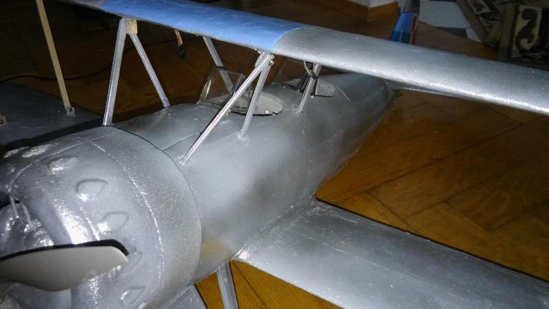

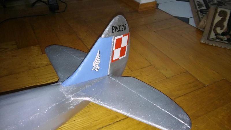

meran110 Opublikowano 5 Stycznia 2017 Opublikowano 5 Stycznia 2017 Obiecałem koledze Vesla, że przedstawię swoje nowe dzieło PWS 26. Może trochę nietypowo, od końca. Oto model gotowy do oblotu. Czekam na pogodę. Rozp. 980 Waga 1 kg Materiał, pianka ociepleniowa "klimapor", balsa. 2
robertus Opublikowano 5 Stycznia 2017 Opublikowano 5 Stycznia 2017 Ooo srebrny? Czym malowałeś, że nie zjadło pianki?
meran110 Opublikowano 5 Stycznia 2017 Autor Opublikowano 5 Stycznia 2017 Ooo srebrny? Czym malowałeś, że nie zjadło pianki? Gruntowałem rozcieńczonym silikonem, potem szary styro i lekkie muśnięcie srebrnym styro. I tu ciekawostka, najlepiej po pomalowaniu szarym zaraz jak tylko lekko obeschnie prysnąć srebrnym. Przegryzają się i efekt blachy.
Vesla Opublikowano 6 Stycznia 2017 Opublikowano 6 Stycznia 2017 Dziękuję za fotki. Bardzo ładny ten model. Ciekawe Jak, przy tej masie i rozpiętości zachowa się w locie (a zwłaszcza przy lądowaniu)? Możesz może zdradzić jaki masz zespół napędowy (silnik/śmigło)? Trzymam kciuki za oblot :-)
meran110 Opublikowano 6 Stycznia 2017 Autor Opublikowano 6 Stycznia 2017 Silnik 3542 1200kV serii Silver z ABC RC, który latał w Fun Cab'ie, śmigło 10/5 (spróbuję 11/5). Taki miałem na składzie. Silnik duży i swoją masę ma więc chyba obejdzie się bez zbędnego ołowiu w dziobie no i mocny co przy 1 kg na pewno się przyda. A takie były początki. Skrzydła styropianowe, kręgosłup i newralgiczne punkty z balsy reszta "klimapor" 4mm z Castoramy. Jak uda się oblot zdam szerszą relację i szczegóły konstrukcyjne.

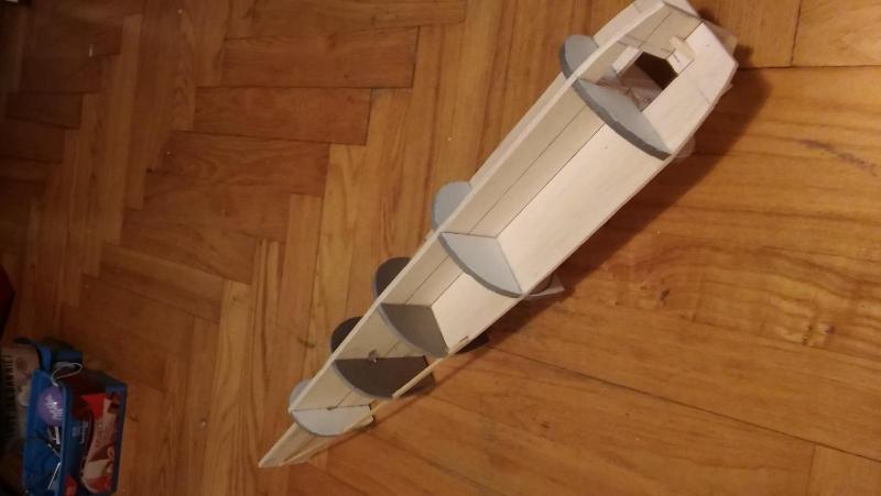

meran110 Opublikowano 8 Stycznia 2017 Autor Opublikowano 8 Stycznia 2017 Ta struktura naciągniętego płótna na żeberkach to jest malowana czy szlifowana? Wygląda obłędnie. Skrzydła są ze styropianu. Początkowo płótno zacząłem szlifować, ale za mocno chwyciłem skrzydło i palcami wgniotłem styropian. Zaświeciła się lampka jak u Pomysłowego Dobromira i strukturę wygniotłem palcami i lekko doszlifowałem. Natomiast kadłub kleiłem z paseczków depronu co dało efekt listew. Bardzo efektowny model. Mi również bardzo podoba się praca podwozia, szkoda, że nie udało się bardziej majestatycznie wylądować Gratulacje! Jak widać na filmie model był za ciężki na ogon. Do lądowania podchodziłem lotem szybowym, chciałem lekko gazem wyrównać ale model poderwał. Zdusiłem zbyt nerwowo niesubordynację samolotu i dlatego zabrakło tego majestatu.
meran110 Opublikowano 8 Stycznia 2017 Autor Opublikowano 8 Stycznia 2017 Dokończyłem oblot PWS-a. Dobalastowałem dziób, zwiększyłem nieco skłon silnika i zwiększyłem wychylenia sterów. W modelu zastosowałem profil Clark Y i aby nie robić nienaturalnego skłonu silnika płaty i usterzenie ustawiłem pod kątem ok. +3 st. w stosunku do osi podłużnej samolotu. Model ładnie leci z lekko opuszczonym nosem co ładnie wygląda. Płat górny w stosunku do dolnego -1 st. W profilu Clark Y za cięciwę wyjściową biorę dolny obrys profilu. Dołączam zdjęcie "firewall" i link do drugiego dnia oblotu.https://www.youtube.com/watch?v=FiplVyPcZj4
skippi66 Opublikowano 8 Stycznia 2017 Opublikowano 8 Stycznia 2017 W Clarku Y, podobnie jak w innych profilach, cięciwa to nie dolny obrys, tylko prosta łącząca środek noska ze spływem. Tak więc, z tego co piszesz, płaty masz zaklinowane ok. 5 - 6 stopni a to bardzo dużo. Dlatego model zadzierał i były potrzebne manewry z dociążaniem nosa.. Czyli dokładanie zupełnie zbędnego ciężaru. Tak przynajmniej wywnioskowałem z Twoich opisów. Zaś samolot bardzo ładny.
meran110 Opublikowano 8 Stycznia 2017 Autor Opublikowano 8 Stycznia 2017 W Clarku Y, podobnie jak w innych profilach, cięciwa to nie dolny obrys, tylko prosta łącząca środek noska ze spływem. Tak więc, z tego co piszesz, płaty masz zaklinowane ok. 5 - 6 stopni a to bardzo dużo. Dlatego model zadzierał i były potrzebne manewry z dociążaniem nosa.. Czyli dokładanie zupełnie zbędnego ciężaru. Tak przynajmniej wywnioskowałem z Twoich opisów. Zaś samolot bardzo ładny. W dalszym ciągu pozostaje 3 st. bo statecznik również zaklinowany jest na + 3 st.

meran110 Opublikowano 9 Stycznia 2017 Autor Opublikowano 9 Stycznia 2017 Dorzucam kilka fotek z etapu budowy. I jeszcze kilka.
