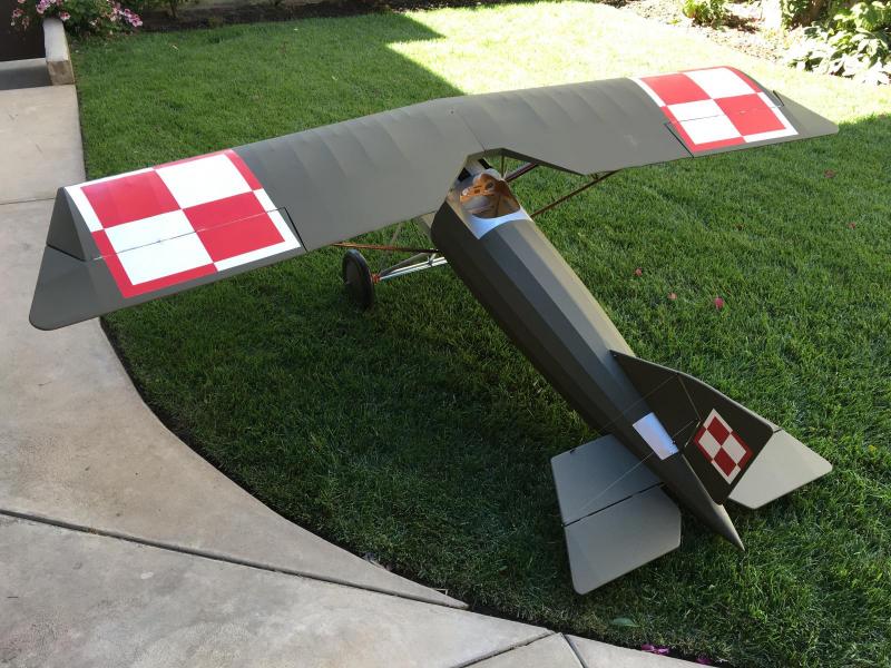

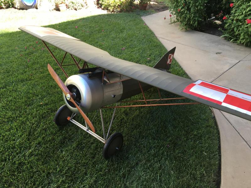

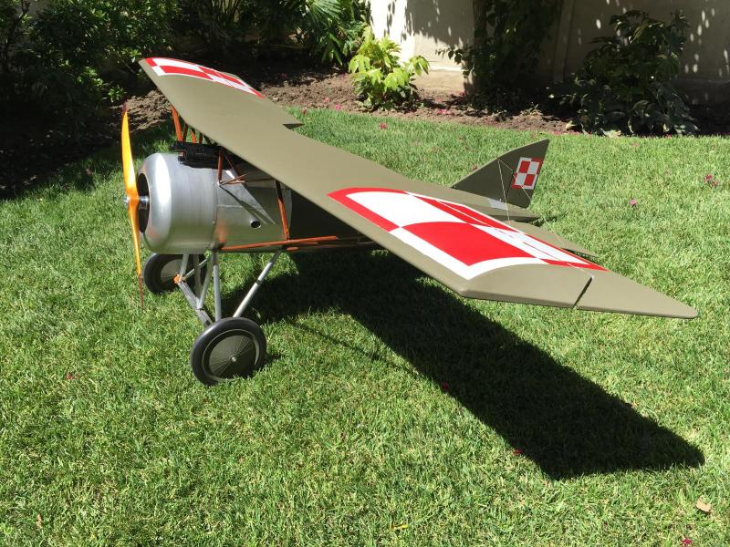

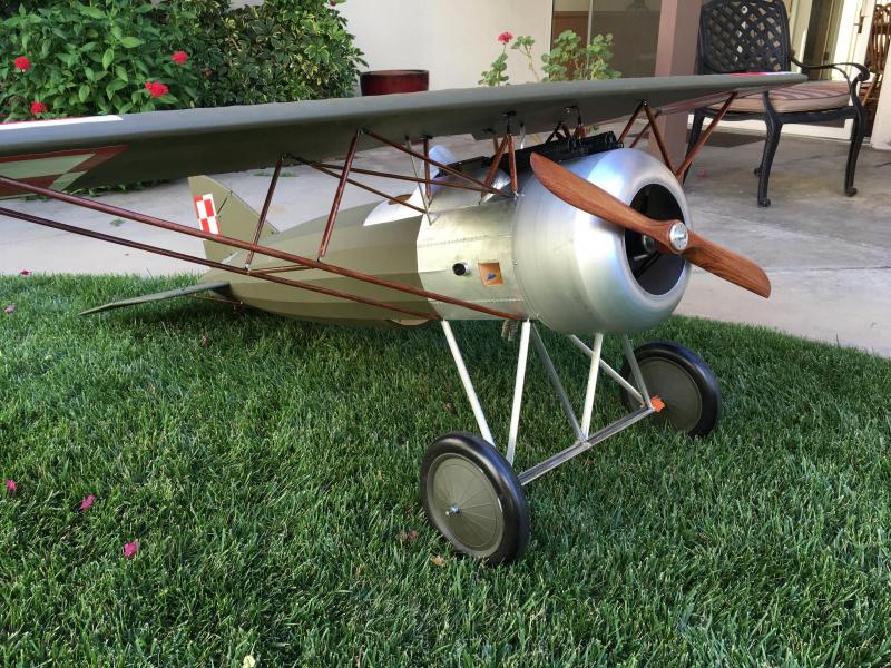

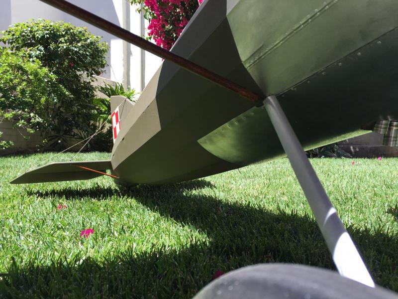

Dzięki za uznanie dla modelu. Skrzydła mają wznios (ok. 15 mm na końcówkach). Wrażenie opadania wynika z tego, że skrzydła nie są w linii, lecz skierowane do tyłu.
Obecnie pracuję nad oklejeniem metalowych prętów nośnych.
No, Michał!

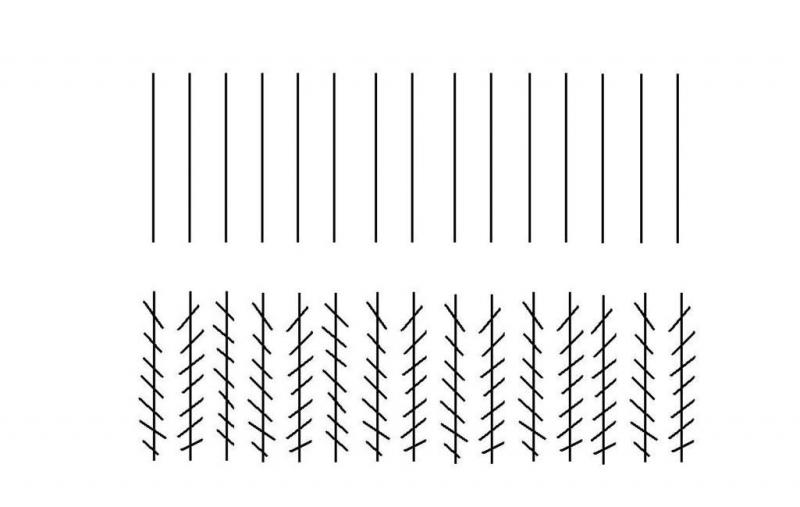

Zbudowałeś coś pięknego. Kocham konstrukcje z tego okresu. Mają swój klimat , romantycznego lotnictwa.Oczywiście  na pokrycie musi być struktura płótna. Co do wzniosu na zdjęciu to złudzenie optyczne rzeczywiście zadziałało. Ja nie wierzę swoim oczom przy budowaniu. Wierzę przyrządom pomiarowym. Właśnie przy różnych rodzaju skosach nasze oczy zawodzą .Przykład. Linie równoległe u góry i te same na dole z naniesionymi skośnymi kreskami. Dla naszych oczu te na dole już równoległe nie są.

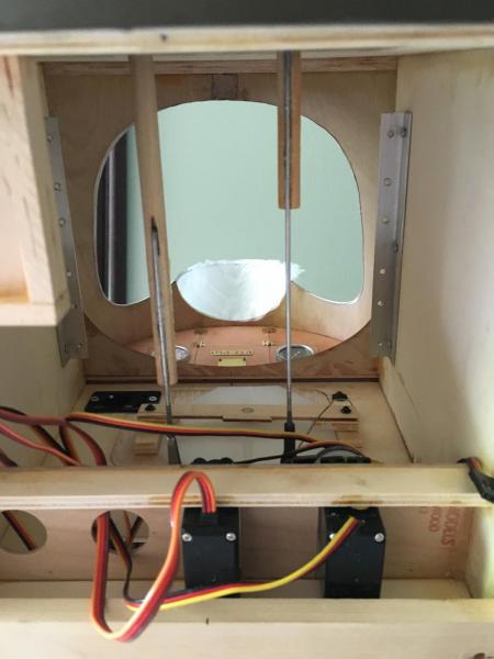

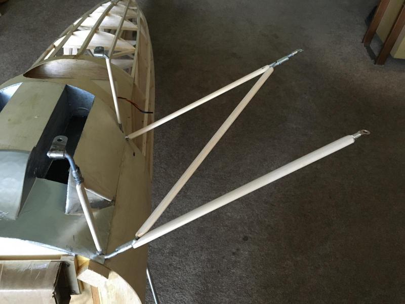

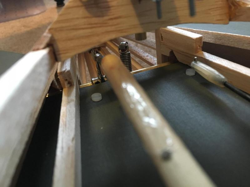

Piękne wykonanie. Ciekaw jestem jak poprowadzisz przewody od serw skrzydeł do kadłuba, aby były mało widoczne. Pewnie trzeba by je rozłączać zdejmując skrzydła.
Jestem  w trakcie budowy RWD 10 , który ma podobną stójkę i jeszcze tego nie rozwiązałem.
W M-S były dźwignie zewnętrzne poruszające lotki. Na wielu zdjęciach widać te pręty z krótką owiewką. Więc ja puszczę przewody w profilu aluminiowym, który mogę pomalować lub w rurce i dodam owiewkę drewnianą. Jedyna różnica z oryginałem bedzie taka, że u mnie nie będzie dźwigni ruchu lotek, która charakterystycznie wystaje ze skrzydła M-S. Widać to dość dobrze na tym zdjęciu.
Być może w RWD-10 zadziałałoby takie samo rozwiązanie. Tam zdaje się, że też są pręty lotek, ale bardzo cieniutkie, tuż przed kokpitem na środku. Możesz dać rurkę z przewodami w to miejsce. Jak podłączenie lotek to podłączenie lotek...
Kolejne małe kroczki, ale dość pracochłonne. Dodałem oprofilowanie słupków skrzydeł:

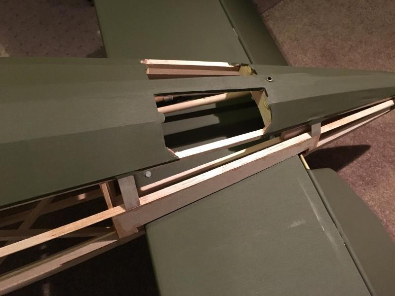

Dorobiłem osłonę wziernika, przez który zamierzam montować stateczniki. Podobnie jak w oryginale

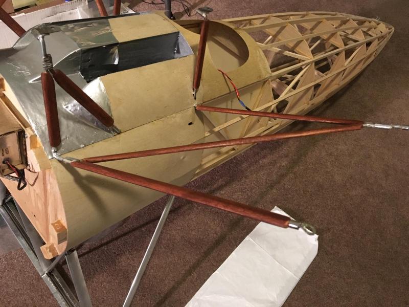

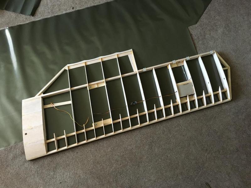

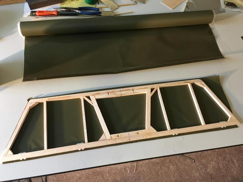

No i zaczęło się..... Wielkie oklejanie:

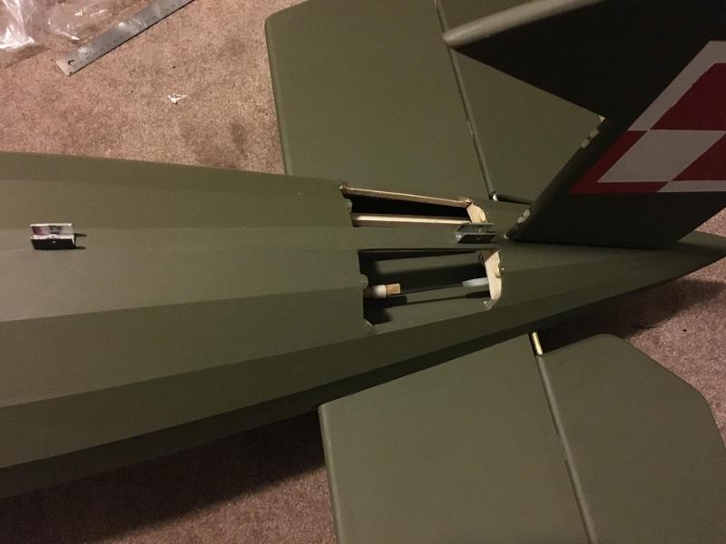

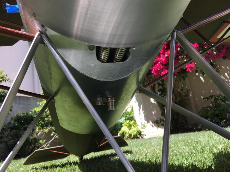

Tu widać dźwignię steru wysokości i amortyzator płozy
I kadłub częściowo oklejony

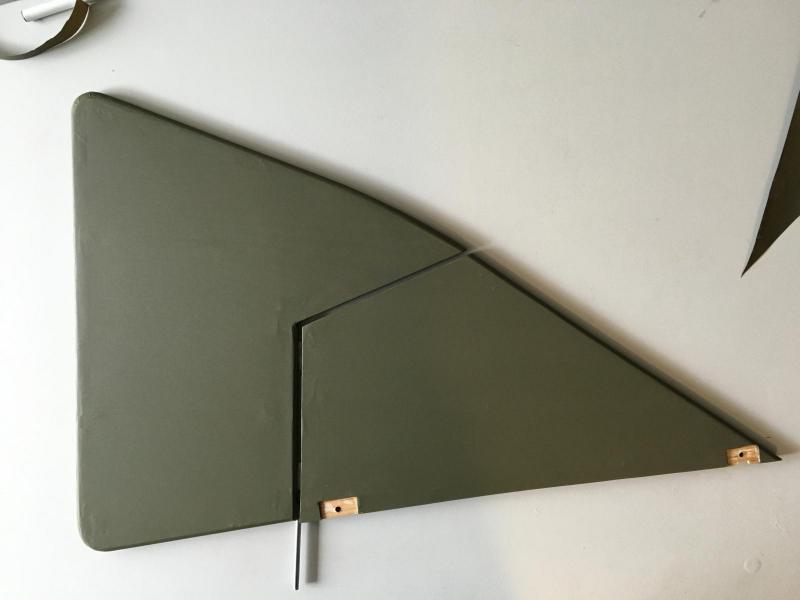

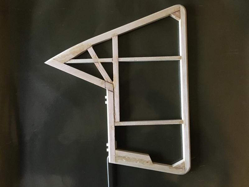

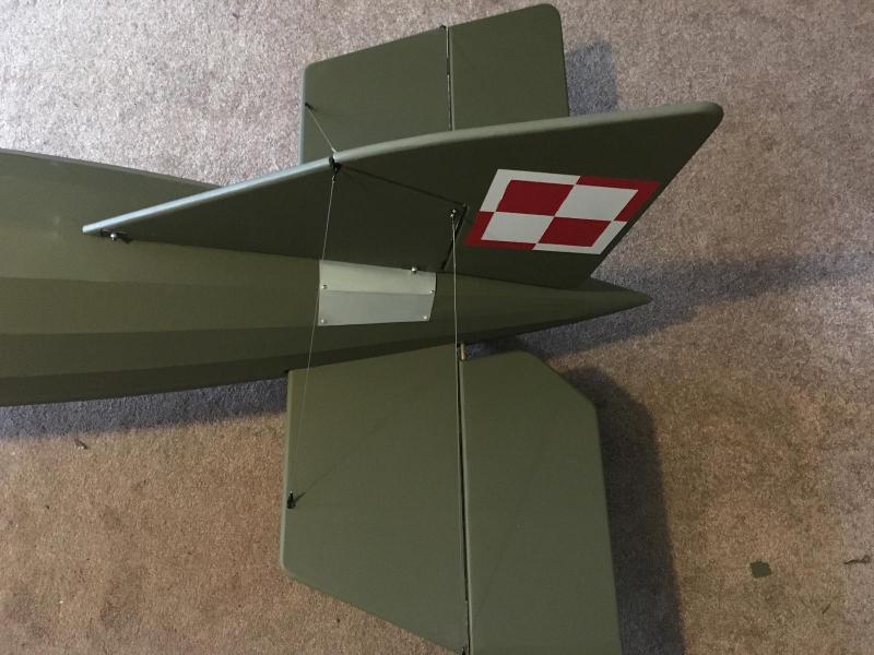

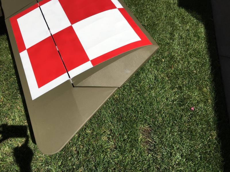

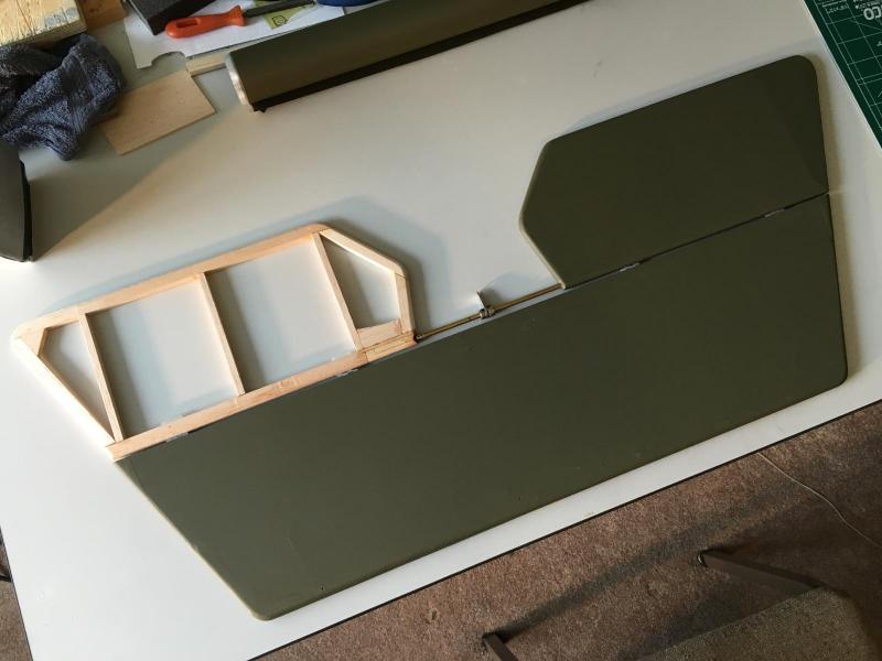

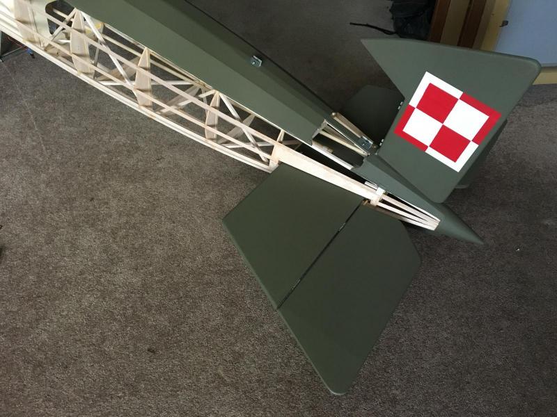

Po oklejeniu steru kierunku okazało się, że zmienił kształt w przedniej części i nie pasował do statecznika. Dlatego musiałem zdjąć poszycie i dodać parę wzmocnień. Uznaję to za błąd w projekcie, ponieważ wszsytko wykonałem zgodnie z planami a ster okazał się za miękki, żeby wytrzymać naciąg poszycia....
oklejania cdn.

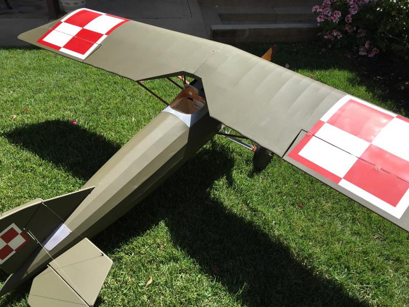

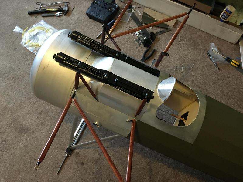

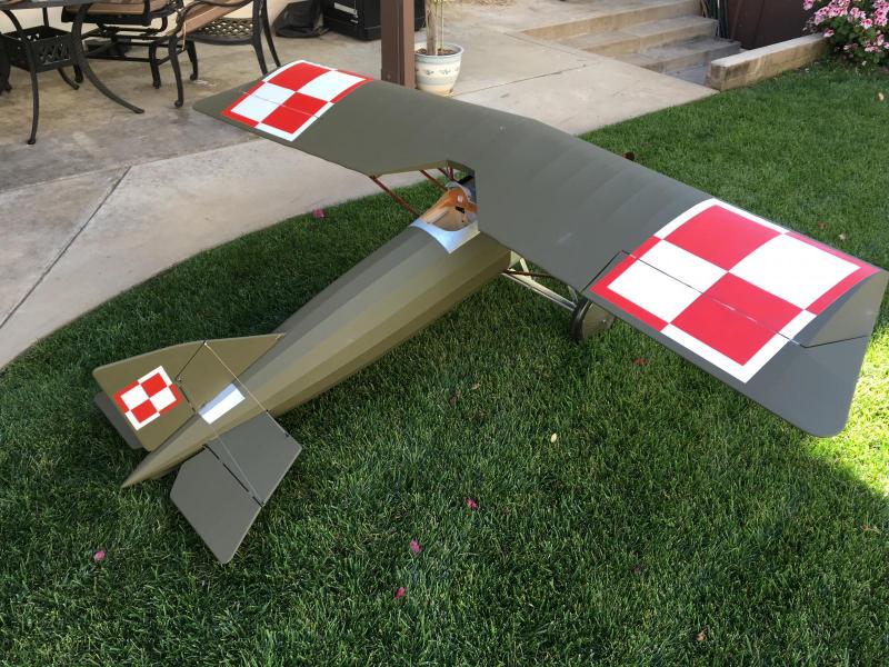

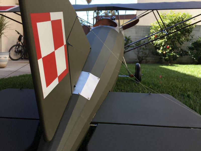

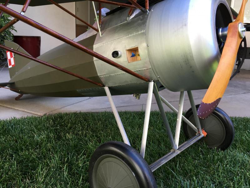

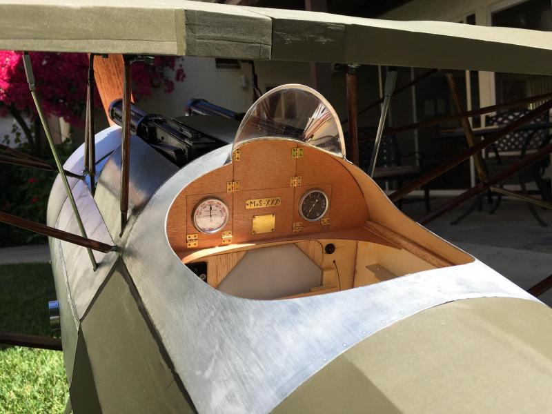

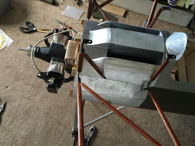

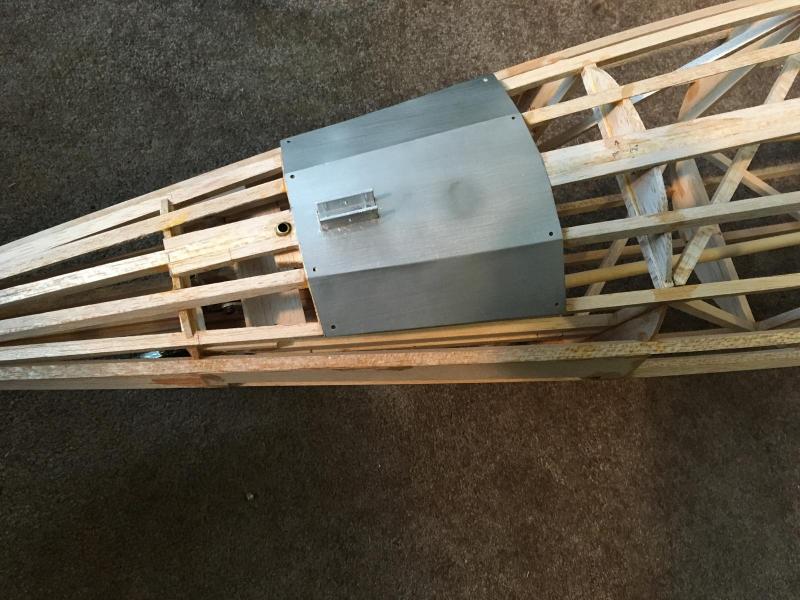

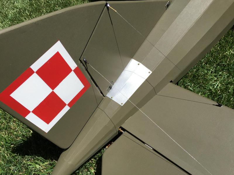

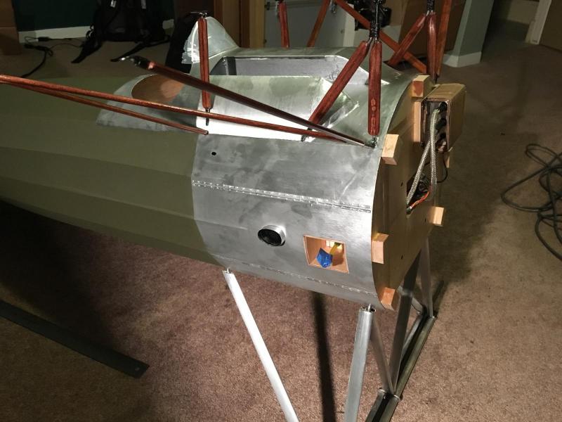

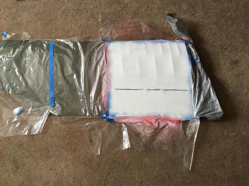

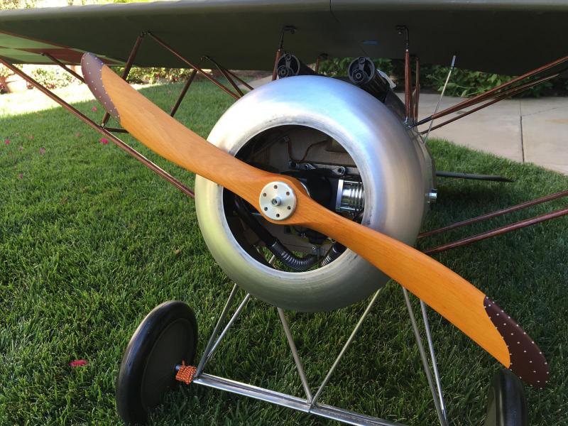

Ostatnio zajęty innymi sprawami, ale udało mi się zrobić parę drobiazgów. Kontynuuję oklejanie, namalowałem szachownice na sterze kierunku oraz pokryłem kadłub blachą aluminiową odpowiednio spreparowaną papierem (a konkretnie gąbką) ścierną. Tak to się prezentuje:
... oraz pokryłem kadłub blachą aluminiową odpowiednio spreparowaną papierem (a konkretnie gąbką) ścierną.
Na czym polegało odpowiednie preparowanie blachy?
Heh, brakuje mi słowa... Może "zmatowienie"? Chodzi o to, że blacha aluminiowa błyszczy się straszliwie, nie wygląda realistycznie na modelu, więc trzeba ją potraktować papierem ściernym. Wtedy wygląda bardziej realistycznie - przynajmniej tak mówią mądrzejsi ode mnie.

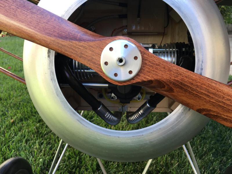

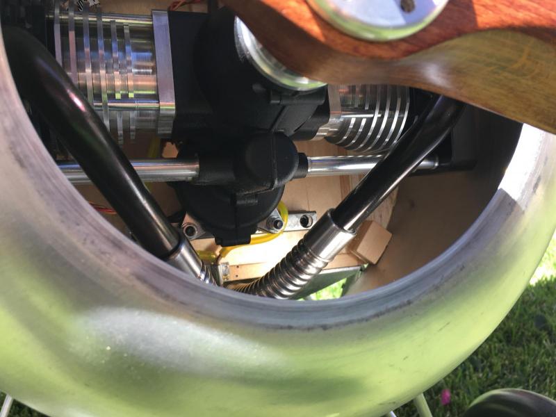

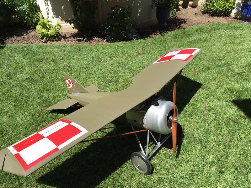

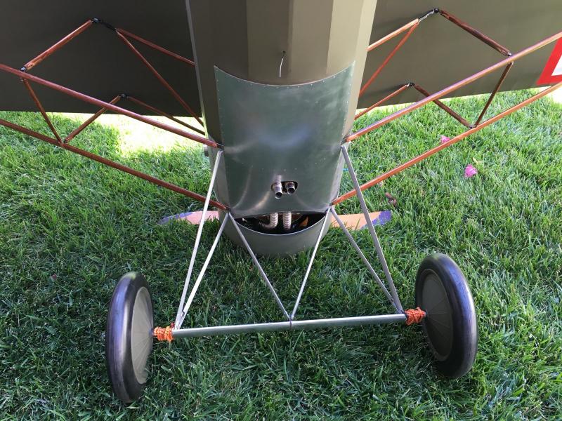

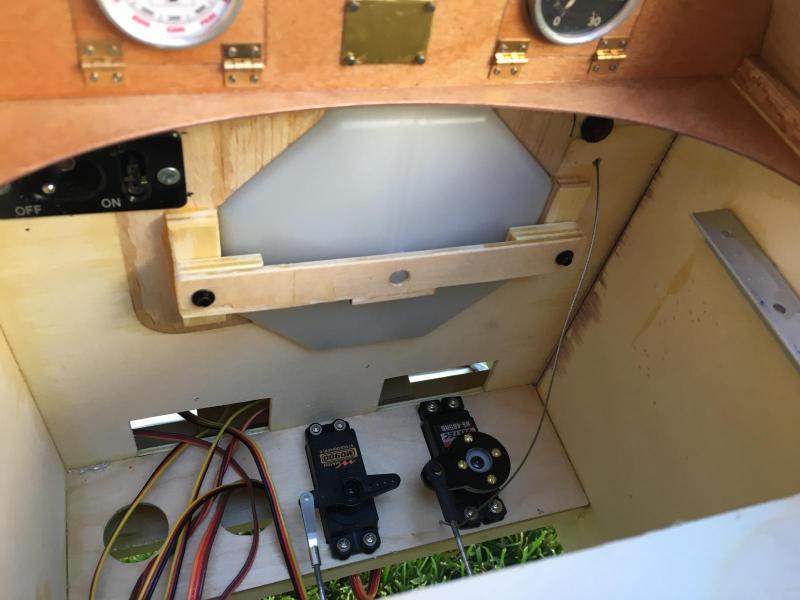

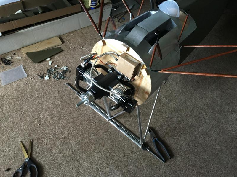

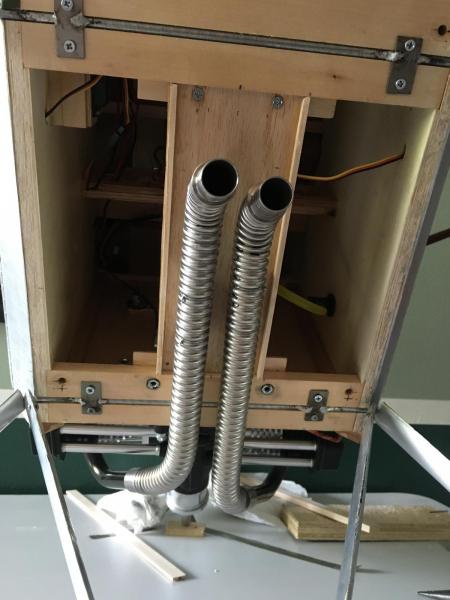

Po dłuższej przerwie wracam do modelu. Kilka fotek z oklejania. Wstawiłem silnik, zbiornik paliwa, etc. Niestety zabrakło mi farby, więc malowanie znaków musi poczekać... Do końca już niedaleko.

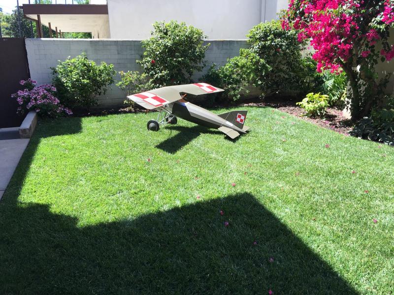

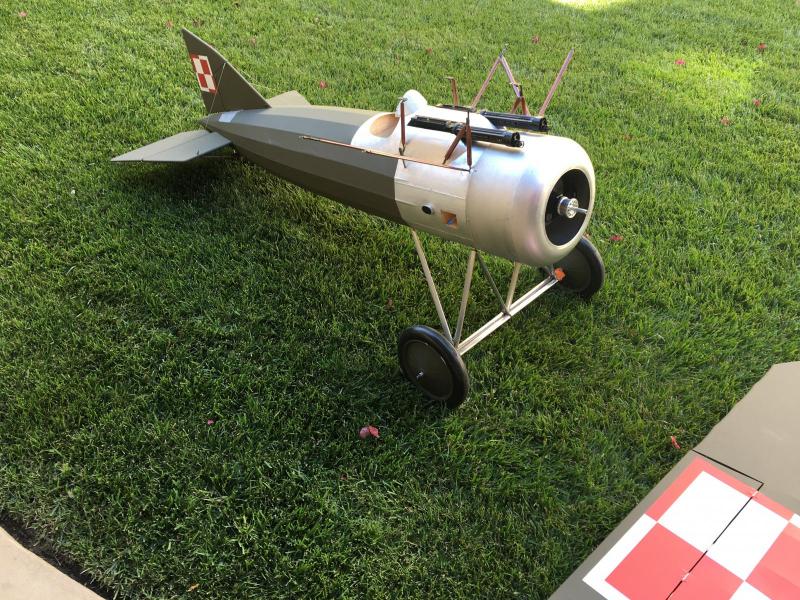

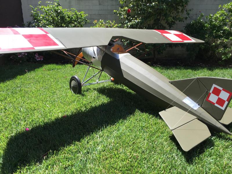

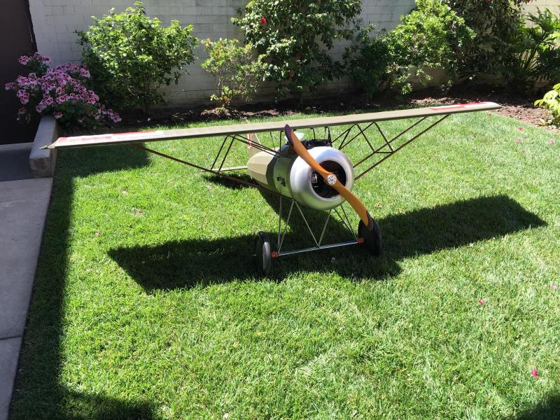

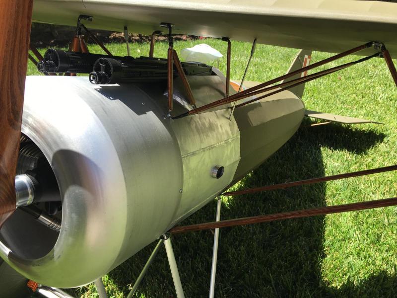

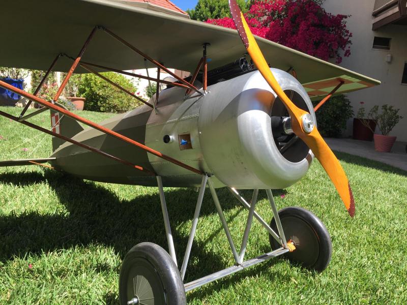

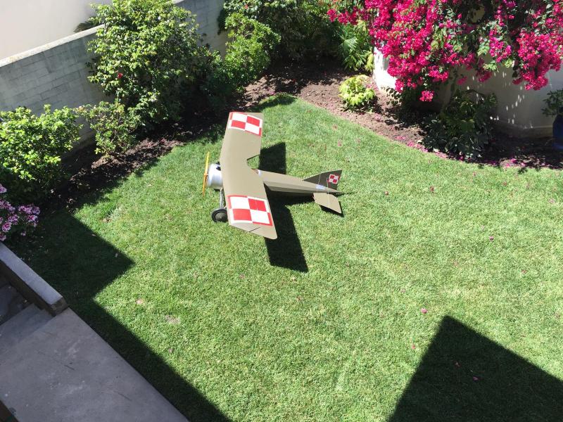

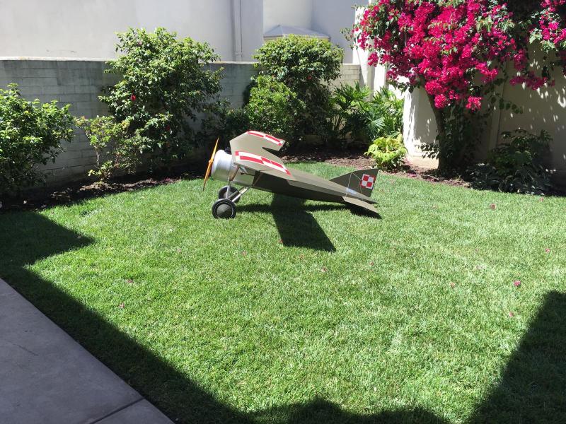

Model właściwie jest skończony. Wyprowadziłem go na pole, poskładałem i tak to się prezentuje:

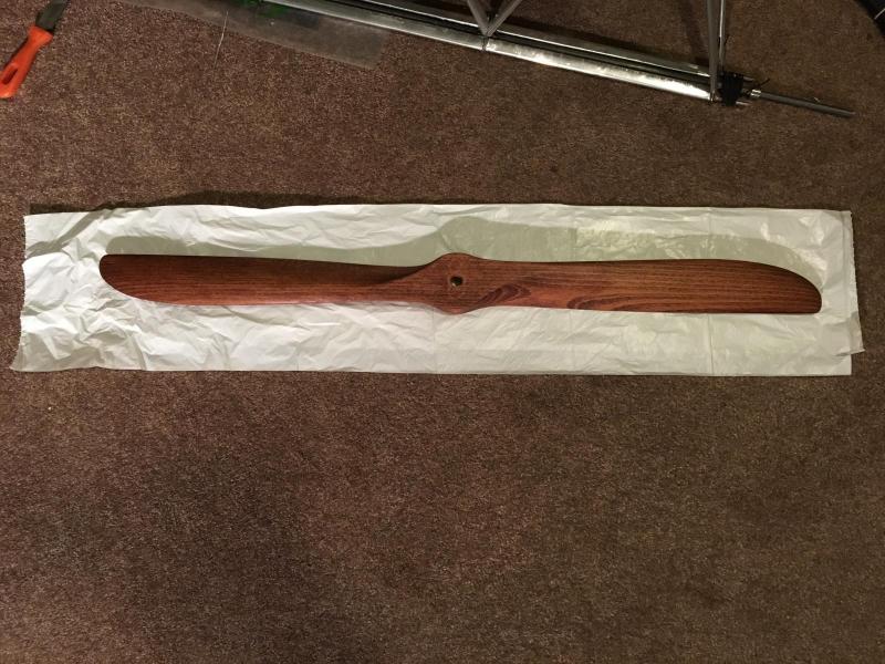

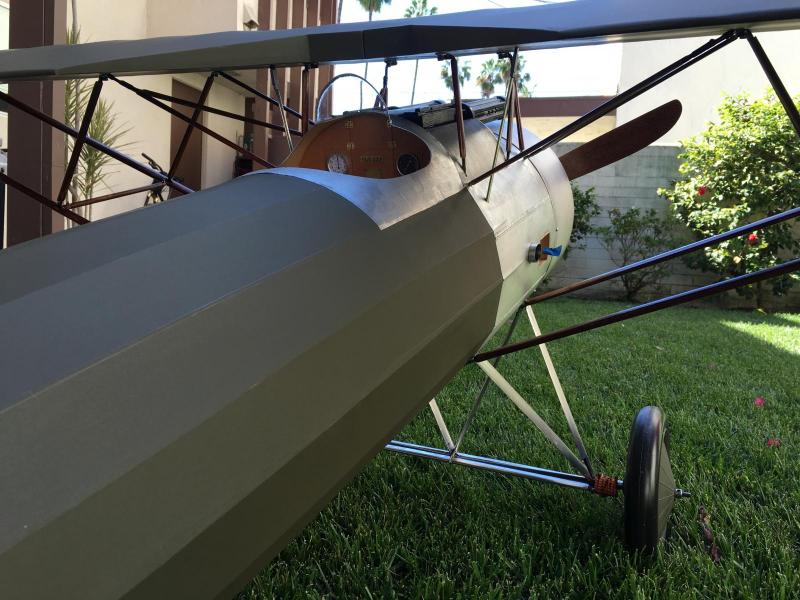

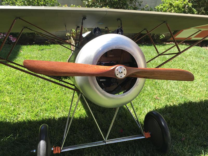

Dwa różne śmigła:
cd
