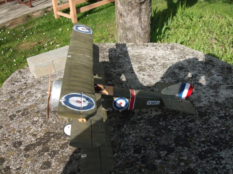

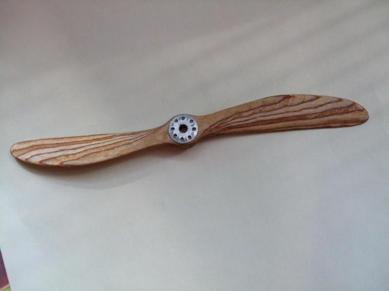

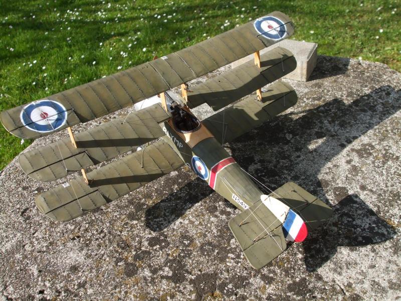

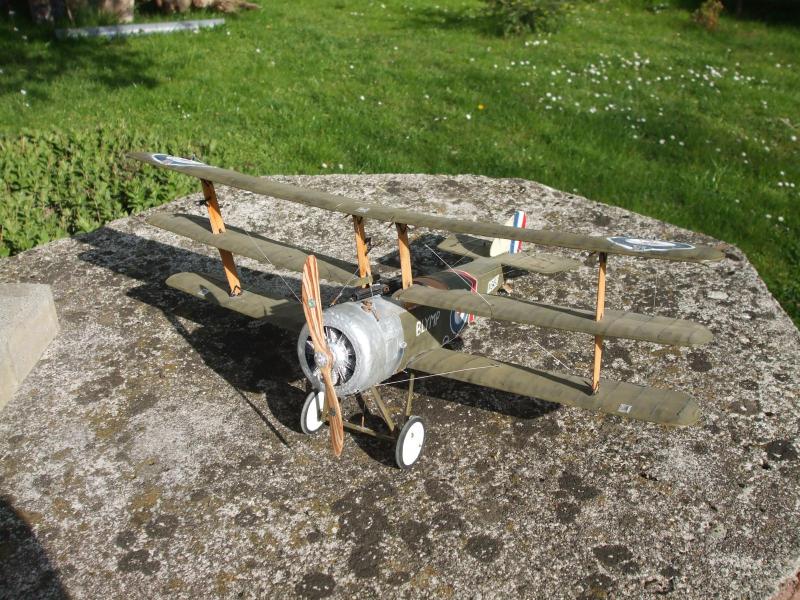

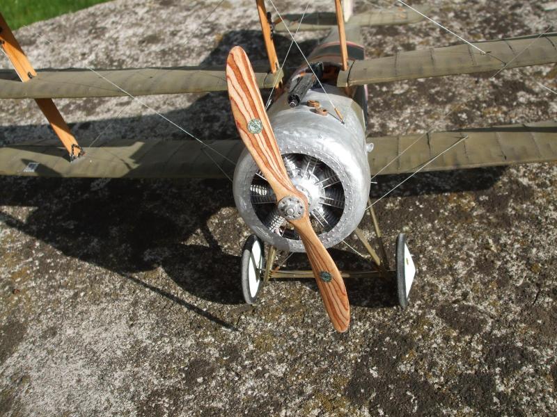

safari28 Opublikowano 1 Maja 2017 Autor Opublikowano 1 Maja 2017 Witam dzisiaj pod moją rękę poszło śmigło docelowo wykonałem 7x3 Na koniec spasowałem i zmontowałem wszystko do kupy. Modelik jest gotowy do lotu. Wagowo po wyważeniu wyszło 164g. Tak to wygląda w całości, a zatem niestety relacja dobiegła końca. Chciałbym Wszystkim podziękować za życzliwość i zainteresowanie tym tematem. Niedługo filmik z oblotu jak pogoda dopisze mam nadzieje że go nie rozbiję zaraz po starcie ps 4
Matijus Opublikowano 1 Maja 2017 Opublikowano 1 Maja 2017 Piękny model zrobiony idealnie realistycznie. Tylko czekać na oblot
marek rokowski Opublikowano 1 Maja 2017 Opublikowano 1 Maja 2017 jak to koniec! a PILOT! przecie pusty chyba nie poleci???? to by było świętokradztwo!

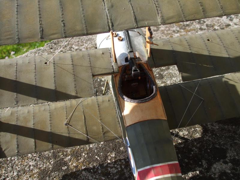

safari28 Opublikowano 2 Maja 2017 Autor Opublikowano 2 Maja 2017 W dniu 1.05.2017 o 21:17, jethrotull napisał: Piękne śmigło. Z jakiego drewna? Witam śmigło jest wykonane z 2 warstw sklejonych do siebie sklejki brzozowej i pociągnięte lakierobejcą sosna ciemna. Jeśli chodzi o pilota niestety nie będzie waga i skala o tym zadecydowała, trochę wielkie i zgrabiałe mam paluchy.Może Wesla go dla mnie wykona Dzisiaj czekałem na odpowiednią chwilę by oblatać niestety wiatr i trochę polało. Jutro może się uda. pokołowałem nim troche po chodniku jak na moje rozeznanie wszystko jest ok
safari28 Opublikowano 3 Maja 2017 Autor Opublikowano 3 Maja 2017 Witam no i po oblocie pogoda dopisała minimalny wietrzyk. Modelik lata fantastycznie bardzo wolno i realistycznie. Nie musiałem go prawie wogóle trymować zza wyjątkiem zdięcia troszkę wysokości.Trochę jakby ociężale reagował na lotki ale to pewnie kwestia minimalnego wiatru bocznego. Muszę jeszcze troszkę poprawić skłon silnika bo zadziera troszkę do góry przy wiekszym gazie. Jak dla mnie bomba jak znajde jakiegos kamerzystę to wrzuce filmik. Modelik w powietrzu wydaje się bardzo lekki, jest mały to i trochę nerwowy.Czyli budowa uwieńczona sukcesem ps
Vesla Opublikowano 3 Maja 2017 Opublikowano 3 Maja 2017 Pilot? Dlaczego nie? Musi być. Moi plioci do PZL mieli po 2g każdy. Daj znać co to ma być? Głowa, popiersie, korpus na do pasa i ręce? Takiej po całości jeszcze nie robiłem. Podaj wymiary. Coś wymyślimy a jak się nie będzie podobać to dasz dzieciom do zabawy. Jaka to jest skala? Jak szerokie i długie jest siedzisko fotela? Jak jest głęboko od rantu kabiny do siedziska? Szerokość i długość wejścia do kabiny. Czy to samolot jakiegoś konkretnego pilota.? Francuz znaczy się? Btw. Gratuluję oblotu i czekamy na film.

safari28 Opublikowano 14 Maja 2017 Autor Opublikowano 14 Maja 2017 Witam Vesla bardzo Ci serdecznie dziękuję za szczere chęci ale pilota sobie daruję po pierwsze musiał by być cały po drugie zasłonił by wszystko w środku pasy już przyklejone i nie dało by się go przypiąć. Najgorsza z tego wszystkiego jest waga modelik w obecnym momencie z 10 gramowym silnikiem lata dosłownie na styk z większą wagą motorek mógłby sobie nie poradzić :wacko: Na dzień dzisiejszy pogoda dopisała rankiem i w południe trochę wiało za to wieczorem było idealnie to i triplankiem zacząłem sezon w tym roku. Więc trochę sobie poszalałem, znalazł się również operator kamery za którego osobiście przepraszam stwierdził że modelikiem można straszyć ptaki Zresztą zobaczcie sami jak toto lata niestety filmik trochę kiepski (nie zwracać uwagi na operatora) Po dzisiejszym lataniu i małym browarku stwierdziłem że muszę wymienić operatora i sprzęt wideo ps
