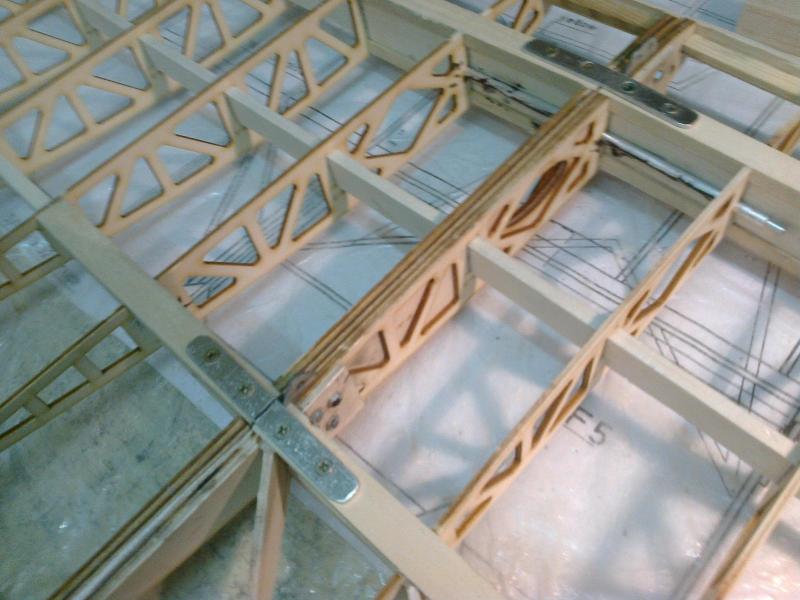

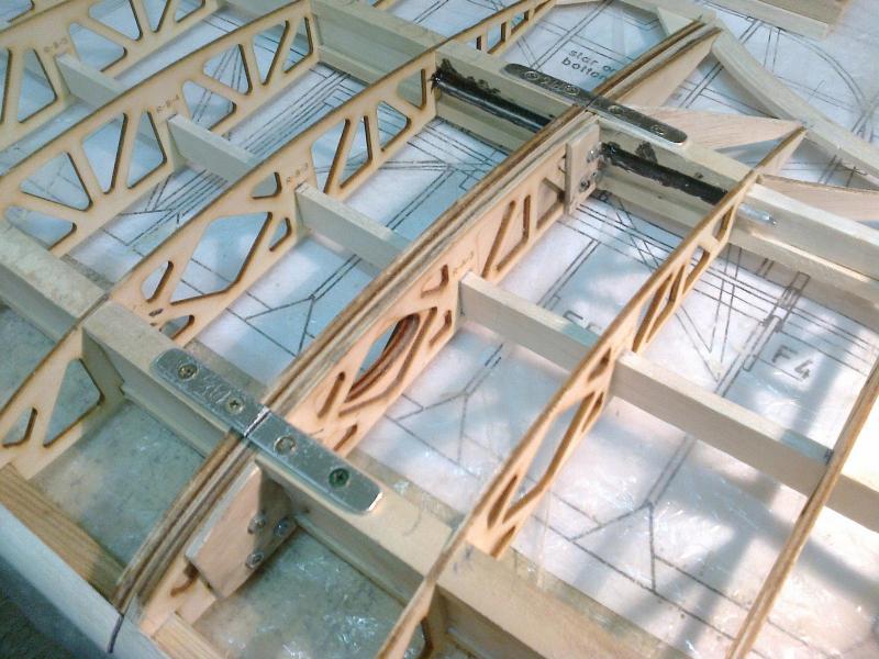

MareX Opublikowano 10 Marca 2017 Autor Opublikowano 10 Marca 2017 Priwiet, Mołojcy! Dziesięć dni minęło od ostatniego wpisu, kocica po zabiegu wreszcie wydobrzała i dzisiaj po kontroli u lekarza wet. pozbyła się wstrętnego ubranka. Teraz szaleje z Edziorem, jeździ na nim, a on się dziwi, co w nią wstąpiło. Niezbyt wiele za to podziałałem przy modelu, ale lotkę zrobiłem, wszystko z grubsza wyszlifowałem i dzisiaj skręciłem , tak na próbę, centropłat ze skrzydłem. Tak to jest: Rurki zabezpieczyłem żywicą tzw. "steel welding" z amerykańskiej f-my "Versachem", bo taką miałem pod ręką i tak wygląda połączenie skrzydła z baldachimem: i od drugiej strony, bo tutaj się da: i nast. całość zważyłem. Wyszło 0,73 kg, co wg mnie , nadal nie jest źle. Widać też wznios skrzydła, co dało się zrobić po obciążeniu baldachimu. Jest 2o, jak w mądrej , sowieckiej księdze napisano. No i tyle na dzisiaj.
Eugeniusz Opublikowano 11 Marca 2017 Opublikowano 11 Marca 2017 Marku, czy te płaskowniki, które łączą centropłat z ze skrzydłem będą widoczne po skończeniu modelu?
MareX Opublikowano 12 Marca 2017 Autor Opublikowano 12 Marca 2017 Niestety, ale tak. Będą pięknie pomalowane i będą zapobiegały "rozjechaniu się" skrzydeł. Tak jest to mocowanie rozwiązane wg planów i tak były mocowane skrzydła w "pociaku" 1 : 3 śp. Marka Szufy.

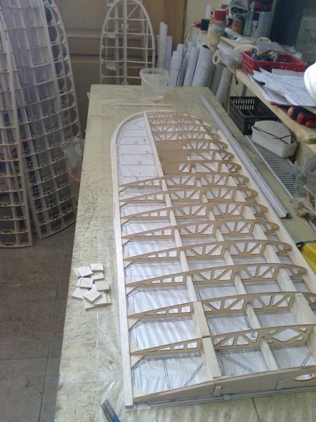

MareX Opublikowano 15 Marca 2017 Autor Opublikowano 15 Marca 2017 Całuję rączki! Aby nie było, że już zapadłem w sen letni, fotka z ostatnich robót ręcznych. Jest to powielanie tego, co już konstrukcyjnie stoi gotowe. To na stole ma być takie samo, a później przejdziemy do wersji "lustrzanej" , też razy dwa. No i tak to się powolutku dzieje. Byle do zimy...

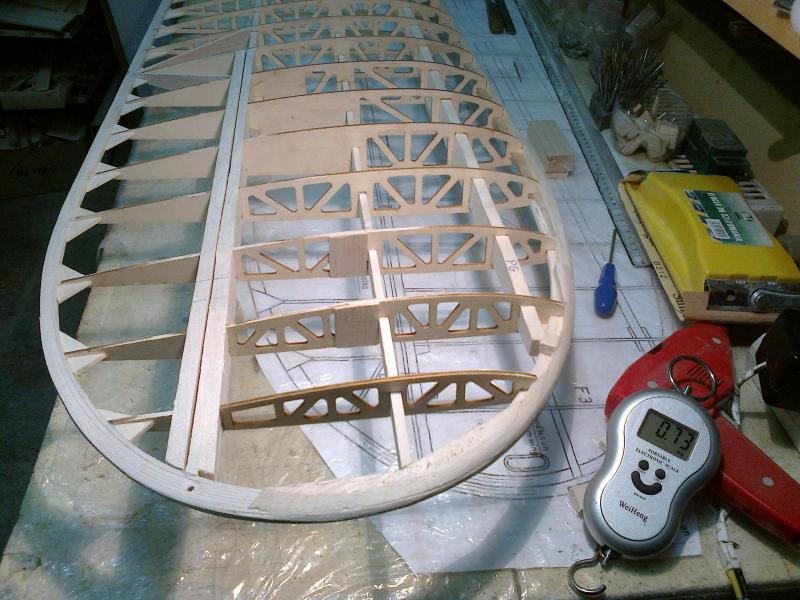

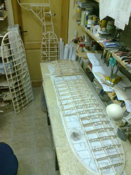

MareX Opublikowano 29 Marca 2017 Autor Opublikowano 29 Marca 2017 Hej, hej Bracia Modelarze! Nadal jeszcze modelarsko podryguję, chociaż wiosna coraz bardziej wkracza na działkę i prace wiosenne już na mnie czekają. Narobiłem tych wszystkich skrzydeł do woli, ale gdzie im tam do końca? Tak sobie stoją: a tak jedno z nich leży i czeka na zrobienie lotki oraz nakładek na końcówkę do szlifowania: W sumie niby nic, ale mały kroczek został poczyniony, czyli zasadnicza konstrukcja modelu prawie by była... 1
Bartek Piękoś Opublikowano 29 Marca 2017 Opublikowano 29 Marca 2017 Konstrukcje drewniane, zwłaszcza takie rozbudowane, tak finezyjnie ażurowane i z taką powtarzalnością elementów, trochę jak z wewnętrznym rytmem, są po prostu piękne. Sorry, że niemerytorycznie, ale z młodej piersi mi się wyrwało, a jeszcze Tata stolarz, więc na drzewnianość czuły jestem od dziecka
MareX Opublikowano 29 Marca 2017 Autor Opublikowano 29 Marca 2017 Ten ażurek Bartku to wyłączna zasługa naszego Szanownego Kolegi Wojtka S. /f-150/, który osobiście mi żebra zaprojektował i wyciął na gotowo. Samemu pewnie laubzegą też bym je wyciął, ale już bez tego ażuru, a trwało by to zapewne do mego zejścia z tego łez padołu...No i chyba po pierwszych dwóch takich żebrach stracił bym całkowicie cierpliwość i zapał do takiej roboty. A tak życzliwy Kolega nie tylko, że fachowo pomógł, to jeszcze wzmocnił mój zapał do tej budowy. Nie mam genetycznie zaprogramowanej czułości do drzewnianości, a raczej po ojcu - mechaniku metalowym, trochę jakiś takich skłonności do pilnika, piłki i imadła i samemu się dziwię, że mi to drzewniane klejenie jakoś wychodzi, bo przynajmniej na razie, w kupie się trzyma. Co będzie dalej, się zobaczy.
Tomek Opublikowano 29 Marca 2017 Opublikowano 29 Marca 2017 Wygląda super lekko, będzie niesamowicie fajnie latał
stema Opublikowano 29 Marca 2017 Opublikowano 29 Marca 2017 Ten ażurek Bartku to wyłączna zasługa naszego Szanownego Kolegi Wojtka S. /f-150/, który osobiście mi żebra zaprojektował i wyciął na gotowo. Samemu pewnie laubzegą też bym je wyciął, ale już bez tego ażuru, a trwało by to zapewne do mego zejścia z tego łez padołu...No i chyba po pierwszych dwóch takich żebrach stracił bym całkowicie cierpliwość i zapał do takiej roboty. Przed wynalezieniem ploterów wycinających i.t.p. też były ażury. Zapewniam. Wcale nie tak bardzo pracochłonna to była robota. Żeberka mocowało się w bloczek, nawiercało i potem poprawiało pilnikiem i iglakami.
