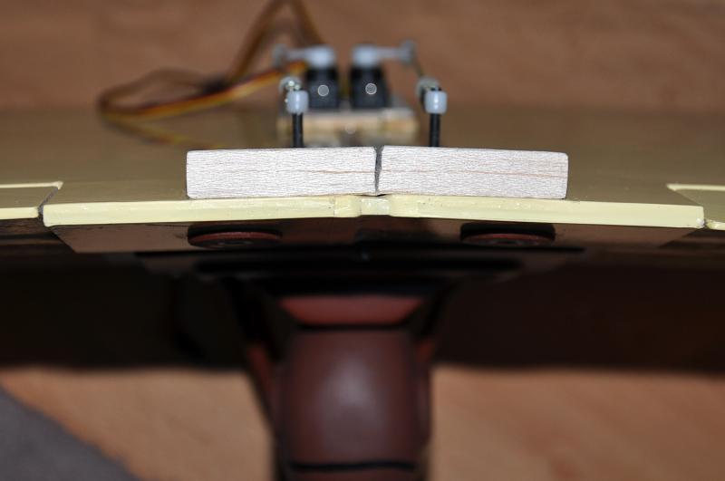

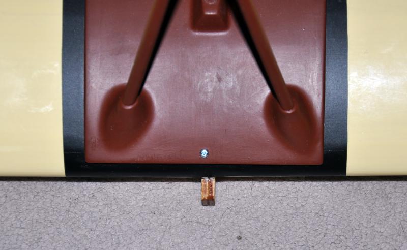

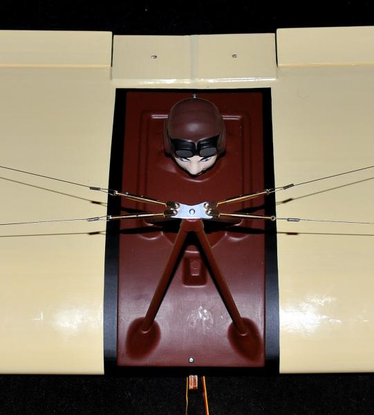

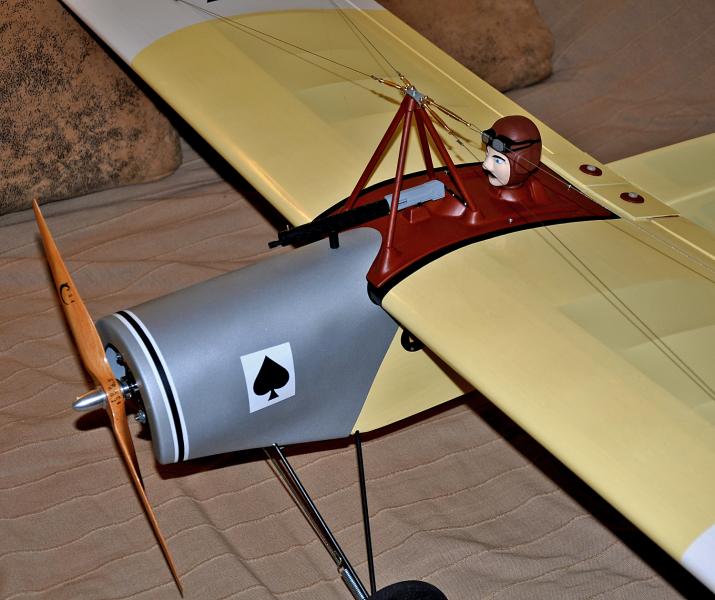

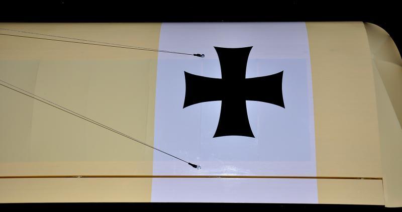

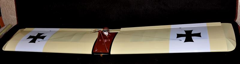

Pioterek Opublikowano 13 Lutego 2017 Autor Opublikowano 13 Lutego 2017 Kokpit powędrował na skrzydło i można było zaczepić linki. Wyszło tak: Mocowanie linki na spływie wykonałem za pomocą śruby M2 przestrzelonej przez skrzydło. Otwór pod śrubę został wzmocniony wklejona tuleją. Ciekawie moim zdaniem rozwiązałem zamocowania (pętle) linek, jak kogoś to zainteresuje to opiszę. Generalnie skrzydło będzie niewygodne w transporcie - długie, z linkami i wystającymi serwami - trzeba będzie uważać. No ale za urodę modelu trzeba czasami "zapłacić"

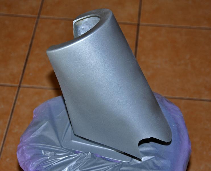

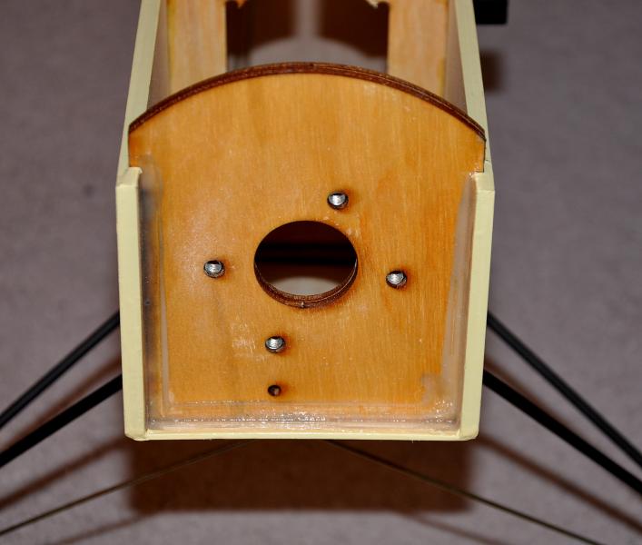

Pioterek Opublikowano 14 Lutego 2017 Autor Opublikowano 14 Lutego 2017 Pomalowałem dzisiaj maskę modelu na metal Do tej pory stosowałem farby akrylowe w spray, ale Kolega namówił mnie na wyrób RC Colours (Planes and Boats) i pierwszy raz się nim posłużyłem. Moje pierwsze pobieżne wrażenie z tego malowania: Farby akrylowe szybko schną i to jest ich zaleta, ale bardzo łatwo spowodować na pionowej powierzchni zacieki. Farba RC Colours schnie (twardnieje) bardzo wolno, do pełnego macania ze dwa dni, ale za to nie tworzy łatwo zacieków. Następnie będzie mocowanie skrzydeł - i tu się Airlane nie popisał

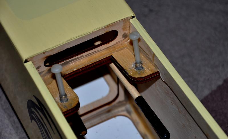

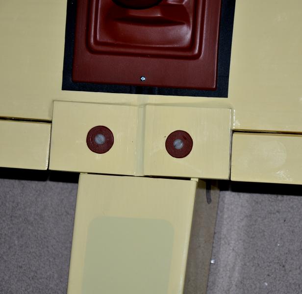

Pioterek Opublikowano 14 Lutego 2017 Autor Opublikowano 14 Lutego 2017 Mocowanie skrzydeł:Skrzydła w modelu mocowane są z przodu na pojedynczy czop a z tyłu na wkręty M4 wkręcane w gniazda kłowe M4. Gniazda od razu wymieniłem bo z mojej praktyki wiem, że prędzej czy później takie gniazdo się luzuje i odpada robiąc mały kłopot na lotniskuDruga sprawa to rozstaw otworów mocujących skrzydło - w kadłubie wynosi 60 mm a w moich skrzydłach (otwory wykonane fabrycznie) 70 mm. A więc kołkowanie balsą i ponowne wiercenie i ażeby to zasłonić dwie nakładki "ala brąz"Ażeby skrzydło nie przekrzywiało się względem czopa przykleiłem na spływie od wewnątrz klocek z balsyI sprawa najważniejsza - czop ma luz i przód skrzydła może podnosić się ok 2 mm zmieniając swój kąt, więc trzeba było więc zablokować tę możliwość wklejonym dystansem ze sklejki.To mocowanie fabrycznie nie było dobrze wykonane.Jutro zmontowany model w całości
Irek M Opublikowano 14 Lutego 2017 Opublikowano 14 Lutego 2017 Wystarczyło boki kadłuba podkleić sklejką i zamocować oddzielne mocowania (nie ma ich w zestawie) do boków kadłuba.

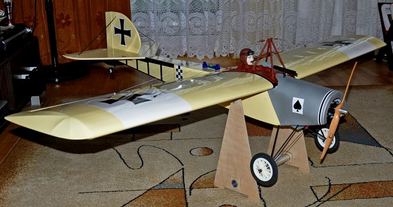

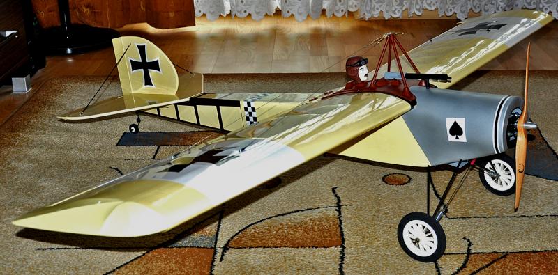

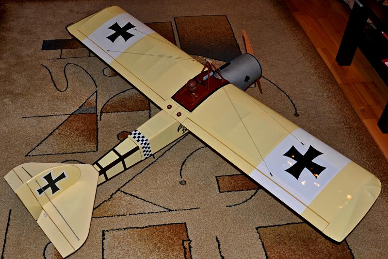

Pioterek Opublikowano 14 Lutego 2017 Autor Opublikowano 14 Lutego 2017 Maska silnika wyschła wcześniej więc przedstawiam już model w całości: Pozostało jeszce wyważyć ostatecznie, ustawić kąty silnika i regulacja wychyleń sterów. Trzeba też obniżyć mocowanie karabinu i zrobić drugi punkt jego mocowania na masce. I szukać jakiegoś przyjaznego dnia na oblot.
Marcin K. Opublikowano 14 Lutego 2017 Opublikowano 14 Lutego 2017 Bardzo ładnie! Zakończenie skrzydeł eleganckie;)
Pioterek Opublikowano 14 Lutego 2017 Autor Opublikowano 14 Lutego 2017 " Zakończenie skrzydeł eleganckie;)" To akurat nie moja zasługa
Pioterek Opublikowano 15 Lutego 2017 Autor Opublikowano 15 Lutego 2017 Pomiary modelu: Pomierzona masa modelu do lotu wyszła 2,84 kg, wyważenie 83 mm od krawędzi natarcia. Model wyważył się w zaplanowanym położeniu pakietu. Ciąg silnika 2,45 kg - śmigło 13x6,5 XOAR, silnik Emax GT2826/05, pakiet 4S 4500 mAh 35C Ciąg/masa modelu=0,86 Obciążenie jednostkowe płata 56 g/dm2 (to podobnie jak mój Spacewalker II 1,6 m Seagull) http://pfmrc.eu/index.php?/topic/39202-space-walker-ii-ep-16m-seagull/ Dane producenta: Rozpiętość: 1610mm Cięciwa skrzydła 30 mm (Edit) Długość: 1250mm Waga do lotu: 2800 g Powierzchnia nośna: 50,7 dm² Silnik spalinowy: .35-.45 / 2T, .40- .60 / 4T Nadajnik: min. 4-kanałowy Środek ciężkości: 83 mm od krawędzi natarcia (Edit: trochę za bardzo do przodu, 87 mm lepiej)

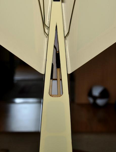

Pioterek Opublikowano 15 Lutego 2017 Autor Opublikowano 15 Lutego 2017 Przewietrzanie kadłuba: Powietrze do wnętrza modelu napływa od strony silnika i poprzez czerpnię powietrza na spodzie kadłuba a wypływa otworem w okolicy sterów
Ejdzjan Opublikowano 15 Lutego 2017 Opublikowano 15 Lutego 2017 Witam. Można prosić o dokładne opisanie tych zaczepów linek w skrzydłach. Buduje Vicomate 1915 i myślę jak to w łatwy sposób rozwiązać. Super model pozdrawiam.
Pioterek Opublikowano 15 Lutego 2017 Autor Opublikowano 15 Lutego 2017 W moim modelu linki stalowe są ozdobne więc nie przenoszą znacznych sił. Ale próbowałem zerwać moje zarobienia końcówki ręką i nie dałem rady. W modelu linki są napięte a Wnuczka traktuje je jako struny instrumentu. Jak widziałeś na fotografii w jednym przypadku wykorzystałem rurki zakładane na końcówki kabli elektrycznych pod zacisk - można takie kupić w sklepach elektrycznych lub np. OBI w dziale elektrycznym. Linka 0,5 mm której użyłem nie ma oplotu teflonowego i jest to ważne gdyż zarobienia linek klejone są Cjakiem. Ażeby linka została dobrze zablokowana w rurce po ukształtowaniu długości ucha wciskam w rurką wykałaczkę wykonaną z drzewa liściastego (z obu stron rurki ) i ułamuję a następnie zalewam wnętrze rurki rzadkim cjakiem. Drewno ładnie pije klej i po minucie końcówka jest gotowa. Linka stalowa również dobrze pochłania klej. Mocowanie linki do skrzydeł - użyłem zacisków elektrycznych z uchem jakie były w zestawie - popatrz dokładnie na zdjęcia mocowania odciągów stateczników. I tu również wykorzystałem wykałaczki z klejem do zaklinowania linki, z tym że linkę poprowadziłem po uchu zacisku tak, że jest ona dociskana dodatkowo śrubą mocującą końcówkę do skrzydła. Końcówkę z wystającym końcem linki można dla urody osłonić rurką termokurczliwą. Mam nadzieje, że wyjaśniłem w miarę zrozumiale Jak to jest taki model to zadanie pewnie jest takie samo:

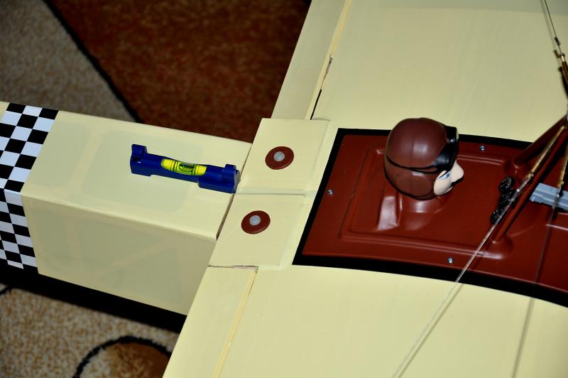

Pioterek Opublikowano 17 Lutego 2017 Autor Opublikowano 17 Lutego 2017 Mój sposób na kontrolę wyważenia tego modelu:

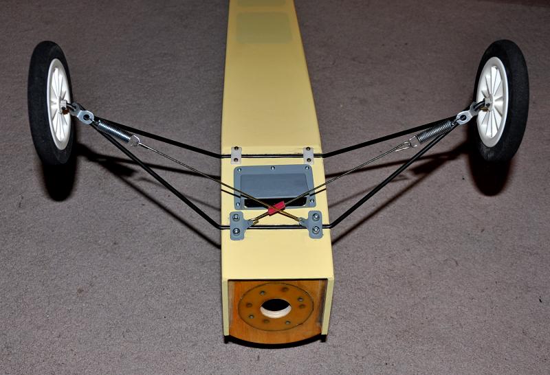

Tomek Opublikowano 19 Lutego 2017 Opublikowano 19 Lutego 2017 Brakuj mi fotek z mocowania koła do goleni, wielkość imbusa itd.
