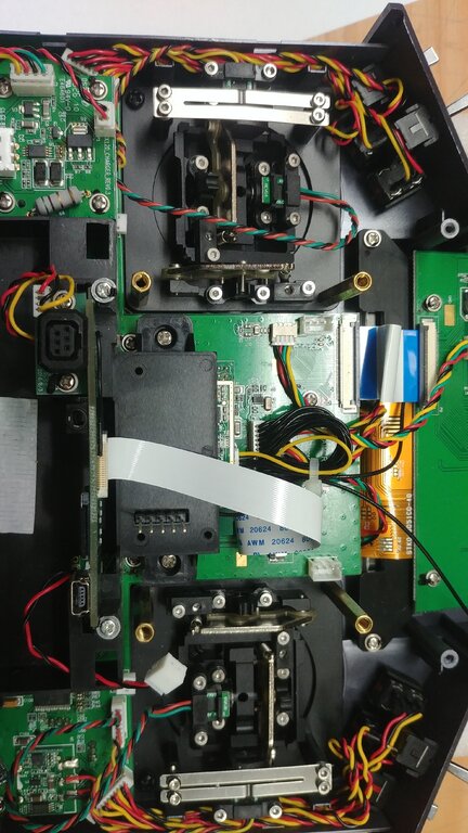

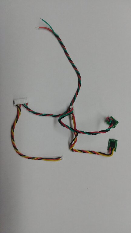

Lech Mirkiewicz Opublikowano 16 Kwietnia 2023 Opublikowano 16 Kwietnia 2023 W dniu 30.08.2019 o 17:51, Lech Mirkiewicz napisał: Przy okazji stwierdziłem,że kabelki do ruchomych części gimbali są trochę "twardawe" , można się spodziewać zmęczenia materiału Mój nadajnik wyprodukowano we wrześniu 2016 roku, to pewnie jeden z pierwszych ,nie mam z nim problemów ale nad kabelkami do gimbali trzeba by się zastanowić. Przy okazji wymiany bateri zegara wymieniłem kabelki gimbali. Byłem prawie pewien, że któryś się "ukiwał" co pewnie było przyczyną rozbicia mojego modelu. Kabelki były twarde i okazało się,że jeden (czerwony) przy odpowiednim zgięciu przerywał. Kilka lat temu przezornie kupiłem zapasowe to w końcu przyszedł czas na wymianę. Dużą trudnością był demontaż płytki z z czujnikiem bo producent zastosował klej na śrubach m2 wkręconych w plastik a że chińskie śrubki nie są zbyt twarde to miałem niezłą "zabawę". Dla zainteresowanych przypomnę adres sklepu gdzie kupowałem kabelki. https://www.horusrc.com/en/frsky-mc12-gimbal-cable.html
