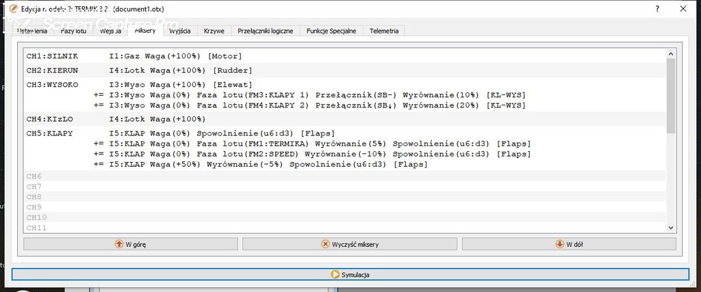

robo123rob Opublikowano 26 Maja 2020 Opublikowano 26 Maja 2020 Nie wujek google działa uszkodzony był kabelek i nie pokazywało całości pakietu tylko najsłabsza cele.A co autor miał na myśli to nie wiem skopiowałem ustawienia z innego modelu, ważne że działa.Jak się naucze po swojemu to może to rozgryzę. Jednak jak dotąd to większość odpowiedzi na moje pytania to wujek google, więc Jurku bez uszczypliwości może wujek google wie bo ja nie i jeszcze pewnie minie sporo czasu zanim, będę się z tego śmiał. Powód jest prosty nie ma nigdzie prostych opisów/wzorów żeby coś odwzorować i zrozumieć podstawy. Jak już ktoś wrzuci szablon z opisem to aparatura tylko wianków nie plecie. Inna sprawa to to że skoro jest źle to pokaż jak powinno być poprawnie,pewnie nie tylko ja chętnie skorzystam z cennych rad. Edit Możesz nawet poradnik napisać będę wdzięczny.
komarkus Opublikowano 26 Maja 2020 Opublikowano 26 Maja 2020 4 minuty temu, robo123rob napisał: ... Powód jest prosty nie ma nigdzie prostych opisów/wzorów żeby coś odwzorować i zrozumieć podstawy. ... Zażartowałeś, prawda? Wcześniej miałeś link do "biblii" OpenTX. Zacznij od tego!!! Gdy złapiesz filozofię OpenTX, możesz przeanalizować gotowce z netu. Samo się nie zrobi, trzeba zadać sobie trochę trudu. Chcesz pójść na skróty, być może się da, ale odradzam.
Gość Opublikowano 26 Maja 2020 Opublikowano 26 Maja 2020 To co masz na ustawione na "Wejściu" na kanale 2 i 3 jest kompletnie bez sensu. Zostaw tylko po jednej linii, usuń przełącznik (ma to wyglądać tak jak Gaz czy Lotki), i o dziwo to będzie dalej działać. Nie mnie pisać poradniki bom cienki jak Polsilver, podstawy zostały już opisane https://photos05.redcart.pl/templates/images/description/995/Image/aparatury/frsky/plOpenTXdlaFrSkyTaranis.pdf Osobiście, przy każdej konfiguracji nowego modelu z silnikiem, pierwszym ustawieniem jakie robię to w Funkcjach Specjalnych, na pierwszej pozycji ustawiam: - na przełączniku dwu pozycyjnym "Bezpiecznik" (w Companion - Nadpisanie CHx, gdzie x to nr kanału) na kanale, na którym mam sterowanie silnikiem i wartość -100. U ciebie jest pełno gadaczek a blokady silnika nie widzę (no chyba, że jest poniżej ekranu). Edyta: W dniu 24.05.2020 o 16:11, robo123rob napisał: Lotki zmixowane z kierunkiem żeby SK był na prawym drągu mode2. Jakieś sugestie Prawdę powiedziawszy tu nie masz żadnego miksu lotek z kierunkiem. Zastąpiłeś kanał SK kanałem Lotek (to tak jakbyś spiął kablem Y serwa lotek z serwem SK). Pytanie: w jakim zakresie będzie pracował SK? No, ciekawie ten lot może wyglądać. Po to w Companion masz przycisk >>Symulacja<<, by na bieżąco sprawdzać ustawienia. No ale to trzeba trochę poklikać, by zobaczyć co soft oferuje. W jakim Mode masz radio (przypuszczam, że "2"? Definicja radia w Companion ustawiona jak radio fizyczne? Przydała by się szklana kula... PS. I nie jestem uszczypliwy
robo123rob Opublikowano 27 Maja 2020 Opublikowano 27 Maja 2020 Potrzebowałem kierunek na 2 kanale ale w prawym drągu. Więc złączyłem oba kanały gdyż model i tak nie ma lotek. Radio w mode 2
Gość Opublikowano 27 Maja 2020 Opublikowano 27 Maja 2020 Trza troszkę precyzyjniej pisać. Złączyć (przenieść) to coś innego niż zmiksować
