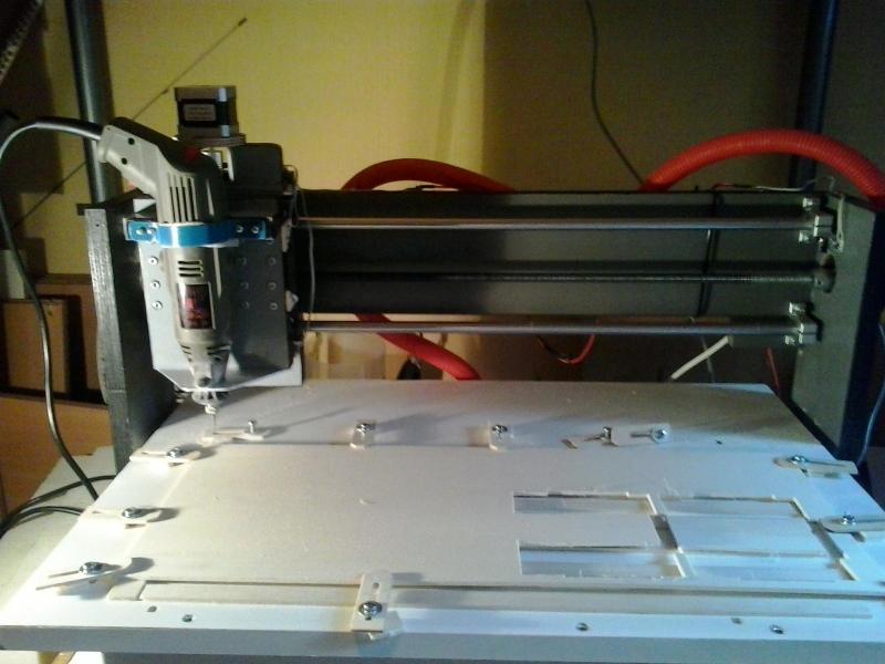

Jano Opublikowano 28 Lutego 2017 Opublikowano 28 Lutego 2017 Od dawna myślałem o tym modelu. Zacząłem budowę choć mam dosyć marną dokumentację. Ale za to zmontowałem maszynkę, która za mnie będzie wycinała. wielkość 1/5
PilotM Opublikowano 28 Lutego 2017 Opublikowano 28 Lutego 2017 Super - pewno będzie łatwiej z maszyną jakie wymiary modelu?
Jano Opublikowano 28 Lutego 2017 Autor Opublikowano 28 Lutego 2017 To będzie 1/5, rozpiętość 1800 długość 1300.Maszynka samego mnie zaskoczyła.Niby takie nic a swoje robi.

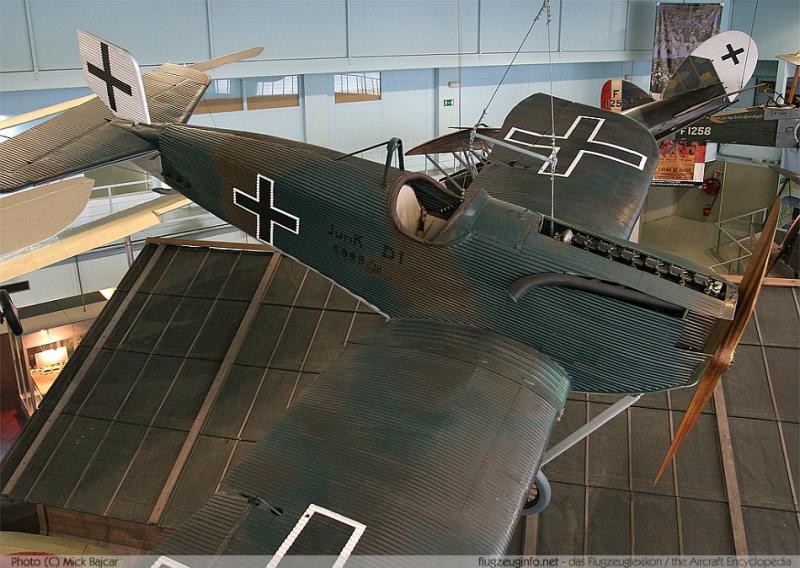

Jano Opublikowano 12 Marca 2017 Autor Opublikowano 12 Marca 2017 Powoli do przodu .Trochę problemów mam np. nigdzie nie mogę znależć widoku do kokpitu .Zastanawiam się cały czas nad płatami czy robić jak w oryginale czy jakiś inny profil zastosować.
MASK Opublikowano 12 Marca 2017 Opublikowano 12 Marca 2017 Bardzo ciekawy projekt. Profil zastosuj modelarski, będziesz miał pewność, że model poleci, do tego zwichrzenie geometryczne. Jaki motor planujesz, bo chyba nie elektryk?
JacekK Opublikowano 13 Marca 2017 Opublikowano 13 Marca 2017 Przy takim grubaśnym profilu jaki miały, pewnie jakiegoś Clarka bym dał. Tyle że będzie wrażliwszy na wiaterek. Co do wnętrza i fotek - zerknij na stronę muzeum lotnictwa Berlin - Gatow, stoi tam jeden egzemplarz.
mikrus193 Opublikowano 13 Marca 2017 Opublikowano 13 Marca 2017 Kolejny wariat z cnc w domu,tylko szkoda ze taka mała i głośna od wrzeciona ale jak robi swoją robotę to powodzenia

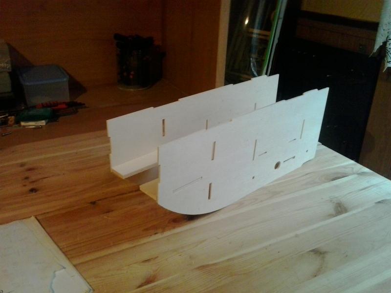

Jano Opublikowano 13 Marca 2017 Autor Opublikowano 13 Marca 2017 Jak zmontuję skrzydło to pokażę bo profil podobno modelarski jest ale pewności nie mam. Model buduję pod 15fs" nigdy elektryka dla wojownika" Mikrus co do cnc to jesteś w błędzie, wielkością może nie poraża(470x250) ale mnie wystarcza. Jeśli chodzi o hałas to jest do zaakceptowania I co najistotniejsze wycinanie elementów modelu to bajka. Tak wyglądają żeberka. Okazuje się że buduję jakiegoś pacyfistę nie ma miejsca na strzelby.

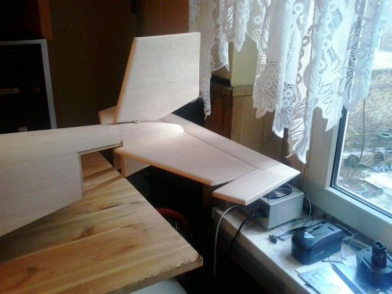

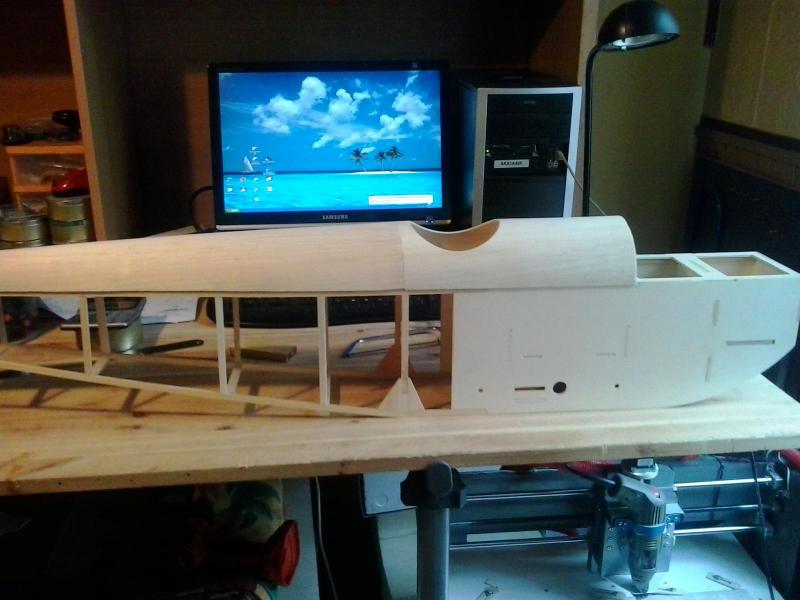

Jano Opublikowano 23 Kwietnia 2017 Autor Opublikowano 23 Kwietnia 2017 Robota trochę kuleje bo poprawiałem moje cnc , ale powoli coś się robi.
JacekCichy Opublikowano 23 Kwietnia 2017 Opublikowano 23 Kwietnia 2017 z czego robiłeś kratownicę - Balsa czy sosna? Model fajnie się zapowiada
