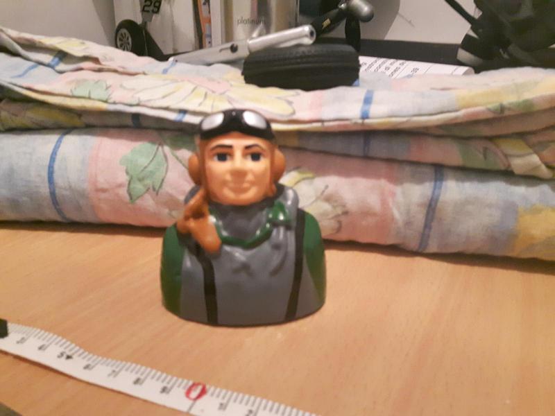

Pilot jest taki sobie, niby fajna lala, ale zastąpię go pilotem z acesofiron. Już leci ze stanów.

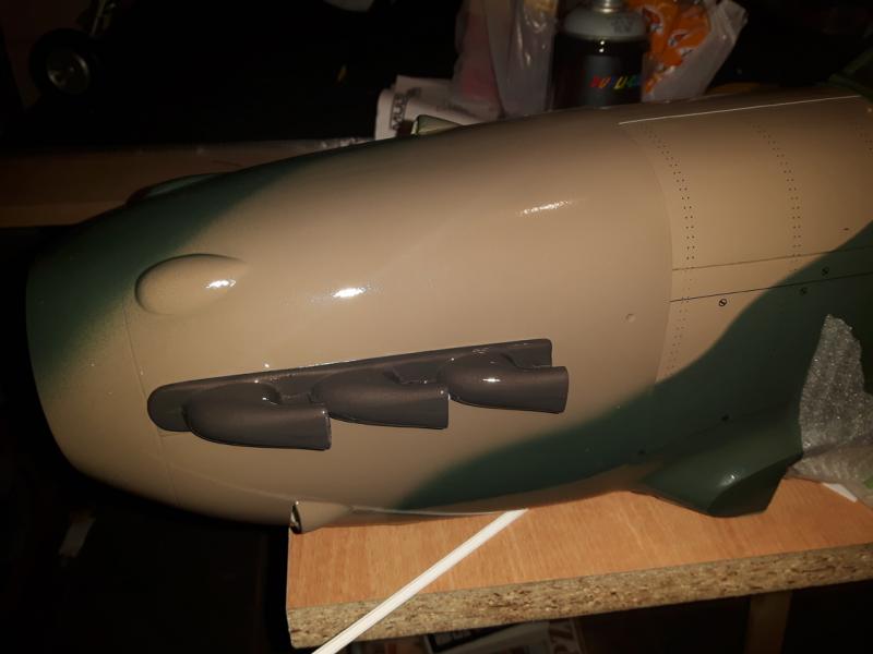

Laminaty są wykonane całkiem fanie. Nie tylko są z grubsza w pożądanym kształcie, ale jeszcze mają jakieś tam niby przetłoczenia, rury wydechowe też jak się patrzy a całość nie różni się kolorem od kolorów folii.

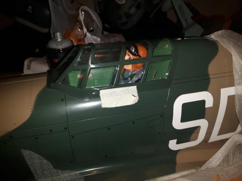

Kabina na razie jest na rympał, ale podoba mi się, że można będzie bez konieczności odklejania czegokolwiek zmienić pilota.

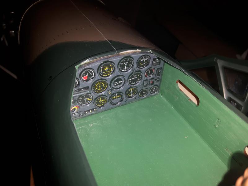

W środku ktoś się pokusił o wykonanie ładnej deski zegarów. Po pomalowaniu farbą tu i tam będzie to mega fajnie wyglądać. Wielki plus.

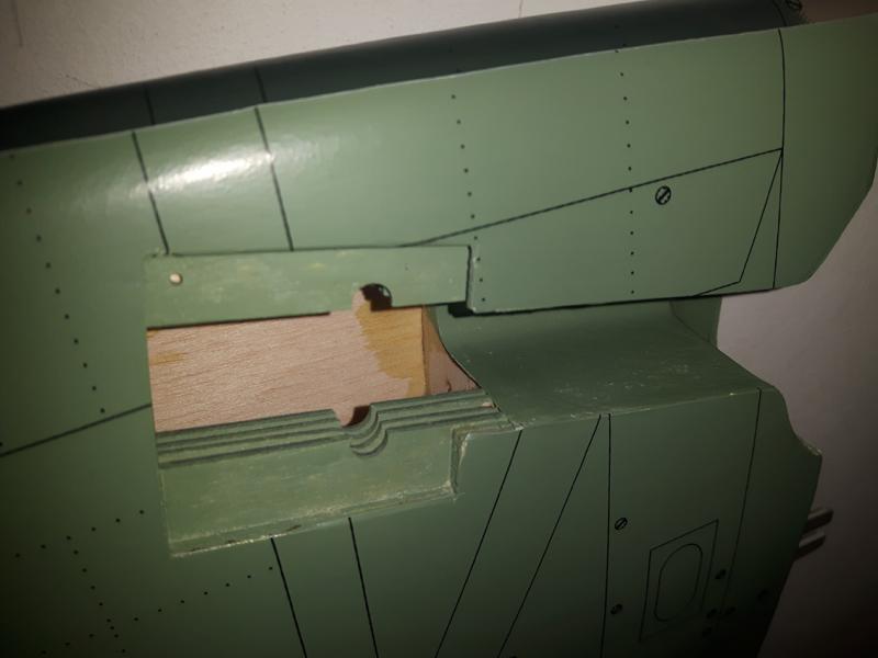

Wnęki na podwozie są przygotowane pod mechanizmy składane elektrycznie. Golenie mają bolce 5mm, a sklejka do której będzie to mocowane ma coś około 1 cm grubości. To raczej mocny element tego modelu, byle co nie powinno wyrwać kół ze skrzydła

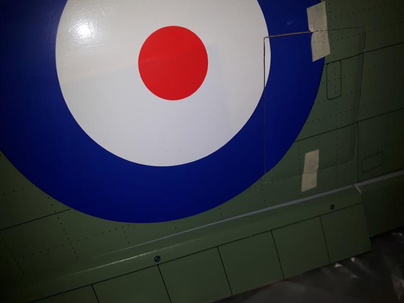

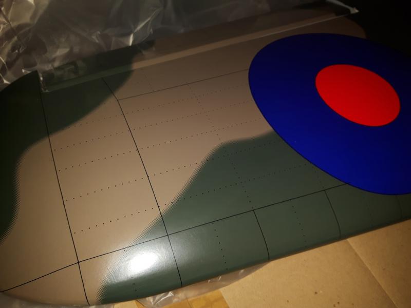

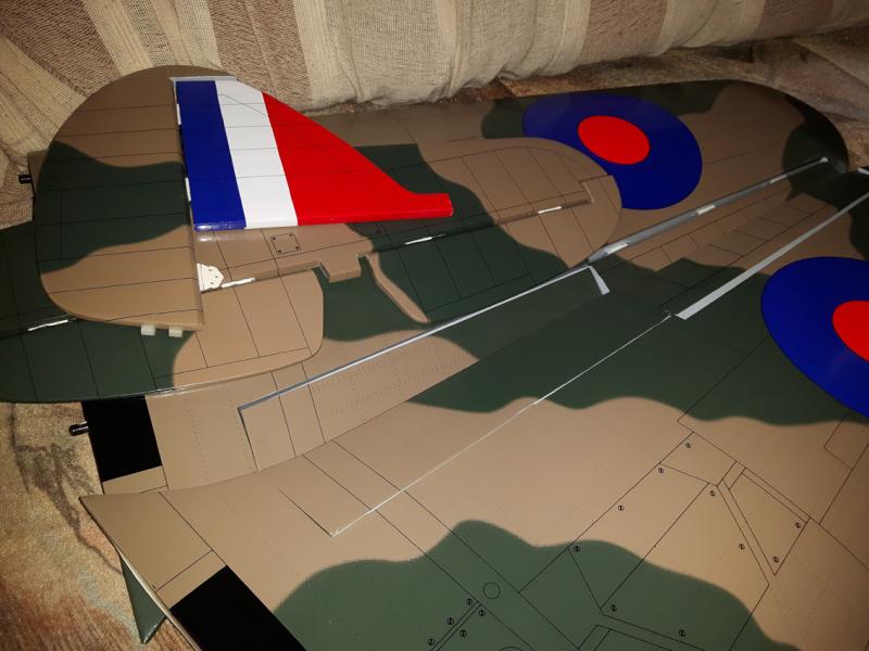

Cały kamuflaż jest nadrukowany na folię. Linie podziału blach też. Trochę nie rozumiem, dlaczego nie ma linii podziału na oznaczeniach (kokardy, litery), tak jakby były nie malowane tylko naklejane. Pewnie to poprawię, ale później

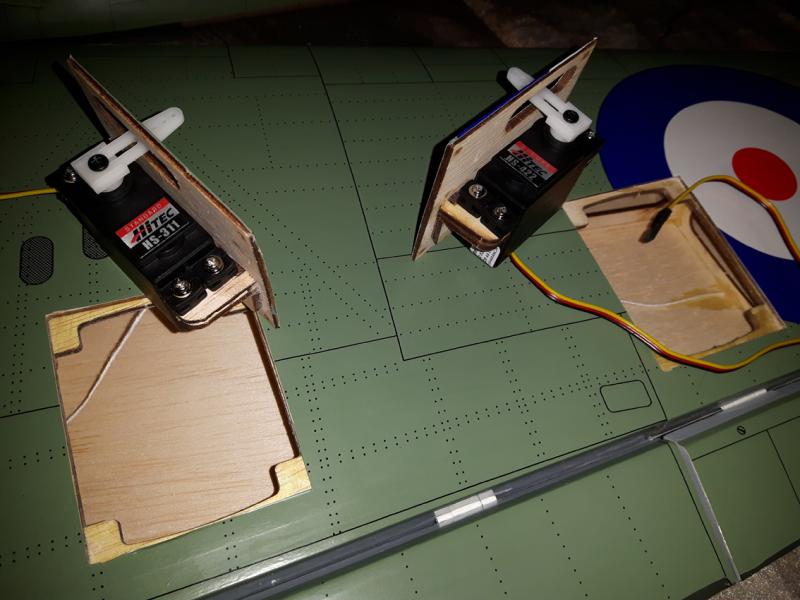

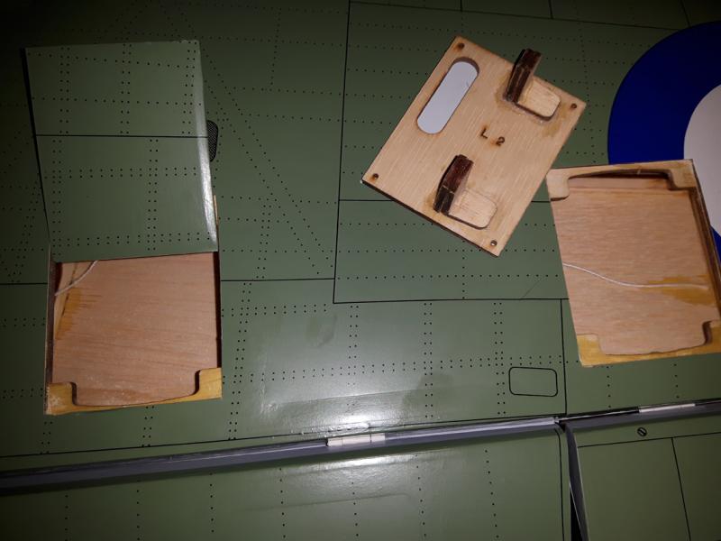

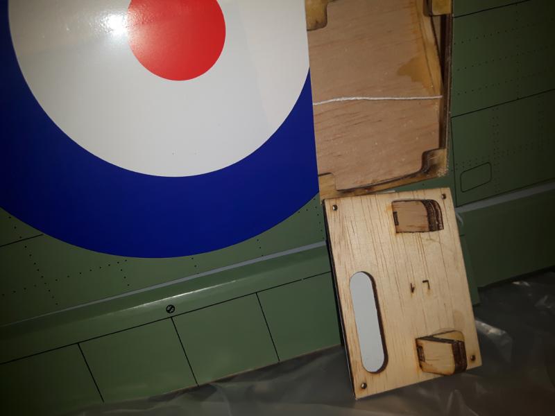

Serwa są mocowane standardowo - otwierana klapka, tam podstawa do montażu. W jednej klapce małe wietnamskie rączki kzywo przykleiły wsporniki i musiałem szlifować, bo serwo nie wchodziło. Ale lepiej w tę stronę, niż jakby było za szeroko...

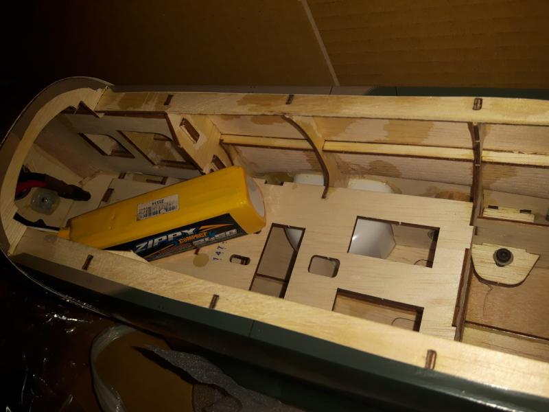

Miejsca w środku jest ogromnie dużo. Można zmieścić małą elektrownię. Na zdjęciu jest pakiet 3s2450, ale docelowo mam zamiar latać na pakietach 4s4000

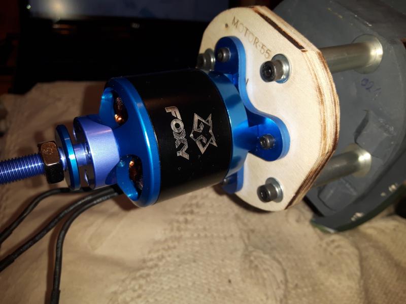

Silnik jaki sobie zaplanowałem wsadzić do modelu to Foxy 4025/16. Według różnych danych na 4s i śmigle 15-16" jest spokojnie w stanie pociągnąć akrobata około 3200-3600 (różnie źródła podają). Hawker Hurricane nie będzie ważył 3600, więc jest szansa, że będzie szybki :) Do tego będzie BEC, też Foxy.

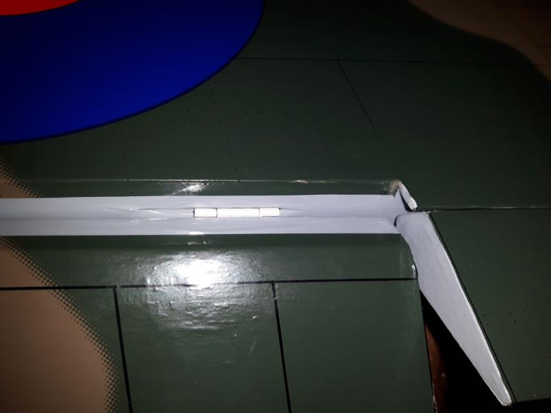

Prace nad modelem zacząłem od wyjęcia wszystkich tak zwanych zawiasów. Nie przekonuje mnie to rozwiązanie.
Następnie wkleiłem zawiasy plastikowe.

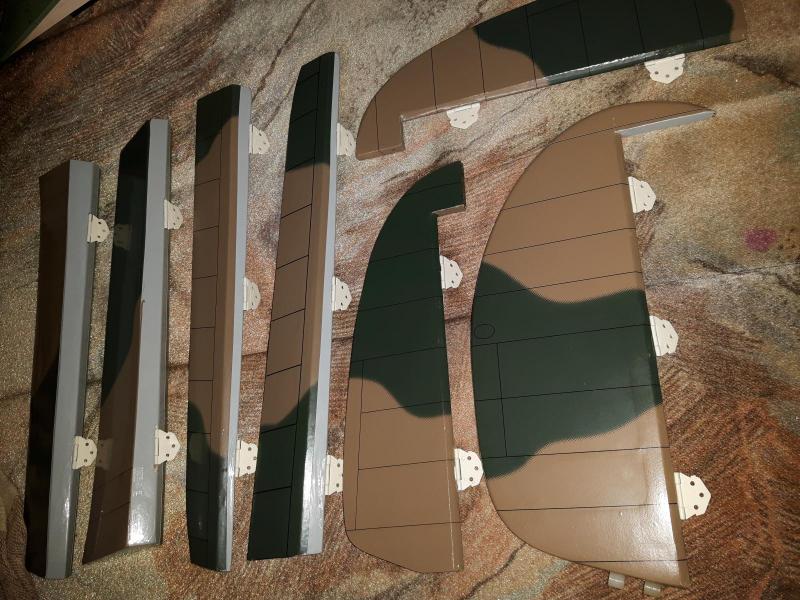

Jak już wspomniałem wcześniej, model ma fabrycznie nadrukowany kamuflaż z okresu Bitwy o Anglię. Góra w kolorach zbliżonych do Dark Green i Dark Earth, dół w Duck Egg Green. Litery kodowe wskazują na samolot z dywizjonu 501. Litera N wskazuje na jednego z asów tego dywizjonu, Kenetha Lee. ale w 501 w czasie bitwy latał też Antoni Głowacki i Stanisław Skalski. Dla mnie wystarczy, żeby nie poprawiać malowania na któryś z polskich dywizjonów. Przynajmniej na razie nie mam tego w planach.

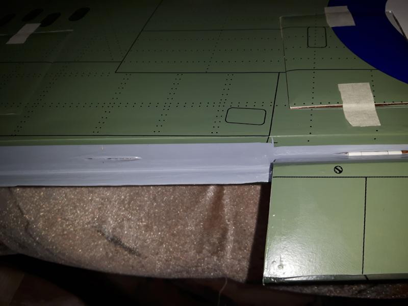

Co ciekawe, pod sterami i lotkami pojawia się jeszcze jeden kolor. Szary, na upartego można powiedzieć aluminium. Widać to szczególnie przy zdjętych sterach i lotkach, ale przy zamontowanych też to jest widoczne.
Trochę nie podobają mi się klapy. Fajnie, że są, przy tej masie już sie przydadzą, ale wolałbym, żeby ktoś się pokusił o zrobienie"krokodyli". Tymczasem w Hawkerze z BH klapy wyglądają prawie jak w Mustangu, tyle tylko, że od góry są częściowo zakryte zawiasy...

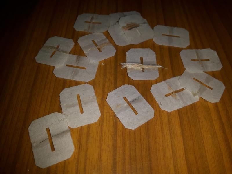

Parę godzin zajęło mi wklejenie wszystkich sterów i lotek. W przyszłości trzeba będzie machnąć zawiasy na taki szary kolor jak folia na wewnętrznych częściach płatów.

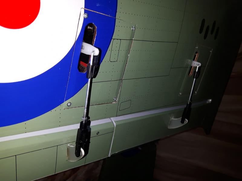

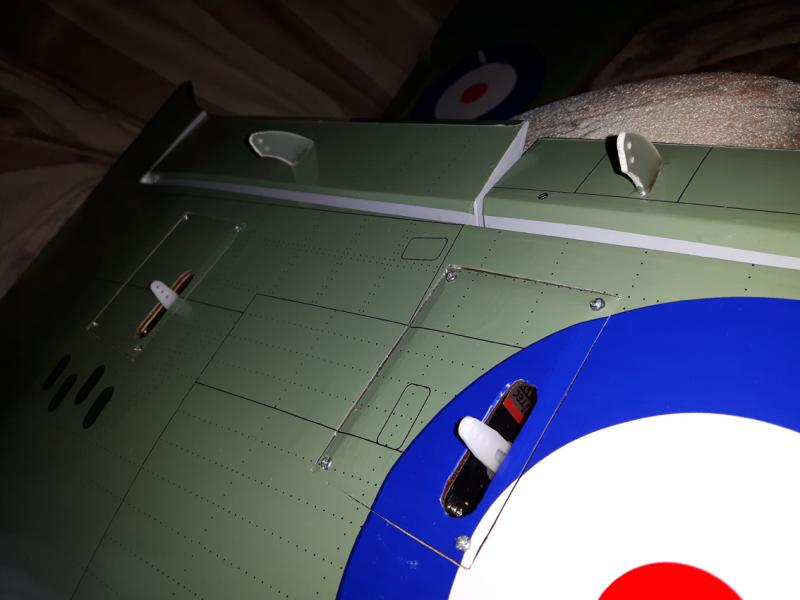

Następnie przyszedł czas na uzbrajanie skrzydeł.
Na klapy dałem serwa Hitec HS-311. Nie są szczególnie obciążone, stwierdziłem, że nie ma co iść w koszty. Na lotki poszły serwa Hitec HS 422. Jedne i drugie plastikowe, ale pogadałem trochę ze znajomymi i nikt nigdy na nie nie narzekał. Tak sobie myślę, że skoro wytrzymują do 6 kg, to i z Hurricane'em dadzą sobie radę.
Do pełni szczęścia trzeba jeszcze było wyciąć otwory w klapkach na serwa
A następnie wkleić dźwignie i zainstalować popychacze. Jeden z moich ulubionych elementów budowy, już coś się rusza, już coś widać, już zaczyna żyć :)

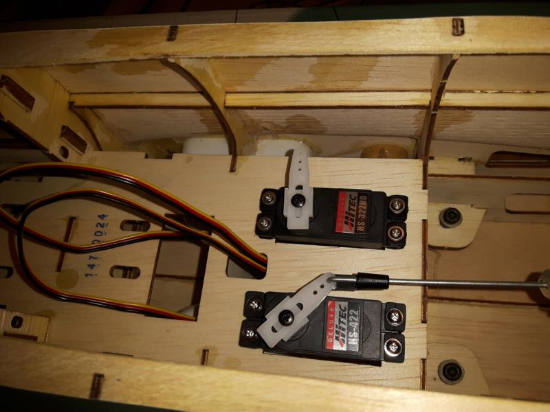

Jak już się rozpędziłem w montowaniu serw, to zajrzałem przy okazji do kadłuba. Na ster kierunku poszło Hitec HS-311, a Hitec HS-422 na ster wysokości.

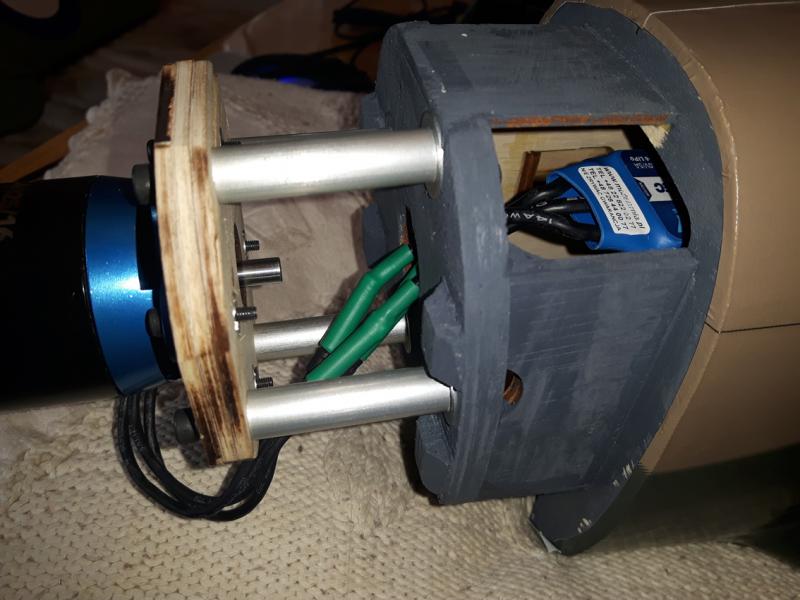

Następnie płynnym ruchem przeszedłem na dziób. To co musiałem zrobić sam, tu nawiercić nowe otwory pod śruby montujące podstawę silnika do sklejkowej ściany. Oryginalne miały mniejszy rozstaw. Mały problem. Generalnie jak wspomniałem wyżej BlackHorse daje wszystko co trzeba, więc i sklejka, i aluminiowe dystanse, i nakrętki kłowe i wszystkie śruby są w zestawie.
Regiel Foxa ma bardzo krótkie kabelki, ale starczyło, żeby upchać go w pewnej odległości od silnika. Mam pomysł na zapewnienie wierzenia zarówno silnikowi jak i  reglowi ale o tym innym razem.
Dźwignie wklejasz tak aby oś obrotu była na wysokości osi zawiasów.
A na serwach staraj się unikać tych składanych orczyków z 2 elementów. Czasami są z nimi kłopoty.
Szczególnie w spalinach potrafiło je wytelepać.

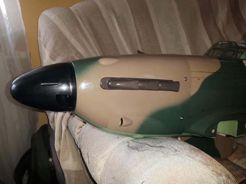

Po zamontowaniu silnika przyszedł czas na montaż osłony. Wykonana jest z laminatu. Element jest dobrze dopasowany do kształtu kadłuba, nasuwa się pewnie, wchodzi ciasno. Przykręca się to na 4 wkręty i gotowe. Jak widać, w zestawie jest też kołpak śmigła, 80 mm średnicy. MOim zdaniem jest minimalnie za wąski, lepszy byłby 84mm, ale jak dla mnie ma i tak jedną wadę, która go dyskwalifikuje. Jest pod śmigło 2-łopatowe. Jak ktoś lubi to nie ma się co czepiać, ja zamówiłem śmigło 3-łopatowe i do niego kołpak 82 mm. Czekam na dostawę, podobno ma być w tym tygodniu. Pogoda się zepsuła, a i tak jeszcze mam przy nim co robić. No i czekam na pilota...

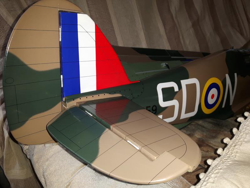

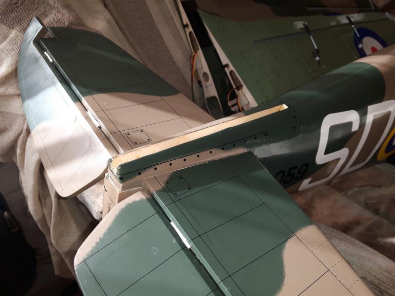

Gdy skończyłem z dziobem przyszedł czas na ogon. Najpierw statecznik poziomy. Wsuwa się go w szelinę, wchodzi ciasno i idealnie na swoje miejsce. Nestety wymaga klejenia, więc raz złożony będzie takim na amen. Ja użyłem kleju epoxydowego, raczej żadna cholera tego już nie rozłączy.
Gdy oglądałem model na zdjęciach (ten i inne BlackHorse w podobnej skali) to mój opór budziły płaskie stateczniki. Na foach wyglądają jak kawał sklejki. Cóż, są płaskie, ale nie do końca, jakaś tam namiastka profilu jest...
Po zamontowaniu statecznika poziomego przyszedł czas na pionowy. Podobnie jak poziomy, wsuwa się go w szczelinę. Wszystko do siebie idealnie asuje, nie ma jakiegoś problemu. Dać trochę kleju, wsunąć, docisnąć i gotowe.

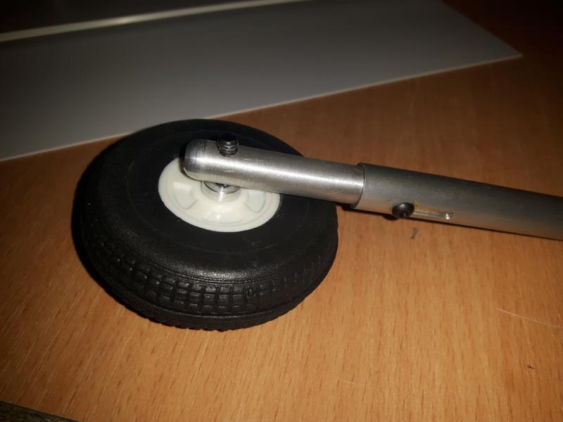

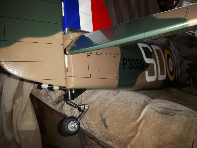

Nie podoba mi się patent na tylne koło. Maksymalnie uproszczony, i widzę tu dwa potencjalne problemy. Raz - trochę to słabo wygląda. Dwa - regulacja tylnego koła przebiega na zasadzie wyginania drutu.Serio? Moim zdaniem fabryka mogła się tu bardziej postarać. wiem, że identyczne rozwiązanie stosują w innych modelach, ale to żadne tłumaczenie...

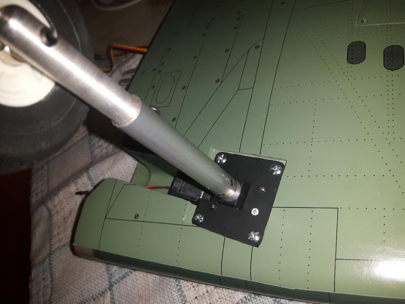

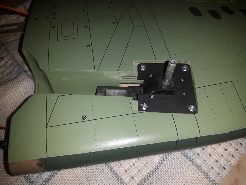

Model w zestawie ma piękne aluminiowe golenie amortyzowane. No dobra, jakieś cudo to nie jest, kawał rury i drut wchodzący w mechanizm składania podwozia o średnicy 5mm. Do makietowości to mu dużo brakuje, za to wygląda mega solidnie i mocno. Niestety, same mechanizmy trzeba sobie załatwić we własnym zakresie.
Najpierw pomyślałem o full metal z HK. Kiedyś był wielki wybór, ale coś się popieprzyło, i teraz takich na łącznik o średnicy 5 mm po prostu nie ma. Są na 8, na 12, na 3, na 4, a na pięć nie. Olałem metal, i zamówiłem plastikowe za całe 8.60$ sztuka. Nie majątek, jak któreś padnie to się po prostu wymieni i cześć. Tak sobie nawet myślę, że skoro goleń jest porządna i gniazdo mocowania w skrzydle też, to musi być jakieś słabe ogniowo łańcucha, jakiś wentyl bezpieczeństwa. Jak za mocno walnę to wolę wymienić mechanizm podwozia zamiast całe skrzydło...
Niestety mechanizmy mają jeden feler. Albo, jakby się tak głębiej zastanowić - golenie. Wsadzone w otwór pasują prawie idealnie, brakuje ułamka milimetra, żeby domykało się bez opierania o ścianki mechanizmu. Ale się opiera, przez co się blokuje. Muszę pokombinować. Sprawdzę po rozkręceniu, czy da się odrobinę przestawić punkt krytyczny na mechanizmie, w którym odłącza się silnik. Jak nie, to szlifierka i trzeba będzie troszkę pojeździć po goleni... Póki co sprawdziłem tylko, czy na wysokość jest wszystko cacy. Hurricane wygląda jakby tańczył twista, ale to się wkrótce zmieni :)

Podwozie wygląda jak te z piankowych modeli FMS, mam takie golenie ze Spita. mankament to mikrowlaczniki krancowe. Cudów nie kosztują ale wymiana problematyczna bo wszystko takie malutkie... Mógłbyś podać wymiary twoich mechanizmów podwozia?
No i podwozie zamontowane. Nawet działa. Jedna uwaga - ktoś chyba nie przewidział, że będzie podwozie sterowane elektrycznie, choć z drugiej strony nie ma w zasadzie innej opcji. To, że kabelek trzeba jakoś ukryć we wnęce koła to jedno. Da się zrobić. Ale trzeba jeszcze wyciąć otwór w plastikowej części, która jest komorą na koło, a która jest wklejona w kadłub. Dziwne...
Jak widać, sztyft na który nachodzi goleń to kawał drutu. I to twardego drutu, jak go szlifowałem pod robaczki mocujące w mechanizmie podwozia to aż iskry szły. Trzeba chyba dużej siły, żeby to wygiąć.
Sama goleń też do cienkich nie należy.

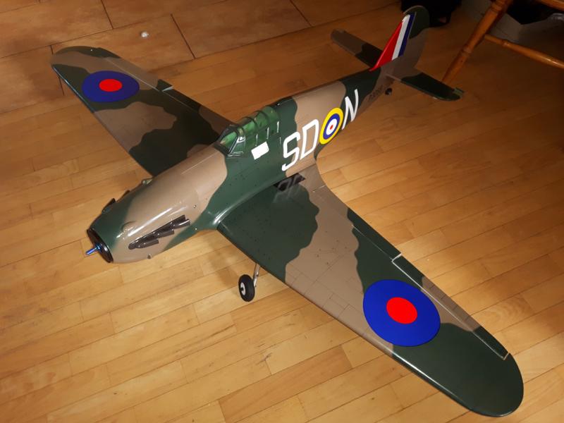

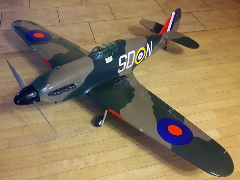

Zamontowałem popychacze na stery wysokości i kierunku, dokleiłem atrapy wlotów powietrza, zamontowałem śmigło. Wsadziłem odbiornik, ustawiłem wszystko co trzeba.
Z prac modelarskich jakie przede mną zostały pozostało  zrobić porządek w środku, kable pociągnąć na ściance, umieścić na stałe odbiornik... Wyważyć do lotu i w górę. Z tym, że teraz czekam. Na śmigło 3-łopatowe, na kołpak i na pilota. Hurricane z 2-łopatowym wygląda tak koszmarnie, że aż mi się słabo robi.
Myślałem jeszcze na zrobieniem pokryw podwozia. Ale zastanawiam się, czy to ma sens. Kółeczka są tak małe, że pokrywy musiałyby sięgać ledwie do końca goleni, żeby nie zahaczać o trawę. Strasznie małe są te koła, a nie bardzo jak jest dać większe. Bez totalnej przeróbki wnęk podwozia większe po prostu nie wchodzą.
