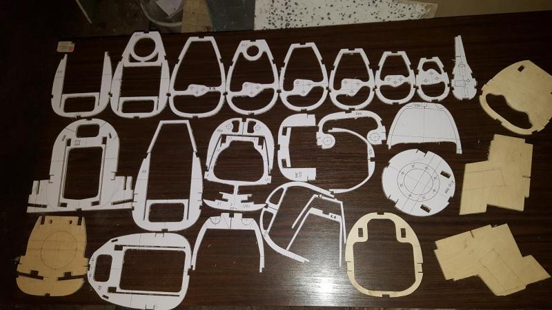

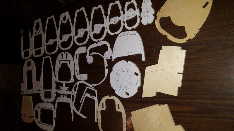

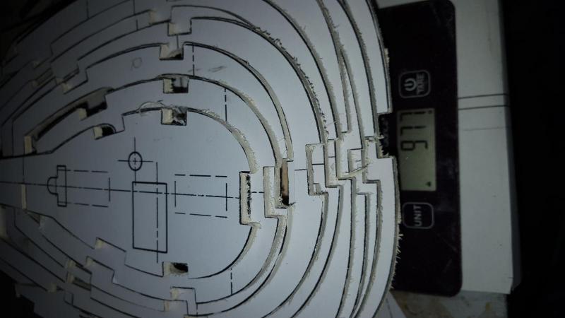

coster Opublikowano 19 Marca 2017 Opublikowano 19 Marca 2017 witam jako że LA7 skończony ale nie oblatany zacząłem budowę bf109 plany powiększyłem o 10 procent co daje rozpiętość 217 cm,silnik ZENOAH TYTAN 45SL,wypalone tylko 2litry paliwa , wszystkie wręgi kadłuba wycięte i zważone,na zdjęciu jeszcze nie oszlifowane i z papierem naklejonym po odklejeniu papieru i oszlifowaniu waga pokazała 900 g

f-150 Opublikowano 19 Marca 2017 Opublikowano 19 Marca 2017 Z czego zrobiłeś te wręgi?Strasznie duża waga na starcie a silnik TYTAN-em mocy nie jest.
coster Opublikowano 19 Marca 2017 Autor Opublikowano 19 Marca 2017 Z czego zrobiłeś te wręgi?Strasznie duża waga na starcie a silnik TYTAN-em mocy nie jest. Wregi są z sklejki 3mm topolowej a główne wregi tj.mocowanie silnika i 2inne wregi z 6mm brzozowej

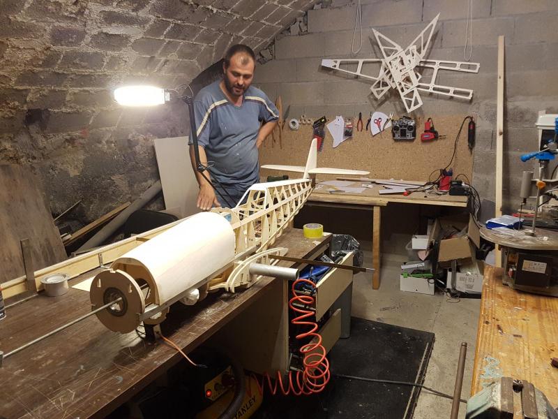

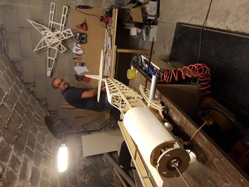

coster Opublikowano 2 Maja 2017 Autor Opublikowano 2 Maja 2017 witam po dłuższej nieobecności ,ze względu ze mam teraz pomoc przy budowaniu w postaci kolegi Tomka który zawitał w moje progi robota BF109 ruszyła pełna parą na razie tyle na dziś
Grifon Opublikowano 3 Maja 2017 Opublikowano 3 Maja 2017 Tajna,konspiracyjna budowa modelu, to się nazywa podziemne modelarstwo. Ja swojego ME zawiesiłem w budowie, niemiec mi poprostu obrzydł.
kesto Opublikowano 3 Maja 2017 Opublikowano 3 Maja 2017 mam teraz pomoc przy budowaniu w postaci kolegi Tomka który zawitał w moje progi robota BF109 ruszyła pełna parą na razie tyle na dziś Hahaha, Tomek - piewca i zwolennik konstrukcji rodzimych będzie za granicą budował niemieckiego myśliwca. To jak chichot historii. Patrz Sebastian, żeby ci go nie przerobił na "jedenastkę" 1
noker Opublikowano 4 Maja 2017 Opublikowano 4 Maja 2017 Uuu pod takim sklepieniem ja bym czymał wino a nie Tomka z Messerkiem. Wysłane z mojego GT-I9515 przy użyciu Tapatalka
Tomek Opublikowano 6 Maja 2017 Opublikowano 6 Maja 2017 Na wino mamy większą piwnice A meser nie jest mój, tylko Sebastiana. Zaczął już go robić zanim się pojawiłem w Paryżu. Bo inaczej by już Łosia budował. Ale co się odwlecze to nie uciecze

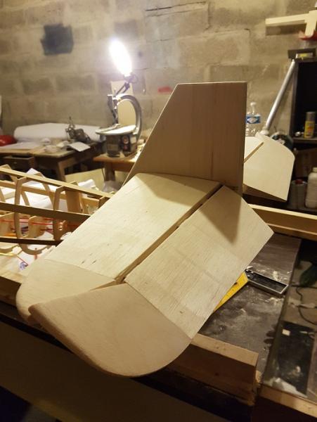

Tomek Opublikowano 15 Maja 2017 Opublikowano 15 Maja 2017 Powoli do przodu. Stery wysokości niemal gotowe, dziś kończymy ster kierunku. A wygląda to tak:

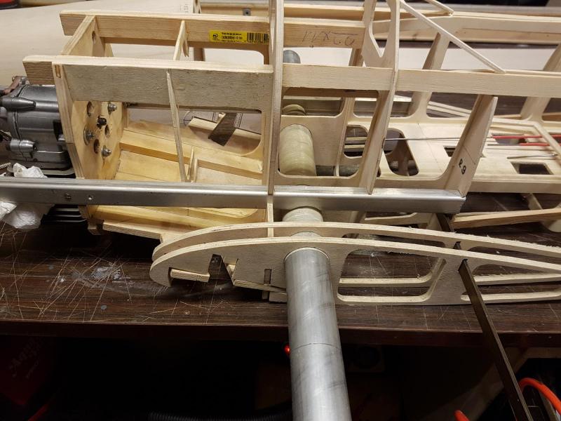

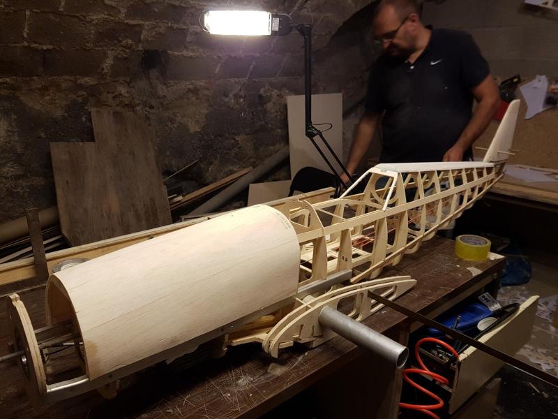

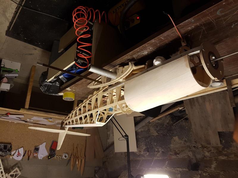

coster Opublikowano 28 Października 2017 Autor Opublikowano 28 Października 2017 w związku że la7 ulotniony i żyje czas się było w końcu wziąć za me109 a to dzisiejsze wypociny nie wiem czemu i jak ale zdjęcia są poodwracane całość na dzień dzisiejszy waży 6,2kg
coster Opublikowano 29 Października 2017 Autor Opublikowano 29 Października 2017 mała poprawka waga jest 5,2kg

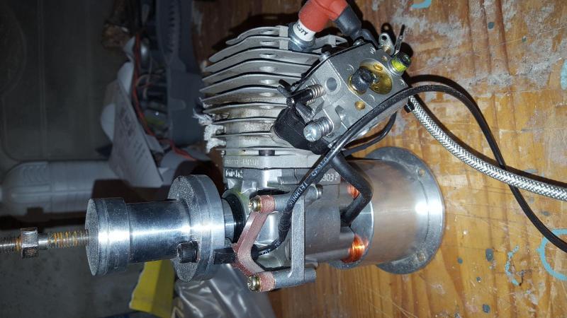

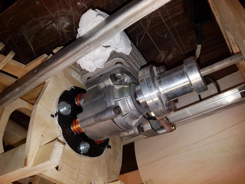

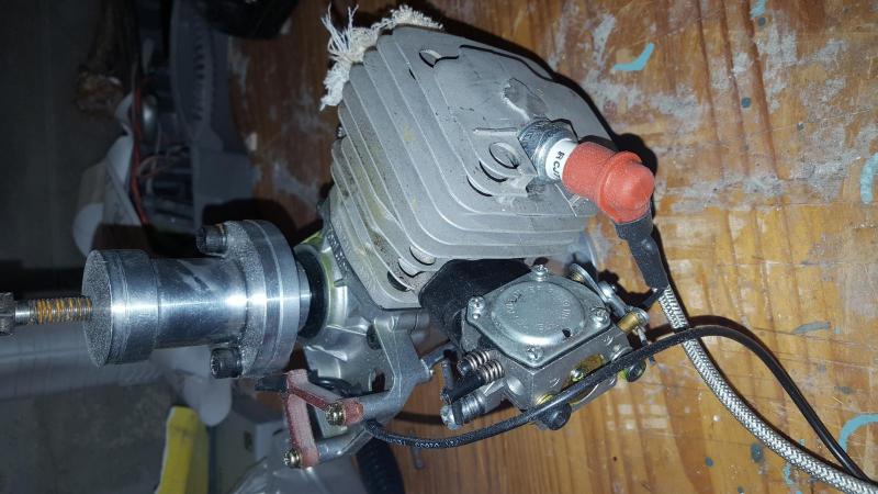

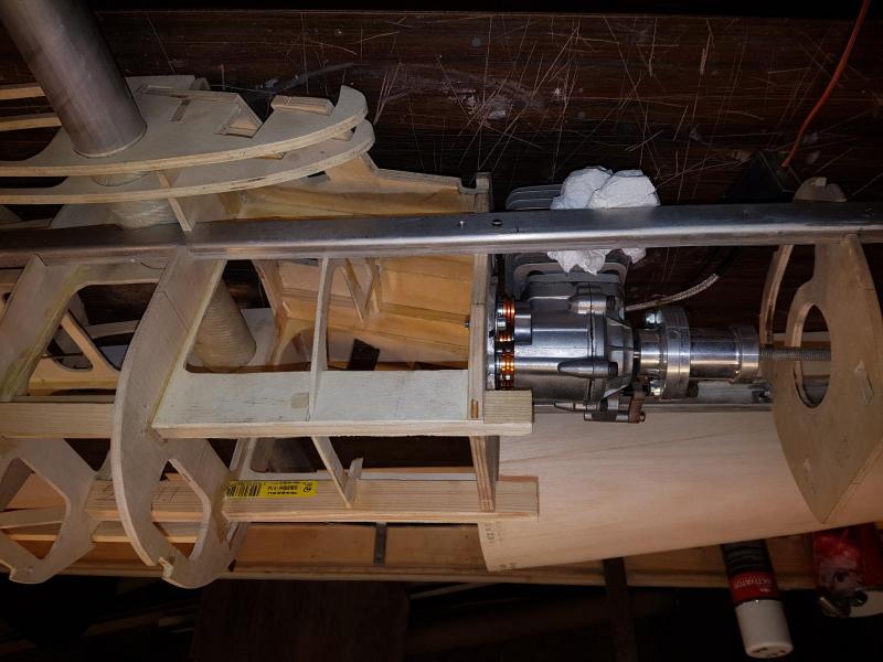

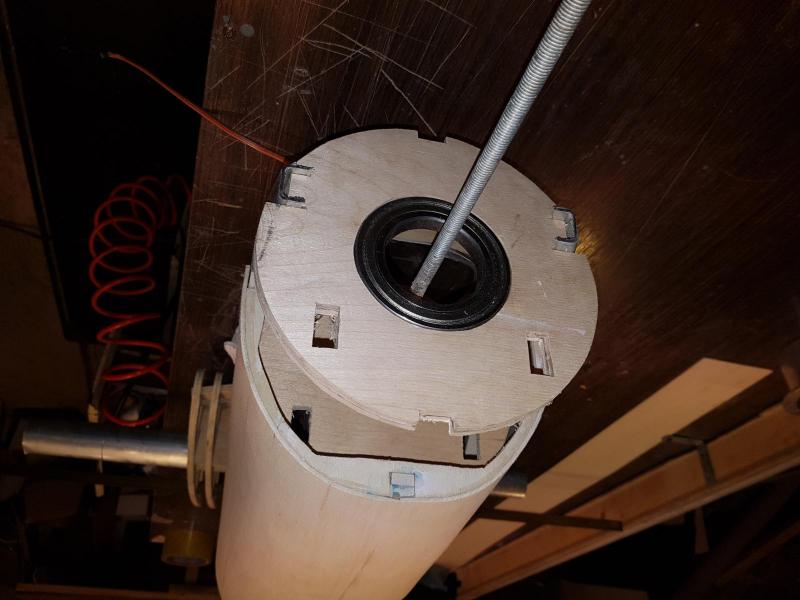

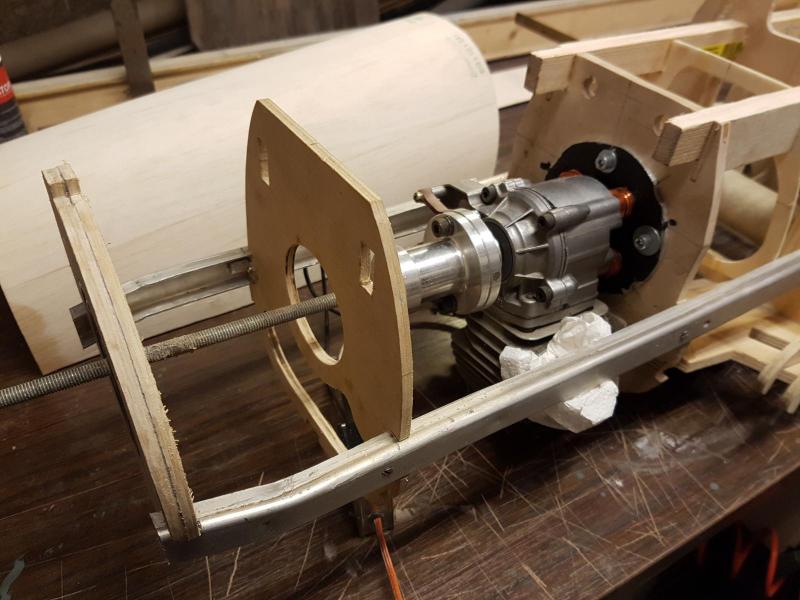

jetfan Opublikowano 29 Października 2017 Opublikowano 29 Października 2017 Możecie Panowie pokazać bliżej jak będzie z przeniesieniem napędu na śmigło? Pierwszy raz widzę coś takiego jak w Waszym modelu. Ten długi wał pewnie ma jakieś podparcie w kadłubie tylko gdzie?
coster Opublikowano 29 Października 2017 Autor Opublikowano 29 Października 2017 Możecie Panowie pokazać bliżej jak będzie z przeniesieniem napędu na śmigło? Pierwszy raz widzę coś takiego jak w Waszym modelu. Ten długi wał pewnie ma jakieś podparcie w kadłubie tylko gdzie? wał będzie wytoczony na długość aż do łożyska w pierwszej wrędze,teraz jest krótki
Bartek Piękoś Opublikowano 29 Października 2017 Opublikowano 29 Października 2017 Jakie przewidujecie korzyści takiego rozwiązania?
coster Opublikowano 29 Października 2017 Autor Opublikowano 29 Października 2017 brak wystajacego cylindra
