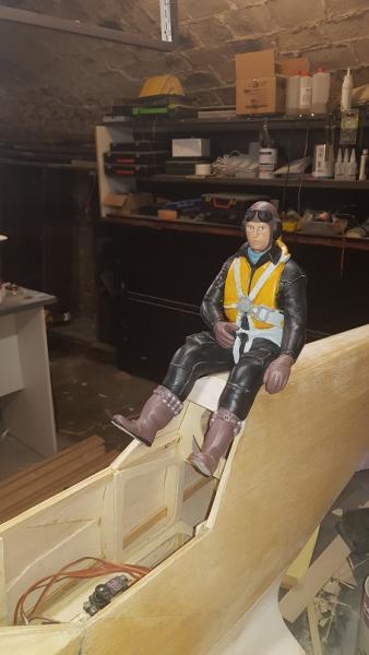

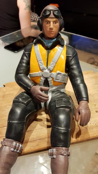

coster Opublikowano 29 Maja 2018 Autor Opublikowano 29 Maja 2018 w wolnych chwilach wydrukowałem sobie pilota i pomalowałem na dniach wrzucę więcej fotek z postępu
Emhyrion Opublikowano 29 Maja 2018 Opublikowano 29 Maja 2018 Wnętrze okularów wypełnij odrobiną bezbarwnego kleju epoksydowego. Jak zaschnie będziesz miał "szkła" i dużo lepszy efekt niż jest teraz 1

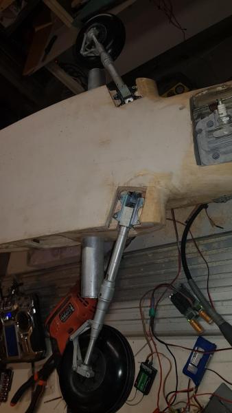

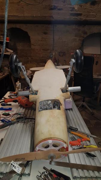

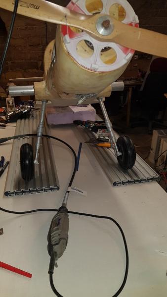

coster Opublikowano 1 Stycznia 2019 Autor Opublikowano 1 Stycznia 2019 no i 109 stanęła na własnych nogach kopyto pod kabinę zrobione teraz można przygotować do podkładu electron er40 evo w tym podwoziu daje rade i będą jeszcze zmienione opony na lżejsze ale to się zobaczy po oblocie czy daje rade wciągnąć 1
paweln7 Opublikowano 1 Stycznia 2019 Opublikowano 1 Stycznia 2019 Witam Jak masz rozwiązane chłodzenie silnika ?
coster Opublikowano 1 Stycznia 2019 Autor Opublikowano 1 Stycznia 2019 Witam Jak masz rozwiązane chłodzenie silnika ? przez wlot od osłony filtra bezpośrednio na cylinder
coster Opublikowano 1 Stycznia 2019 Autor Opublikowano 1 Stycznia 2019 A wylot ciepłego powietrza ? przez wylot od osłony filtra
Grifon Opublikowano 1 Stycznia 2019 Opublikowano 1 Stycznia 2019 Jeśli model jest budowany w Paryżu to powinien mieć żółtą kamizelke! A ten kołpak śmigła to skąd?
coster Opublikowano 1 Stycznia 2019 Autor Opublikowano 1 Stycznia 2019 Jeśli model jest budowany w Paryżu to powinien mieć żółtą kamizelke! A ten kołpak śmigła to skąd? pilot ma żółtą kamizelkę nie widziałeś?kołpak własnej roboty wydrukowane kopyto na drukarce 3d i wylaminowany
Grifon Opublikowano 1 Stycznia 2019 Opublikowano 1 Stycznia 2019 To nie jest ta kamizelka oni mają inne Pytałem o kołpak, bo musze pozyskać do swojego ME 109, laminowany kołpak mam, brakuje mi tylko podstawy, piasty. Możesz mi udostępnić ten plik piasty? Mam inną średnice, ale to da się chyba przeskalować czy to jakiś problem?

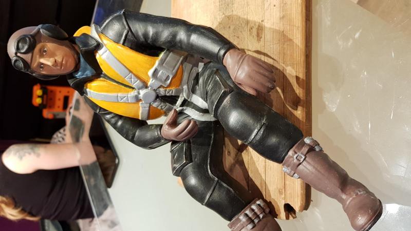

Chuck Yeager Opublikowano 1 Stycznia 2019 Opublikowano 1 Stycznia 2019 Sebastian mam do Ciebie 2 pytania: 1) odnośnie kołpaka - podstawa rzeczywiście jest drukowana? Nie boisz się, że to się rozleci? Wyważasz jakoś zespół kołpak+ podstawa? Masz jakąś wyważarkę do tego skonstruowaną? Ja też mam w planie kołpak własnej roboty do Mustanga ale podstawę 150 mm to chyba dam wytoczyć/wyfrezować lub kupię gotową bo na mojej tokarce takich średnic nie ogarnę. Kołpak chcę wylaminować a potem myślę właśnie o jakiejś wyważarce na łożyskach co by to mi modelu potem nie załatwiło wskutek drgań 2) ten pilot jest bardzo fajny. Jaki to rozmiar? Czy są gdzieś jakieś gotowe pliki do ściągnięcia pod drukarkę? Proszę zdradź troszkę szczegółów.
coster Opublikowano 1 Stycznia 2019 Autor Opublikowano 1 Stycznia 2019 To nie jest ta kamizelka oni mają inne Pytałem o kołpak, bo musze pozyskać do swojego ME 109, laminowany kołpak mam, brakuje mi tylko podstawy, piasty. Możesz mi udostępnić ten plik piasty? Mam inną średnice, ale to da się chyba przeskalować czy to jakiś problem? nie ma problemu napisz maila to ci wyśle tak średnice możesz sobie zmieniać ,co do kamizelki to 2 tygodnie temu stałem prawie 2h na champs d elisees w sobotę miałem problemy z przedarciem się przez barykady :)policja nie chciała przepuścić Sebastian mam do Ciebie 2 pytania: 1) odnośnie kołpaka - podstawa rzeczywiście jest drukowana? Nie boisz się, że to się rozleci? Wyważasz jakoś zespół kołpak+ podstawa? Masz jakąś wyważarkę do tego skonstruowaną? Ja też mam w planie kołpak własnej roboty do Mustanga ale podstawę 150 mm to chyba dam wytoczyć/wyfrezować lub kupię gotową bo na mojej tokarce takich średnic nie ogarnę. Kołpak chcę wylaminować a potem myślę właśnie o jakiejś wyważarce na łożyskach co by to mi modelu potem nie załatwiło wskutek drgań 2) ten pilot jest bardzo fajny. Jaki to rozmiar? Czy są gdzieś jakieś gotowe pliki do ściągnięcia pod drukarkę? Proszę zdradź troszkę szczegółów. co do podstawy jest solidna nie ma problemu chodziła z zamontowanym kołpakiem na max obrotach przez parę minut i nie zauważyłem żeby coś się działo, nie nie jest wyważony ,a po drugie to warzy cale nic to nie jest aluminium żeby wytwarzało siłę odśrodkowa na tyle mocna żeby rozwaliło coś ,co do pilota to kupiłem pliki z internetu kosztowały 35euro można ściągnąć pliki innych pilotów ale nie są to jakieś szalowe ale od biedy można za darmo rozmiar jest oryginalny w skali 1/4 ale to można sobie zmieniać rozmiar jaki się chce i o ile się umie https://www.cgtrader.com/3d-models?keywords=pilot 1
Chuck Yeager Opublikowano 2 Stycznia 2019 Opublikowano 2 Stycznia 2019 Dziękuję Ci za informacje. Ile waży taki wydrukowany pilot?
coster Opublikowano 2 Stycznia 2019 Autor Opublikowano 2 Stycznia 2019 Dziękuję Ci za informacje. Ile waży taki wydrukowany pilot? w zależności jakie wypełnienie i czy go później wypatroszysz mój w skali 1/4 pomalowany na gotowo 200g mój jest niemieckim pilotem ale ma 3rodzaje glowy,i od biedy można go do amerykańca czy innego samolotu wsadzić jeśli cię interesuje mogę ci wysłać pliki
