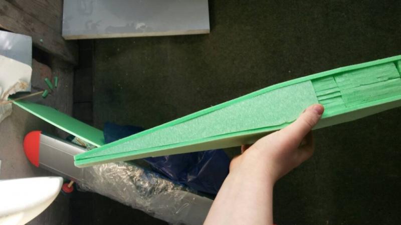

sławek Opublikowano 9 Kwietnia 2017 Opublikowano 9 Kwietnia 2017 Staraj się tak używać pianki by oba skrzydła miały przynajmniej taki sam układ rowków -czyli jak lewe ma na spodzie to prawe też.....Bo inaczej lewe i prawe będzie się różnić zachowaniem w locie . Najlepiej by było gdyby spody były gładkie i wierzch ale jeśli się tak już nie da to niech przynajmniej będzie jednakowo. Wygląda jak byś wycinał od ręki a nie linijki... Gotowe połówki nasuń na dźwigar i zobacz jak zeszlifować wewnętrzne krawędzie skrzydeł by stykały się jak największą powierzchnią do sklejenia . Samych dźwigarów nie wklejaj -ułatwi ci to ewentualne naprawy a do wytrzymałości sklejenie ich z płatem wniesie nieznaczącą różnice. Czytałeś u Motylastego na pewno takie zdanie -modelarstwo wymaga głównie myślenia......
MrTrulosek Opublikowano 9 Kwietnia 2017 Autor Opublikowano 9 Kwietnia 2017 Mam teraz tak ze zabki w lewymsa caly czas na dole a w prawym tylko w środku jest ząbkami do góry (3 raz robie te skrzydla) Wysłane z mojego LG-K420 przy użyciu Tapatalka
sławek Opublikowano 9 Kwietnia 2017 Opublikowano 9 Kwietnia 2017 Dla tego pisałem o tym MYŚLENIU ,więcej myślenia przed pracą -mniej będzie jej poprawiania . Możliwe że te rowki w nie jednakowym wykonaniu nic nie zmienią i poleci na takich -to tylko deproniaczek ale przyłożyć się do pierwszego modelu to będziesz miał większy sukces pierwszego lotu. Nie muszę chyba pisać o sklejaniu płatów na czymś mega płaskim (stół,biurko )?? i odstaw je na tym przygniecione książkami by wyschły idealnie płaskie . Czeka cie jeszcze wzmocnienie krawędzi natarcia i spływu w okolicy kadłuba np przez wklejenie krótkich listewek - mocowanie skrzydła na gumę może j pociąć gołe skrzydło z depronu . Dobrze gotowe skrzydło okleić taśmą klejącą , przynajmniej natarcie i połączenie połówek . Jak wrócisz do kadłuba sklej go , wklej spodnie poszycie (wpierw przymierz szablon czy pasuje ,czy nie trzeba coś w nim poprawić...) Nie wklejaj poszycia górnego -będzie potrzebny dostęp do poprowadzenia bowdenów ...... Jak zrobisz to co powyżej już sam ,bez pomocy to pomyślimy o tym co dalej

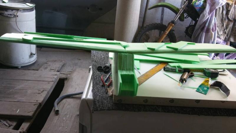

MrTrulosek Opublikowano 10 Kwietnia 2017 Autor Opublikowano 10 Kwietnia 2017 Doklejony klocek do narazie lewego kadłuba skrzydla juz sklejone w 1 juz zaokrągliłem kmf ale jeszcze jakies poprawki trzeba naniesć bo w nie których miejscach jest za malo zebrane dzisiaj sie bd zabieral za drugie skrzydlo i wklejenie poszycia dolnego, mam juz wycięte z depronu ster pionowy oraz poziomy Wysłane z mojego LG-K420 przy użyciu Tapatalka

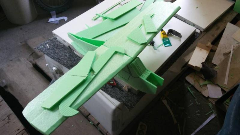

MrTrulosek Opublikowano 10 Kwietnia 2017 Autor Opublikowano 10 Kwietnia 2017 Teraz kleje szablon a co do poszycia dolnego to czubek jest ok lecz przy klocku jest lekko za duzy i trochę dalej za wąski Wysłane z mojego LG-K420 przy użyciu Tapatalka
sławek Opublikowano 10 Kwietnia 2017 Opublikowano 10 Kwietnia 2017 Dla tego pisałem o sprawdzeniu tego szablonem na modelu by nie wycinać coś czego niema pewnosci że bedzie pasował idealnie. Skoro przy klocku za duży do trzeba zwęzić , pamietaj że z tyłu klocka jest wgłębienie na wklejenie dolnego poszycia -to też uwzględnij przy poprawkach Inetesuje cie sprawdzenie tego poszycia tylko szerokości przy klocku i jego długość-od wnęki do końca kadłuba. Poszycie oczywiście wklejamy między boki a nie pod "trochę dalej za wąski " podejrzewam że najzwyczajniej w świecie burty po złączenia końcówki ogona wyginają się w łuk a poszycie spodu jest z linii prostych . Wystarczy że podczas sklejania "zmusisz" depron boków do ułożenia się względem poszycia . PS Jak to ogarniesz daj fotki bym wiedział na jakim jesteś etapie.

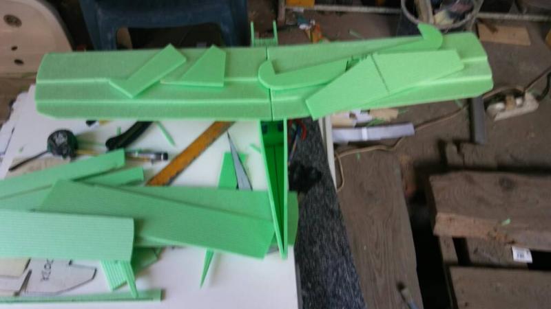

MrTrulosek Opublikowano 10 Kwietnia 2017 Autor Opublikowano 10 Kwietnia 2017 Bedzie ok ?? Juz poszycie poprawilem tylko lekko dokleic po koncach musz ebo za malo tego kleju sobie dalem Wysłane z mojego LG-K420 przy użyciu Tapatalka Tylko mi zostało jeszcze wzmocnienia zrobić i pokleić juz taśmą skrzydła ???
