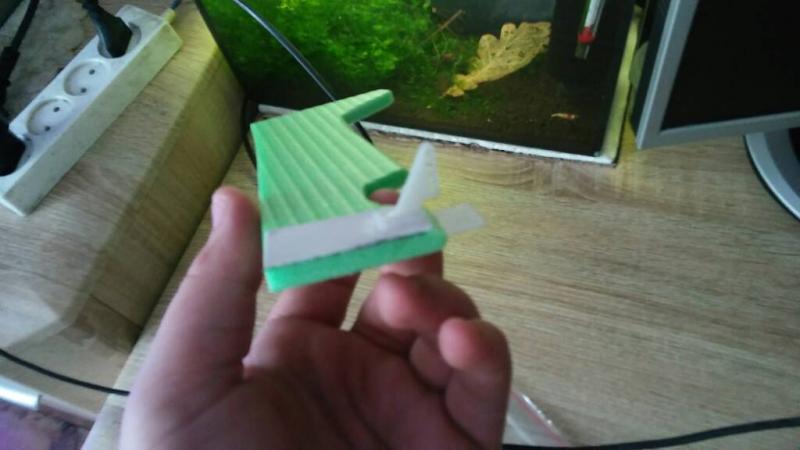

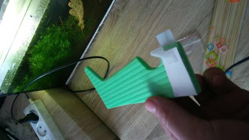

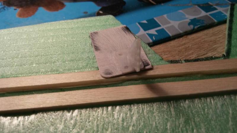

MrTrulosek Opublikowano 11 Kwietnia 2017 Autor Opublikowano 11 Kwietnia 2017 a nie łatwiejszy będzie montaż bez śrubek tylko na samym kleju ?? nie będzie problemu z pękającymi listewkami itp
sławek Opublikowano 11 Kwietnia 2017 Opublikowano 11 Kwietnia 2017 Przy śrubkach prawdopodobnie będziesz się musiał tez przebić przez listewkę. Przy podobnych piankach zawsze pod orczyk dodawałem dodatkową płytkę -nie tylko dawała pewne oparcie dla orczyka ale też usztywniała ster Z tym że do tego używam balsy. ale kawałki względnie sztywnego plastiku też zdadzą egzamin. właśnie wcześniej napisałem o klejeniu i przetestowaniu siły łączenia- orczyki są czasem z tworzywa którego CA się "nie ima" Nie przyklejaj orczyków tylko ich podstawą do depronu -jest za mała , dla tego tak namawiam na naklejenie poprzez większej dodatkowej płytki . jeśli klej nie trzyma orczyka możesz wykorzystać dziurki na śrubki w jego podstawie i "przyszyć" go do płytki . Nić zalejesz delikatnie CA i jak wyschnie nie ma możliwości odklejenia . I jak pisałem -orczyk na takiej dodatkowej "wielkiej stopie" przyklejasz do steru na UHU PORa W życiu tyle razy nie edytowałem postów......literatem nie byłem ,nie jestem i nie będę Mam nadzieję że kumasz przynajmniej połowę z tego co piszę .
MrTrulosek Opublikowano 11 Kwietnia 2017 Autor Opublikowano 11 Kwietnia 2017 jednak sie na klej decyduje czyli tak jeszcze musze znaleźć kawałek twardego plastiku nwm czy mam jakąś karte zobaczymy bo raczej plastik z butelki po pepsi nie może być bo za miękki no chyba że starą linijkę znajdę są tylko fdragmęty na którym musze sie 2 razy zastanowić ale większości normalnie rozumiem tak samo było z ustrzeniem na samym początku nie miałem pojęcia co to a teraz wiem
sławek Opublikowano 11 Kwietnia 2017 Opublikowano 11 Kwietnia 2017 Najlepszy jest plastik z kart kredytowych lub kart po karcie sim (ten plastik z której się wyrywało sima. Coś w takich klimatach linijka za gruba , po butelce za wiotkie Od biedy płytka utworzona z dwóch płaskich listewek sklejonych wąskim bokiem... nie mam więcej teraz pomysłów. Ostateczność to tektura ~1mm dobrze nasączona CA -utworzy się coś jak by laminat
MrTrulosek Opublikowano 11 Kwietnia 2017 Autor Opublikowano 11 Kwietnia 2017 jestt mam od sima i to nie mało (kiedyś sie zbierało) pierwsza próba czyli na czysto no tak jak przy puszaczalismy czyli po protu klej puscił ale nie dalem za wygrana i zeszlifowalem obie powierzchnie i trzyma naprawde baardzo mocno Mam juz ukończone ustrzenie poziome orczyk wkleilem celowo pod kątem ponieważ biwden też idzie pod kątem
sławek Opublikowano 11 Kwietnia 2017 Opublikowano 11 Kwietnia 2017 O to prawie chodziło ale płytkę proponuje zrobić do spływu a nie w szerz. Zerknij jeszcze raz na szkice. Z kątem orczyka brawo, pomyślałeś ale to nie jest konieczne. Ogólnie jest git.

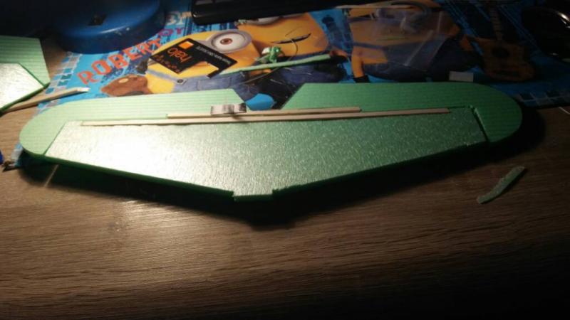

MrTrulosek Opublikowano 11 Kwietnia 2017 Autor Opublikowano 11 Kwietnia 2017 czyli w drugą stronę ok już poprawiam a jeszcze ją lekko poszerzyć czy taki może być ? ale powiem że prędzej to ster urwę niż orczyk z płytki sie odkleii
MrTrulosek Opublikowano 11 Kwietnia 2017 Autor Opublikowano 11 Kwietnia 2017 można powiedzieć że dzisiaj mi sie myślenie włączyło wyjątkowo Teraz ??Wysłane z mojego LG-K420 przy użyciu Tapatalka
sławek Opublikowano 11 Kwietnia 2017 Opublikowano 11 Kwietnia 2017 Jest dobrze. Grunt że jest mocne . Ładniej by było odrysowując płytkę z tej części steru ale to się przyda miejmy nadzieję przy nastepnym modelu.

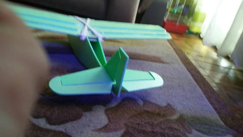

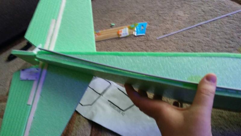

sławek Opublikowano 12 Kwietnia 2017 Opublikowano 12 Kwietnia 2017 Sporą wnękę wy ciachałeś , nic to -zobaczymy po zmontowaniu usterzenia . Wystarczyło przymierzyć jaki ruch ma łącznik steru wysokości powiedzmy przy wychyleniach 20' max 25' (stopni) w górę i tyle w dół ,odmierzyć i tylko tyle wyciąć dla niego luzu w kierunku . Ale to detal i kolejna nauka na przyszłość. Wklej teraz usterzenie poziome w kadłub ale nie zapomnij przymierzyć czy nie jest one przekrzywione -jeśli tak to popraw kadłub w miejscu jego montowania (analogicznie do skrzydeł) PAMIĘTAJ O ZACHOWANIU KĄTÓW -przymierz szablon kadłuba jeśli go nie wyrzuciłeś LINIE KADŁUBA POD SKRZYDŁEM I POD STATECZNIKIEM MUSZĄ BYĆ WZGLĘDEM SIEBIE IDEALNIE RÓWNOLEGŁE Dopuściłbym jeszcze ewentualnie zaklinowanie poziomego na (minus) -1 stopień Jak statecznik wyschnie zacznij montować pion według poprzednich wskazówek . UPS nie zauważyłem że edytowałeś i usterzenie skleiłeś -nie wygląda źle. Czyli co? zabieramy się za bowdeny?
MrTrulosek Opublikowano 12 Kwietnia 2017 Autor Opublikowano 12 Kwietnia 2017 Wszystko juz zamontowane Wysłane z mojego LG-K420 przy użyciu Tapatalka
