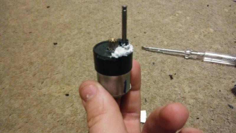

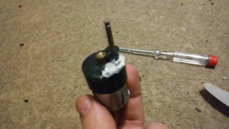

MrTrulosek Opublikowano 16 Kwietnia 2017 Autor Opublikowano 16 Kwietnia 2017 Jak ktos jest zainteresowany jak naprawilem przekladnie to załączam zdj Wysłane z mojego LG-K420 przy użyciu Tapatalka Jak ktos jest zainteresowany jak naprawilem przekladnie to załączam zdj

MrTrulosek Opublikowano 17 Kwietnia 2017 Autor Opublikowano 17 Kwietnia 2017 A ja niestety uziemiony musze zaczekac na nowy silnik bo mojej przekladni nie da sir juz naprawic tak zeby bylo jak wczesniej Wysłane z mojego LG-K420 przy użyciu Tapatalka 1
