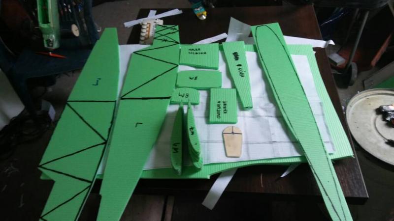

MrTrulosek Opublikowano 3 Maja 2017 Autor Opublikowano 3 Maja 2017 Tyle jest juz powycinane, zostaly tylko skrzydla i dzwigar z depronu do wycieciana reszta to sklejka
Vesla Opublikowano 3 Maja 2017 Opublikowano 3 Maja 2017 Fajnie, dorabiaj elementy ze sklejki i składaj to wszystko do kupy.
MrTrulosek Opublikowano 3 Maja 2017 Autor Opublikowano 3 Maja 2017 No i ustrzenie bd z bialego depronu Wysłane z mojego LG-K420 przy użyciu Tapatalka

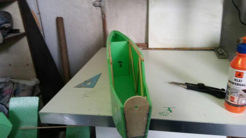

MrTrulosek Opublikowano 6 Maja 2017 Autor Opublikowano 6 Maja 2017 Dzisiaj rusza robota, zakupilem listewki i inne potrzrbne rzeczy trochu nawet na zapas - okolo 3 szt sobie zapasowych zrobilem 6x2 na wszelki wypadek Wysłane z mojego LG-K420 przy użyciu Tapatalka Jeszcze co do kleju to kleje dragonem polimerowym (uniwersalnym)

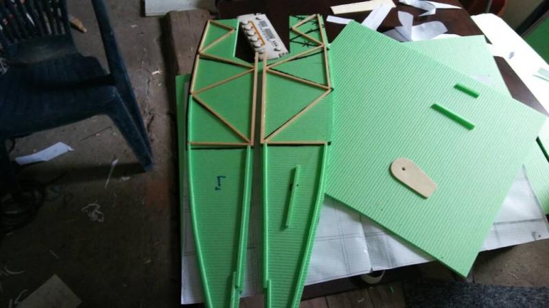

MrTrulosek Opublikowano 6 Maja 2017 Autor Opublikowano 6 Maja 2017 No i juz polowki kadluba skonczone Kadlub sklejony na czas klejenia wrega silinka dostala pomoc w postaci tasmy Wysłane z mojego LG-K420 przy użyciu Tapatalka 1
sławek Opublikowano 6 Maja 2017 Opublikowano 6 Maja 2017 Dodał bym z cienkiej sklejki wzmocnienia połączeń listewek bo jakoś tak "luźno" wyglądają. Same ich wklejenie w depron przy takiej niemal kratownicowej konstrukcji bez ich zespolenia między sobą nic nie wniesie do konstrukcji . brak listewki na górze przodu .
MrTrulosek Opublikowano 6 Maja 2017 Autor Opublikowano 6 Maja 2017 Listewki u gory u alexa nie bylo i myslalem ze mialo nie byc - juz poprawiam i rob8e wzmocnienia Wysłane z mojego LG-K420 przy użyciu Tapatalka
stema Opublikowano 6 Maja 2017 Opublikowano 6 Maja 2017 post-19524-149406536867.jpg Dodał bym z cienkiej sklejki wzmocnienia połączeń listewek bo jakoś tak "luźno" wyglądają. Same ich wklejenie w depron przy takiej niemal kratownicowej konstrukcji bez ich zespolenia między sobą nic nie wniesie do konstrukcji . brak listewki na górze przodu . Jeżeli listewki są całą powierzchnią przyklejone do depronowych boczków i sklejone ze sobą to to w zupełności wystarczy. Te trójkąciki nic tu nie dodadzą.
MrTrulosek Opublikowano 6 Maja 2017 Autor Opublikowano 6 Maja 2017 Jedyny problem jest z dolna listewka dzieki zakrzywieniu korpusu po prostu odchodza od boczkow - zakleic to klejem czy jakos to wygiac mozna ?? Wysłane z mojego LG-K420 przy użyciu Tapatalka
