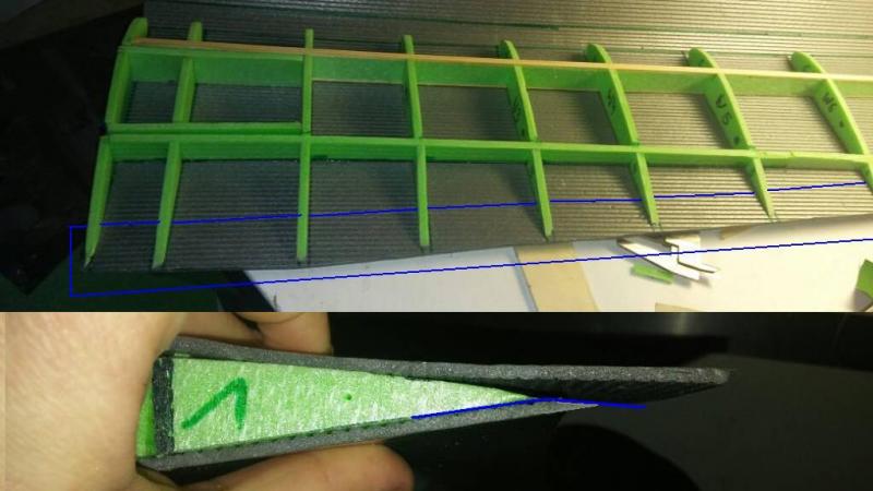

MrTrulosek Opublikowano 10 Maja 2017 Autor Opublikowano 10 Maja 2017 Czyli kleic juz ? Hehe szybko ale w sumie to caly dzien mi to zajelo (jedno skrzydlo) Wysłane z mojego LG-K420 przy użyciu Tapatalka
sławek Opublikowano 10 Maja 2017 Opublikowano 10 Maja 2017 Ja bym tak zostawił , robiąc drugi płat będziesz miał lepszą kontrole nad symetrią -np dźwigary będą przesunięte i po połączeniu skrzydeł łącznikami natarcie ich obu nie będzie w jednej linii. ....itp Przynajmniej wytnij poszycie drugiego i zaznacz na nim od pierwszego co jest gdzie ,plany planami ale zawsze coś się mogło przesunąć .
Bartek Piękoś Opublikowano 10 Maja 2017 Opublikowano 10 Maja 2017 W dniu 10.05.2017 o 19:00, sławek napisał: (sklejaj dragonem -dłużej schnie ale pozwoli na jakieś poprawki -przy UHU PORze -sklejone -pozamiatane . Dragon łapie tak samo szybko (niektórzy mówią, że Por nieco mocniej). Jak Dragonem kleisz metodą "na sucho", czyli pozwalając mu powierzchniowo wyschnąć, to "łapie" natychmiast i nie ma czasu na poprawki. Jak Porem kleisz "na mokro" to czas na poprawki jest. Kwestia wyboru techniki klejenia.

MrTrulosek Opublikowano 12 Maja 2017 Autor Opublikowano 12 Maja 2017 Zrobilem skrzydla zle przy pierwszym i musialem to samo zrobic przy 2 jak "zalatac" ta szpare miedzy skrzydlami ? Wysłane z mojego LG-K420 przy użyciu Tapatalka
MrTrulosek Opublikowano 12 Maja 2017 Autor Opublikowano 12 Maja 2017 Ok dziekuje Wysłane z mojego LG-K420 przy użyciu Tapatalka Gotowe , jakos to wyszlo teraz mam pytanie bo kupilem sobie dzwignie i czy do depronu bialego wystarczy na dragona przykleic czy trzeba robic tą plytke z np ramki od sim Takie dzwignie ... Troche inne niz te w citabrii (mniejsze otwory)
sławek Opublikowano 12 Maja 2017 Opublikowano 12 Maja 2017 Widzę że okleiłeś skrzydła taśmą , jeśli całe skrzydła są tak dobrze oklejone ja środek który tylko widać na fotkach- to wyszło Ci całkiem nieźle . Daj zdjęcia całości . Mam nadzieję że starałeś się wkleić tak łącznik skrzydła by złapał klejem również listewki dźwigaru. Co do orczyków to nadal stosuj poprzednią metodę ,biały depron to nadal wafelek pianki... Nawet w halowych modelach często stosuje się orczyki o wydłużonym ramieniu podstawy -właśnie by uniknąć jego wyłamania Wypełnienie szczeliny dobrze
