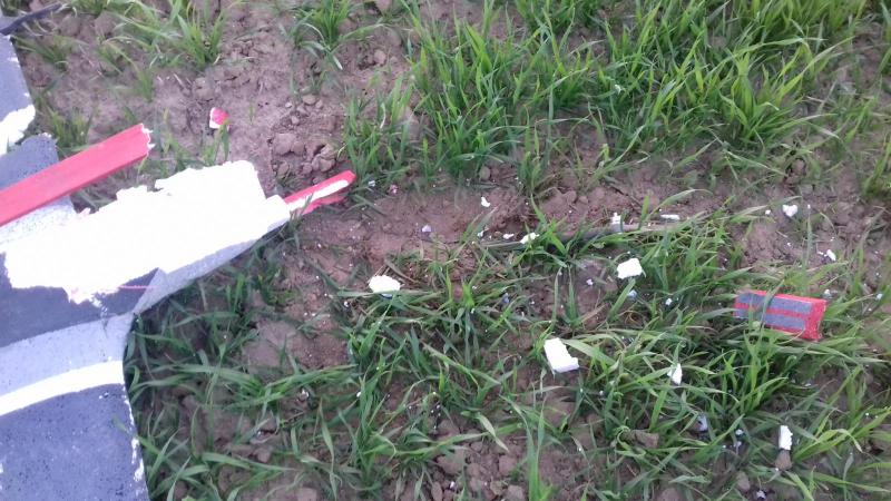

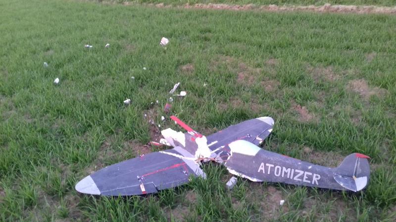

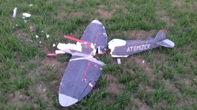

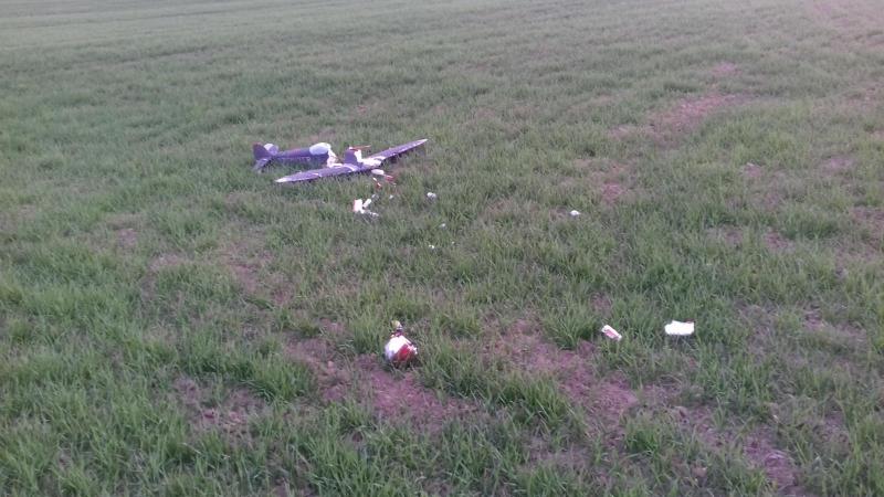

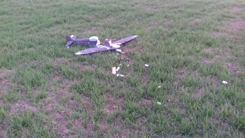

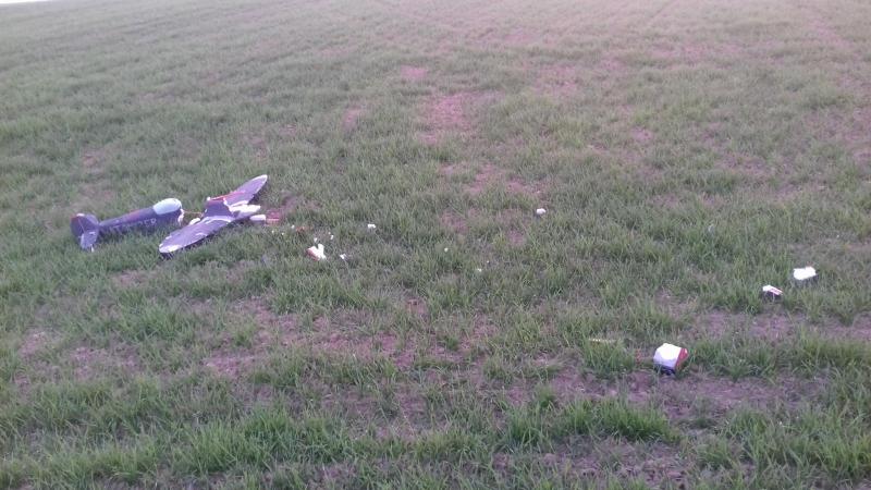

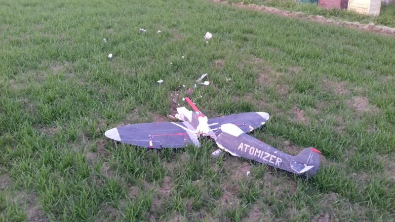

Atomizer Opublikowano 13 Maja 2017 Opublikowano 13 Maja 2017 Witam! Brak słów aby opisać to co się stało ???? Zdjęcie 1 Pozostałe... ... ... ...to nie był błąd pilota... Trzeba to wyjaśnić!

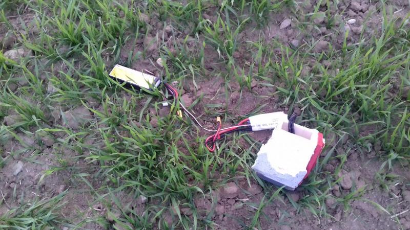

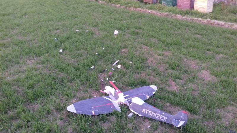

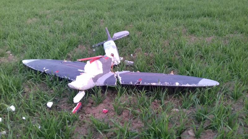

Atomizer Opublikowano 13 Maja 2017 Autor Opublikowano 13 Maja 2017 Co się stało? Pewnie brzoza To bardziej skomplikowane? Teraz to jest zagadka... Jak się pozbieram... model już zebrany he he to opiszę co się działo na chwilę przed. Nie to trwało dwa dni??? Wczoraj i dziś???? Modelarz z doświadczeniem na pewno będzie znał odpowiedz... na to co się wydarzyło. W zeszłym roku dałem na chwilę pobawić się koledze bo mi głowę zwracał ???? mówię no masz popilotój chwilę... no oczywiście model wyniosłem najpierw ma jakieś 100m nad ziemię. Po chwili miał pelno w gaciach i na sekundę przed rozbiorem się zabrałem mu aparaturę i uratowalem sytuację. Wracając na bezpieczne tereny juz rozluzniony na pełnym gazie zbyt mocno zanurkowalem i nie wyciągnąłem maszyny... Zachaczylem prawym skrzydłem o ziemię. Model przyniosłem do domu w 8 kawałkach. Przez zimę zebrałem go do kupy... no i tylko dwa loty. Wczoraj jeden a drugi dziś. Totalna miazga! silnik, pakiet, regulator, kable... ciekawe co da się odzyskać? Serwa????
Vesla Opublikowano 14 Maja 2017 Opublikowano 14 Maja 2017 Patrząc na okolice to mi się wydaje, że to OPL z ula go zestrzeliło. He he. A tak na marginesie to musiał mieć dużą szybkość. Rozpadł się konkretnie.
Atomizer Opublikowano 14 Maja 2017 Autor Opublikowano 14 Maja 2017 Ster wysokości zrobił swoje, tylko nie wiem o co chodzi dokładnie. Może zwarcie, albo jakieś zakłócenia, czy też radio już się zepsuło. A może sam regulator jest winny? To samo miałem przedwczoraj jak latałem. Lot zaczął się OK. Po ok 5min. nagle bez powodu model zaczyna nurkować! Chwila nieuwagi i było by to co wczoraj ale wyciągnąłem i latam dalej... za chwilę to samo i znowu model nurkuje. Znowu udało się wyciągnąć. Ale za chwilę znowu i jeszcze raz. Co chwila zaczyna się tak zachowywać. W ogóle nie da się latać! Cudem wylądowałem. A wczoraj już nie dało rady zapanować. Przed lotem wszystko sprawdziłem, bylo OK. Zacząłem lot normalnie i na razie wszystko w porządku. Po kilku minutach zaczyna nagle nurkować. I znowu jeszcze raz i znowu i coraz częściej i w końcu zauważyłem jak przelatywalem nad sobą, że samoistnie ster wysokości na chwilę wychowania się maksymalnie do dołu i właśnie to było tą przyczyną nagłego nurkowania modelu. W ostatnich sekundach lotu tak często się to obiawiało , że samolotem nie dało się sterować i z pełnym impetem w locie nurkowym uderzył w ziemię. 1

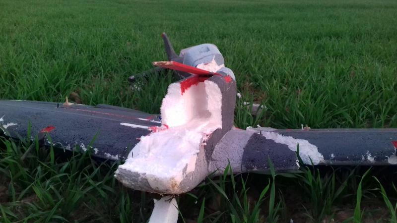

TeBe Opublikowano 14 Maja 2017 Opublikowano 14 Maja 2017 Ojtam, normalny. Złamany ogon i zmiażdżony ryjek. I zgięta oś silnika.

Atomizer Opublikowano 15 Maja 2017 Autor Opublikowano 15 Maja 2017 Nie mogłeś zdjąć gazu i uratować model? Mogłem ale nie udało się tym razem. Poprzedniego dnia miałem to samo i jak pisałem udało mi się bezpiecznie wylądować. A po za tym co da zdjęcie gazu jak na chwilę przed przyziemieniem samolot zaczyna gwałtownie nurkować przez wychylenie na max. steru wysokości... a taki model wyciągnąć z lotu nurkowego to potrzeba ok 10m. Przed kraksą leciałem jakieś 15m nad ziemią i przygotowywałem się już do lądowania za ulami w trawie, kiedy znowu nagle zaczął nurkować... Samego przyziemienia nie widziałem ponieważ tam gdzie spadł był dołek za górką. Podejrzewam, że udało by mi go się wyciągnąć jak bym leciał z 5m wyżej, z tego co widać jak się rozwalił to nie uderzył pionowo tylko już wychodził z lotu nurkowego a ja cały czas trzymałem drążek od steru wysokości do siebie i jak nurkował to wyłączyłem jeszcze silnik. Ojtam, normalny. Złamany ogon i zmiażdżony ryjek. I zgięta oś silnika. Oś silnika urwana, a łożyska do wymiany i wtedy jeśli sam rotor nie będzie krzywy to silnik uratowany. Jaki odbiornik i nadajnik? FlySky Fs-t6 odbiornik w zestawie MX-20 i GR-16. Ale problemem było serwo, które zdechło. No tak! a ja jak remontowałem model to zauważyłem, że po dotknięciu palcami wtyczek JR od rozdzielaczy i przedłużaczy serw co szły do ogona... serwa nagle ożywały i nawet jak była wyłączona aparatura. Podejrzewam jakieś zwarcie.
