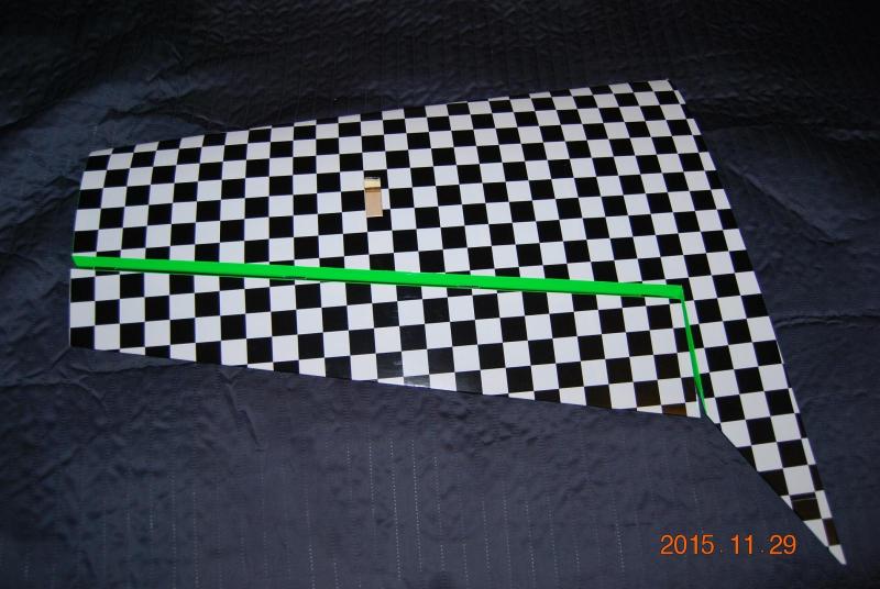

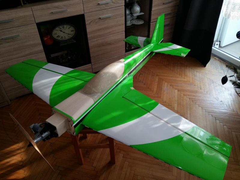

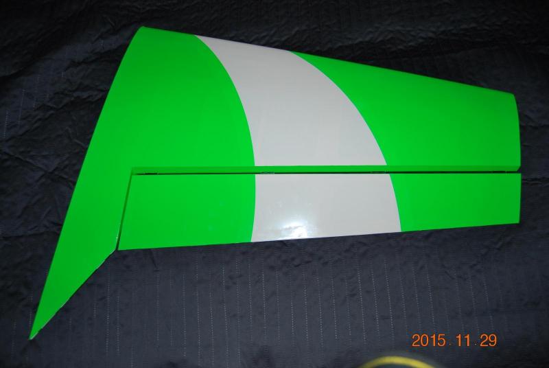

Gość Opublikowano 3 Października 2017 Opublikowano 3 Października 2017 Kiedyś napisałem taki poradnik w sprawie oklejania.http://forum.aerodesignworks.eu/viewtopic.php?f=18&t=96 Poniżej oklejanie skrzydeł na zakładkę 15mm. W przypadku chińskiej folii wystarczy.
enter1978 Opublikowano 3 Października 2017 Autor Opublikowano 3 Października 2017 Sławek, dzieki wielkie za poradnik, przestudiuję na pewno cały nim zacznę cokolwiek oklejać . Co do podwozia aluminiowego , na razie będzie aluminiowe , ale rozmawiałem z Marcinem (Viper) planuje coś zorganizować z chin po niższej cenie, więc i ja na sępa może się na jedno zaczepię do swojego modelu, podwozie to nie problem zawsze można odkręcić i założyć inne . Choć Krzysztofa model wazy 6700g z aluminiowym podwoziem.
