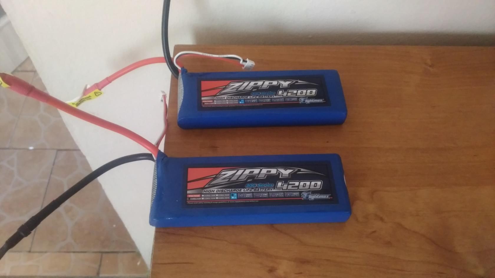

enter1978 Opublikowano 23 Marca 2018 Autor Opublikowano 23 Marca 2018 A do mnie dziś przyszła paczka od Marcina którą mi zamówił w HK. A w niej nowa elektrownia do modelu MX Akumulatory litowo żelazowe , ich pojemność to taki trochę przerost formy nad treścią , najwyżej będę je ładował dwa razy na sezon . Wagowo wypadają znakomicie , są sporo lżejsze od lipoli , gabarytowo jest trochę gorzej bo są duże , ale miejsce na nie pod maską jest. I teraz tak, sporo razy obejrzałem film z oblotu, i takie nasuwają mi się wnioski. Model faktycznie jest przeważony na ogon i trzeba oddać trymerem wysokość aby leciał w miarę prosto. Ale jak oddałem trymerem wysokość to w locie odwróconym sam robi pętlę, widać to na filmie w 1,44. I tak jak Tomek pisał wcześniej, nic nie będe na razie zaczepiał i kombinował, bo najwieksze problemy podczas tego oblotu i tak sprawiał gaz, silnik za szybko chodził i model chciał latać a nie lądować . Nowe akumulatory trafią pod domek silnika, a balast w postaci ołowiu zostanie zdemontowany, i tym sposobem dociążę dziób , ale mimo cięższych pakietów model zostanie odchudzony o 20g bo nowe pakiety sa cięższe od lipoli które zasilały model podczas oblotu o 150g, ale zdejmę ołów który dokładnie waży 170g. I myślę że będzie w sam raz, bo mi nie potrzeba aby ciążył dziobem do ziemi, tylko chcę mieć stery wysokości w pozycji zero i aby wtedy model leciał prosto, i to wszystko. A reszta to już kwestia wprawy pilota, i ja jestem świadomy swoich ograniczeń , ale ja do tej pory latałem swoja extrą , 180cm rozpiętości i prawie 6 kg do lotu, tak że to trochę cegła i ja mam z tego modelu nawyki. Extra 260 przy takiej prędkości i obrotach silnika jakie miał MX podczas próby lądowania, siadła by na ziemi i nie ma siły która by ją poderwała w powietrze. Natomiast MX ma dużą powierzchnie skrzydeł waży około 7,3kg i mocno chce latać, ja tak zachowującym sie modelem nigdy nie latałem i stąd latało się niezręcznie, to znaczy latało się fajnie i lekko, ale lądowało się beznadziejnie, bo według moich nawyków model juz dawno powinien jechać po ziemi, a on na przekór mi leci, a jeszcze lepsze że bez mocy ledwie pyrka, ja zaciągam wysokość a model bez stękania , przewracania się itp, wzbija się w powietrze i sobie odlatuje . Więc myślę że czułem sie nieswojo podczas pierwszego lotu dla tego że nie miałem do czynienia z modelem tej klasy, a przeważony model na ogon to szczegół . Na niego trzeba sie przestawić, wlatać w ten model i nauczyć sie tego że przy prędkości przy której powinien ledwo jechać po ziemi , model sobie lata i to stabilnie.

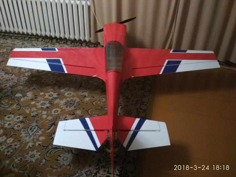

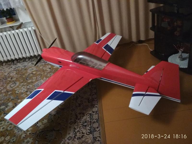

darkarll Opublikowano 24 Marca 2018 Opublikowano 24 Marca 2018 Jeszcze domalować niebieski pasek na masce i gotowe
enter1978 Opublikowano 24 Marca 2018 Autor Opublikowano 24 Marca 2018 Ładny Podczas następnego oklejania mam zamiar pobawić się w jakieś wzory , paski, itp, bo mój to taki łysy trochę jest bez żadnej grafiki. Natomiast ja jestem na etapie montażu nowych akumulatorów, ale słabo cos mi to idzie , kable przedłużyłem i chcę akumulatory zamontować z boku domku silnika, po jednym z każdej strony. zrobiłem podest , a własciwie jest to dwa paski sklejki 3mm i szerokości 4cm przebiegające przez domek tak że wystają po za domek jakies 35mm z każdej strony, i na wystającej sklejce stoją akumulatory. Te podesty przymocowałem do domku grubymi opaskami zaciskowymi, akumulatory będą osłonięte pianką epp 10mm. No i tak, akumulatory juz stoją na swoim miejscu, ale jak je przymocować na stałe do domku to nie mam pomysłu. Wydaje mi sie że domek mocno drży i jak bym przypasał pakiety do domku opaskami to podczas wibracji opaski wgryzą sie w osłonę akumulatora w postaci pianki epp i akumulator zacznie luźno siedzieć, zacznie latać w tych opaskach i i pewnie opaski po jakimś czasie uszkodzą fizycznie podskakujący w nich akumulator. No i z braku sensownego pomysłu rzuciłem na dziś tą zabawę w montaż nowych akumulatorów.
