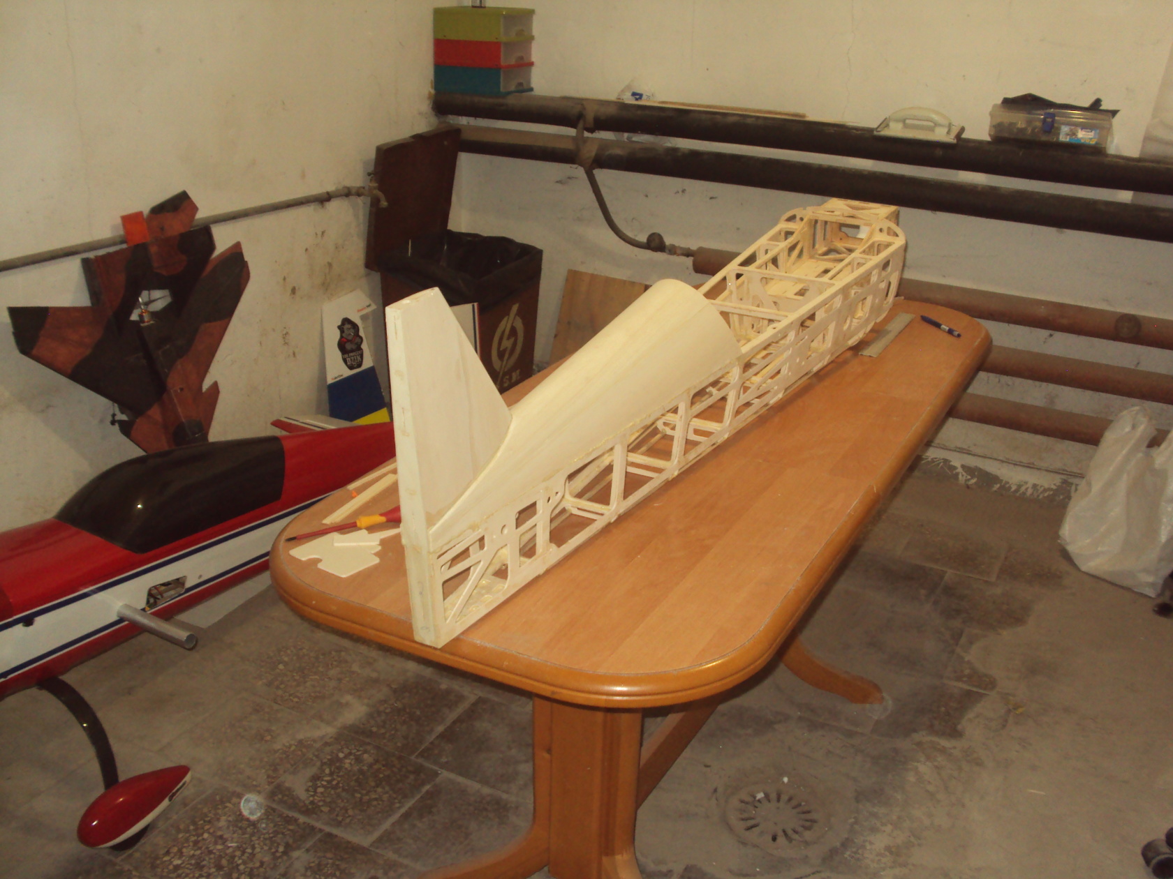

enter1978 Opublikowano 2 Października 2020 Autor Udostępnij Opublikowano 2 Października 2020 I po kłopocie , nowy kadłub zbudowany , nie jest jeszcze oszlifowany ale jest cały skończony , zostało wkleić kieszeń na rurę dźwigarową ,wzmocnienia pod stabilizację skrzydeł i tyle ale te części mam gotowe włącznie z kieszenią więc wklejenie to drobnostka , no i trzeba skleić kabinkę i kabinka to też drobnostka nie licząc tego że nie mam przeszklenia kabinki a teraz chcę kabinkę na bogato czyli węgiel. Kurcze kusi mnie aby wyjąć serwa z skrzydeł ubitego modelu i polatał bym tym nowym modelem , na nowe serwa nie mam chwilowo funduszy a stare i tak są uziemione , no kurcze kusi mnie szczególnie że znając życie pogoda totalnie się zepsuje w lutym a do tego czasu nie będzie dramatu , słońce nie pali , komary nie gryzą , no mocno mnie korci polatać nowym modelem. I na zdjęciu nowy kadłub, kurcze tak szczerze to jest trochę dłubaniny z kadłubem niby szybko ale nie do końca to tak hop siup. 1 Odnośnik do komentarza Udostępnij na innych stronach Więcej opcji udostępniania...
extra67 Opublikowano 2 Października 2020 Udostępnij Opublikowano 2 Października 2020 Czolem.Ladnie ladnie masz racje ze jest troche dlubaniny ale efekt cieszy.Wiesiu a przeszklenie kabiny przyklejasz przed czy po oklejeniu foli ? Pozdrawiam. Odnośnik do komentarza Udostępnij na innych stronach Więcej opcji udostępniania...
kszczech Opublikowano 2 Października 2020 Udostępnij Opublikowano 2 Października 2020 Przepraszam, że się wtrącę. Jak najbardziej po oklejeniu!!! Odnośnik do komentarza Udostępnij na innych stronach Więcej opcji udostępniania...
