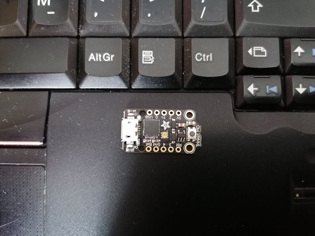

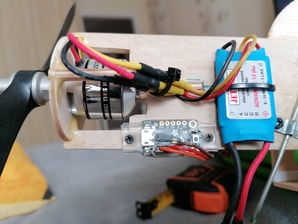

JacekJot Opublikowano 24 Września 2023 Opublikowano 24 Września 2023 To jest ta płytka , kosztuje koło 50 zł można kupić w kraju , oprogramowanie darmowe można modyfikować dowolnie z poziomu laptopa. Niestety brak żyroskopu nie pozwala na regulację obrotów lotu góra dół. Można poczytać na stronie użytkowników. W razie problemów mam ściągnięte oprogramowanie dwa pliki, można je pobrać ze strony o płytce. Ma fajną sygnalizację stanu pracy mocnymi diodami, widać nawet w słoneczny dzień z daleka. Tu link do strony z włącznikiem , warto poczytać https://circuitflyer.com/Touch_and_Go/.

JacekJot Opublikowano 24 Września 2023 Opublikowano 24 Września 2023 W dniu 24.09.2023 o 13:25, Adam P. napisał: tylko program trzeba napisać. Rozwiń Tyle wiemy wszyscy, gorzej z czasem i zdobyciem odpowiedniej wiedzy by "napisać". Tu jest prosty gotowiec do użytku dosłownie po dwóch godzinach od wyjęcia z paczki, oblatany i działający a do tego niewielkich rozmiarów. Szkoda by leżał "odłogiem" tym bardziej że można eksperymentować z programem. Koszt śmieszny w porównaniu z "prawdziwymi" włącznikami.
leszek-bart Opublikowano 24 Września 2023 Opublikowano 24 Września 2023 Ja jednak nie znam angielskiego ale gdyby ktoś w pełni zmontował taką płytkę i wgrał program oraz żyro to byłbym chętny . Jak się zmienia ustawienia takiej płytki i nie widzę wyświetlacza parametrów . Ja w swoim systemie miałem wyświetlacz .
JacekJot Opublikowano 25 Września 2023 Opublikowano 25 Września 2023 Programowanie w "polu" dotykowo sygnalizowane diodami. Można przetłumaczyć google w zupełności wystarcza ściąga się dwa pliki jeden to można rzec bios płytki drugi to program. Oba wgrywa się do płytki programem CircuitPython z tej strony: https://circuitpython.org/downloads. Proste to i działa bez żadnych problemów.

JacekJot Opublikowano 29 Września 2023 Opublikowano 29 Września 2023 "Prawdziwe" włączniki biją to rozwiązanie na głowę ale do podstawowego latania elektrykiem na uwięzi to rozwiązanie za 65 zł z wysyłką jest akceptowalne. Napisałem o tej płytce bo co jakiś czas ktoś szuka czegoś prostego i taniego do włączania silnika . Szlak został przetarty u mnie bez problemów działa to na kliku różnych regulatorach mniej lub bardziej zaawansowanych. Pozdrawiam.
