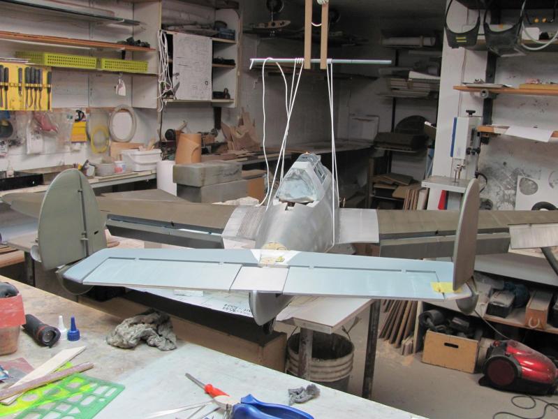

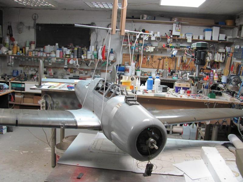

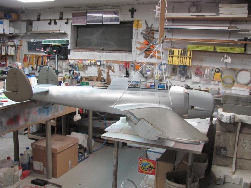

Lucjan Opublikowano 27 Sierpnia 2018 Autor Opublikowano 27 Sierpnia 2018 Przyszła pora na wstępne wyważanie modelu. Ilość użytego do wyważenia ołowiu wskazuje na to że będę musiał wykonać lżejszy statecznik poziomy. 1
Geralt Opublikowano 27 Sierpnia 2018 Opublikowano 27 Sierpnia 2018 O takiego sposobu nie znałem. Rozumiem Lucjan, że pion wskazuje wyliczony CG?
stema Opublikowano 28 Sierpnia 2018 Opublikowano 28 Sierpnia 2018 W tym sposobie pion pokazuje wyliczony ŚC.
dyra63 Opublikowano 28 Sierpnia 2018 Opublikowano 28 Sierpnia 2018 Sum -wygląda bombowo .Ta wyważarka to chyba tzw."Vanessa" - często stosowana przez modelarzy na amerykańskim forum makieciarzy RCSB.Panie Lucjanie teraz zbliża sie to najlepsze -czyli malowanie i okraszanie .
Lucjan Opublikowano 28 Sierpnia 2018 Autor Opublikowano 28 Sierpnia 2018 Tak Koledzy , to VANESSA i powiem że fajnie się wyważa model tą metodą .
kesto Opublikowano 28 Sierpnia 2018 Opublikowano 28 Sierpnia 2018 Ilość użytego do wyważenia ołowiu wskazuje na to że będę musiał wykonać lżejszy statecznik poziomy. Zdejmij formę z obecnego i zrób laminatowy.
jarek_aviatik Opublikowano 28 Sierpnia 2018 Opublikowano 28 Sierpnia 2018 W tym sposobie pion pokazuje wyliczony ŚC. Wyważarka typu Vanessa - pion wskazuje rzeczywiste położenie SC. Wyliczone (wyznaczone) położenie SC zaznacza się na modelu i tak doważa model aby pion wskazywał na znaczek. Edit: Jedna ważna rzecz - jeśli pion wskazuje na znaczek, to nasz model musi być w poziomie (oś podłużna modelu)
Geralt Opublikowano 28 Sierpnia 2018 Opublikowano 28 Sierpnia 2018 Dzięki Panowie za super wykład, muszę sobie taką Vanesę wystrugać.
Lucjan Opublikowano 28 Sierpnia 2018 Autor Opublikowano 28 Sierpnia 2018 Zdejmij formę z obecnego i zrób laminatowy. Witaj Krzyśku! Czytasz w moich myślach , tak zamierzam zrobić , będzie szybciej niż robienie od podstaw nowego statecznika .

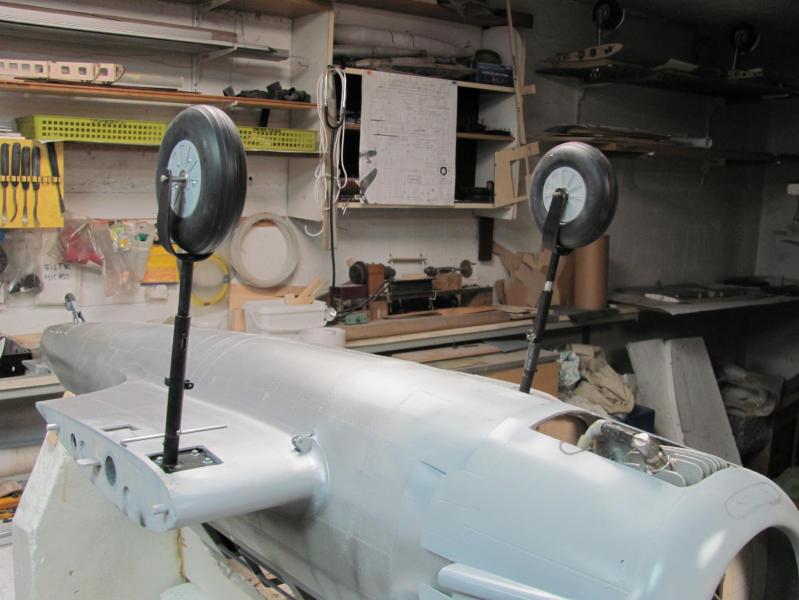

Lucjan Opublikowano 8 Października 2018 Autor Opublikowano 8 Października 2018 Po małej przerwie prace znowu ruszyły. Teraz na tapecie podwozie . 1

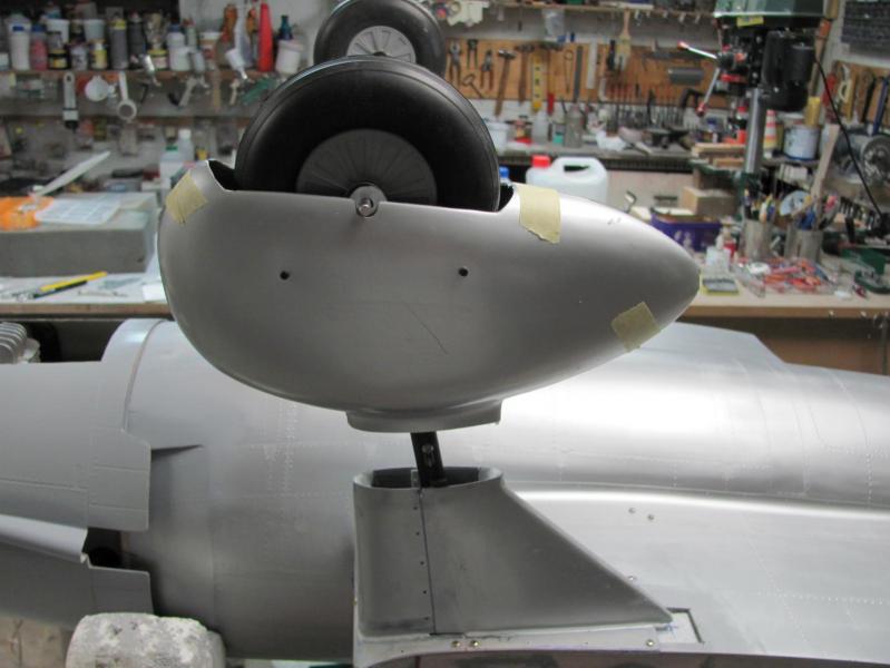

Lucjan Opublikowano 12 Października 2018 Autor Opublikowano 12 Października 2018 Dzisiaj ciąg dalszy zmagań z podwoziem.

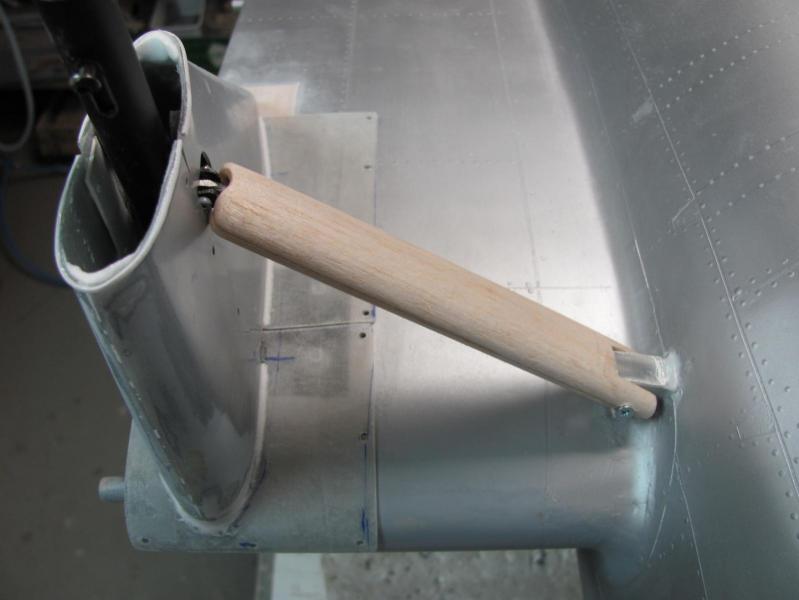

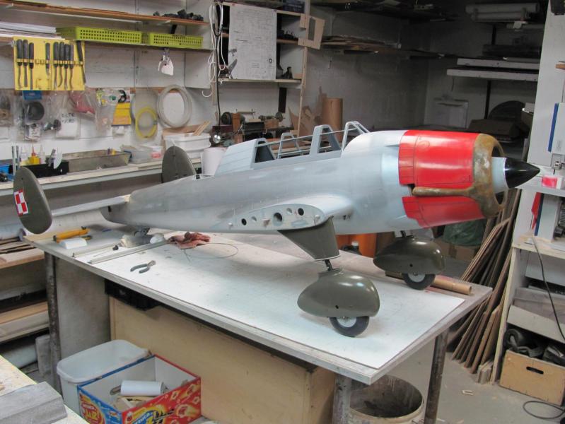

Lucjan Opublikowano 18 Października 2018 Autor Opublikowano 18 Października 2018 Trochę dłubaniny przy zastrzałach podwozia i przy masce silnika 2

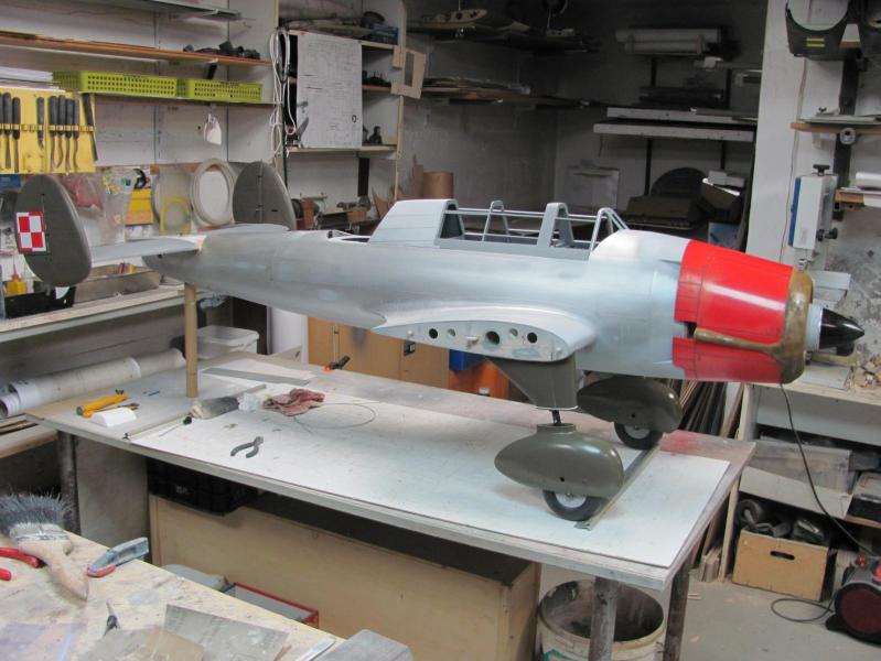

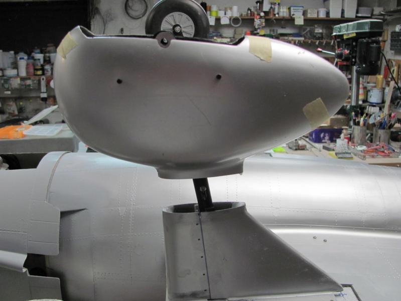

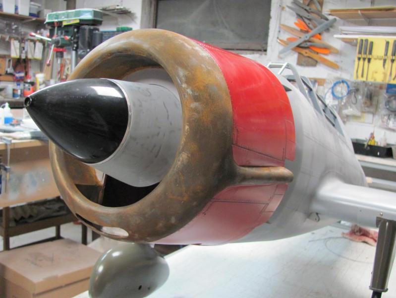

Lucjan Opublikowano 26 Października 2018 Autor Opublikowano 26 Października 2018 Trochę powalczyłem przy modelu . Na pierwszy ogień poszła maska silnika i owiewki podwozia. 1
merlin71 Opublikowano 26 Października 2018 Opublikowano 26 Października 2018 wow! piękny! robi wrażenie! Lucjan możesz coś więcej jak zrobiłeś rdzę? W jaki sposób to malowałeś i jakimi farbami?
