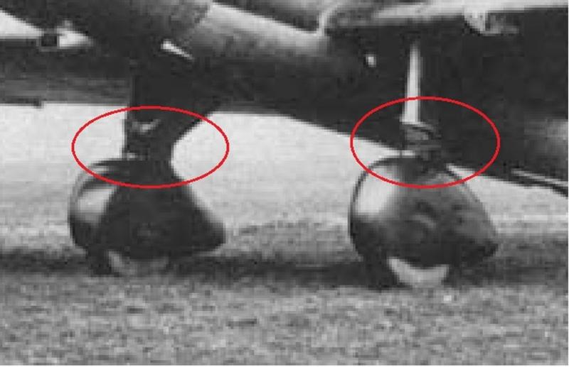

Lucjan Opublikowano 13 Kwietnia 2018 Autor Opublikowano 13 Kwietnia 2018 Wszystko wskazuje na to, że to były szmaciane worki (tak jak w Karasiu) usztywniane paskami duralu. Nie było tam gumy. Witaj Krzysku! Jako że to będzie pół- makieta chcę uprościć sobie życie .Taki gumowy element będzie łatwy do zdejmowania w czasie demontażu podwozia, a fakturę brezentu można uzyskać na gumie
stema Opublikowano 13 Kwietnia 2018 Opublikowano 13 Kwietnia 2018 Kiedyś na forum już widziałem gdzieś takie fartuchy ...... chyba w PZL-26. W PZL 26 były podobne jak w Karasiu. Sum miał nieco inne rozwiązanie.
mecenas Opublikowano 16 Kwietnia 2018 Opublikowano 16 Kwietnia 2018 Sum miał nieco inne rozwiązanie. Stefciu, możesz coś więcej?
stema Opublikowano 16 Kwietnia 2018 Opublikowano 16 Kwietnia 2018 W Sumie nie uginała się cała owiewka jak w PZL26 i Karasiu tylko część między osłoną koła, a owiewką.

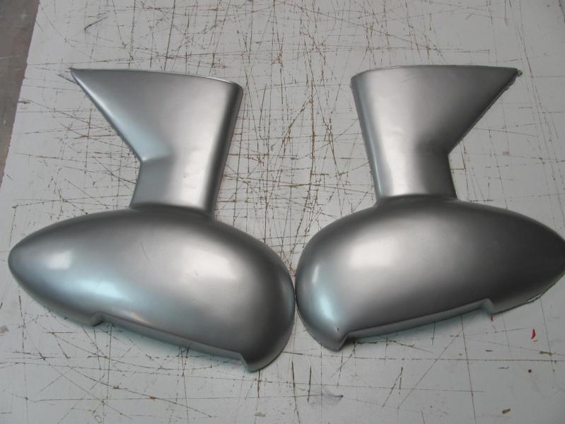

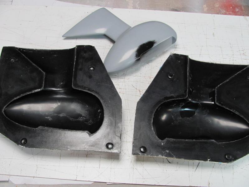

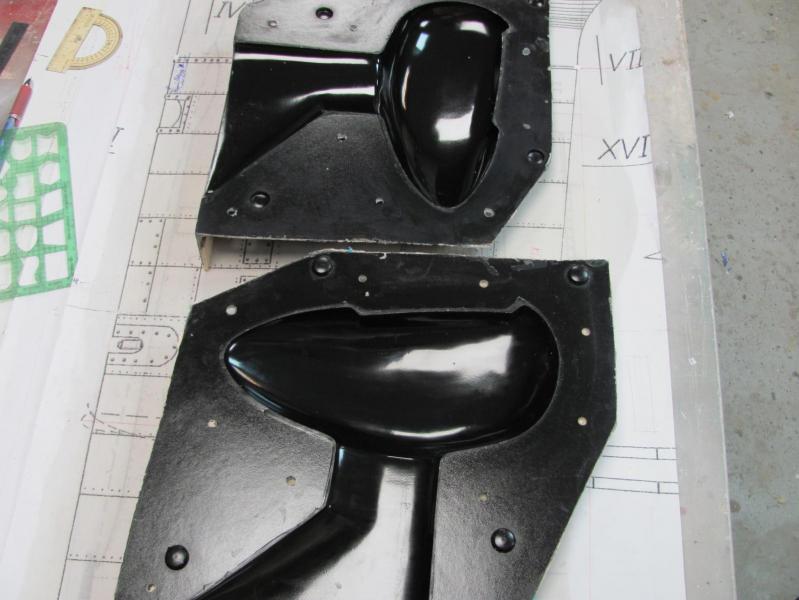

Lucjan Opublikowano 18 Kwietnia 2018 Autor Opublikowano 18 Kwietnia 2018 Forma na owiewkę gotowa. Tuż po otworzeniu. A to widok po zmyciu rozdzielacza PVA . 1

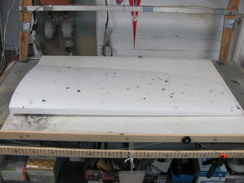

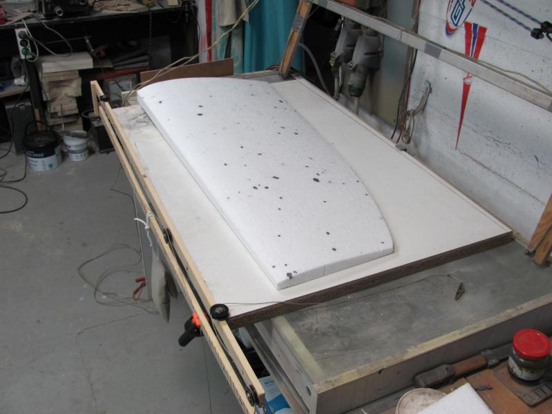

Lucjan Opublikowano 18 Kwietnia 2018 Autor Opublikowano 18 Kwietnia 2018 Rdzenie skrzydeł już wycięte . 1

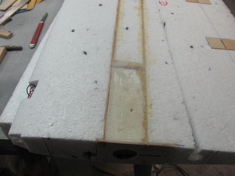

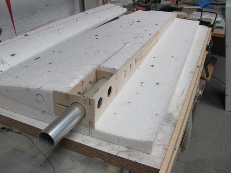

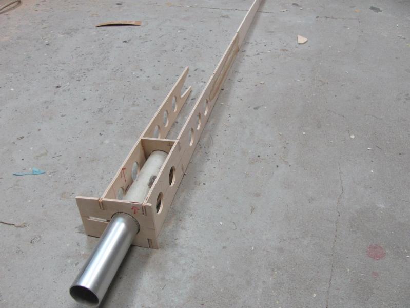

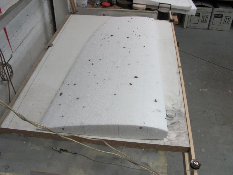

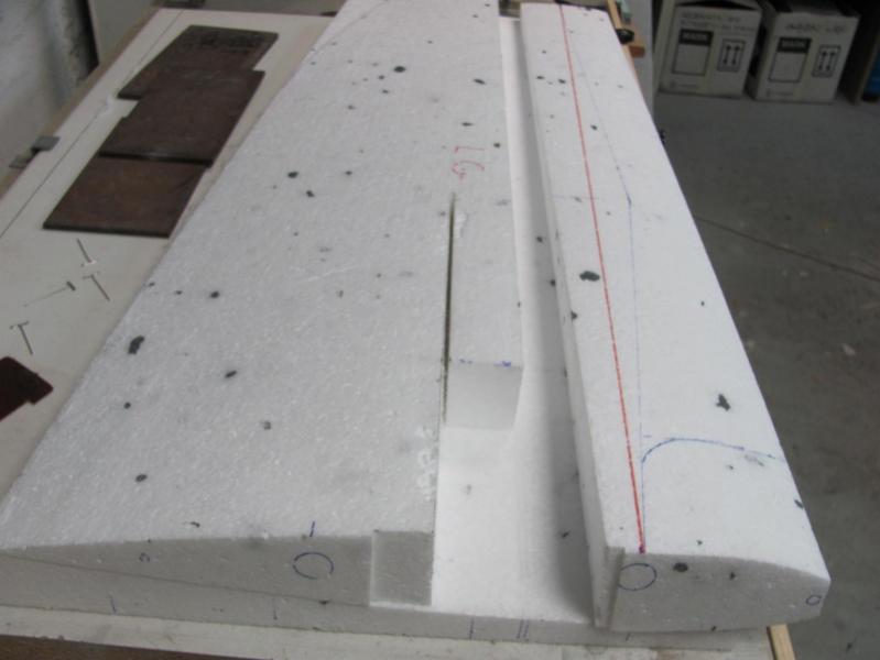

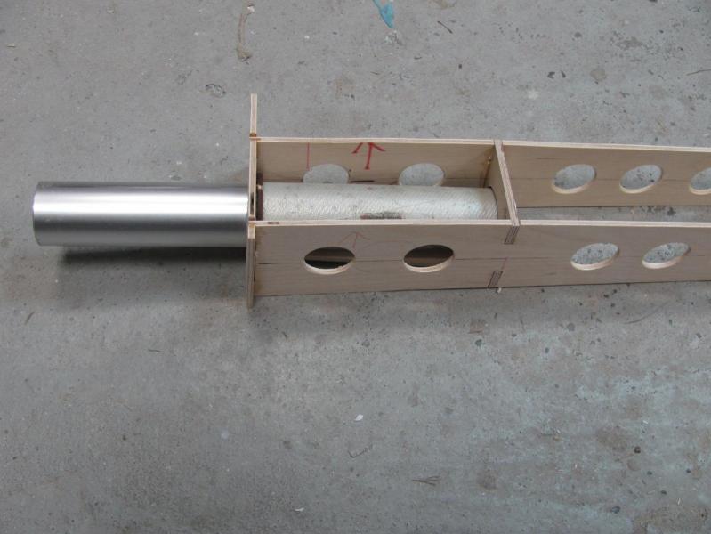

Lucjan Opublikowano 20 Kwietnia 2018 Autor Opublikowano 20 Kwietnia 2018 Dzisiaj przygotowałem styropianowy rdzeń do montażu dżwigara . Dżwigar główny wraz z pomocniczym tworzą konstrukcję w której zamocowana będzie obsada rury nośnej. 1

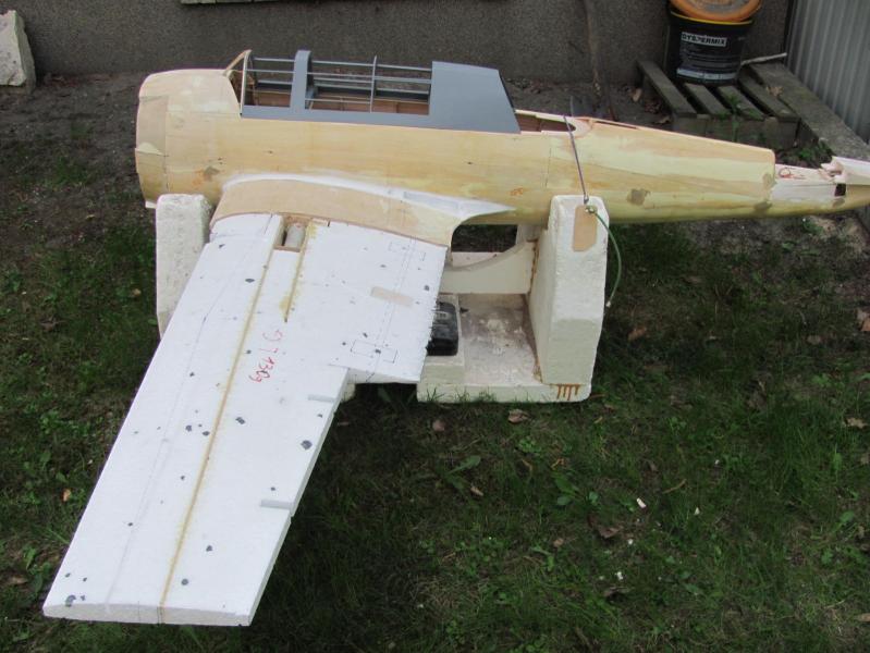

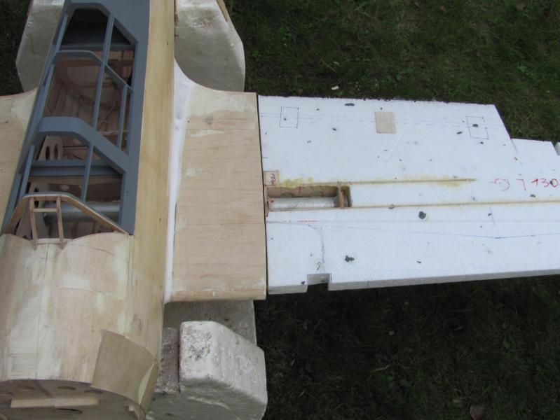

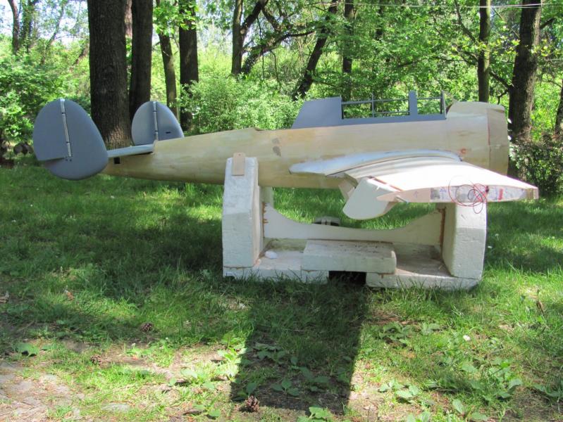

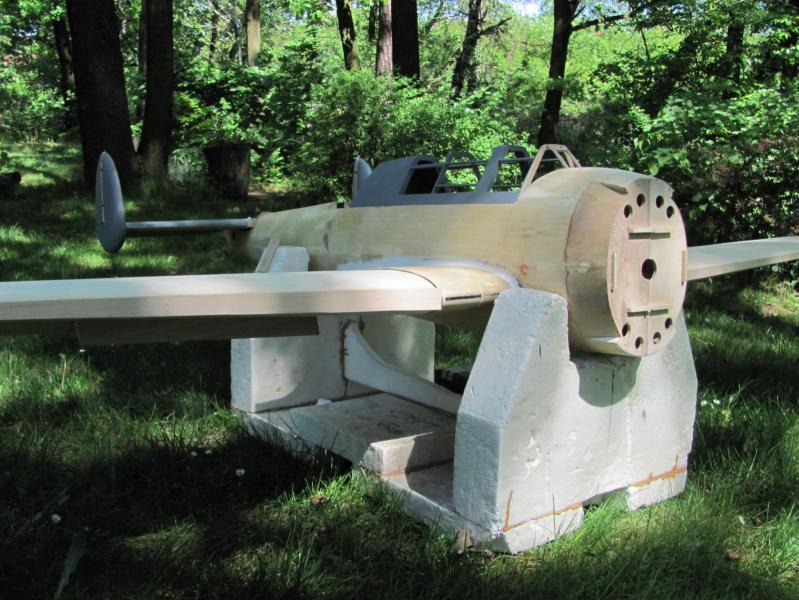

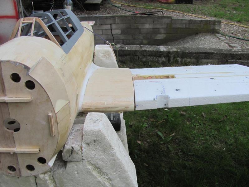

Lucjan Opublikowano 21 Kwietnia 2018 Autor Opublikowano 21 Kwietnia 2018 Nie mogłem się doczekać przymiarki skrzydła do kadłuba. Teraz pozostaje do zrobienia prawe skrzydło na surowo , a potem oklejenie balsą 2 mm + tkanina szklana. 1

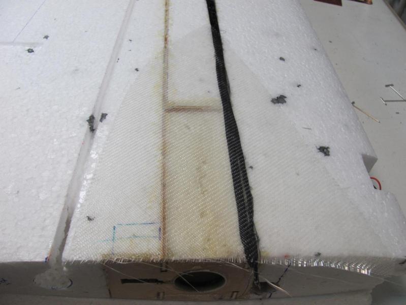

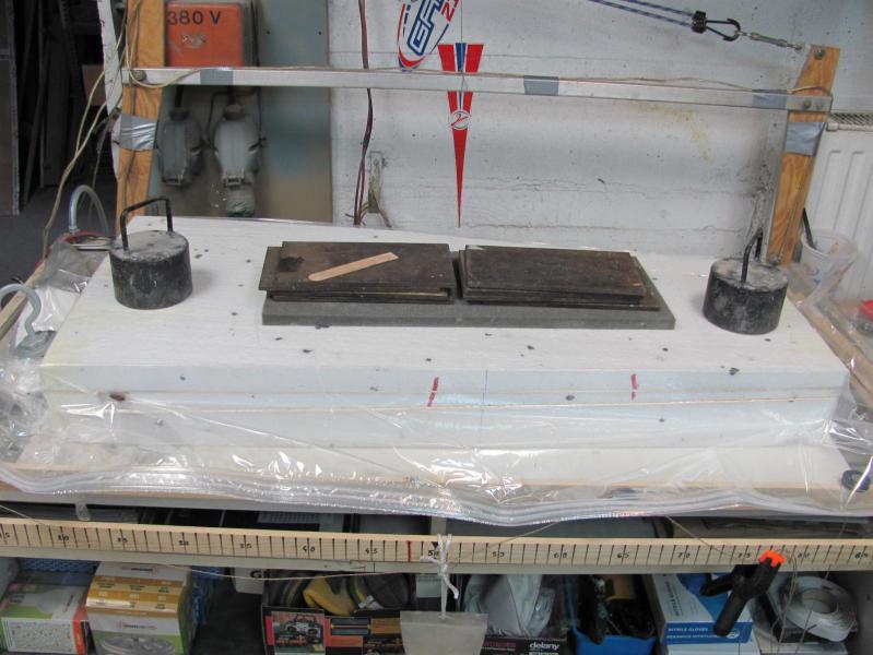

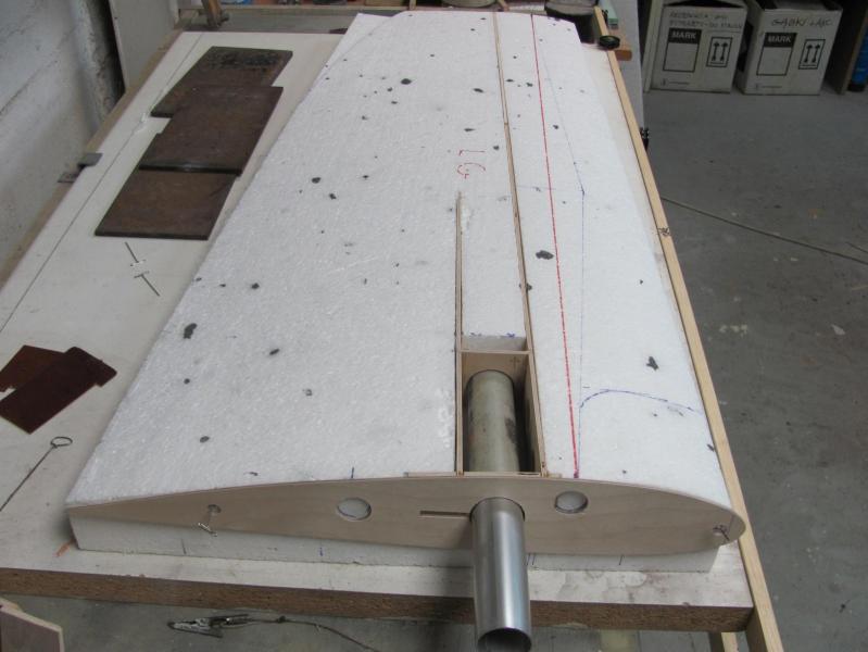

Lucjan Opublikowano 26 Kwietnia 2018 Autor Opublikowano 26 Kwietnia 2018 Na rdzenie przy laminowałem wzmocnienia z węgla i tkaniny szklanej . Teraz trzeba poczekać aż się utwardzi i można będzie kleić pokrycie z balsy. 1

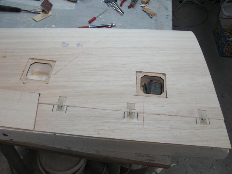

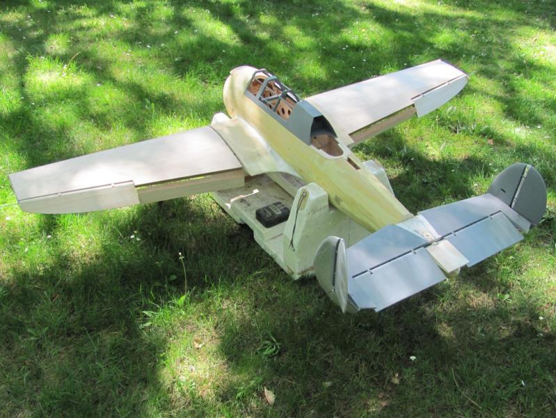

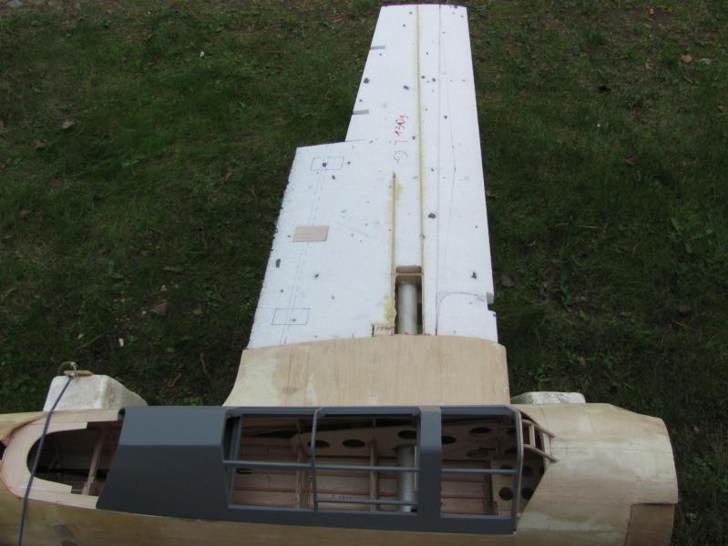

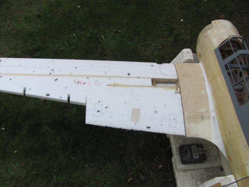

Lucjan Opublikowano 28 Kwietnia 2018 Autor Opublikowano 28 Kwietnia 2018 Jedno skrzydełko prawie gotowe W między czasie wylaminowałem owiewkę koła 1

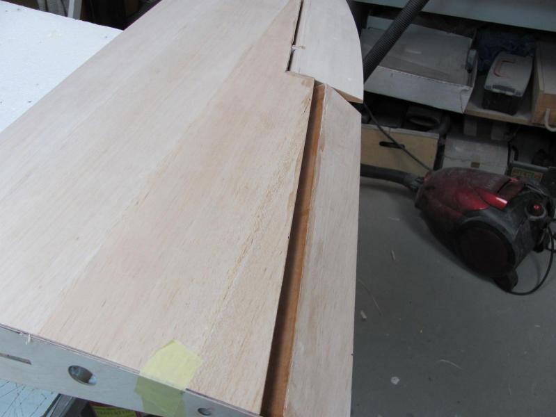

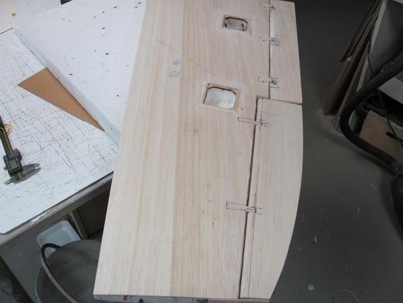

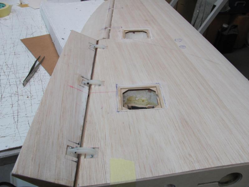

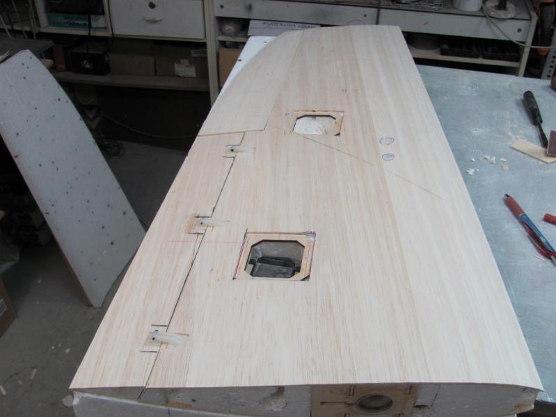

Lucjan Opublikowano 1 Maja 2018 Autor Opublikowano 1 Maja 2018 Lotka i klapa zamocowana na zawiasach do skrzydła.

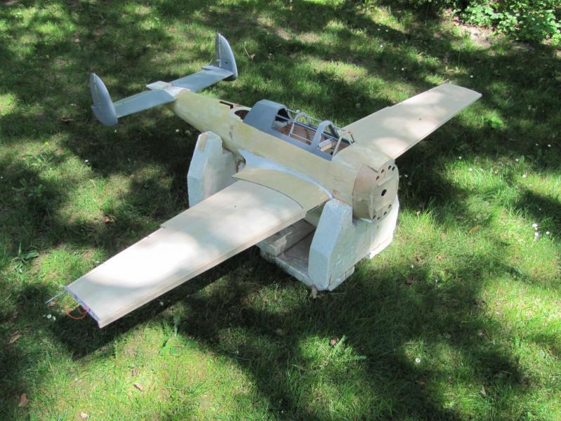

jetfan Opublikowano 6 Maja 2018 Opublikowano 6 Maja 2018 Model bomba, i to polskiego samolotu. Super. W jaki sposób wykończysz powierzchnię?
madrian Opublikowano 6 Maja 2018 Opublikowano 6 Maja 2018 A gdzie standardowa miarka "browarna" 0,5L co by ocenić wielkość? Pięknie się prezentuje. Będzie ozdobą nieba.
