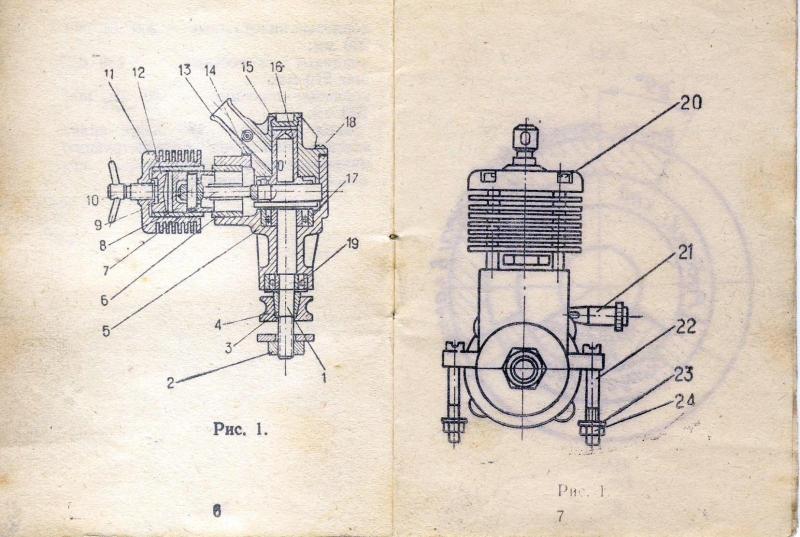

Przeglądając stare klamoty, znalazłem karter od Rytma... Zaskoczyło mnie to, że łożyskowany wał silnika miał dodatkowo mosiężną (brązową) panewkę. Nie jestem pewien, czy to był standard, czy raczej czyjaś twórczość "tuningowa", mająca go uszczelnić? Może ktoś zna odpowiedź na to pytanie?
Jeśli ta brązowa/mosiężna tulejka jest stożkowa, to może chodzić o zaciskowy stożek(cz.3) mocowania piasty(cz.4) na wale silnika(cz.1) .
