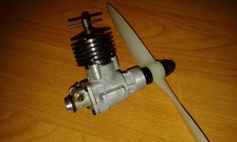

Witam wszystkich :)

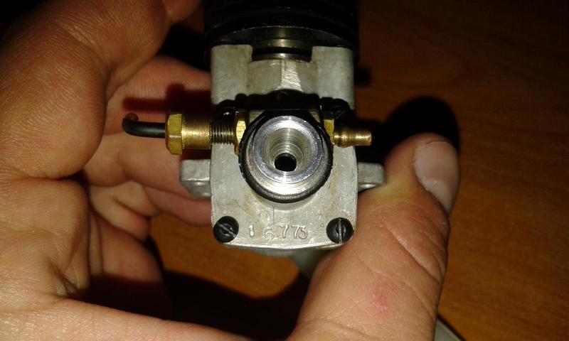

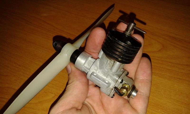

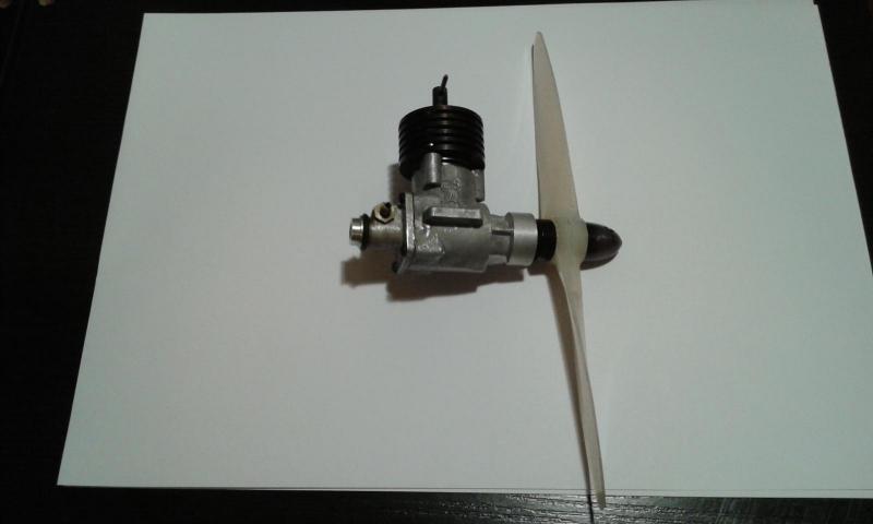

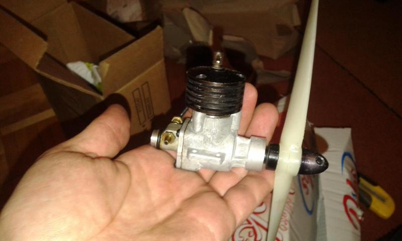

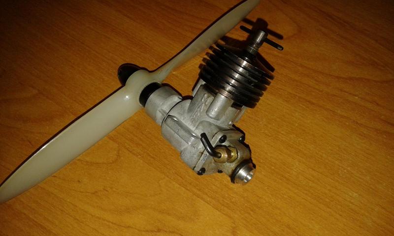

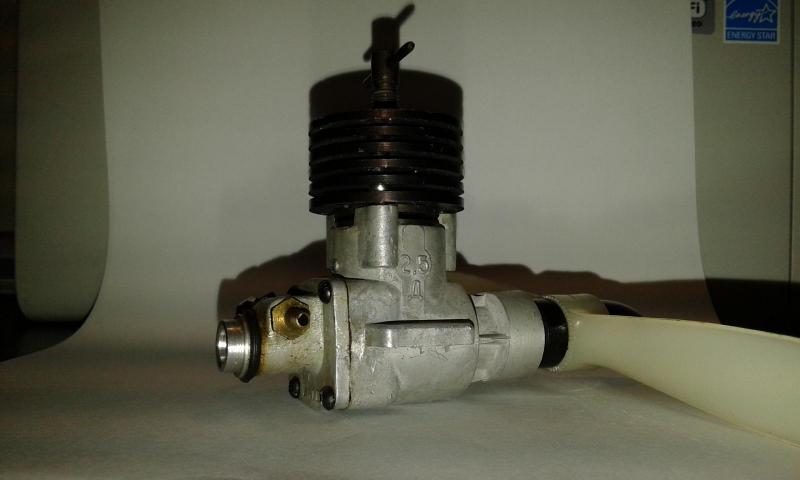

Przedstawiam mój nowy nabytek, pierwszy silniczek samozapłonowy. Marzenie dzieciństwa... :rolleyes:  Jest to MARZ 2,5D, nabyłem go na aukcji za 90zł. Napisane było że nigdy nie odpalany... i tak było. Silnik zakonserwowany, brak oznak pracy, nówka sztuka. Przedstawiam zdjęcia, które więcej powiedzą niż słowa ;) Na jednym widać numer seryjny. Jest tylko problem z przeciwtłokiem, tłok go dotyka, widocznie konserwacja go unieruchomiła, czym czyścicie swoje samozapłony z konserwacji?

Zrobione, nie mogłem spać spokojnie bez zabawy z nim :) Przeciwtłok przesunięty a silniczek czysty, wczoraj go wymoczyłem, wytarłem trochę przesmarowałem olejem. Czuć kompresję, może dziś uda mi się go odpalić.

Dziś walczyłem z odpaleniem mojego samozapłonu, niestety bezowocnie :rolleyes: Jednak nie poddaję się i będę walczył do momentu aż kiedyś zapali. Silnik ani razu nie odpowiedział, po mocnym obróceniu śmigłem robi dwa obroty i odbija. Przeciwtłok chodzi z dużym oporem i oczywiście po dokręcaniu co 1/4 obrotu po kilku próbach uruchomienia musiałem go ręcznie cofać bo poczułem że znowu dotyka do tłoka.
Moje paliwo to:
-olej silnikowy 2T Lotos (różowy) 30%
-nafta świetlna 20%
-samostart ("Moje auto") 50% chociaż nie wiem czy dobrze się mieszał z resztą, po dodaniu go (wtryśnięciu zawartości do reszty składników) ulatniał się gaz.
Podejrzewam też że ten samostart ma niską zawartość eteru. Nie próbowałem jeszcze mieszanki paliwa w stosunku 50% samostart(eter) i 50% olej (ew. rycyna bo posiadam, jest gęstsza od tego oleju Lotos 2T)
Samo wtryśnięcie samostartu na denko tłoka a później i do gaźnika też nic nie dały.

Heh.. Racja, chciałem jak najszybciej go odpalić, a co nagle to po diable. Rozumiem że nafta jest ok. Olej - sprawdziłem kartę charakterystyki i okazało się że ma za małą lepkość, więc zamieniam na inny, dobrany wg książki Schiera. Samostart - porażka, postaram się o eter lub gotowe paliwo.
