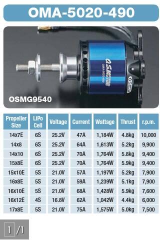

Viper Opublikowano 14 Lipca 2015 Opublikowano 14 Lipca 2015 Ja proponuję bezszczotkowego Osa OMA-5020-490, na 16x10 na 5s jeśli mnie pamięć nie myli ma coś koło 5kg ciągu, a na 6s na tym samym śmigle koło 6,1kg. Mam taki w podobnej wielkości katance (1500 mm rozpiętości). Model z wagą do lotu około 2,6 kg na 5 s nielimitowane dynamiczne wznoszenie, a na 6s... lepiej niż rakieta
M.Ch. Opublikowano 14 Lipca 2015 Opublikowano 14 Lipca 2015 Ten O.S. to 30g wiecej w porównaniu do AXi. Poniżej tabelka ze specyfikacją techn. Trochę dużo pradu bierze. Pakiety 2650 starczyłyby na ok. 3,5min do 3,8V/cela. Wysyłane z mojego ST27i za pomocą Tapatalk 2
radek872 Opublikowano 14 Lipca 2015 Opublikowano 14 Lipca 2015 Miałem Pulso 4120/20 w Su 29 50E i na takim zestawieniu jak podałem latałem spokojnie 9min.Ten OS prądożerny dosyć na 16x8 i jest to śmigło mocno obciżające ten silnik
