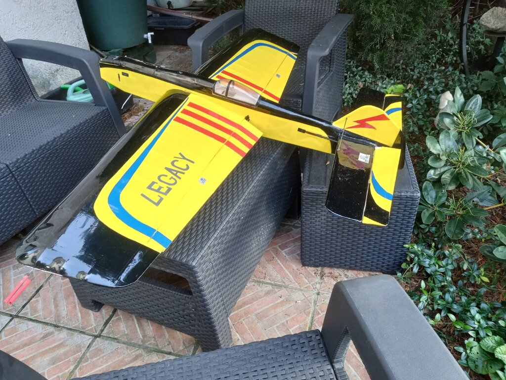

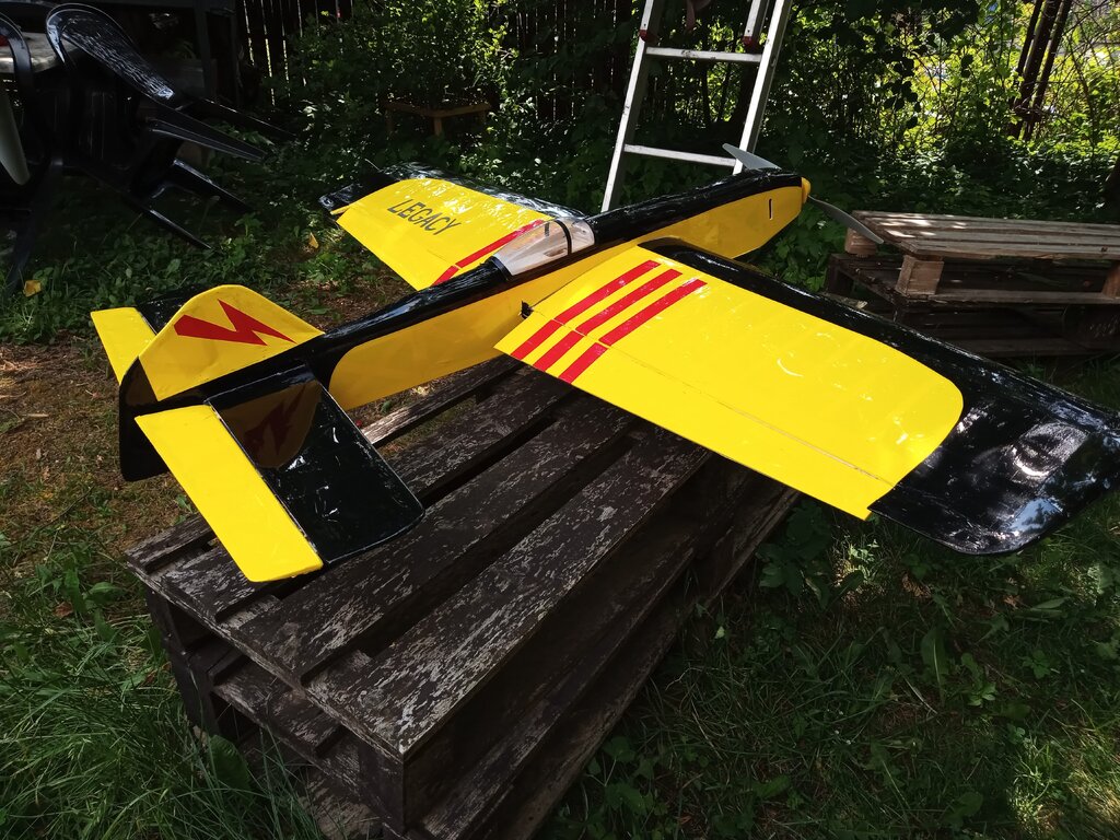

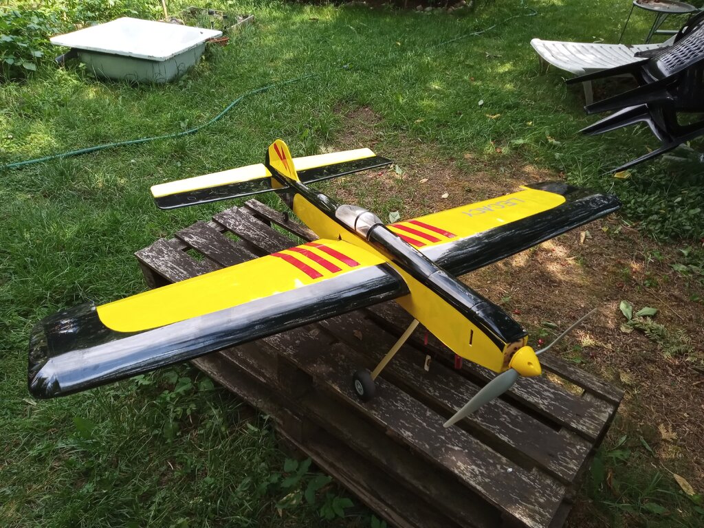

leszek-bart Opublikowano 30 Maja Autor Udostępnij Opublikowano 30 Maja Model oklejony częściowo , jeszcze bedzie poprawiany . Waga gotowego 1,81 kg bez timera z pakietem 5 S LiPo 2200 75 C . 3 Odnośnik do komentarza Udostępnij na innych stronach Więcej opcji udostępniania...
