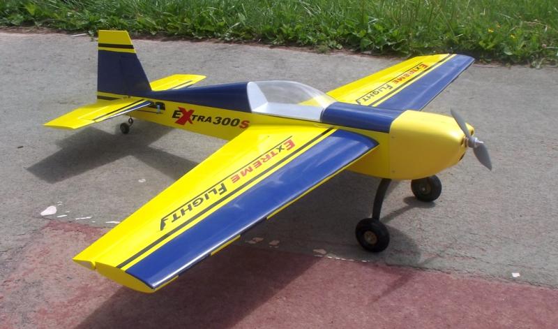

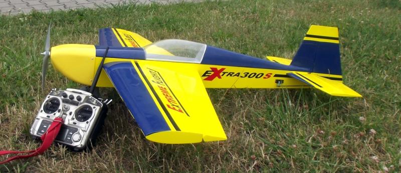

Przedstawiam najnowszą wersję modelu Extra 300 z tego wątku:
http://pfmrc.eu/inde...a/?fromsearch=1
Model o rozpiętości 1200mm, waga do lotu 1100g.
Szczegółowy opis jest na mojej stronie internetowej:
http://mirekgal.pl/portfolio-posts/extra-300-model-akrobacyjny-o-rozp-1200mm/
Poniżej kilka zdjęć gotowego modelu:
Pierwsze loty modelu:

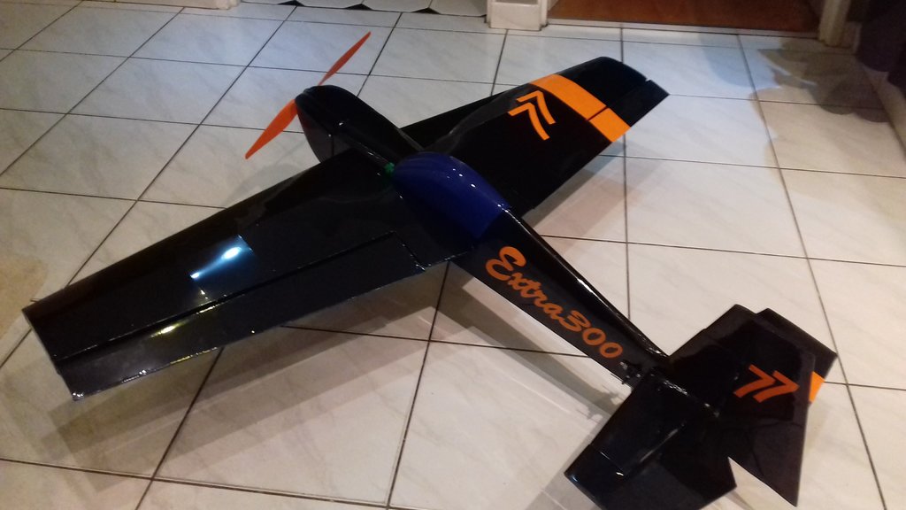

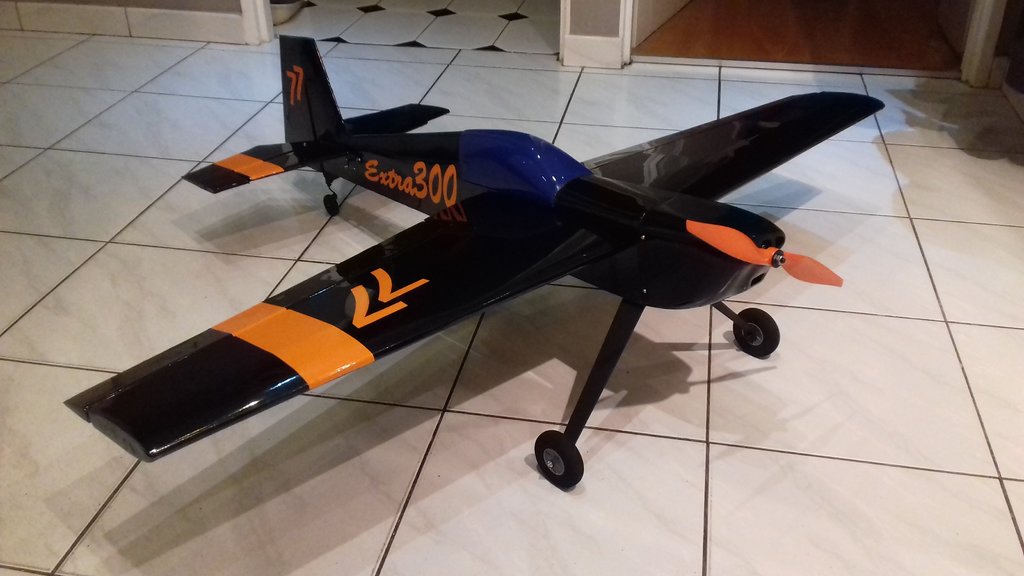

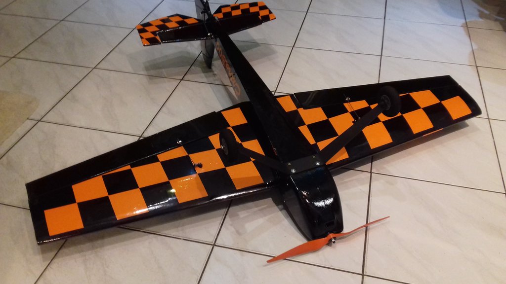

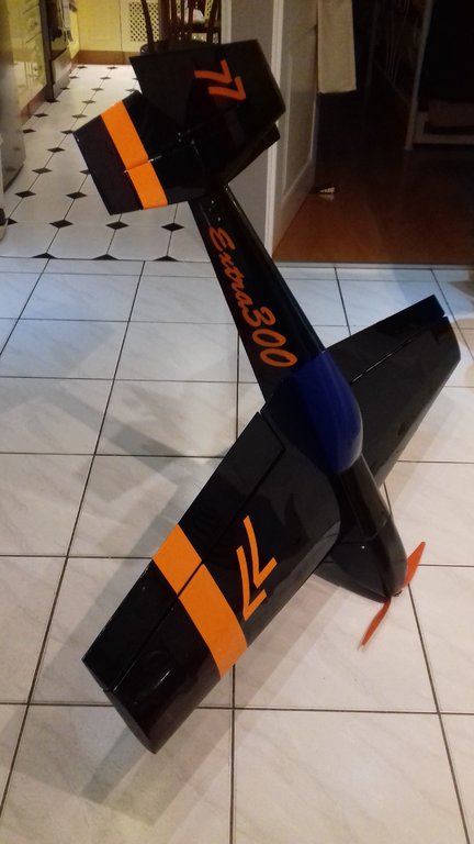

Szybowce i kombaty to jest to co mnie interesuje. Extra 300 zawsze mi się podobała ,zobaczyłem promocje u Pana Mirka , kupiłem tartak i..... po około roku zalegania w "poczekalni" złożyłem. Chciałbym podzielić się z Wami moimi spostrzeżeniami na temat tego modelu.
1. Tartak  - wszystko super wypalone, łatwo się oddziela , dobry materiał, doskonale spasowane.
2. Plany - Instrukcje , dużo zdjęć, rysunki , kolorowe zaznaczenie montowanych części ,opis rzeczowy i zrozumiały. Wszystko wzorowo.
3. Składanie - krok po kroku wg instrukcji. Części doskonale do siebie pasują. Poprosiłem żonę aby wydrukowała dołączone plany w
     drukarni , zrobiła to, ale nie w skali 1:1 tylko pomniejszone. Więc tak naprawdę składałem bez nich i wierzcie wyszło super, bo tak
     dobrze są spasowane poszczególne elementy .
4. Pomoc - zawsze gdy miałem jakieś pytanie mogłem spokojnie liczyć na pomoc ze strony Pana Mirka.
5. Uwagi  , spostrzeżenia

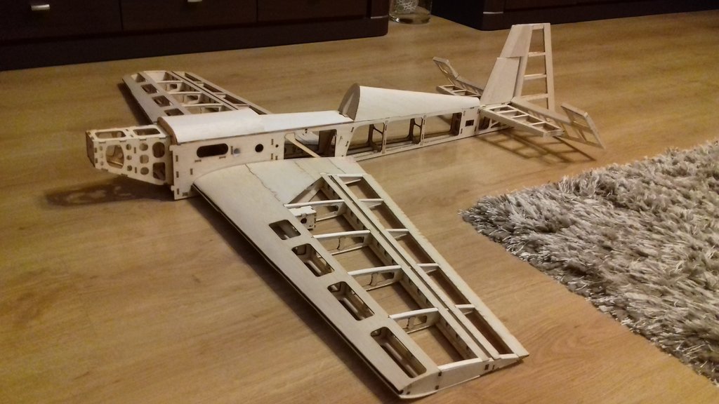

     Wymiary modelu tak jak podaje producent.Waga  mojej Extra 300  to 1286 gr. Niestety o 186 gr. więcej jak w instrukcji. Szkielet / nie oklejony model bez elektroniki , zdjęcie pierwsze / to 530 gram. Różnica wagi spowodowana jest użyciem cięższego silnika  Emax GT2815/06. Taki miałem , a nie chciałem generować kosztów. W związku z zastosowaniem cięższego i większego silnika - 130 gr. zmuszony byłem przebudować domek silnika tak ,aby rozmiarowo dopasować go  do osłony.
Proponowane przez Pana Mirka podwozie  szerokości 20 mm mocowane w dwóch punktach poprzecznie do kadłuba , przy moich lądowaniach na boiskach i łąkach łatwo by się wyrwało , wyłamało . Dlatego zastąpiłem je  gotowym o szerokości 35mm mocowanym czterema wkrętami . Dorobiłem wzmocnienie podłogi  .Podwozie wraz z kołami 124 gr.
Mocowanie serw zaproponowane przez Pana Mirka / serwa redox S90 MG/ na końcu kadłuba /kadłub bardzo długi/  ,spowodowało konieczność zastosowania przeciwwagi  doważeniem przodu samolotu .Aby nie wozić ołowiu  zastosowałem ogniwo "Turnigy" 2.65 mAh waga 207 gr. i to dopiero spowodowało właściwe wyważenie samolotu. Środek ciężkości jest na 9 cm od natarcia skrzydeł. Producent  podaje  8,6 cm.
Czas oblotu - nieznany , jak będzie ciepło i mniej wiało, a moja Extra 300 wygląda tak jak na zdjęciach.Fajny model.
Pozdrawiam
Marek
