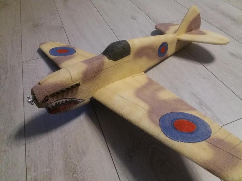

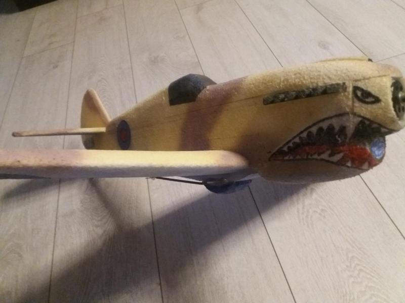

chips Opublikowano 16 Sierpnia 2017 Opublikowano 16 Sierpnia 2017 Modelarskiego pecha ciąg dalszy czyli... pierwszy i ostatni lot 2 metrowego toto3 oraz morderstwo kawasaki ki-61 po 6 sezonach... łącznie polatałem w tym roku 3 minuty ;/ ale nie poddaje się i.. Zbudowałem P40 który nie chce latać a właściwie lata sam. Pierwszy raz zamontowałem silnik prosto. Reszta modelu posklejana jak należy. Waga z pakietem 3s 1800mAh to 410g .Wyważenia jakie próbowałem to od 2cm do nawet 6cm od natarcia. Wg instrukcji SC dla tego modelu to 56-64mm od natarcia. Ostatnie pracochłonne gorące dni zlasowały mi tą galaretkę w czaszce i zgłupiałem totalnie. NIe wiem co mam robić Po starcie model robi pętlę z przechyleniem się w lewo. Po wyłączeniu silnika również ciężko ogarnąć model...przewala się na skrzydło. Rozkładam ręce i zamawiam kolejne śmigła... 1

mirolek Opublikowano 17 Sierpnia 2017 Opublikowano 17 Sierpnia 2017 Prop jest osadzony prawidłowo - oś nie powinna wystawać, model dolnopłata można wyważać od spodu i jest ok. Model wygląda na poprawnie zbudowany choć na pierwszym zdjęciu mam wrażenie, że skrzydło jest w lekkim łuku (może to być efekt obiektywu) Proponuję przed lotem prawidłowo go ustawić .... czy na pewno po starcie skręca w prawo? Jeżeli idzie do pętli to oddaj SW albo sprawdź czy lotki sa prawidłowo ostawione - skrzydło leżąc na stole ma mieć lotkę leżącą na stole na całej długości. Modele ESA latają zawsze i każdemu, nie ma się co zniechęcać tylko trzeba model oblatać i ustawić pod swoje możliwości, proponuję na początek krótki film edukacyjny:
samolocik Opublikowano 18 Sierpnia 2017 Opublikowano 18 Sierpnia 2017 Na początek ustaw zalecany przez producenta środek ciężkości. Kiedyś w modelach Cyber-fly był podany prosty przepis na środek ciężkości jednopłatów: 1/3 od krawędzi natarcia do lotów rekreacyjnych lub 1/4 do walk powietrznych. Jeżeli wszystko prawidłowo sklejone i trzyma geometrię (skrzydła równoległe do statecznika poziomego a pionowy pod kątem prostych do wcześniej wymienionych) to spróbuj pochylić silnik lekko w dół dając podkładki lub zapałkę pod gone śriby mocujące silnik. Przy starcie gaz nie więcej niż do połowy co pozwoli Ci zapanować nad modelem, potem gaz, trymowanie pow. sterowych a potem ew. dalsze wychylenia silnika według potrzeb obserwując jak lata model.
maxiiii Opublikowano 18 Sierpnia 2017 Opublikowano 18 Sierpnia 2017 Takie zachowanie to nie SC a tylko skłon i wykłon silnika. Daj większy.
chips Opublikowano 18 Sierpnia 2017 Autor Opublikowano 18 Sierpnia 2017 dopiero dziś miałem chwile czasu i sprawdziłem jak lata jako rzutka. Więc leci prosto!!!! właśnie co do skłonu i wykłonu silnika tak jak napisałem po raz pierwszy dałem na prosto silnik. Sugerując się tym że w instrukcji nic o tym nie było i tym że na forum co nie gdzie widziałem foto-relacje i również nikt o tym nie pisał. Ustawię silnik wg starych metod i zobaczymy. Puki co zabrakło śmigieł. A kupowałem z 2 lata temu z 10szt Jeszcze jedno co do wypowiedzi Piotra. Im bliżej natarcia SC tym bardziej narowisty model?? Nie jest odwrotnie ?
