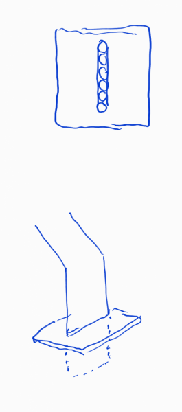

JacekK Opublikowano 4 Września 2017 Opublikowano 4 Września 2017 Absolutnie tak. Nie skleisz tego tak, aby miało sensowną wytrzymałość. Ewentualnie wklej tą samą dźwignię w szczelinę, którą wyskrobiesz w tej prostokątnej płytce. Bierzesz wiertło o średnicy równej grubości dźwigni i wiercisz początek i koniec miejsca pod dźwignię - potem kolejne otworki aż wybierzesz cały materiał. Dźwignię wkej na Zacki lub Poxipol, z tym że wsuń ją rónież parę mm w elapor statecznika. Na dźwigni przesuń popychacz na ostatnie oczko i już Sorry za rysunek ale szkicowany w telefonie...
f-150 Opublikowano 4 Września 2017 Opublikowano 4 Września 2017 To tworzywo nie nadaje się do klejenia,tak aby miało odpowiednią wytrzymałość.
yugodriver Opublikowano 4 Września 2017 Autor Opublikowano 4 Września 2017 Wczoraj wieczorem usiadłem do klejenia. Popatrzyłem - na tak małej powierzchni styku to nie ma prawa wytrzymać. Uruchomiłem internety - średnia cena 1,5 PLN. Za tą cenę to szkoda nowy klej otwierać. Dzisiaj dreptam do sklepu
