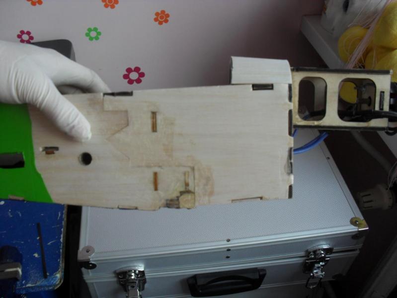

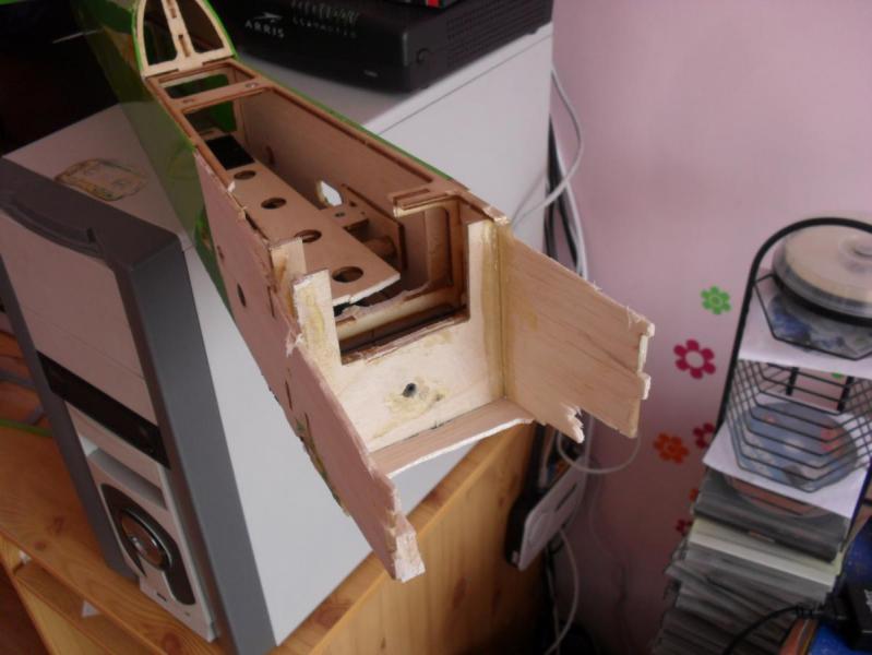

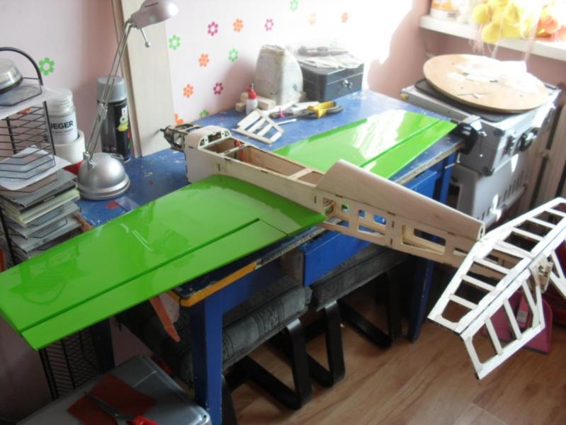

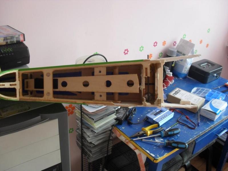

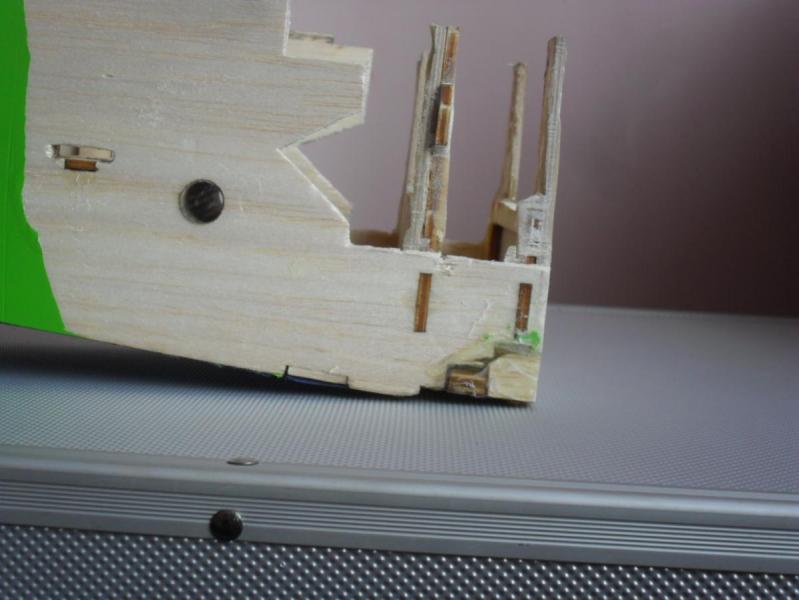

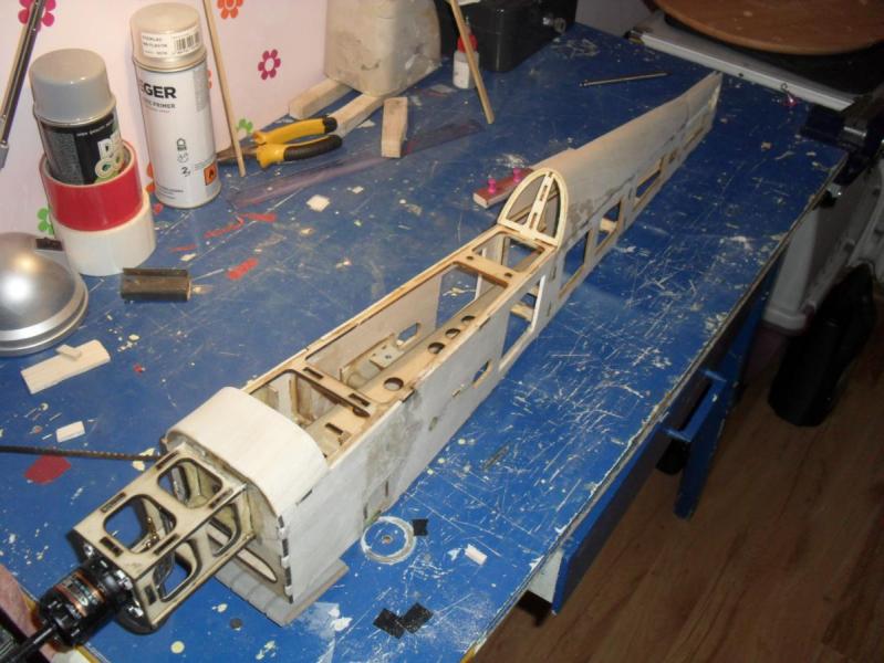

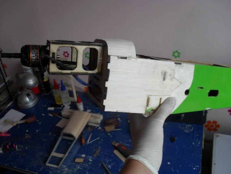

Cześć,
Na początku września rozbiłem Extra 300. Lot na plecach na wysokości 2-3 metrów i błąd pilota. Nie mam zdjęcia z tego dnia ale model wyglądał fatalnie. Przód kadłuba, ster kierunku do wyrzucenia. Generalnie boki kadłuba odbudowałem samodzielnie, na podstawie resztek drewna ale gdyby nie Pan Mirek nie byłbym w stanie dokończyć tak szybko odbudowy. Po naprawie przodu kadłuba postanowiłem poprawić garb kadłuba i kilka elementów. Efekt jest taki że cały kadłub mam "nowy", nowy dla mnie :P Poniżej kilka zdjęć aby zobrazować skale zniszczeń. Obecnie czekam na v2 Extra 300 od Pana Mirka B)
