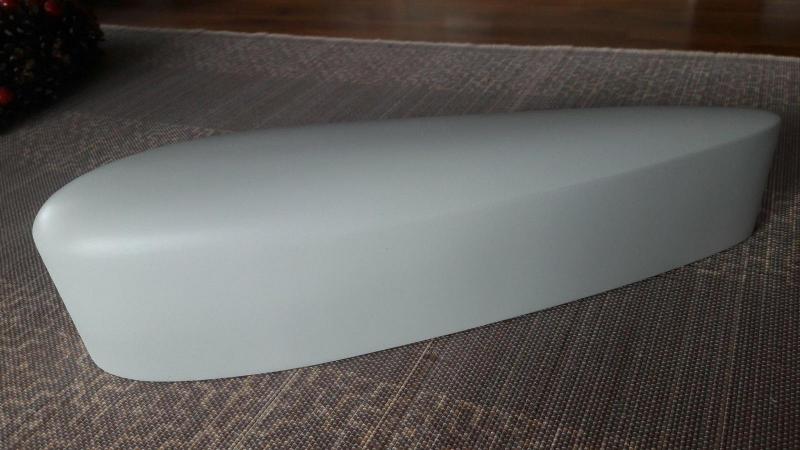

To wstępnie przygotowany zbiornik naskrzydłowy
trochę mi się nie podoba, bo nie wszędzie udało mi się zrobić ostrą krawędź na przejściu między górną wypukłością a bokami zbiornika.

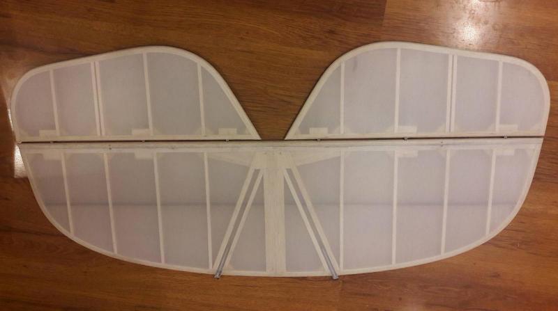

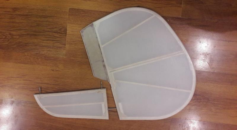

w weekend pobawiłem się sterami, dostały zawiasy i są gotowe do oklejania, nawet zacząłem oklejać, koveral na lakier minwax.
Ładnie ,a powiedz czy nie miałeś problemu z Koveralem tzn. w niektórych miejscach za "Chiny ludowe" lakier nie chce zapełnić oczek i powstawały takie mikro dziurki ?
Na sterach miałem takie problemy ,a czekają do oklejenia jeszcze lotki ,może zrobiłem jakiś błąd -oklejałem na Nitrocelon.
te dziurki i nitrocelon to był powód mojej porażki przy poprzednim projekcie, skończyło się na zerwaniu wszystkiego i oklejeniu solartexem. Podejrzałem na rcscale, że używają do tego lakieru minwax i piszą o 2-3 warstwach do impregnacji. Minwax jest dostępny w Polsce więc spróbowałem. Jak dla mnie rewelacja, zero smrodu, super się aplikuje, jest bardzo wydajny. Używam go zarówno do oklejania jak i późniejszego malowania.
Wadą w porównaniu z celonem to, to że schnie trochę dłużej. Ale mogłem sobie oklejać stery w ciepełku na stole w kuchni, z celonem by to nie przeszło, żona by mnie z domu wyrzuciła.  :D

właśnie tam kupiłem,  :)  doczytałem się ciekawych informacji o tym lakierze, między innymi, że po wyschnięciu jest odporny na rozpuszczalniki, w tym alkohol. Zastanawiam się czy nie wykorzystać go jako warstwy wykańczającej  na bazy akrylowe, zwłaszcza, że można go kupić w sprayu.

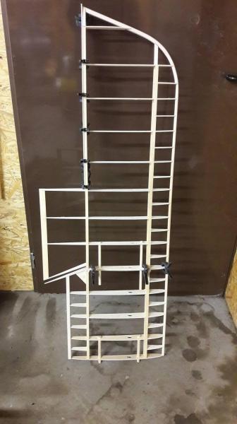

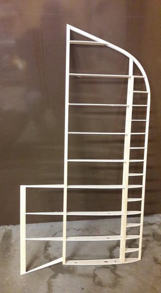

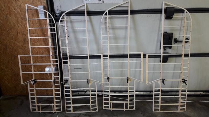

no i komplet skrzydeł sklejony, jeszcze tylko nakładki na żebra, półki na serwa, wzmocnienia i będą gotowe :) , teraz kleję lotki ale mi balsy zabrakło  :(
lotki zrobione, no jeszcze bez nakładek  :)
zastanawiam się tylko czy wystarczą takie wychylenia, gdzieś mi się kątomierz zapodział, tak na oko po jakieś 30 stopni góra/dół

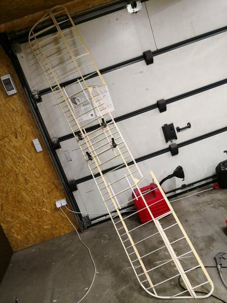

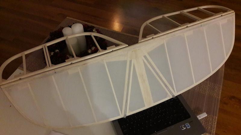

złożyłem skrzydła do kupy, łoo matko jakie to wielkie :D , mój garaż ma tylko 250 cm wysokości, to czerwone to kanister 20l
najgorsze, że przy tych temperaturach, mimo ogrzewania garażu w czasie dłubania przy modelu, kleje zachowują się dosyć dziwnie, rzekłbym niestandardowo.
