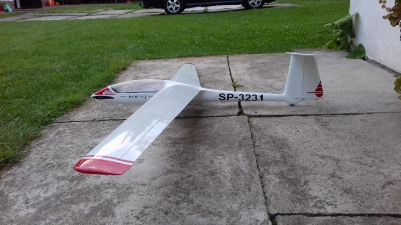

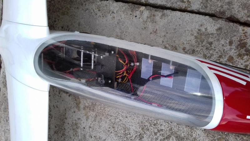

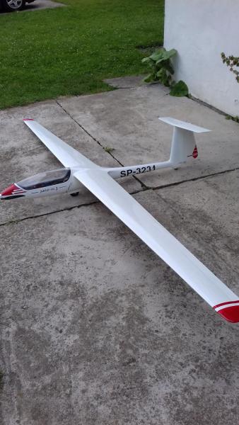

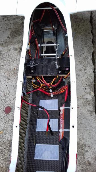

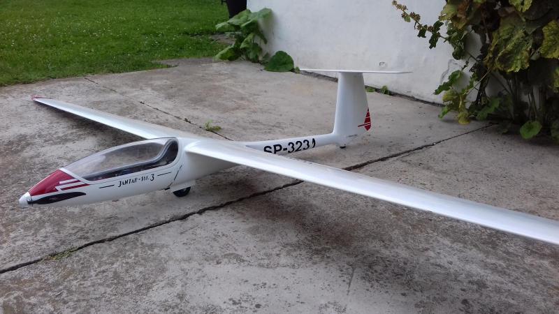

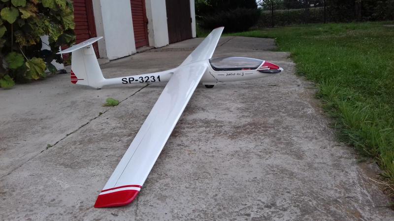

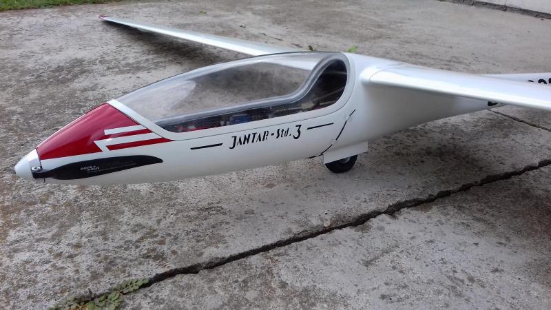

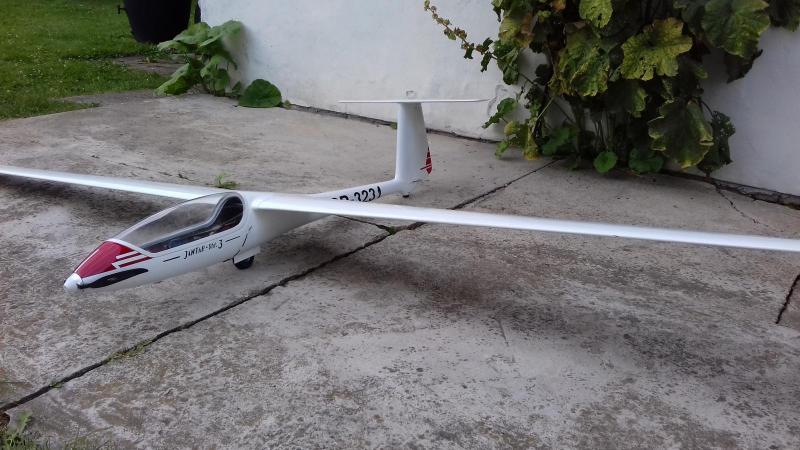

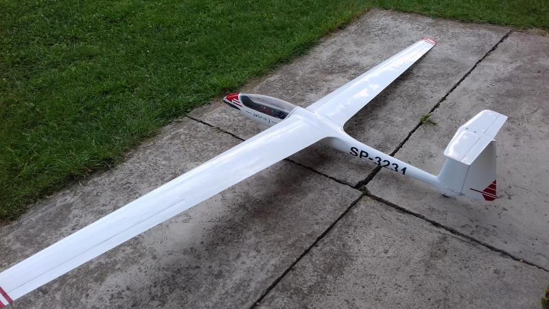

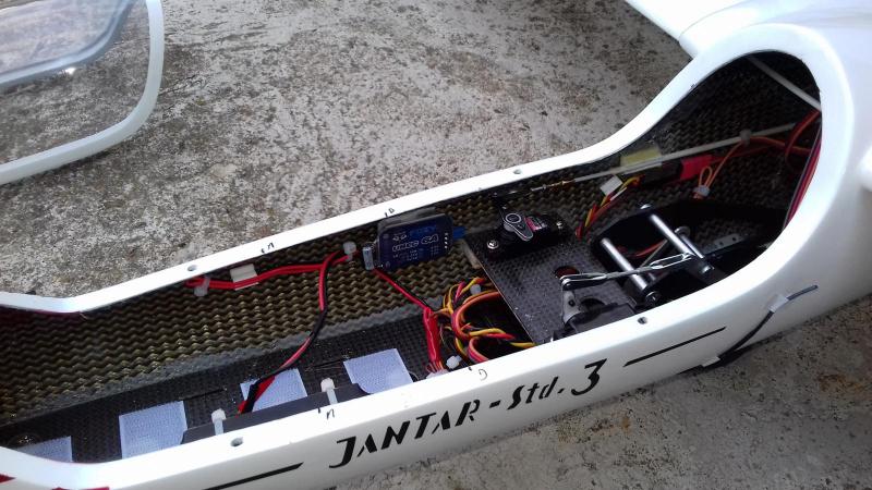

Witam, po wielu godzinach spędzonych przed komputerem i chyba dziesiątkach jak nie setkach na warsztacie nadszedł oczekiwany koniec prac na modelem. Ostatecznie nie zmieściłem się w zamierzonej wadze modelu gotowego do lotu i  wyszło 3700 g. Jak wszystko dobrze pójdzie to model zostanie oblatany w niedzielę,  na razie pogoda zapowiada się nie ciekawa. Wyważenie wyszło bez zbędnego doważania i mieści się w zakresie 51 do 64 mm od natarcia, ja  ustawiłem na ok 53 mm. No i udało się okleić model znakami i napisami.

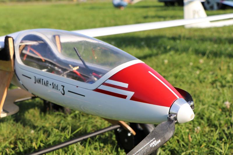

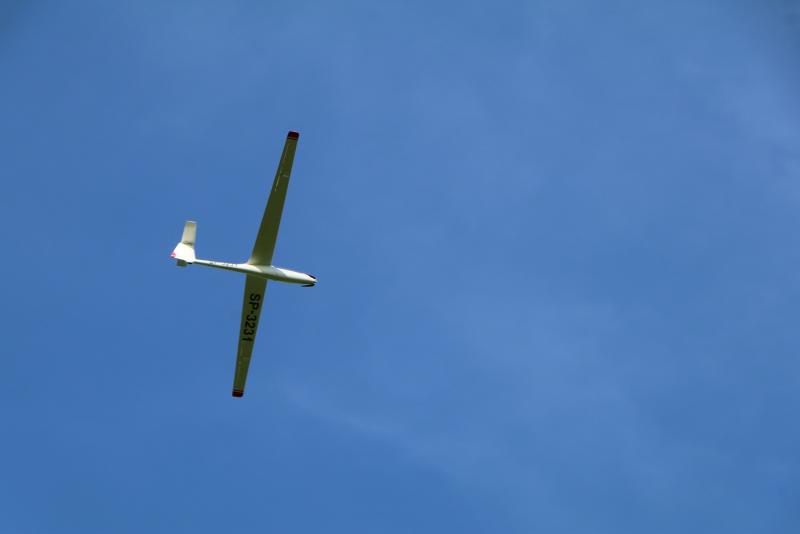

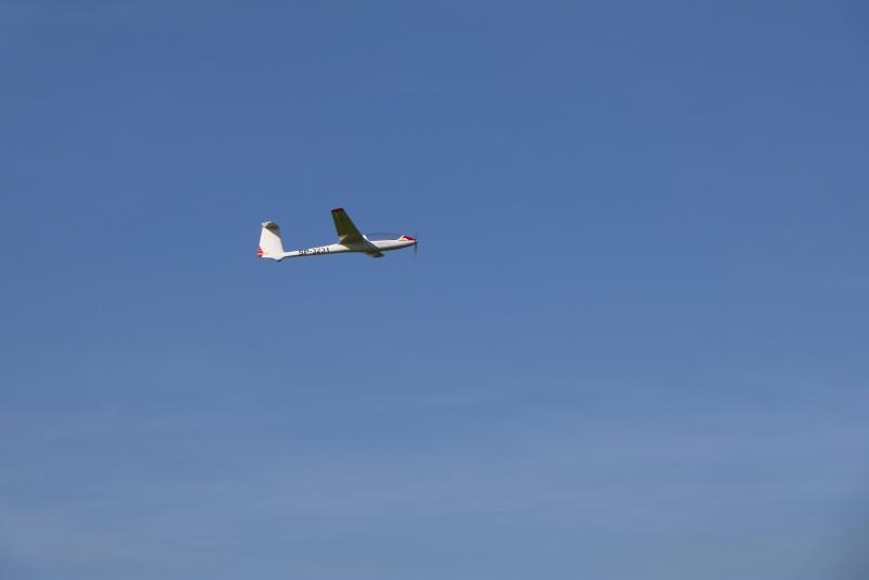

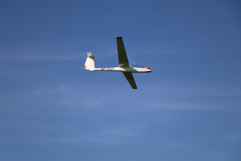

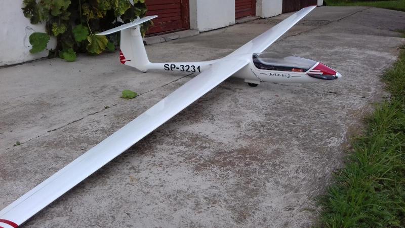

Witam, jako że pogoda wczoraj była idealna do oblotu modelu więc trzeba było uwieńczyć cały projekt. Niektórym pewnie się nie spodoba że nie ma filmu z oblotu ale nie miałem pod ręką kamerzysty jedynie fotografa.
Model po wyregulowaniu lata bardzo dobrze, lubi prędkość ale jest przewidywalny i dobrze reaguje na ruchy drążka. SC wyszedł ok 50mm od natarcia. Ostatecznie wyszedł trochę za ciężko, bo powyżej 3,5kg ale po kilku korektach taka waga jest jak najbardziej do uzyskania. Kilka fotek z lotów.

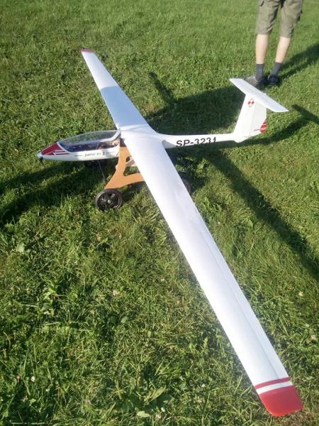

Model z autorem :)

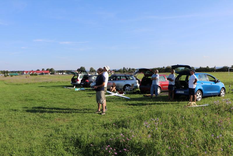

Nasza stała ekipa lotniskowa
